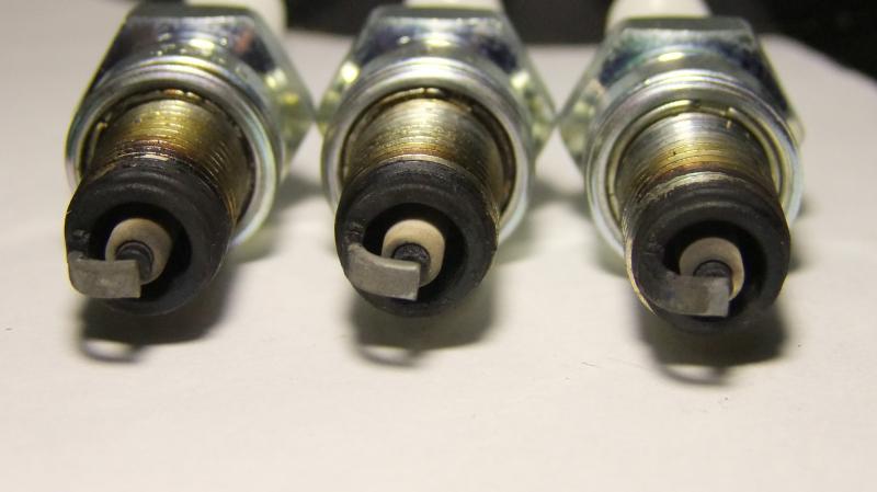

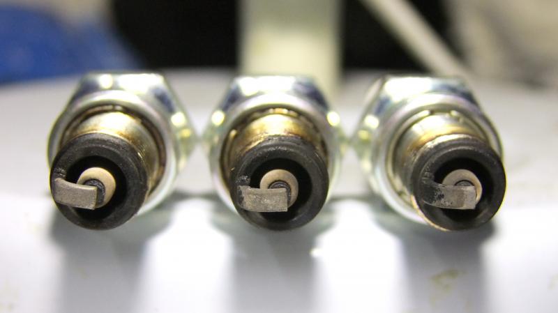

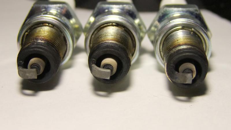

Рабят, гляньте свечи...пробег 160.
1-2-3
2-1-3
может форсунка какая забита?
11 756
5 270
2-ая беднит,смотри форсунки
frutt2008
10.06.2015
104
Томск
Акваспаркс,Воронеж
Волгарь15,Sail f-15,Yamaxa F40
11 756
5 270
1,3 норм,2 беднит.....
