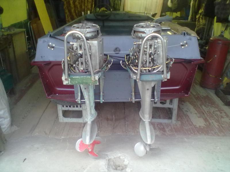

Владимир добро пожаловать. Подружить, да запросто. Я ездил на двух с родной рулёжкой и ничего, нормально.
