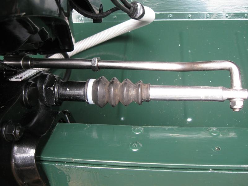

причина была в самом тросе, причем новый трос не подошел к редуктору. Мастер сказал, что редуктор какого то старого образца, там фиксация троса осуществляется такой же латунной гайкой как и у мотора. поставили другой трос с редуктором, которые у меня были. все заработало. единственно, он сказал, что в комплекте с мотором должна был быть какой то сальник, который одевается на место, где ходит при повороте руля нержавеющий наконечник. функция его как я понял - задерживать смазку и чтоб вода не попала. где бы его взять?
3 157
1 311
Такие "глухие" гайки стоят на новых моторах, скорее всего защищают резьбу(может транспортировочные). Я взял у знакомого который торгует водномоторной техникой, сделал в ней отверстие ножичком и вставил подходящее резиновое колечко, и смазка наружу не лезет и тяга не шевелится. Наверное кто занимается установкой моторов, у них эту гайку можно и спросить, или сделать как на фото. Фото не моё.
11 332
4 998
Спец гайка с колечком идет в комплекте с мотором,но можно и изготовить из заглушки,как рекомендовал Александр.

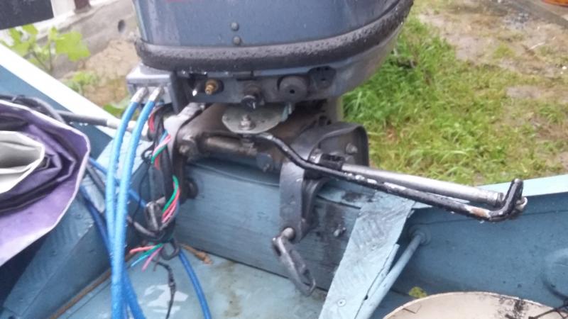

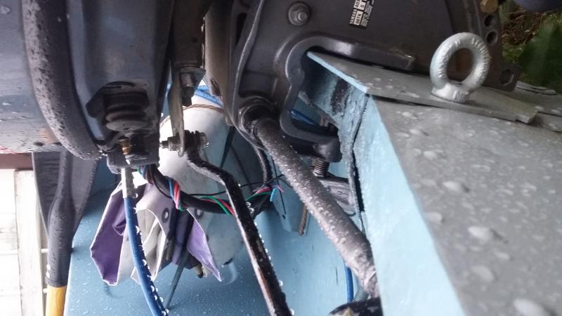

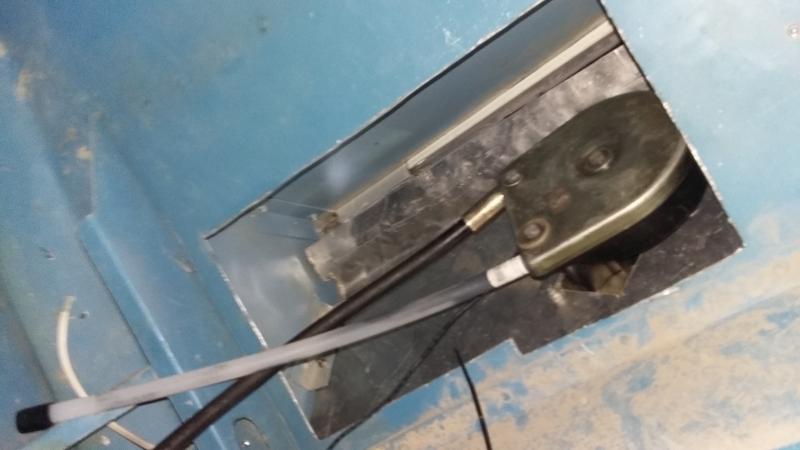

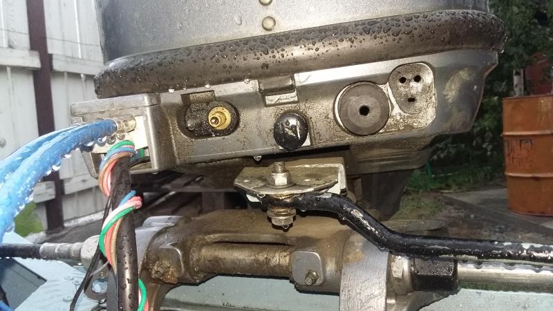

Доброго времени суток товарищи! то же проблемка с рулевой, поиском ответа не нашел.
Лодка Ока-4 стоял мерк 30. теперь яма 40 XMH. Рулевое редукторное осталось. На мерке все плавно вращалось, теперь же с ямахой на малых и средних плавное вращение, как выше средних добавляю, руль становиться "тяжелый" и вращение прерывистое, т.е. рывками с усилием.
Мотор перед сезоном прошприцеван. Трос проливал моторным маслом. В редукторе смазка родная в достаточном количестве (есть не большой "колхоз", вытачивал из строительного уголка крепеж к мотору куда "кочерга" крепится. На креплении кочерги все по фен шую, пружинка с поворотной шайбой, втулочкой).
Мотор 2013 г. я второй владелец. до меня ходил дед на румпеле на резинке.
Мои мысли... может разлетелся подшипник поворотный (такое вообще может быть? может было у кого?) или рулевое не рассчитано на 40 л.с.?
В чем может быть проблема?
9 555
4 760
Если мотор без подключённого троса поворачивается плавно,то мотор ни причём. Причина в тросе или редукторе.Колхозный уголок причиной быть не должен если сделан правильно и подключённая тяга ни по чём не трёт.Фото помогло бы разобраться и помочь твоей беде.

Мотор даже с подключенным ДУ поворачивается за колпак плавно без особых усилий (лодка на телеге). Хотя вспоминаю что мерк, если нужно было повернуть за колпак, необходимо было приложить порядочное усилие, проще было подойти и повернуть за штурвал. Уголок не трет. Фото вечерком сделаю.
9 555
4 760
Сделай фото редуктора или модель укажи.
