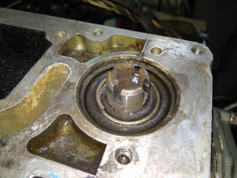

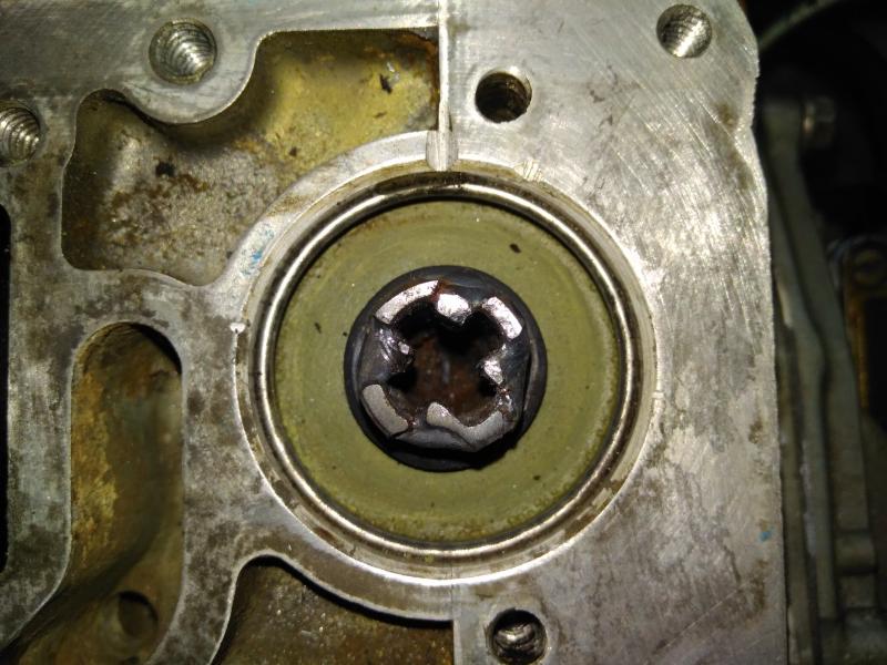

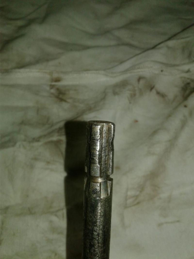

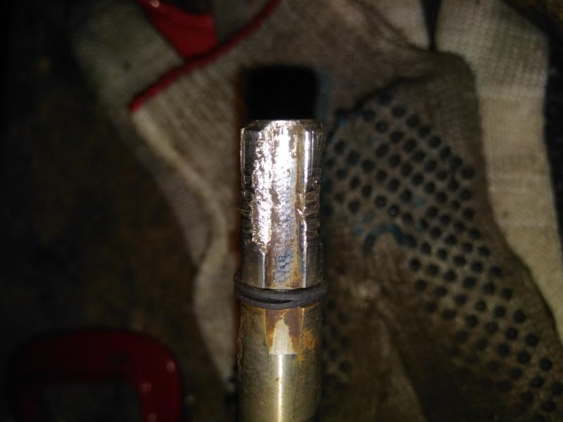

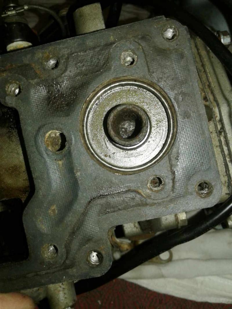

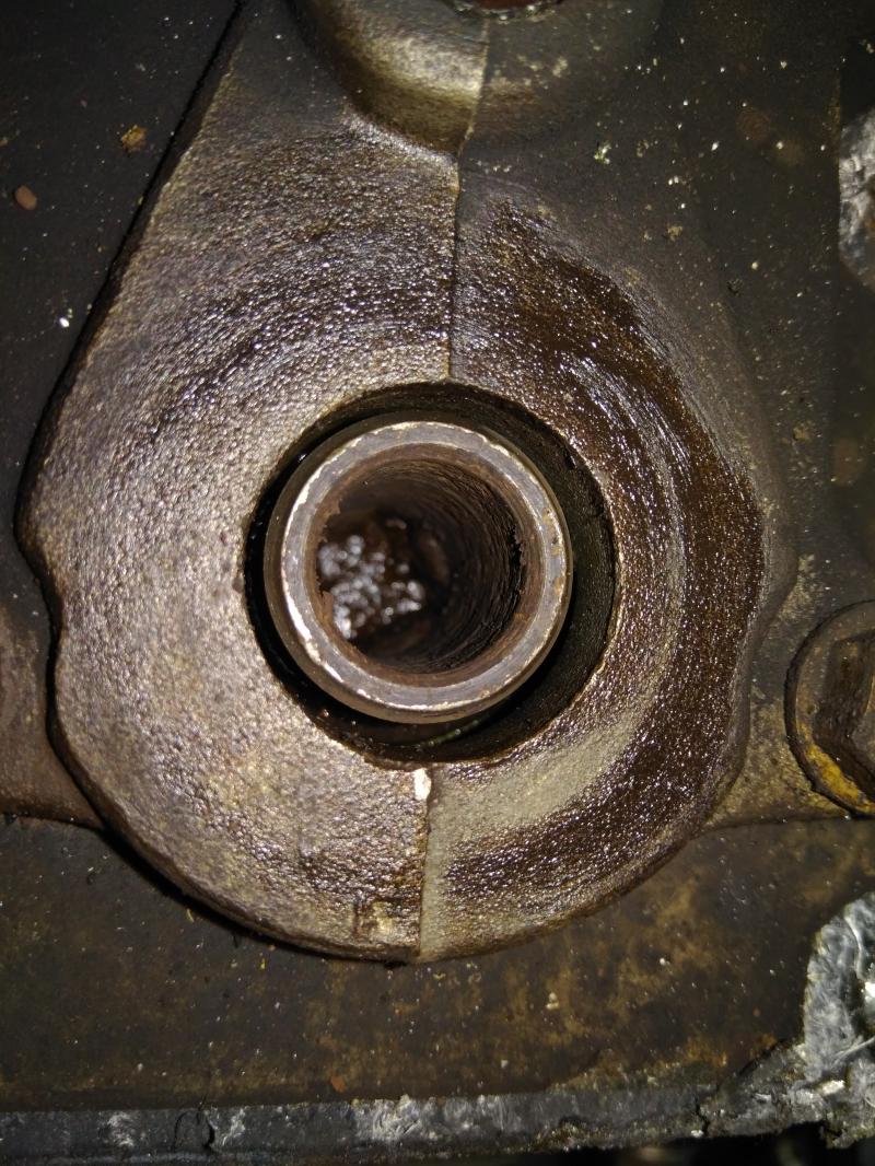

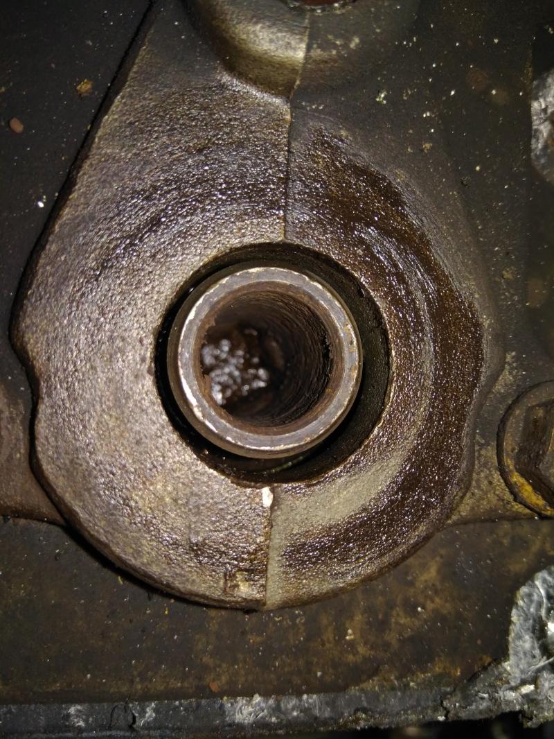

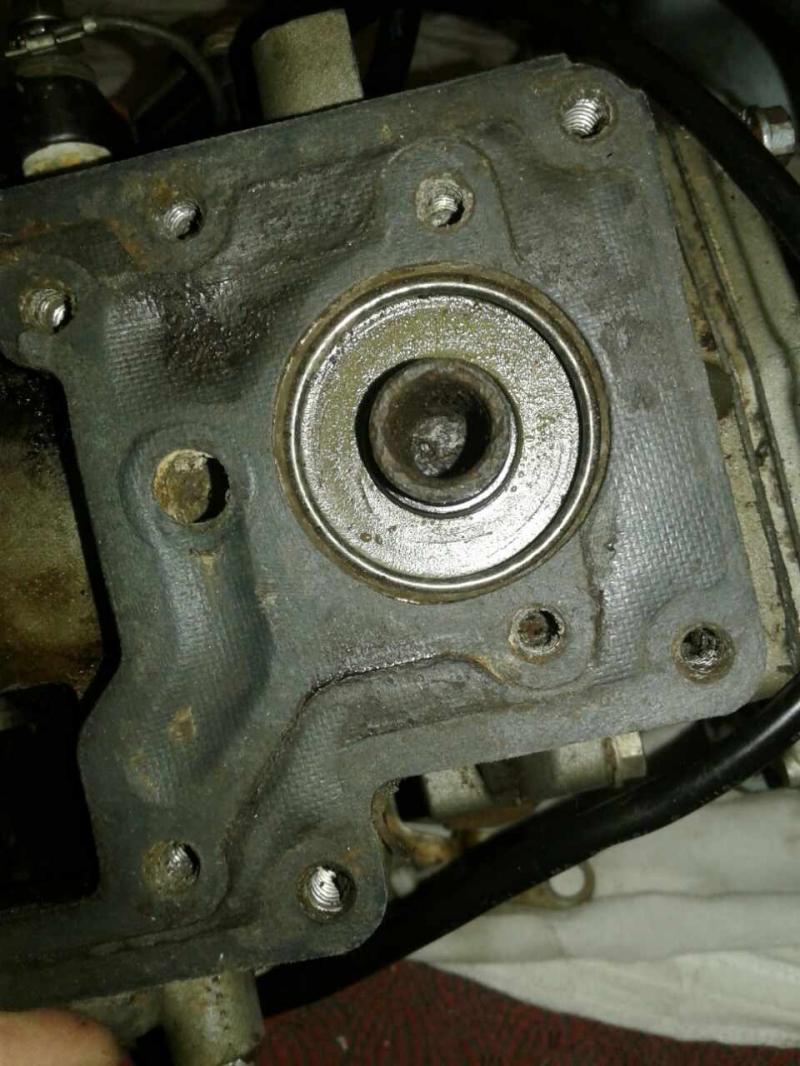

Спасибо. Запчасти это само собой. Но сейчас самый главный вопрос как состыковать вал с коленвалом? Вариант замены коленвала отпадает сразу, по причине дороговизны.
Bedya
22.05.2017
22
Днепр
Mega T310
Evinrude 6
Пока на ум пришла только такая идея:
-Шлицевое отверстие немного розточить и запресовать туда головку подходящего диаметра (думаю подойдёт 10, 11, или 12) потом прихватить сваркой.
- Шлицевое на валу сточить, нарезать резьбу под соответствующую гайку (буду брать высокую гайку или 2шт накручивать) гайку прихватить к валу.
Таким образом я получу не шлицевое соединение а шестигранное.
Но хочется услышать мысли более опытных людей, поскольку раньше имел дело с ремонтом, но вот лодочный первый раз.

Спасибо за ссылку. Тему перечитал и всёже остановился на решении "головка-длинная гайка" завтра поеду к токарю, может он что предложит, но пока так.

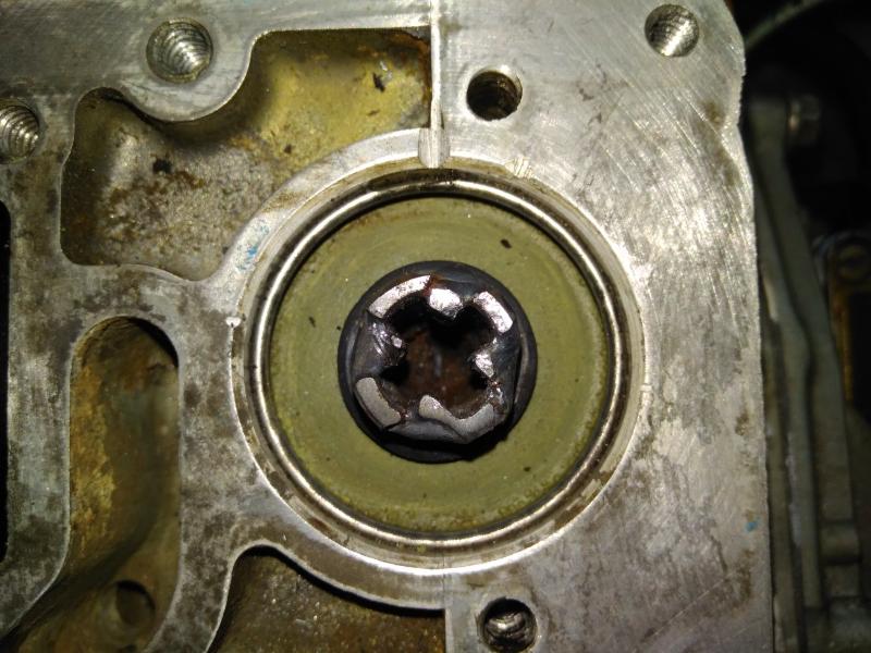

Паш, а что пробовать, наливай да пей! :D P.S Для ребят из БРАТСКОЙ Украины: укароченная копия :) было (Снял блок, смотрю внутрь колен вала
Глубина 31, в самом конце шлицы есть 8 мм, но при сборке узла вал до туда не доходит, остальная часть коленвала как корова языком лизнула гладкая).Стало (Закончил ремонт
Мотор собран, не успел трос и шланг подцепить, коленвал прорезали, купили шпонки 3*3, вместе с валом обварили аргоном, сальник был залит водой, не супер красиво, но думаю главное чтоб не провернуло, после праздников может получится испытать). Рукастые ребята из Челнов испытания провели, всё удалось и работает. Фото не по порядку, сори. Если что то не понятно, не стесняемся спрашиваем, если понадобится приглашу автора.

Тоже неплохая идея, спасибо.

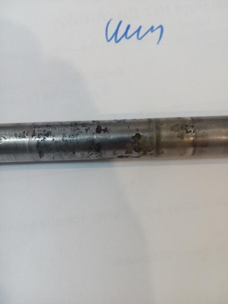

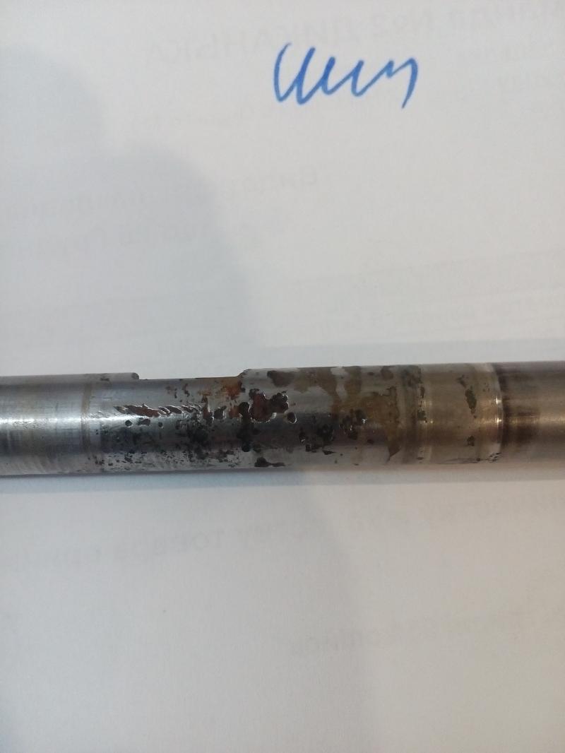

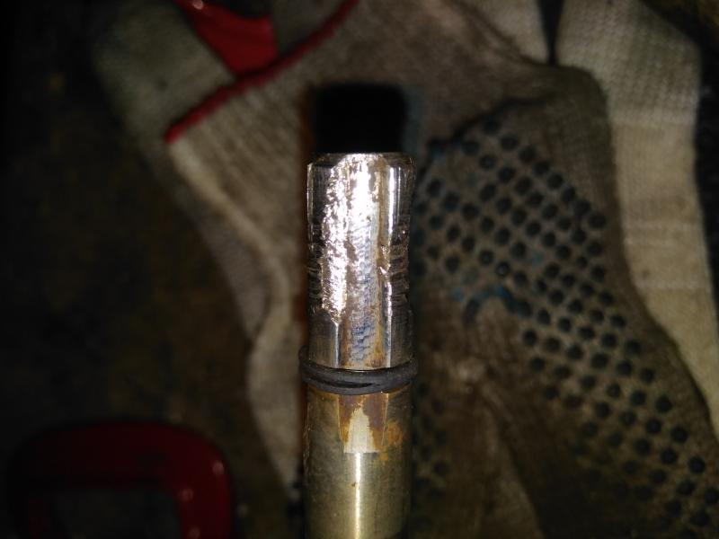

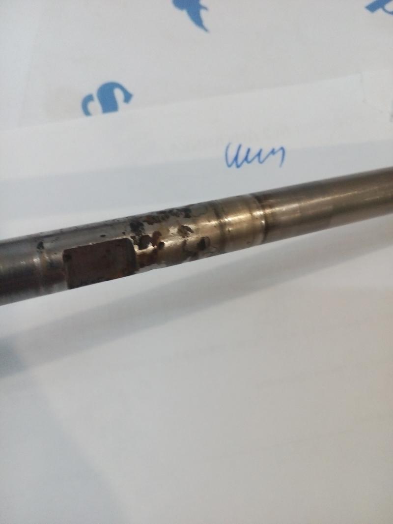

Пока крутил вал в руках возникли ещё вопросы. рядом с местом посадки крыльчатки помпы есть раковины, будут ли они влиять на работу системы охлаждения?
Volgasar
30.09.2016
3 782
1 337
Пушкино
ПВХ НДНД 370 :(
Если в местах воротников сальников,то это не есть хорошо
Bedya
22.05.2017
22
Днепр
Mega T310
Evinrude 6
:( Да, есть небольшие...
наварим и шлифонем

Сальники всё равно будеш менять. Новый двухкромочный сальник (неоригинал) на старые борозды не попадёт. Толщина вала 11мм, сальник себе ставил на 10мм ( внутр.диаметр). На воде был один раз после замены, пока всё хорошо.
