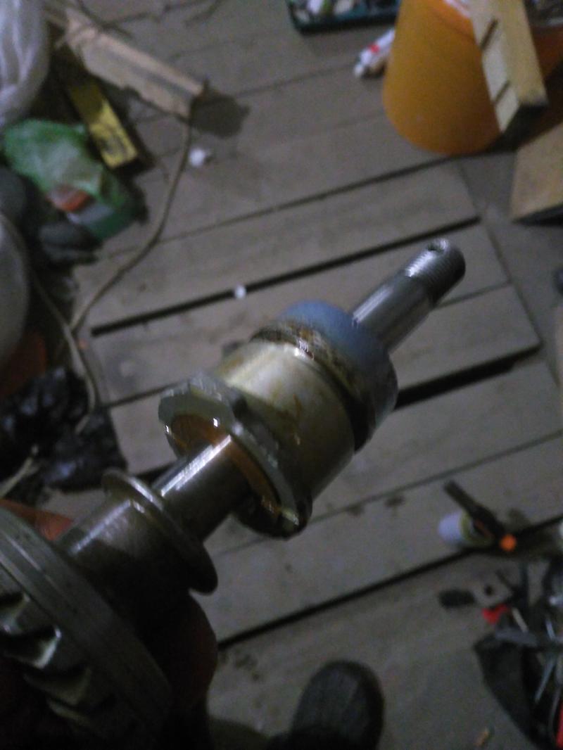

Теперь из розряда "как я попытался сэкономить"
Сижу на балконе, смотрю на мотор и думаю: зачем снимать коленвал, везти к токарю, сделаю сам розсверлю.
Посверлил секунд 30, и сверло згорело, коленвал даже не заципило :pardon:

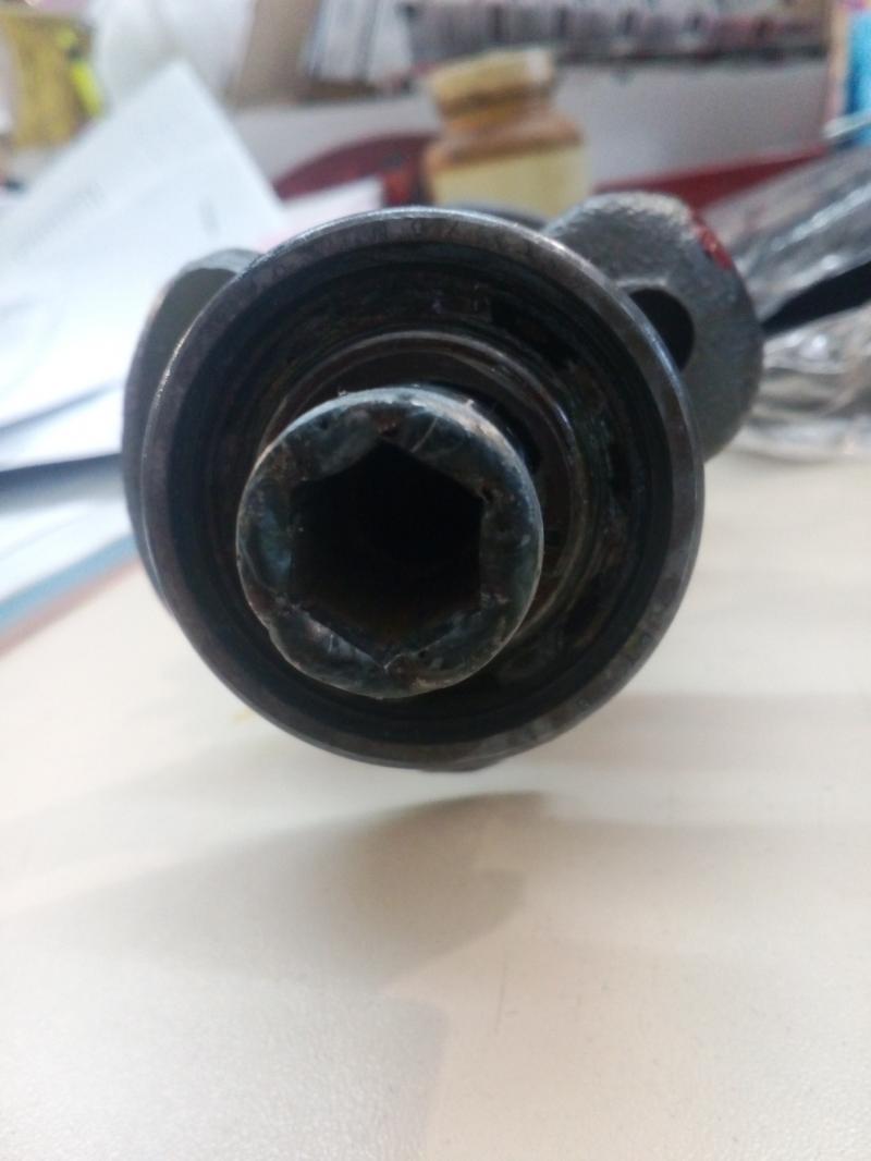

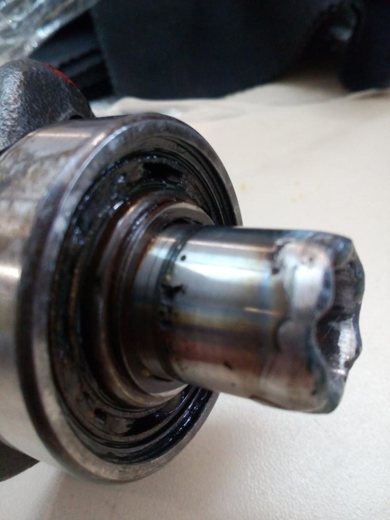

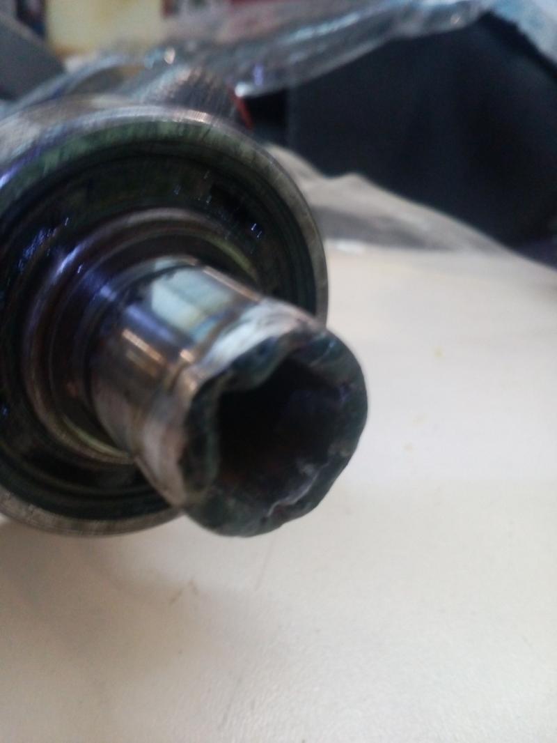

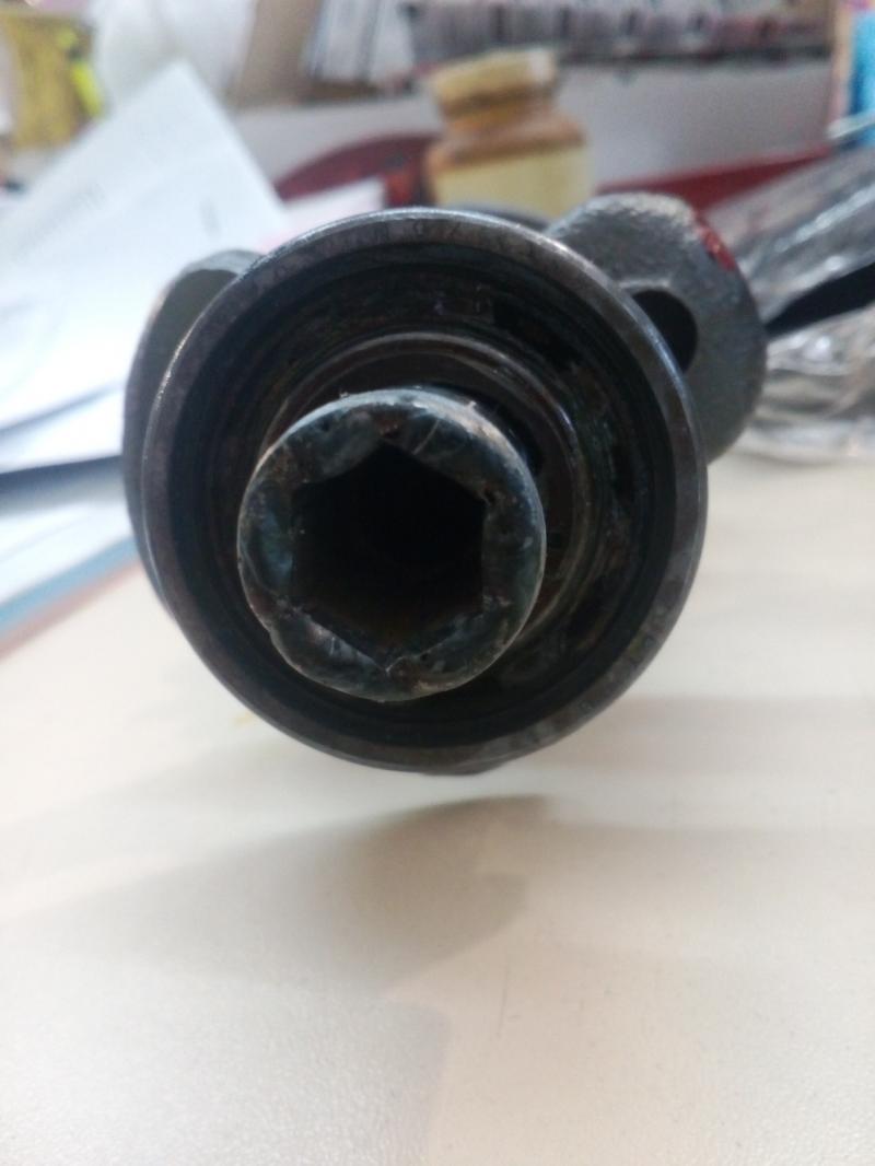

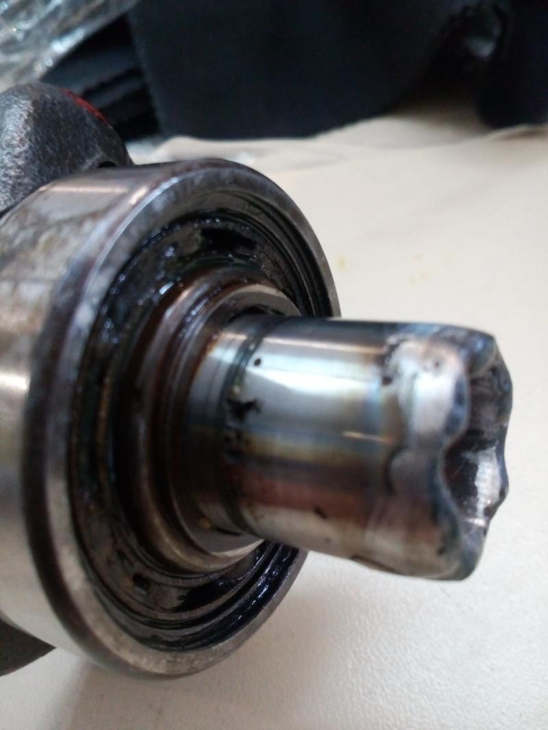

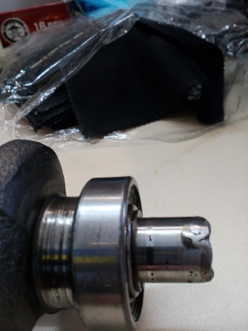

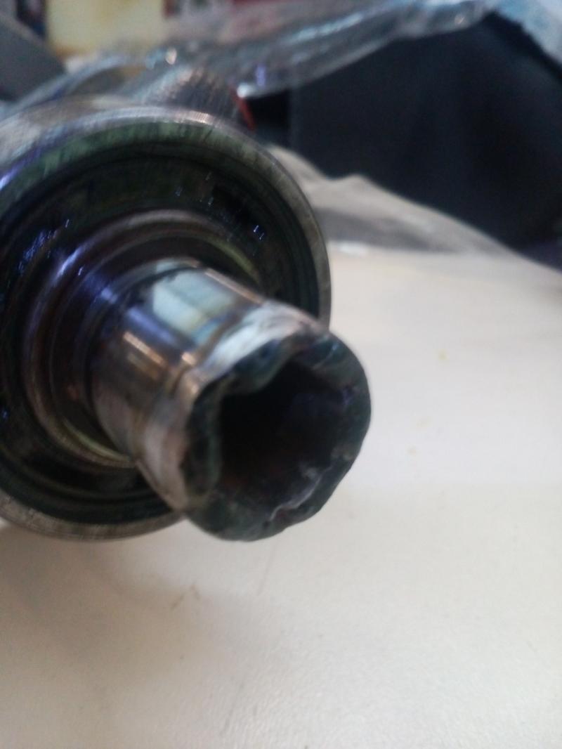

При разборке не сразу обратил внимание на раковины в местах работы кромки сальника, а это не есть хорошо.
Решения нашлось менее затратное чем наварка и шлифовка: Купил игольчатый подшипник с внутренней обоймой как раз 17мм, посадил её на фиксатор резьбы. Наружный диаметр обоймы 24мм, купил сальники 24х40х7 и 24х40х10 (при зборке определюсь какой лучше поставить) и теперь сальник будет работать по "новой поверхности"
