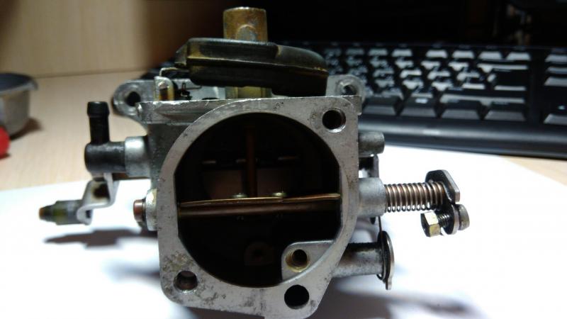

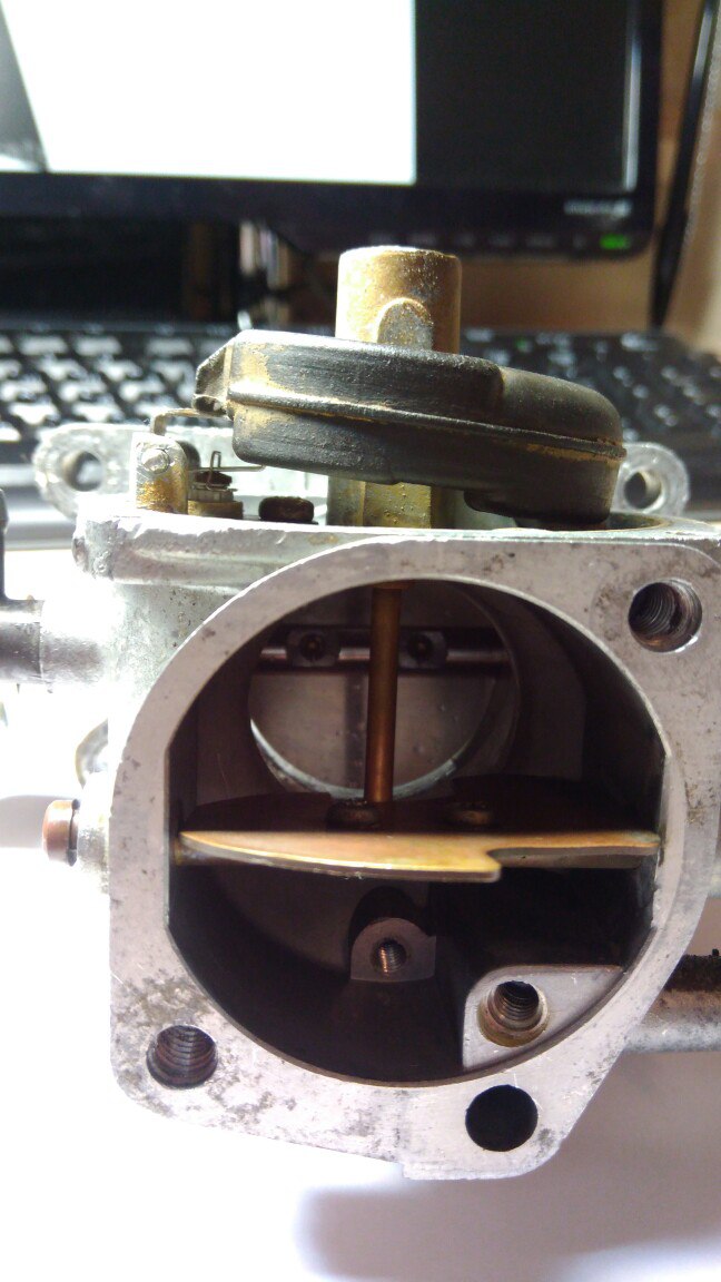

Всем привет! Я новичок в водомоторной технике, и решил обратиться за помощью.
Имею мотор Tohatsu m40c , недавно был пробный выезд на воду, на мелких мотор едет хорошо без перебоев, на средних и высоких оборотов начинает постепенно задыхаться и глохнуть.У бака воздушный клапан открыт. Все хомуты хорошо протянуты. В чем может быть проблема? Свечи поставил новые, старый были засраты и очень старые.

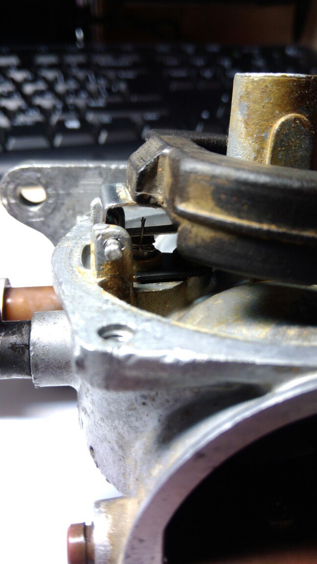

Грешу на карбюратор, сняв его в данный момент все жиклеры и все полости прочистил -очистителем дроссельной заслонки, не могу разобраться с поплавковой камерой... Как выставить поплавок или он здесь не выставляется? Помогите разобраться... :sorry:

Уровень большой,отогни мет.планку уперающуюся в иглу,только не отламай от оснсвания.но это не твоя проблема.....на ходу грушу подкачивать не пробовал???, проблема после замены свечей осталась???

Купил новую грушу, почистил карб, попробуем как оно, но за поплавковую камеру переживаю.. Одни пишут он не регулируется а другие другое) :D

Не регулируются полностью пластиковые поплавки,а у тебя язычек металический.......

Карбюратор прочистил и поплавок выставил.
