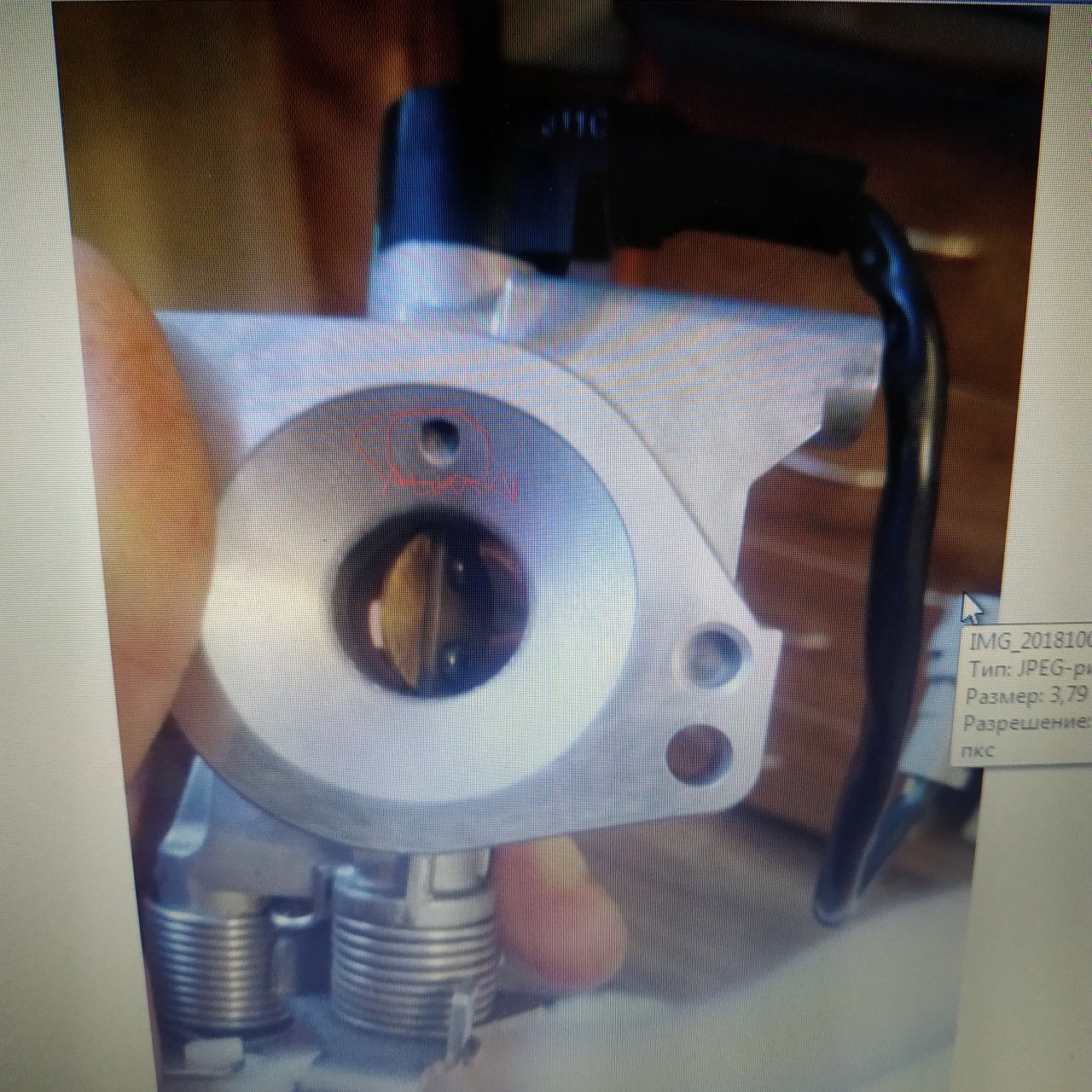

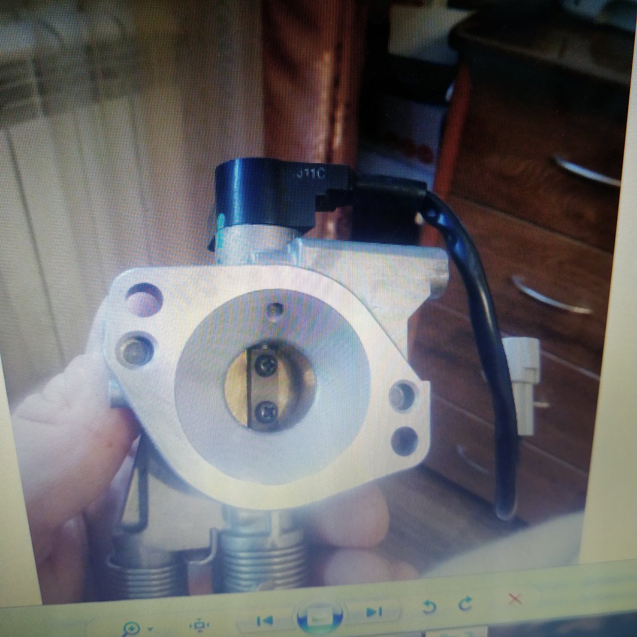

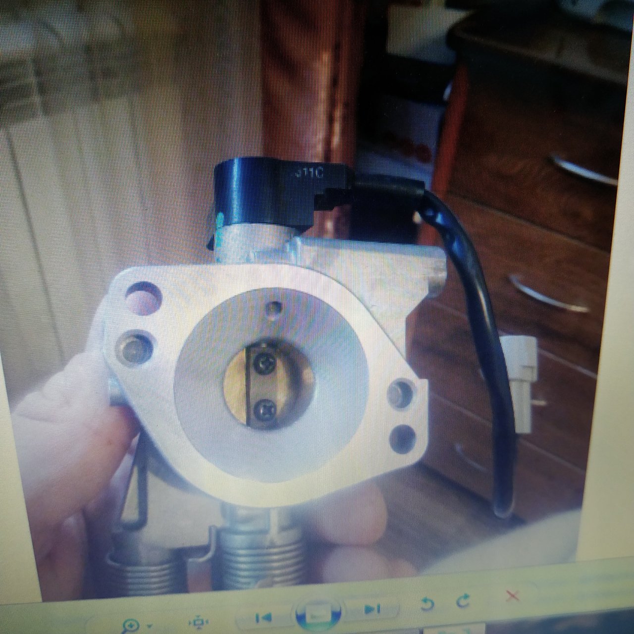

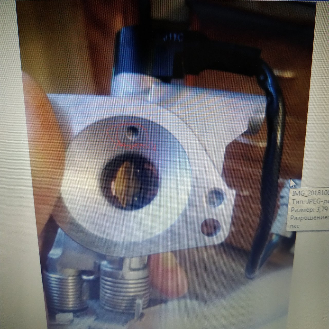

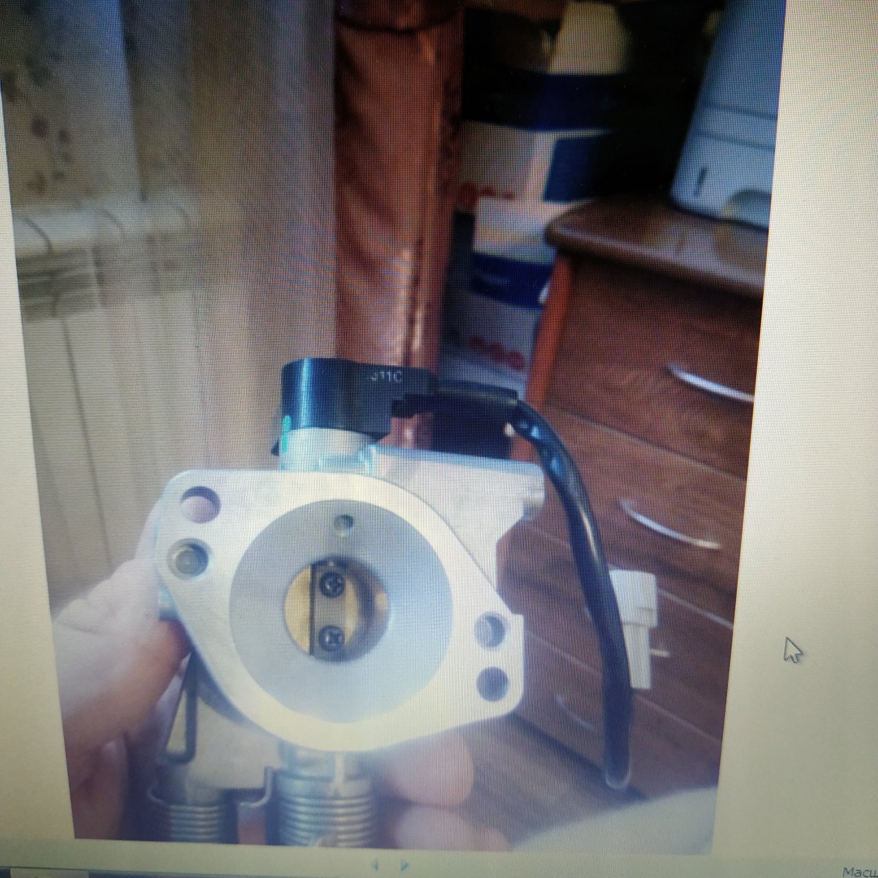

Загадка века разгадана. Я победил плавающие обороты холостого хода на прогретом моторе. Обзвонил всех официалов страны и никто не сказал что нужно и как правильно... Почти все опровергли мою теорию разгадок.
Дело не в бензине, фильтрах и подобных мелочах. И даже не в прошивке ЭБУ мотора...
Василий Любов
23.10.2016
1 221
815
Чайковский, Пермский край
Василий
Пассажир на лодке: К5М1
И-и-и-и-и??? Разгадка загадки? Интрига?
Александр 12
12.05.2017
15
РМЭ Волжск
Fishboat42
mercury 25 efi
Александр 12
12.05.2017
15
РМЭ Волжск
Fishboat42
mercury 25 efi
Под указательным пальцем, воздушный канал...
Чуть левее заглушка которую необходимо высверлить. Под ней винт регулировки. С завода был выкручен примерно на 190°
Выкрутил его на 1,5 оборота. Мотор стал дышать полной грудью на хх. Немного выросли хх, примерно на 100-150 об/мин.
Под дз, есть штифт который создаёт упор для заслонки. Законтрогаен и с завода намазан краской (у меня желтой) мол не крути...
Немного вывернув его заслонка закрылась видимо плотнее, хх стал нормальным. Катал мотор около 1,5 часов. Мотор не глохнет после сброса на нейтраль, работа стабильная, хх не прыгает, держится нормально.
