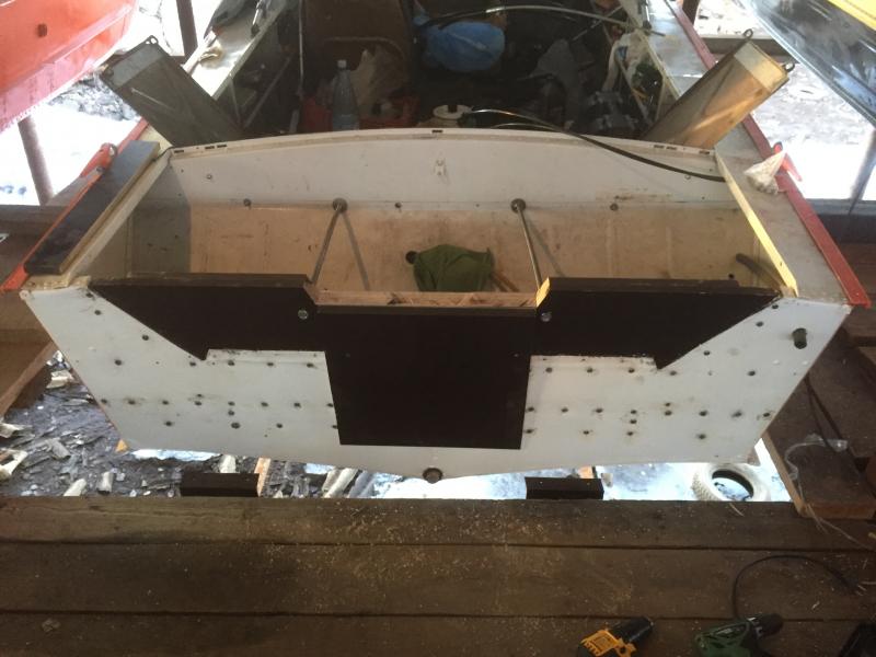

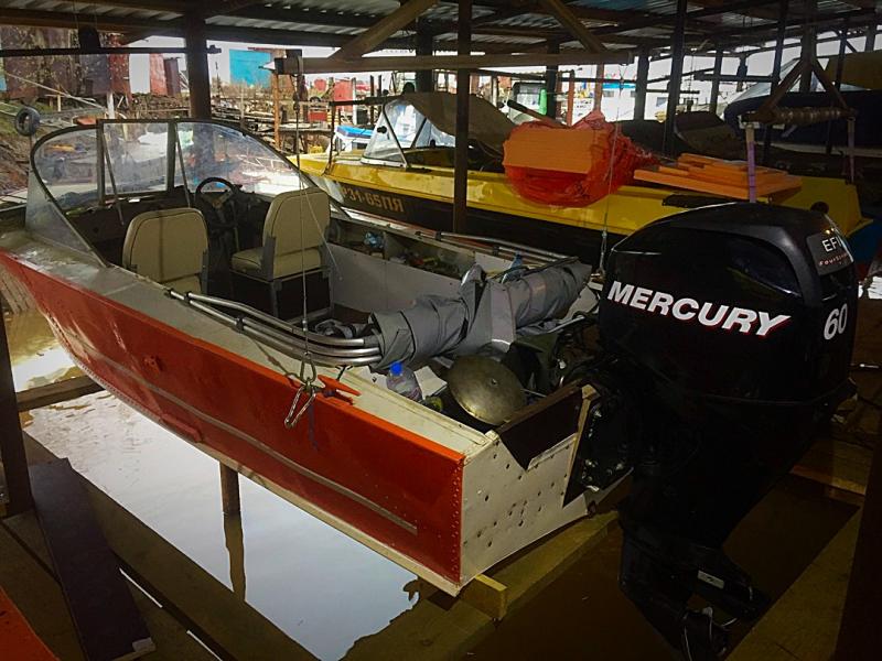

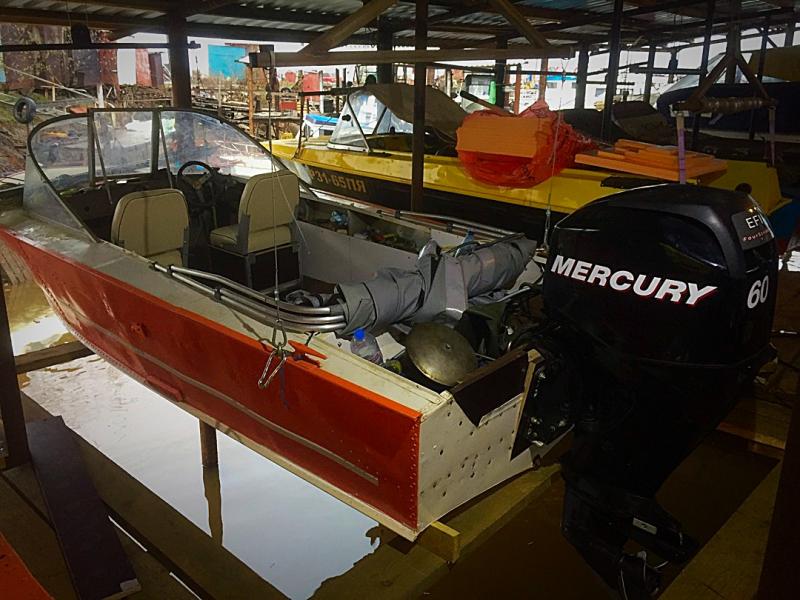

Всем доброго дня, на форум данный заглядываю давно, но вот решил сам вопрос задать)
На прогресс 4 поставил mercury 60 efi, в связи с этим решил лодку за шить и набить пеноплексом, дак вот нужный объем в 0,5 куба не вмешается без ущерба рундукам и тд, а они очень нужны, появилась мысль мб сделать к транцу блоки плавучести из амг 3мм в виде кренолинов, из плюсов вижу, что точно добавятся литров 80 доп плавучести и этого именно и нехватает. Плюс удобный выход с лодки и тд, но.. кто-то мб делал подобное, может расскажет плюсы минусы и тд. Как что, интересует еще вопрос установки датчика эхолота тк их два и не маленькие, как что лучьше и тд. Буду благодарен за любой совет.

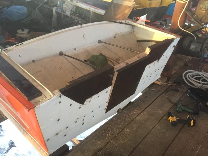

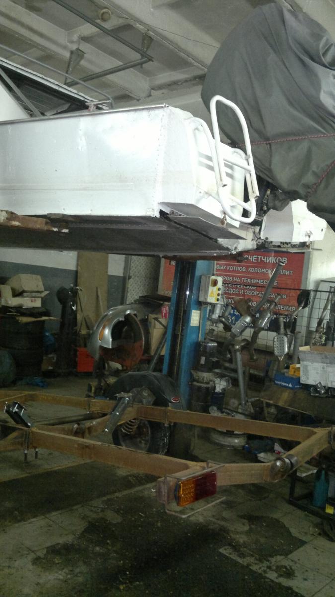

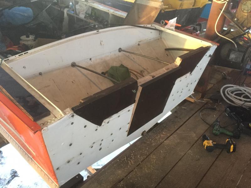

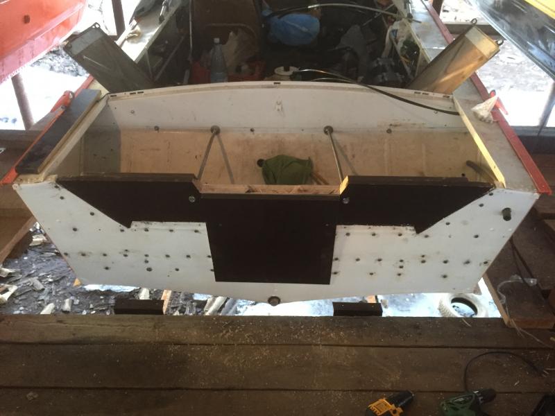

Не кренолины но всёже. С ними стало спокрйней но не так как с баллонами.

Да вот что то подобное думаю сделать, но по длиннее чтоб каждый бак литров 35-40 был

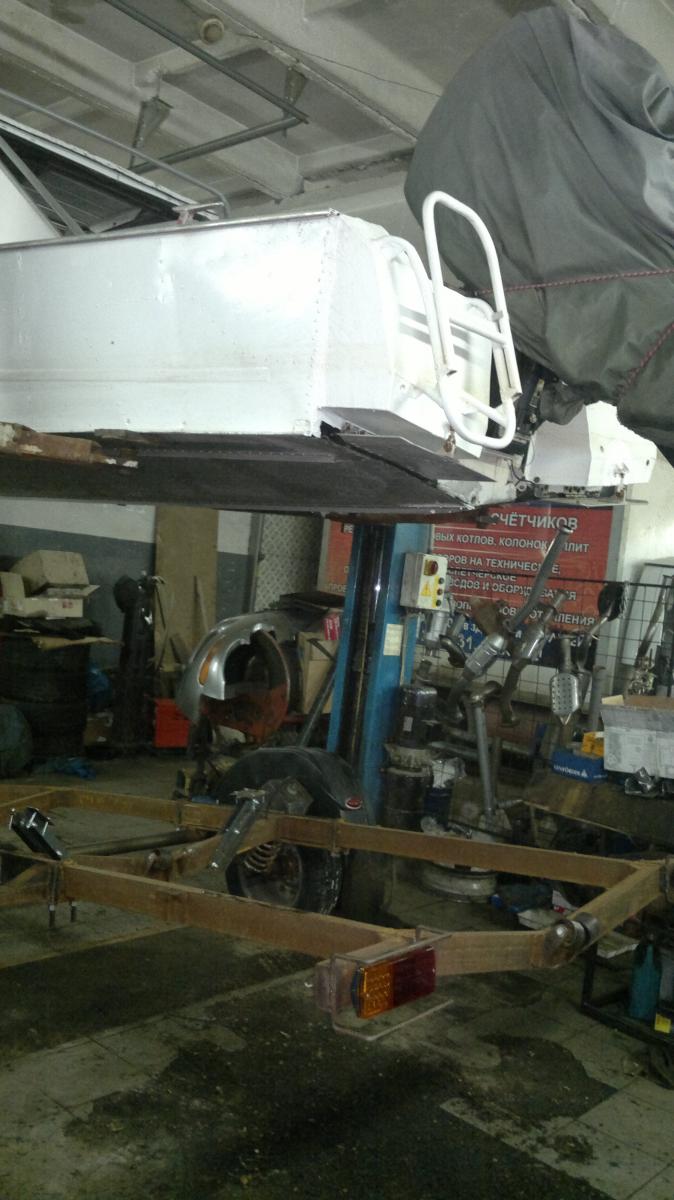

:( Делали нечто подобное "улучшение" на П-2 .Кроме доп-плавучести ничего хорошего не получилось.Выход на глис хуже,скорость меньше,расход топлива больше.Трим помогает,но не очень.Плюс проблемы с ГИМСом при переоформлении.Изменение конструкции однако! :sorry:

Вот я об этом же хотел сказать, что слишком длинные не хорошо.
Делали тоже самое, только на другой лодке, получилось тоже самое.

Я думаю не так сделать немного, не делать их продолжением дна, поднять от днища на 3см и под углом в верх, что бы при глисе они не касались воды и не изменили ходовые качества только дали остойку в статике и доп плавучесть.

:? Думаю что недостаток в литраже аварийных блоков можно поправить так;

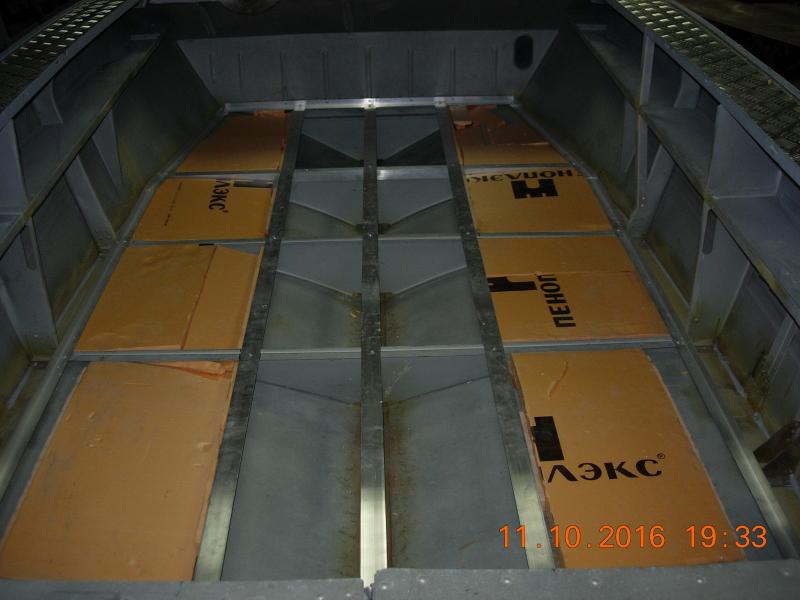

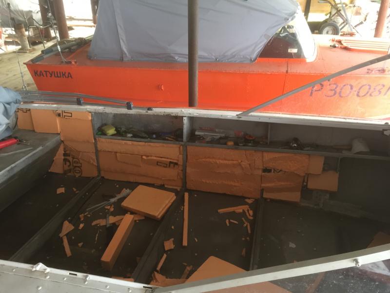

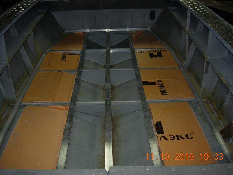

Пол тоже весь заложил, оставил только канал для воды высотой 5см примерно, и борта зашил все, при этом впихнулось порядка 0,3-0,38 куба

Пол не фоткал

Ещё три-четыре листа можно подшить под носовую палубу!

Кстати да там места достаточно

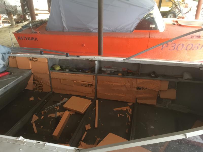

Под сланьями (полом) полистирол забит на всю площадь лодки.
