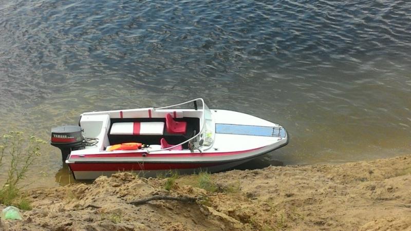

Здравствуйте, ситуация на Нептуне 3, поднял транец, вместо ямы 40 короткого, поставил тоху 50 с длинной ногой, стало жать нос на полном ходу и терять управляемость. Дно не ровное (выравнять невозможно). Думаю попробовать поставить транцевые плиты увеличеного размера и поднять их вверх, не поможет уберу транцевую проставку и изменю угол наклона мотора. Не пинайте строго. Помогите советом, что ещё можно сделать и будет ли эффект от транцевых плит.

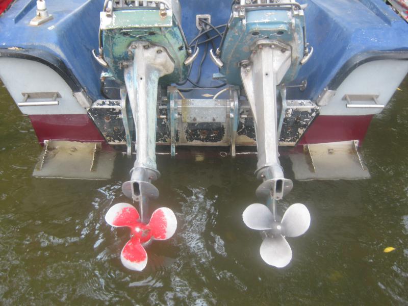

В первую очередь транцевые плиты устанавливают для легкого выхода на глисс тяжелой лодки со слабым мотором :yes:
Если поднять их "вверх", то упираясь на ходу "в воздух" они нос лодки точно не поднимут :D ... Можешь очень немного улучшить ситуацию гидрофойлом(крыло на АКП мотора), но учти, что транец должен быть усилен, т.к. нагрузка на него возрастет очень прилично :yes:
з.ы. У Н-3 "впадина" на днище перед транцем портит "всю картину" :( , у меня даже с 2 х В-25(а это упОр и вес :good: ) "советский" Н-3 73г.в. не сильно то "отрывал" нос "на полняке" :pardon:

Ребят, я в неё душу вложил, реставрировал полностью, из дырявого ведра получился приличный баркас, делал под ямаховский 40 мотор, под ним она нормально ходила. Сейчас в начале сезона о замене нет речи. Антикавитационная плита на 4 см ниже транца, его я поднял на 12 см, угол наклона остался прежним. Ещё что меня насторожило, прохват воздуха на поворотах, может мотор опустить попробовать. Я читал, что транцевые плиты ещё добавляют устойчивость и избавляют от крена. Правда или нет? Я уже всё собрал для их изготовления. Сегодня поеду их устанавливать, раз уже
всё куплено. Можно конечно и в пол газа ёрзать, а зачем тогда такой запас мощности.
