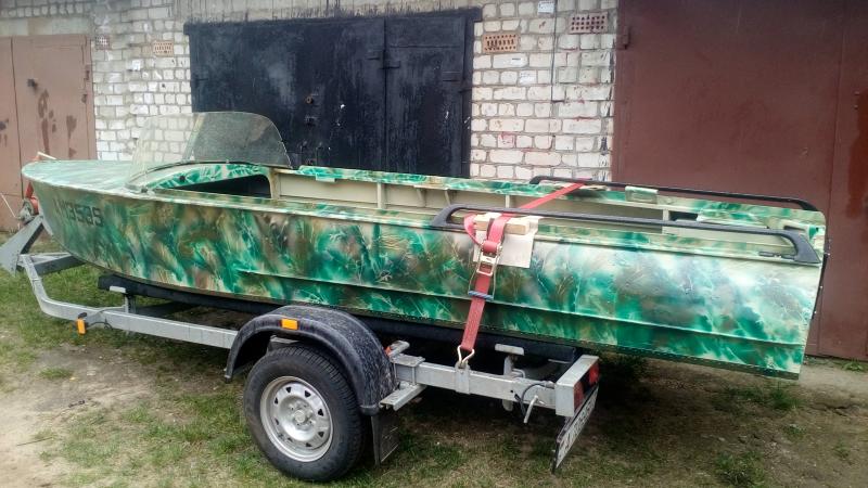

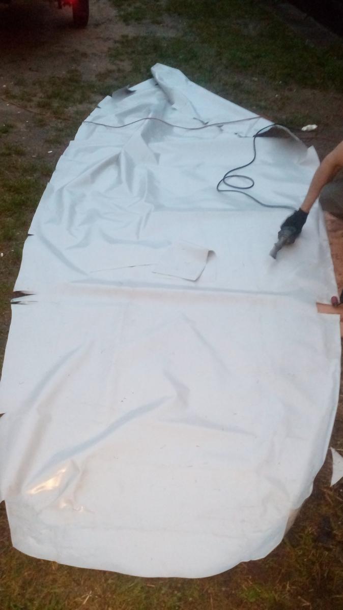

Сегодня приехала вот такая Красотка. Доводка по мелочам. И изготовление ПВХ тента. Выбор пал на серое полотно.

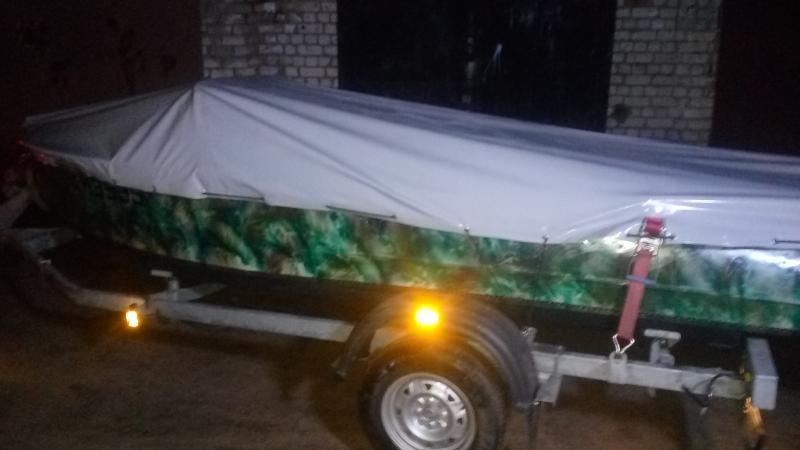

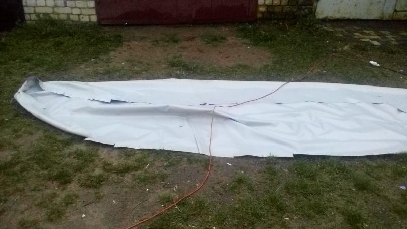

Съездили купили ПВХ полотна люверсы крючки резинку. И приступили за работу. :)
qwertym
19.02.2013
2 935
172
Минск Беларусь
Илья
Yamaha F-40 BETL

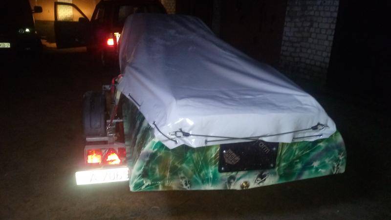

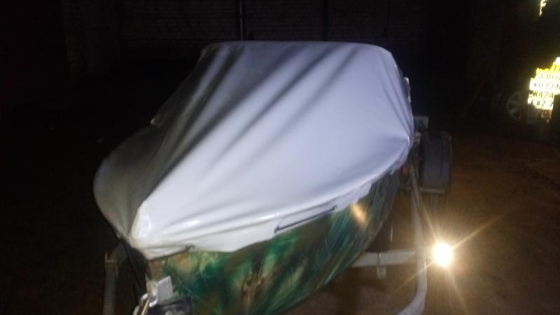

Получилось очень даже не плохо. Самому понравилось. :good:

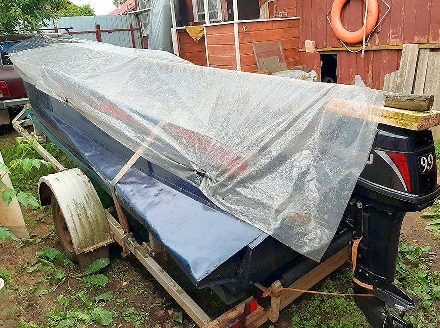

Илья, если ты не против, я здесь у тебя (что бы темы не плодить) поделюсь своим решением. Если против, скажи, я удалюсь.
Короче, купил 5 метров парниковой пленки (чулок шириной 1,5 м). Вдоль корпуса от торпеды до кормы кладу жердину и на нее пленку. К бортам прикрепляю внатяг большими канцелярскими прищепками - они очень цепкие. Получается примитивный 2-х скатный навес для защиты от дождя. Даже на прицепе так ездил не очень далеко. Все держит. Стекло у меня снято.

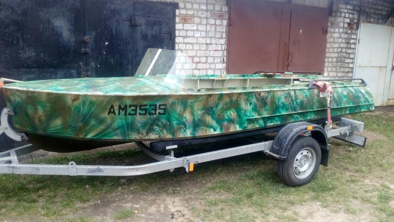

Супер бюджетный вариант! Тоже сфотал. У меня вот так. Пленка уже 4-й сезон стоит. С мая по ноябрь. Чуть местами стала рваться.
183071
