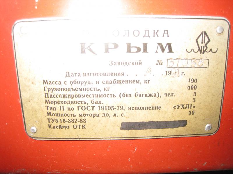

Да. Не повезло. Все верно они делают только на Крым без самоливного рецесса.Лодок с рецессом очень мало было выпущено. У меня 1991 года без рецесса.

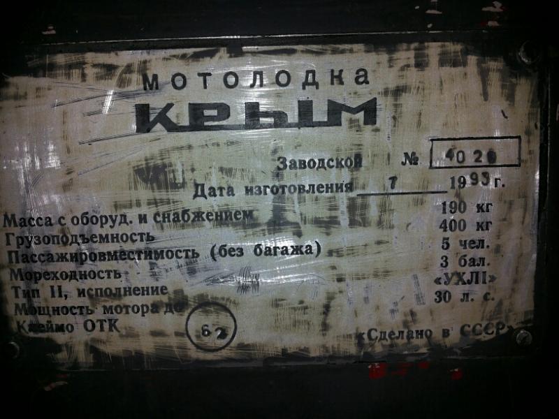

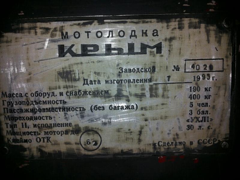

И ведь что интересно!Год выпуска 1993 ,а СССР распался в 1991 году!
Это вполне объяснимо: запас табличек наклепали заранее, а года выпуска штамповали на этих табличках уже после 91-го. А так да - легкий казус присутствует!
