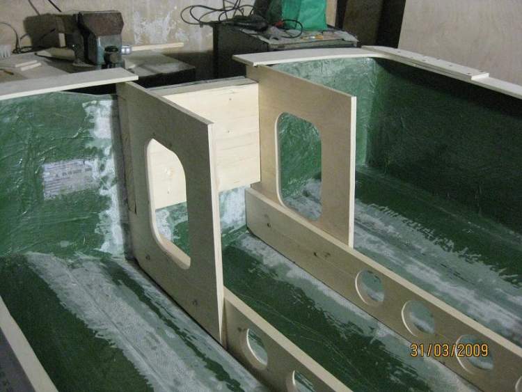

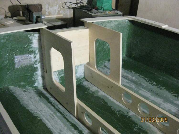

1. Ничего подобного Андрей, нагрузка, которую воспринимают стрингера/шпангоуты(если в них будут круглые отверстия сделанные дрелью с "коронкой"/сверлом) им не повредит, главное не увлекаться диаметром отверстий :yes:
Думаю Терентич с Женей не будут против их фоток в этой теме :oops:
2. Обработанная качественной химией - будет "жить" долго :yes:
3. Отверстия сделать "тругольные с округлыми углами" аккуратно - не забьются :yes:
з.ы. Сливная пробка - обязательна, тем более она стОит от 300руб. :D

М-да, наверное соглашусь. И заодно стрингеры также сделаю, сейчас вместо них какое-то жалкое подобие, штапики.

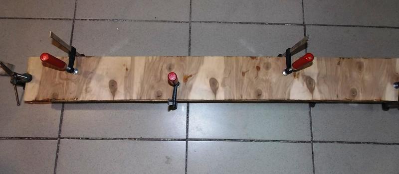

На сегодняшний день мне известен самый простой и надежный способ для использования в качестве транцевой доски. Разумеется речь идет о влагостойкой фанере. Собственно нарезать в нужный размер и склеить эпоксидным клеем. Нужная толщина вычисляется элементарно, количеством слоёв, или просто измеряется.

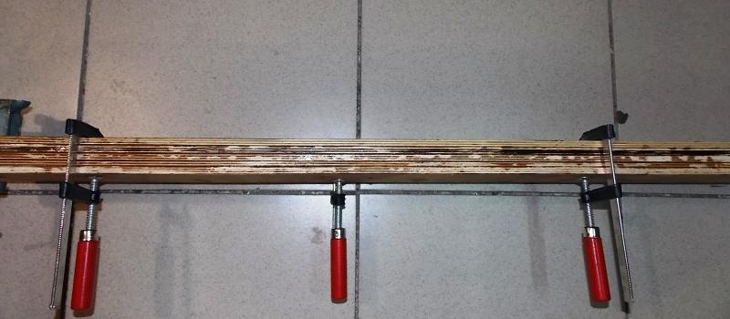

Я так понимаю, что бакелитка будет не хуже. Возьму шестерку, сделаю бутерброд, и на слани пойдёт. Не совсем понимаю, как в скорлупу транца потом вклеивается этот бутерброд... внутреннюю стенку-то новую сделаю, кницы поставлю, но ведь при приклейке бутерброда к наружней стенке транца неминуемо останутся пустоты или воздушные пузыри... ее тоже срезать и выклеивать новую?
Andrey SD сказал(а):
... при приклейке бутерброда к наружней стенке транца неминуемо останутся пустоты или воздушные пузыри...
С чего им оставаться, если будет достаточно клея и стянуто струбцинами и винтами сквозными?
з.ы. Струбцины(что у Андрея на фото выше) на выходные на прокат возьми если есть у кого ;)

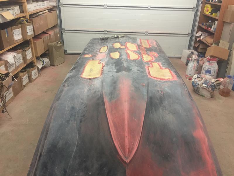

Подлечил днище снаружи.
Andrey SD
04.05.2017
22
Вихрь 30
Сегодня уже вышкурил днище и проклеил изнутри. На днях буду соединять половины. Кто есть из Саратова, подскажите контору по пошиву тентов с вменяемыми ценами, хочу всю необходимую фурнитуру поставить до зашивки бортов.
