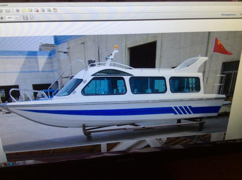

Доброго времени суток друзья! Прошу помощи при выборе мотора, так как в этом я полный ноль решил спросить у знающих или понимающих людей.
Были заказанны две пассажирских лодки вместимостью 12+1 человек. Пока лодки идут, естественно встал вопрос о моторе. Рассматриваются варианты Suzuki DF 175A или DF200A.
Важно чтобы крейсерская скорость лодки была 60 км/ч. На сайте производителя написанно что они экономичнее остальных эквивалентных моделей, хватит ли 175 лошадок для достижения данной скорости, может кто нибудь предложит вариант по лучше?
Длинна 7.50м
Ширина 2.2м
Глубина 1.02м
Осадка 0.50
Водоизмещение 3.40
11 800
5 294
