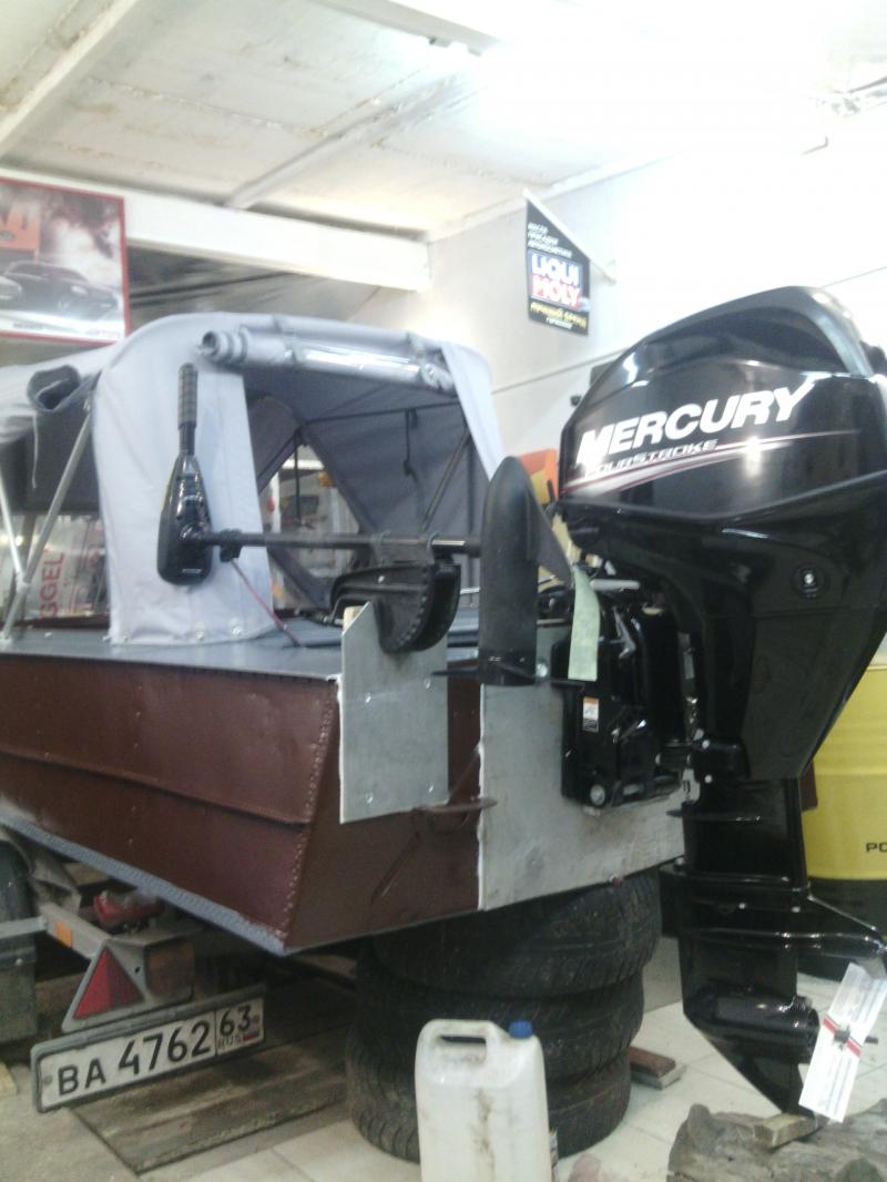

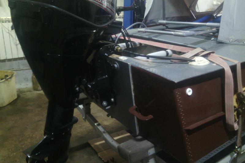

здравствуйте! поднял транец поставил мотор меркури с длинной нагой 82 кг. от днища до кавитационной плиты ниже на 1.5 см . лодка на дистанции . в одного я 70 кг за рулем даёшь газу лодка махом выходит на глиссер и тут же переваливается в перед и зарывается носом . тримом приподнемаеш винт начинает хватать воздух. сели в заде двое чуть лучше .отпилил транец на 4 см с задней загрузкой идет лучше мотор градусов 35 отведен от транца газ 2/3 если в полную опять начинает зарываться . что делать уже не знаю помогите пожалуйста!!!

у мкм от природы такая особенность носом рыть
9 560
4 780
Проверь на сколько ровное у лодки днище.Если геометрия нарушена ,возможно это является причиной.
11 799
5 292
Нужно плиту выводить в ровень с днищем.МКМ в корме плоскодонная...если угол отрицательный она пытается вылезти на кав плиту и зарывает нос.....
Плита должна быть продолжением днища на глиссере.

да поставь уголки на скулах как напрогрессе и фсё.........
9 560
4 780
Мотор надо поднимать на транце.
11 799
5 292
Высоко -всмысли низко

Выставил кавитационую плиту в уровень с днищем так же как и в первый раз похват воздуха и зарывание носа
Ответил в личку. :)

Короче опустил опять мотор ниже на 9 см кину ещё в рецес два мишка с песком завтра еду на Волгу проверю отпишусь
сергей соков сказал(а):
Ещё порекомендовали транцевые плиты но это позже
Транцевые плиты тебе никчему, у тебя и так нос липнет :D ...

попробуй гидрофойл еще. на п2м с 25кой хорошо себя показал
тимур сказал(а):
попробуй гидрофойл еще...
Кстати да, но чуда ждать не стОит и нагрузка на транец будет приличная :yes:

на проге, из-за лени, не усиливал, но выжил. на казанке 5м видно как в месте крепления шпилек металл вытянуло наружу. так что усилять точно
4 200
Честно говоря, очень странный комплект. И я очень удивлюсь, если он поедет. Я с дурья сделал в соей МКМ пост впереди и поставил Вихря-30. Вылечил только реданом поперечным, и то частично. На прямых с этим реданом очень устойчива была и довольно ходка, но поворачивать нужно было плавненько или сбрасывать ход. На попутной волне подрыскивала. Но с реданом стало лучше однозначно и, думаю, скорости он крадет не больше, чем гидрофойл. И брызг было не много. И я бы на этой лодке сделал дистанцию с задней консолью, однозначно. Шайбы ставил, на малых углах толку ноль, на больших логичные прохваты.
