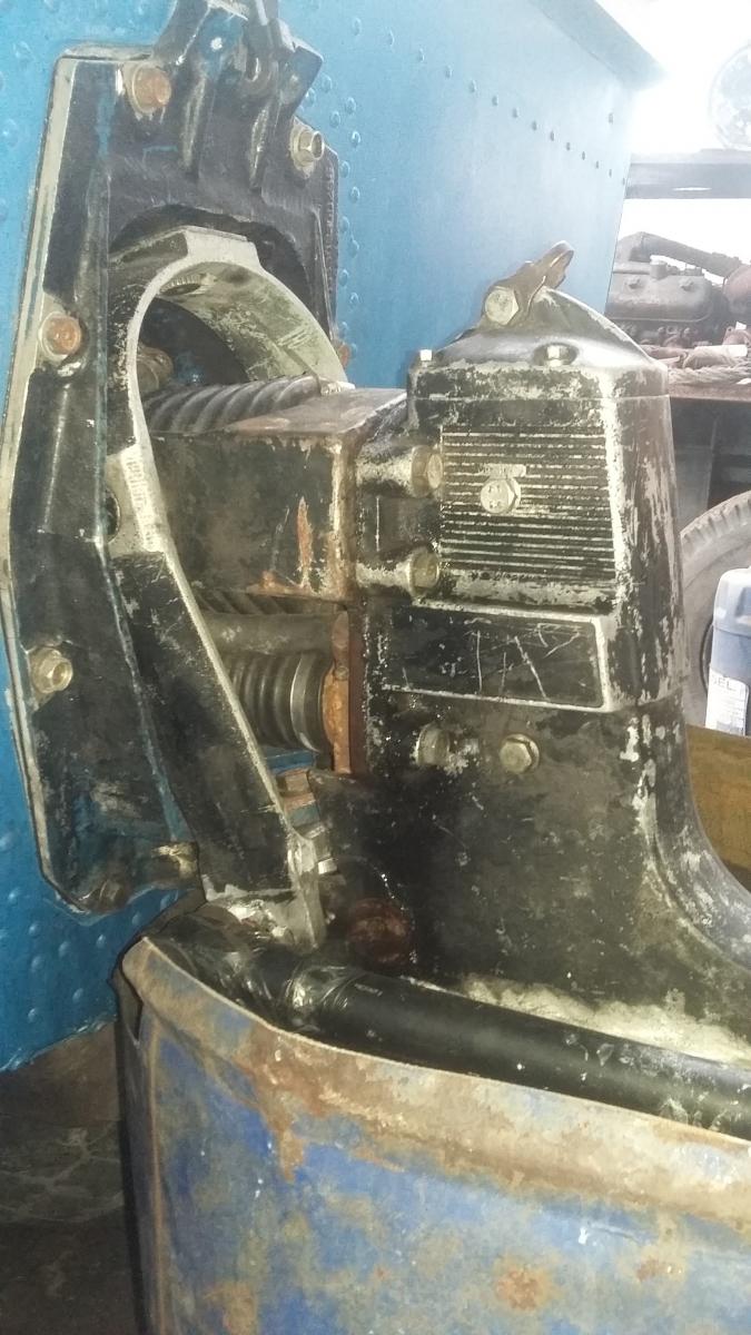

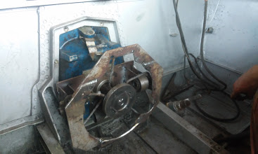

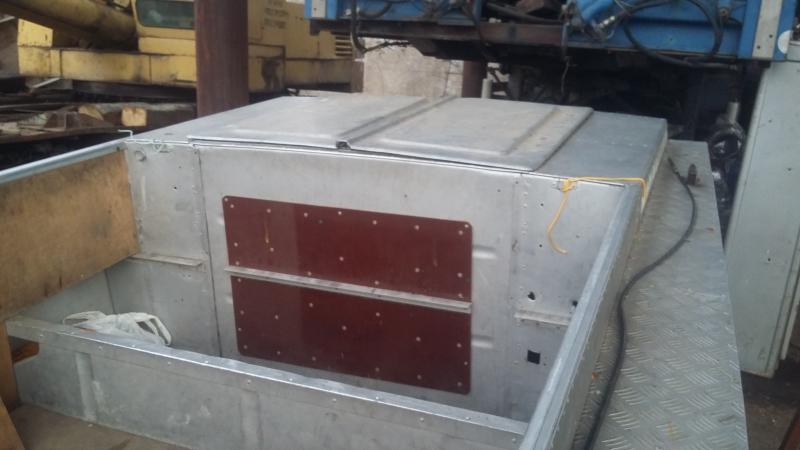

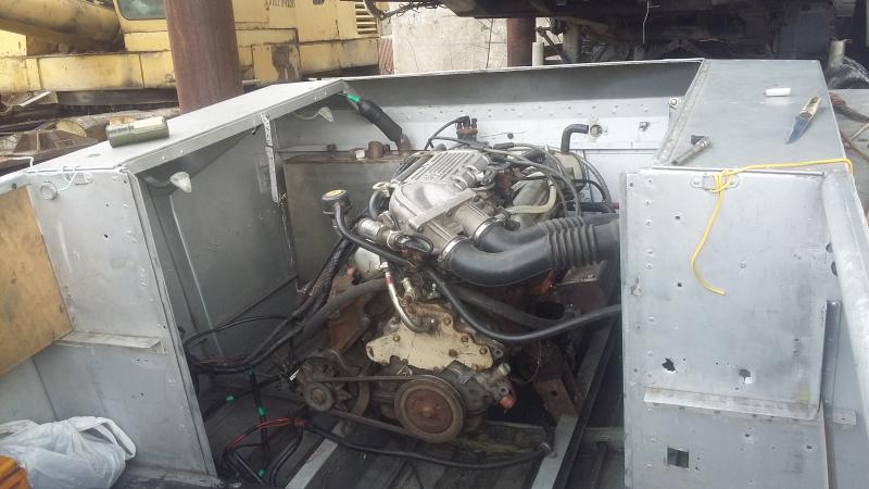

В прошлом году товарищ загорелся идеей купить Амур.Я нашел ему Амур с двс Москвич и колонкой Амур. Сезон откатал на москвич моторе и загорелся идеей установить более мощный двс .Очень недорого подвернулся мотор Форд 2.9i с мозгами и проводкой.Далее у меня лежала без дела колонка Меркраузер соединенная с транцевой плитой от Амур колонки и я отдал ее по себестоимости своему товарищу для этого Амура. Работы по установке/стыковке двс и колонки начали прошлой осенью но не успели до зимы испытать .И вот сейчас с потеплением продолжается работа над доведением этого комплекта. 6 апреля был пробный запуск.
sergey71
28.02.2016
132
11
Даут
водоизмещающая
ruggerini mm150
Цель этой темы в том чтоб ознакомить форумчан с способом крепления двс с транцем.эта схема крепления скопированна с итальянского водомета.Такой способ позволяет не центровать двигатель при последующем снятии/установке.ведь к примеру Меркраузер при установке требуется центровочный вал.По поводу скрещивания сапога меркраузер с плитой Амура то тут есть свои плюсы в виде того что гофры стоят Амуровские (мотор сич).карданы Ваз и центральный подшипник отечественного производства.в случае удара о топляк и тд если сапог цел а разлетелась скоба то такую запчасть гораздо проще и дешевле найти с Амур колонки.Так же применен резиновый бублик Ваз класика.Такая компоновка должна быть интересна самодельщикам .По поводу двс то можно было применить мотор попроще и полегче но желание товарища было остановится на этом моторе.

А не тяжела силовая установка получилась ?
2,9 да еще инжектор многовато для Амура.
Только я чего то не понял - установлена система ГБО ?
Зачем ? На сколько хватит одного баллона ?
Не видно выпускного коллектора - охлаждаемый ?
Трим работает ? Есть помпа трима ?

Коллектора охлаждаемые варились из черного металла. Насчет многовато навряд ли потому как корма не просела .По двигателю я бы конечно лично для себя выбрал бы вариант с 3S-FE или Вольво 2.3 мотором но товарищу подвернулся Форд мотор в хорошем состоянии и недорого.Также сыграл тот факт что у другого моего товарища Амур водомет с Опель 2.0 мотором а до этого у него был Амур с Форд 2.9 мотором и вот сейчас товарищ ищет 2.9 мотор вместо 2.0 говорит что Форд мотор показал себя с лучшей стороны в плане запаса мощности но он таскает грузы.По гбо весь прошлый сезон товарищ отходил на газу а с установкой более мощного мотора расход увеличится из за того что он не ходит в экономном режиме и потому евро-4 установка будет ему хоть чуток экономить. Тримм помпы пока нет .Теперь о главном .Мое личное мнение что откидная колонка в варианте Юрия Колесникова спасет только в том случае если перед ударом сбросить газ. а если ты идеш под нагрузкой и происходит удар то винт сам по себе очень сильно подпирает(он же толкает лодку вперед) и таким образом удар будет сильный .Но надо еще разобраться с углами работы карданов и по моему на Меркраузере нельзя чтоб были большие обороты на полностью поднятом сапоге и может получится что на скорости колонка отлетит в неблагоприятный угол работы карданов и могут быть проблемы с целостностью крестовин .подшипника и муфты. Это все мои предположения а верны они или нет я не уверен на 100% .И потому я решил что пойдем по заводскому пути и доверимся решению разработчиков Меркраузер.

а помпа то наружного контура то где? как охлаждается коллектор тосол и масло?

и есть ещё дополнительная помпа на моторе которая качает воду которая поступает с ноги в двигатель для охлаждения коллектора и теплообменника... но тут ее нет и хз справляеться она с охлаждением или нет та которая в ноге...

Охлаждение одноконтурное . Родная крыльчатка та что в сапоге справляется . По правильному то надо теплообменник но товарищ уперся что не хочет а заставить как я могу ? он осматривал катер с водометом и на нем с завода реализована одноконтурная система охлаждения и этот фактор выступает аргументом с его стороны.
