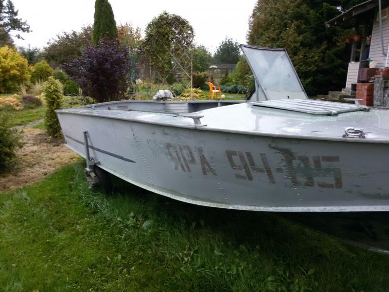

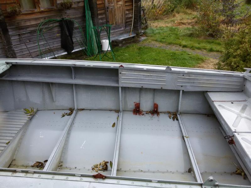

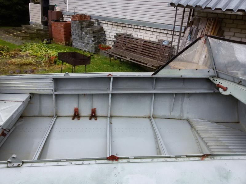

FRD-33 сказал(а):

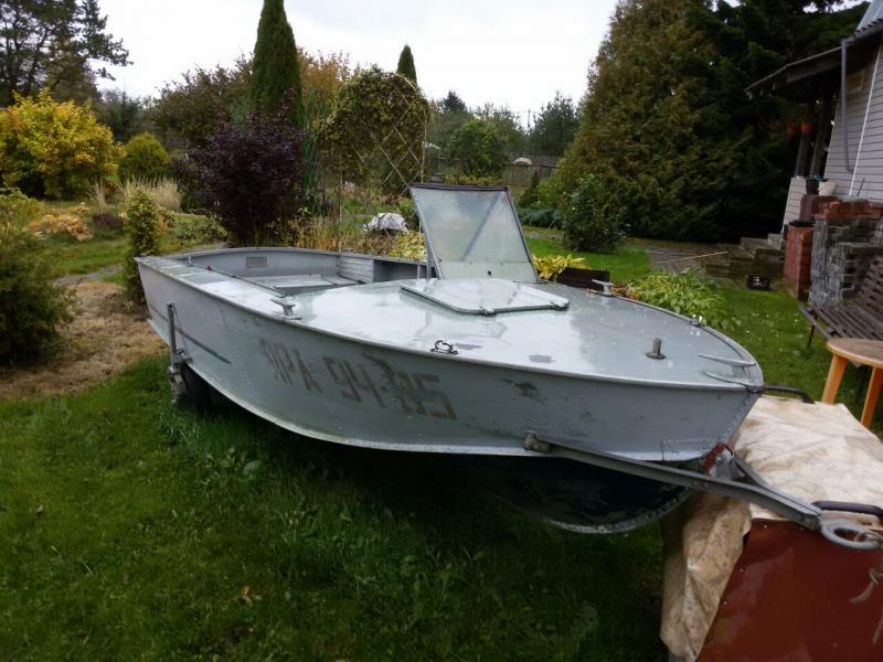

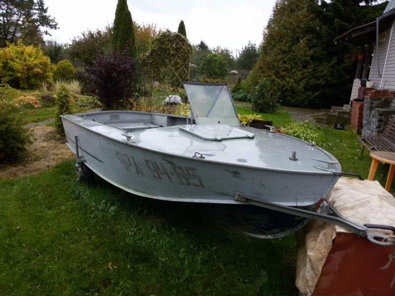

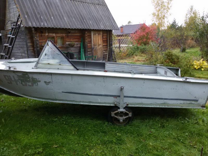

Вот еще экземпляр предлагают. Кто скажет что эта за коричневая полоса сносу, около прицепного устройства?
штатное дышло прикручено обычным болтом. которому уж не один годок..вот он(болт) и заржавел под открытым небом..потек ржи-от него.
FRD-33
16.04.2017
32
нет пока
нема
Raider сказал(а):
Как я понимаю в этом ничего плохого нет, просто надо помыть и выкрутить болт? Скажите еще, является или нет противопоказанием если лодка ходила под водометным двигателем (транец не заколхоженный)?
FRD-33 сказал(а):
.. является или нет противопоказанием если лодка ходила под водометным двигателем (транец не заколхоженный)?
Если в корпусе лодки НИЧЕГО не переделали - пофиг :yes:
9 560
4 780
:? Уточни что за двигатель стоял.Попроси фото транца,а вообще лодку выбирают в" живую",а не по фотографиям.Смотреть,щупать надо и если новичок в этом, то с человеком который что то в этом смыслет.У каждой модели лодки есть свои потаённые места,куда надо смотреть в первую очередь. :pardon:

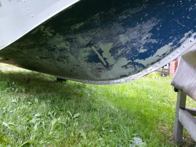

Так я смотрел ее. И даже щупал (это уже другая лодка), там вс. нормально. К транцу только прикручена параллельно снаружи усиливающая пластина из металла. Это я так понимаю только лучше. Еще есть вопрос - как надо относиться к лодке, с которой снята краска, т.е. она продается непокрашенной? Слышал что металл. (даже алюм.) не любит такого хранения? Насколько это важно если есть краска или ее нет?

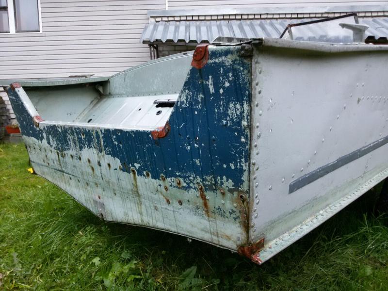

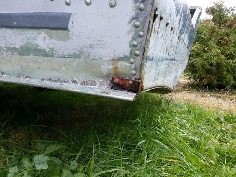

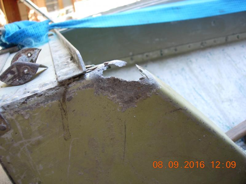

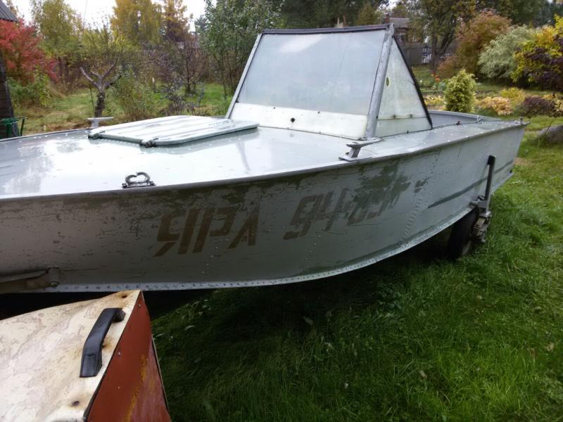

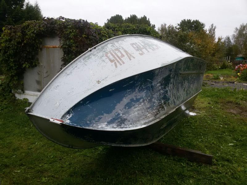

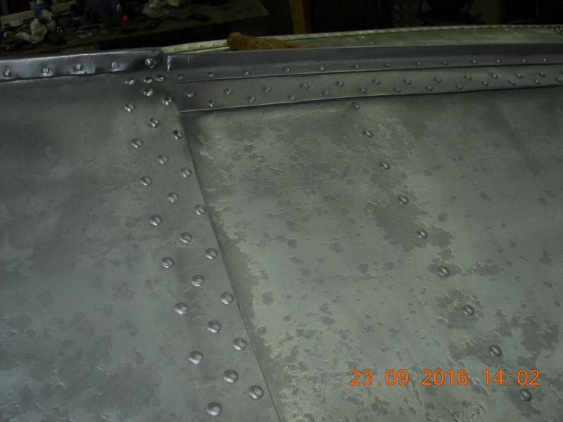

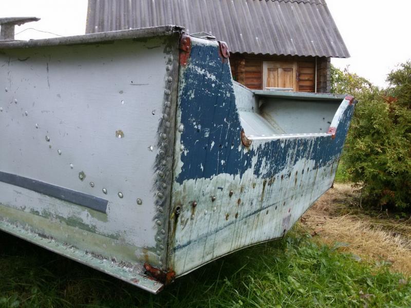

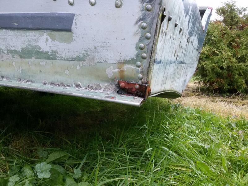

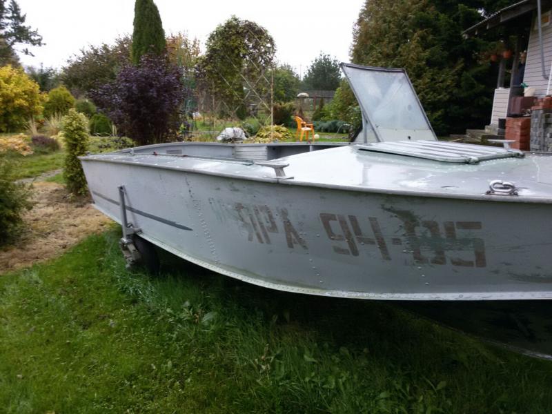

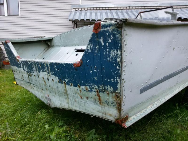

Скажите что за заклепки странные. Это заводские или переклепанные? А может отпескоструенные?

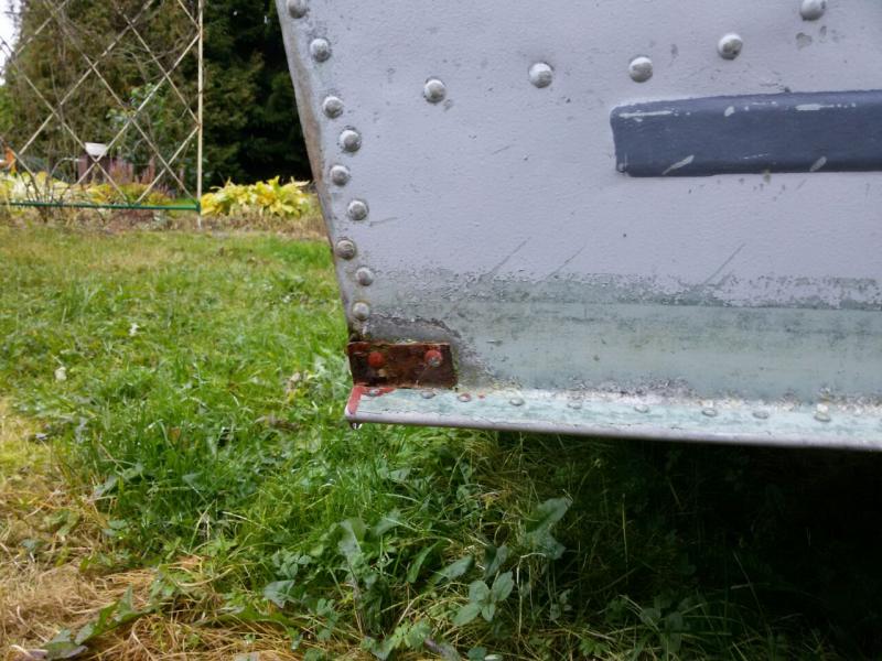

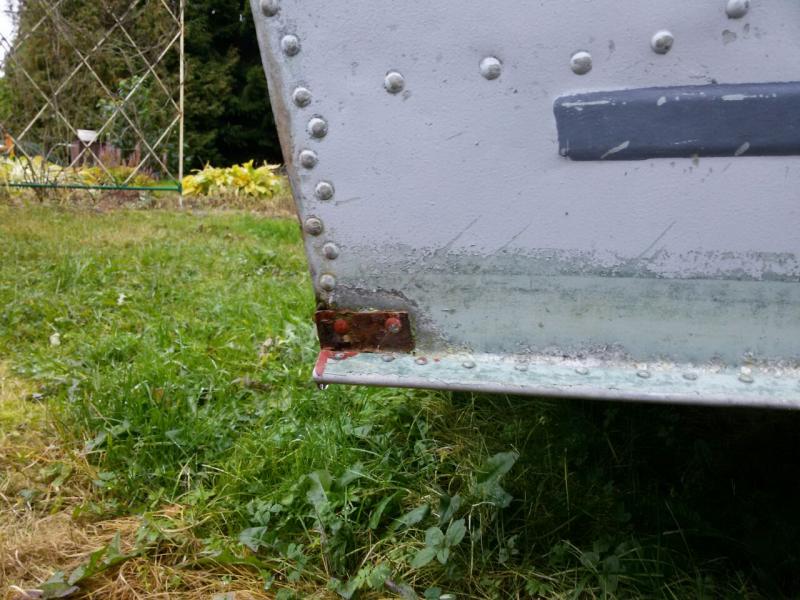

Еще хочется понять - очень это плохо или нет, если на уголке снизу сзади есть ржавчина (или что-то похожее на нее)?
Другой уголок лучше выглядит:
Еще несколько сомнительных мест
Нормальная лотка или лучше не брать?
9 560
4 780
:) Если накладка(килевая) из нержавейки то клёпки скорее всего корродируют.На боковых скулахвид такой от неграмотной протяжки.Уголок съела коррозия,но главное не то что снаружи,а то что подним!А ПОД НИМ МОЖЕТ БЫТЬ И ТАК; :pardon:

А под ним Дюра. Видел такое.Пахнет гнилью и ванилью... :hahaha:

Первый вариант однозначно дорого. Отделка кокпита - сразу в утилизацию.
Не знаю, если есть деньга, это одно, если нет - другое.
Если руки у тебя из плечер вырасли, то гнили боятся не стоит. Все решаемо.

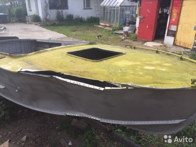

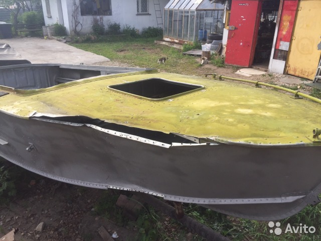

Отдают прогресс после автомобильной аварии раскурочен борт .Нужен совет можно ли его починить, или лучше сразу в метало лом не тратя время и силы
тимур
05.10.2013
642
33
Нью стайл 434, Волжанка 44
Ямаха 40 веос, Хайди 40
В металлолом не стоит, а оставить в качестве донора на другую лодку.
9 560
4 780
Отдают или продают? Если отдают то забери .Если продают и это последний Прогресс в Нижнем Новгороде то сделать можно.Правда без опыта работы с клёпками браться не стоит.

Видел это объявление. С виду не гнилая. На донора пойдет. Доков-то нет. Продают как раз по стоимости металлолома за 10 тыр. Просто так пара листов дюрали стоит столько же, а из них и трети лодки не сделаешь.

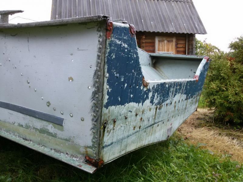

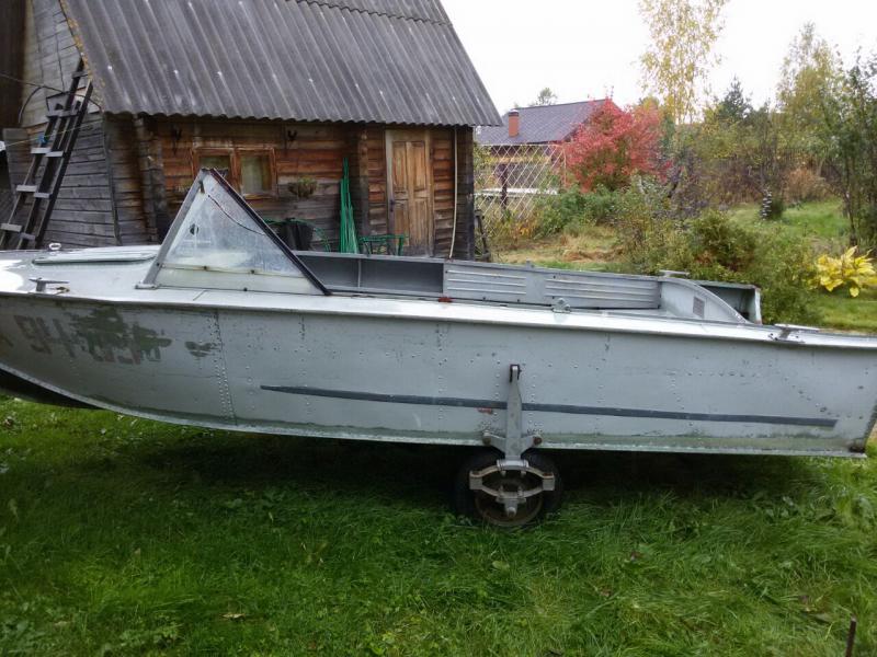

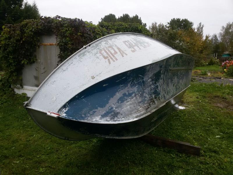

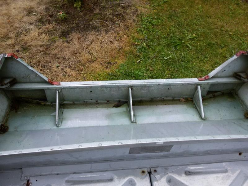

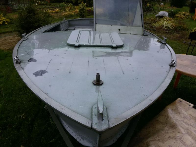

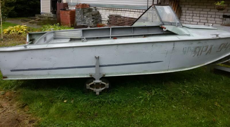

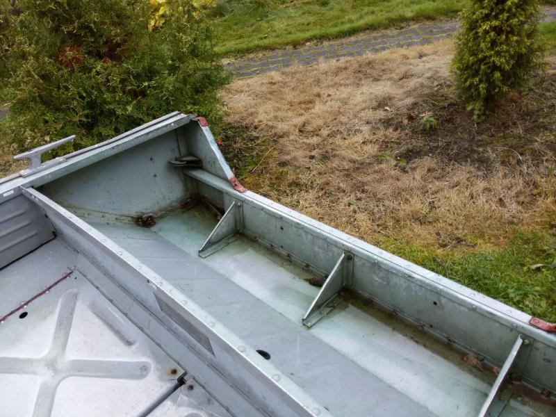

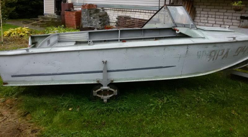

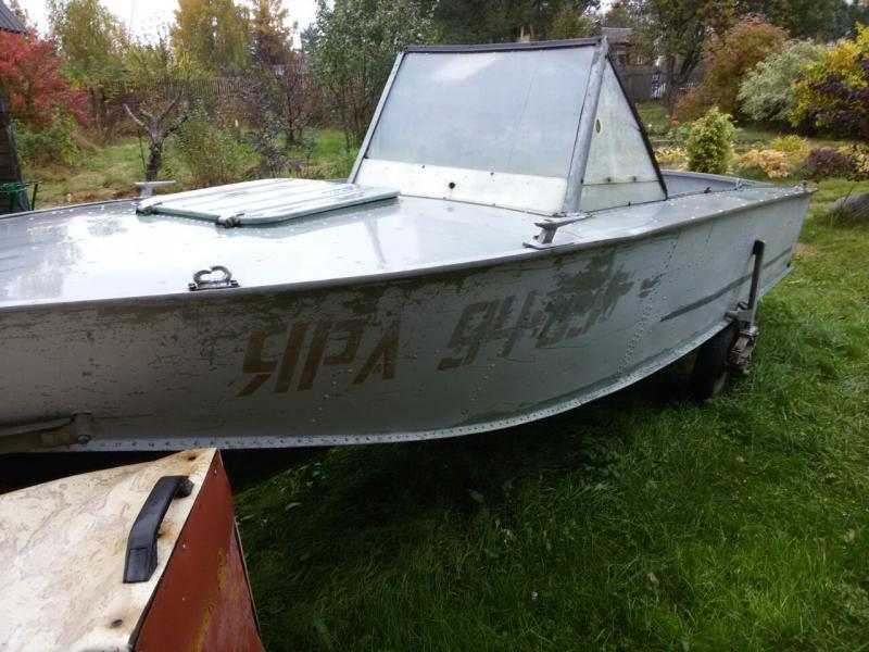

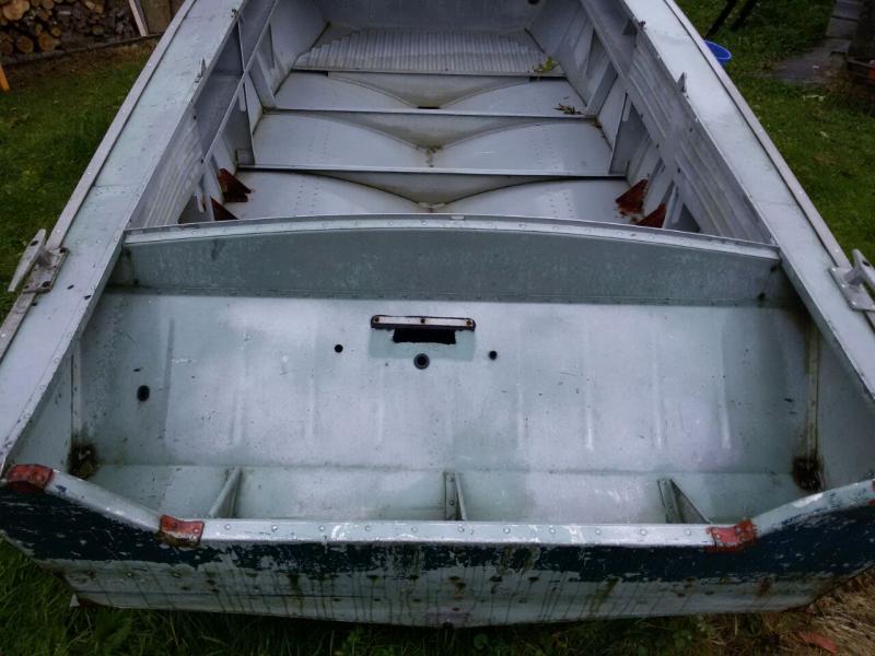

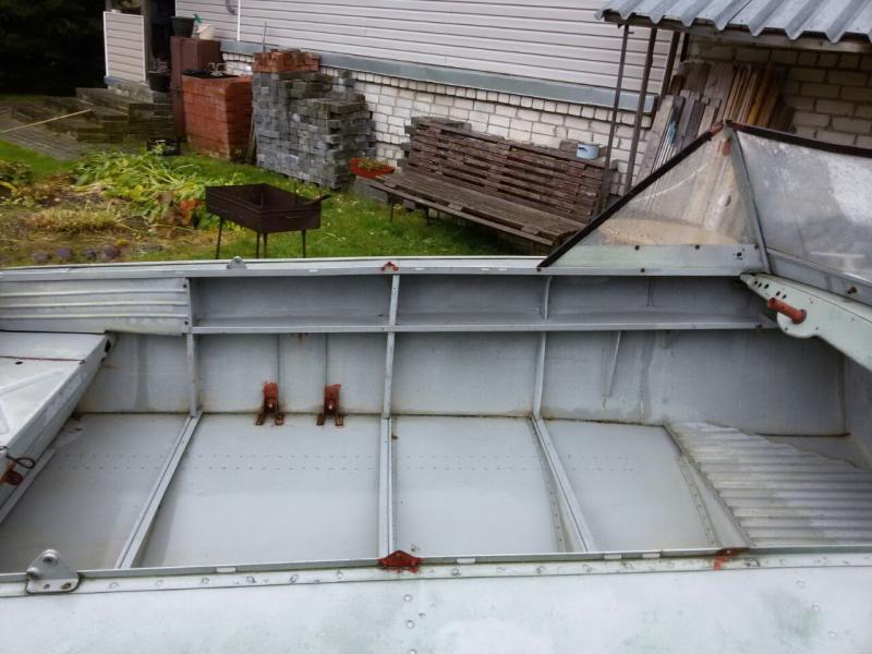

Что бы не создавать новых тем попрошу оценить размер бедствия в этой)

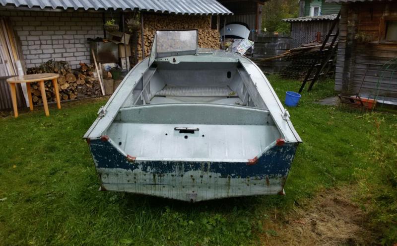

Хочу приобрести Прогресс 4. Это будет моя первая лодка. Предлагают вот такой вариант:
С углами понятно - там переделывать все однозначно.
Транец придётся менять?
bigflame_sp
19.08.2014
470
34
Санкт-петербург (Шлиссельбург)
Прогресс 4, пвх (Flinc 260, переделка под транец), гребнуха самоделка
Mercury 2.5 m, Нептун 23 (2 шт.).
Вопрос цены и наличия прямых рук ростущих из плечей. Ничего фатального на фото я не увидел. Транец менять не надо, доску скореев всего (транцевую) обязательно.
KOTyaRA
18.10.2017
33
Прогресс- 4; ПВХ
Mercury 50 elo; Ветерок 12

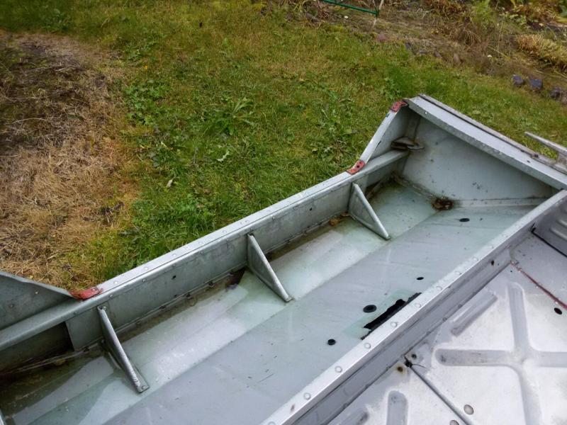

Отдают за 40 тыс. Ну может ещё чуть поторгуюсь. Это нормально?
Руки есть. Кривоваты, но не фатально, думаю) Я так понимаю, что уголки придётся удалять и на их место, вместе с заплаткой, ставить новые?
bigflame_sp
19.08.2014
470
34
Ну, 40 это пограничная цена для меня. То есть на границе здравого смысла.
Уголки, как и весь чермет сразу в утиль. Потом будет легче.
Но если берешь лодку на 1-3 года, а потом на повышение, так зачищай, крась и вперед. Сезон у нас короткий, за 3 года ничего не будет.
9 560
4 780

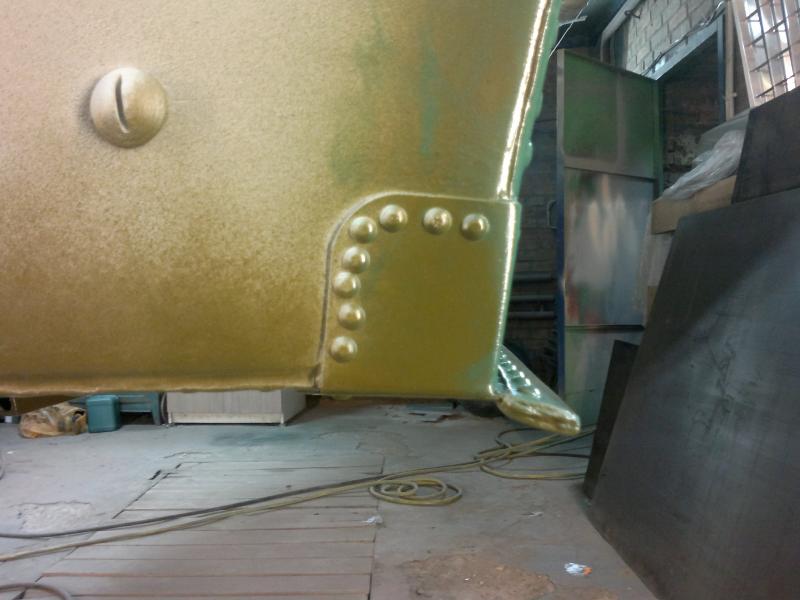

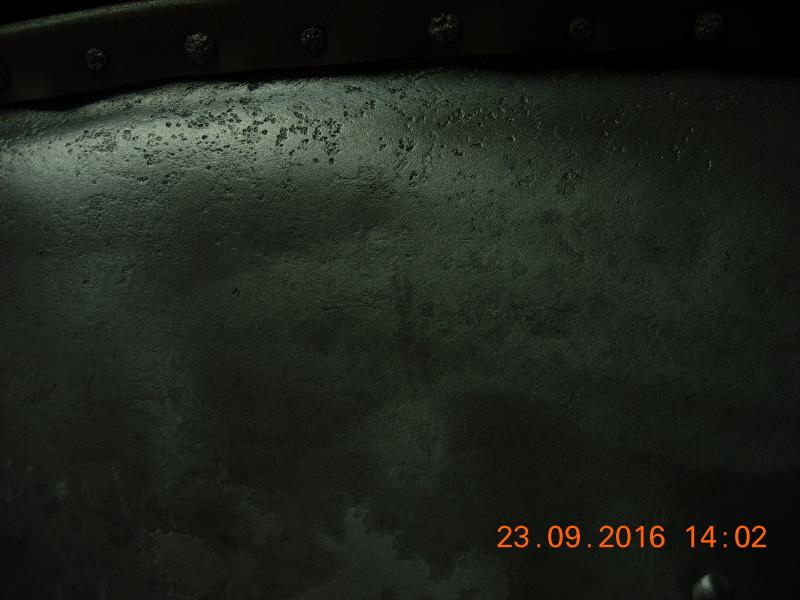

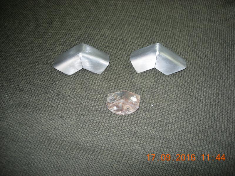

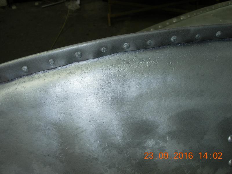

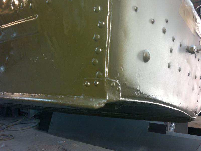

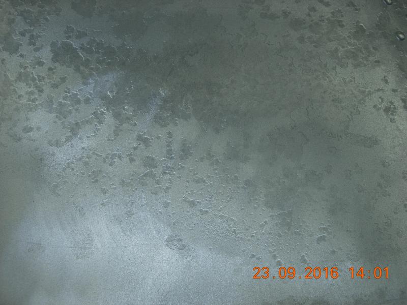

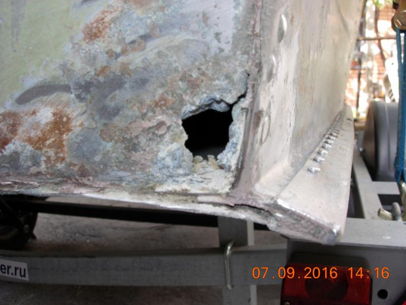

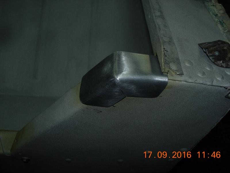

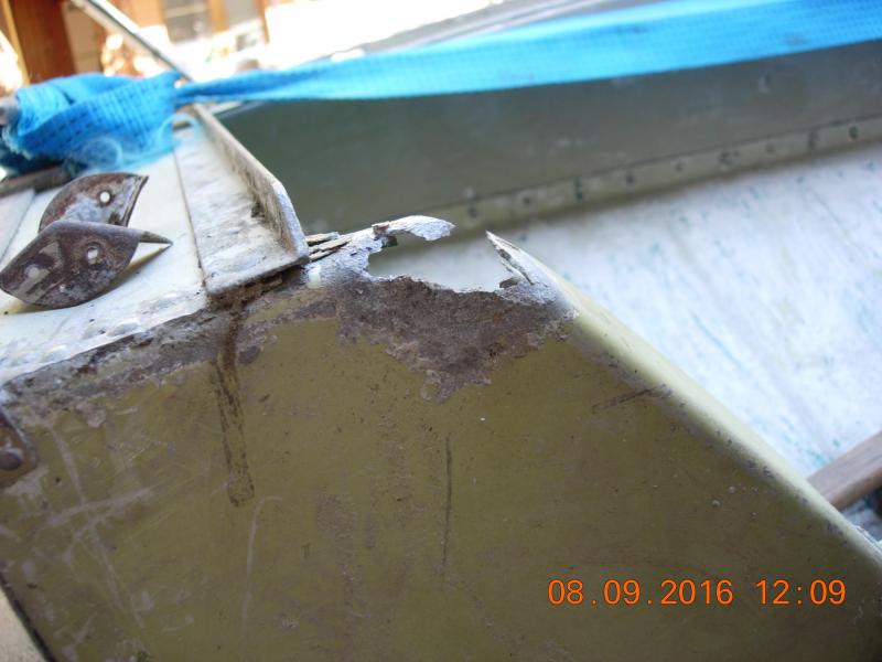

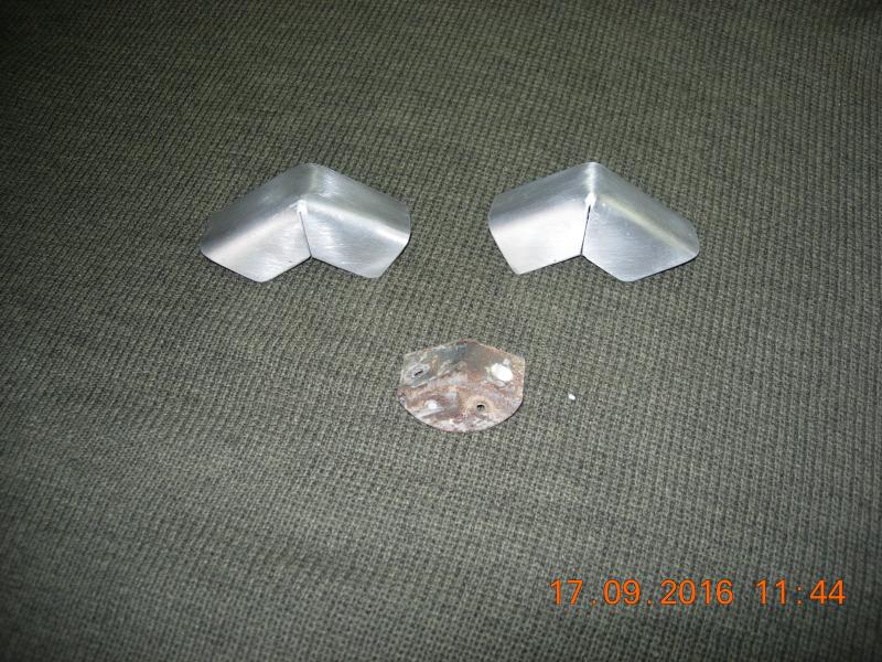

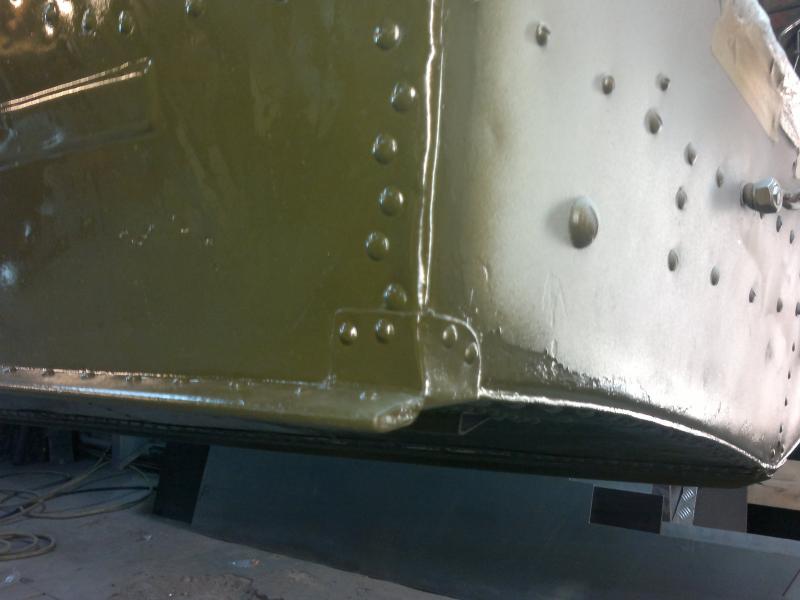

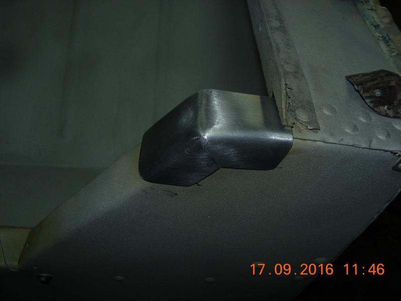

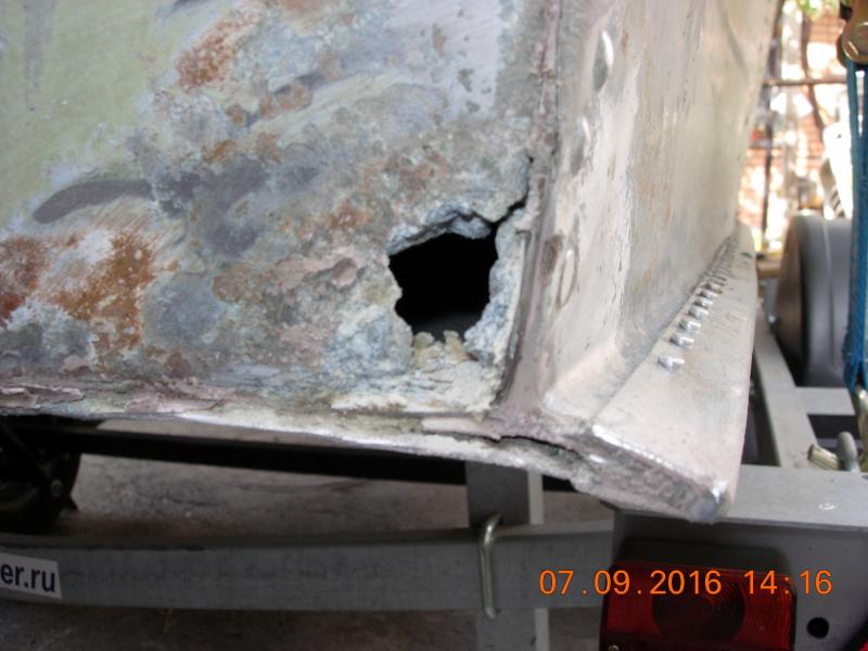

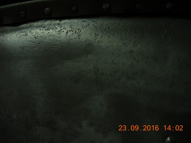

:) Не самый грустный Прогресс из тех что за восемь лет перебывали у нас на ремонте.И цена (за то что вижу)вполне гуманна. С уголками(как с верхними так и с нижними) разобраться не сложно.Вот примерно так; С нижними как то так;Я смотрю по килю краски нет давно... Это плохо...При покупке осмотри внимательно! Там под грязью может быть вот так.Там где пятнами плакировки нет,а где (предпоследнее фото) точками это вообще пипец.Шилом тык и дырочка!.Воду держит только остатки краски.Будь бдительным,Товарищ!!!!! ;)
Лёшик
08.01.2014
2 414
349
Киев
вихрь30,20 Ямаха-2
Особое внимание на наличие коррозии на днище и бортах ниже ватерлинии.Доску транца менять обязательно.Толщина 40 мм.
