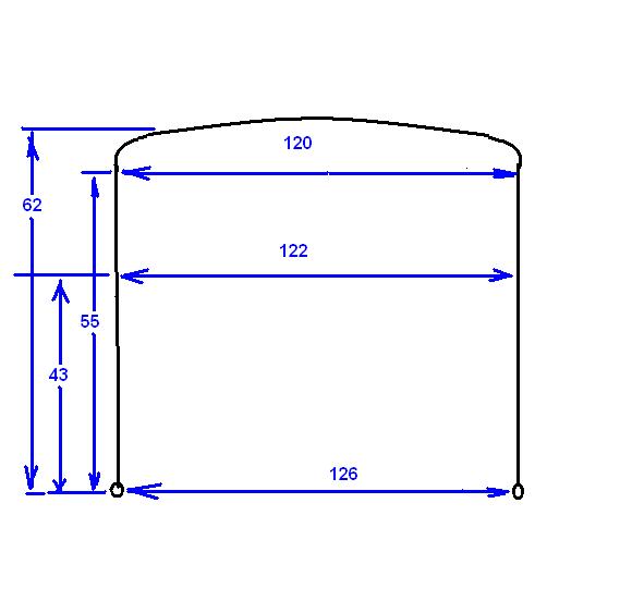

привет всем ! помогите друзья коллеги ! нужны размеры родных дуг - габаритные размеры
Виктор, добро пожаловать на форум. У Сарепты одна дуга :D .. Завтра-послезавтра буду на л/базе, если не забуду замеряю :yes:

спасибо Дмитрий, ждем-с

вся беда в том, что лодка далеко, а сделать дугу могу и хочу сейчас, и и чтобы сделать
нужны её размеры

У Сарепты в походном положении дуга защёлкивается в пружинные фиксаторы на торце сдвижной рубки, поэтому при изготовлении размеры важны :yes:

Вить, вобщем вот что получилось.. все горизонтальные размеры по центрам трубы, вертикальные от центра отверстий крепления к лодке.
Радиус изгиба мерить естесьно нечем. Ну... как есть :pardon:
з.ы. Бл@ ... диаметр трубки не замерил.. ну, у нас на базе сегодня субботник был... хорошо, что вообще вспомнил про замеры :crazy:

Дмитрий, преогромное спасибо !
как говорит молодежь - ресепт и уважуха !
это именно то, что надо.
Вить, размер вертикальный "62", это только до конца изгиба от вертикали к горизонтали, вертикальную высоту в центре измерить не удалось по причине всего двух рук :D , т.е. верхнюю плавную "параболу" будешь гнуть "по месту". оставь немного на запас, а то дуги сойдутся к середине ;)
