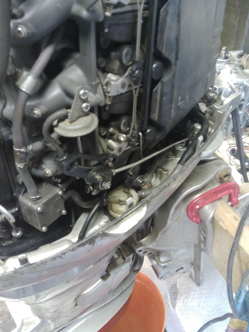

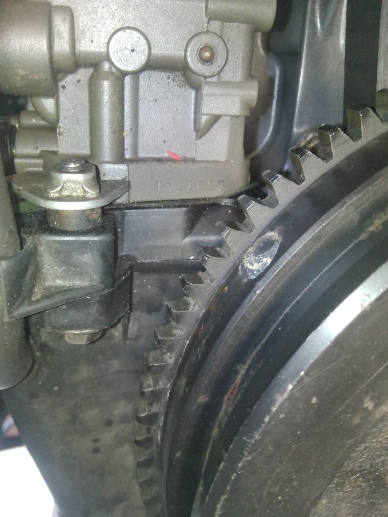

История такая купил недавно мотор , стал его осматривать и с равнивать его вид с другими так как мотор не известного года выпуска. И наткнулся на вот что у мотора есть вакумный клапан идущий к дросельным заслонками и всё а к нему нечего не подходит просто висит . Стал смотреть спрашивать куда должно идти, узнал от карбов. Купил шланги и хотел уже приделать и вот сюрприз шланги вставль то и не куда!!!

Вот сасок куда шлонги прийти должны

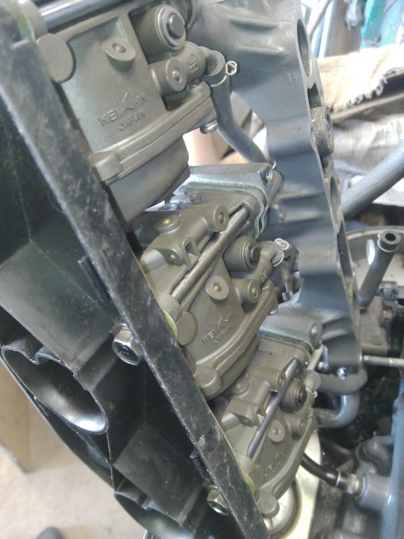

А вот сами карбы куда подсоединятся должны шланги но там нет сосков для подсоединения но места для них есть они заглушены. Вопрос такой есть смысл заморачиваться и добавлять трубки которых не хватает? И если есть то как сделать подсоединение к этим карбам?

Что это за карбы у Вас такие? Почему нет штуцеров под УН (ускорительный насос). Странно.
speed
05.10.2013
511
Красноярск
Роман
Южанка-2
Нептун 23, Honda BF30
Сфоткайте крупнее со всех сторон карбы и коллектор, пока снято, если можно

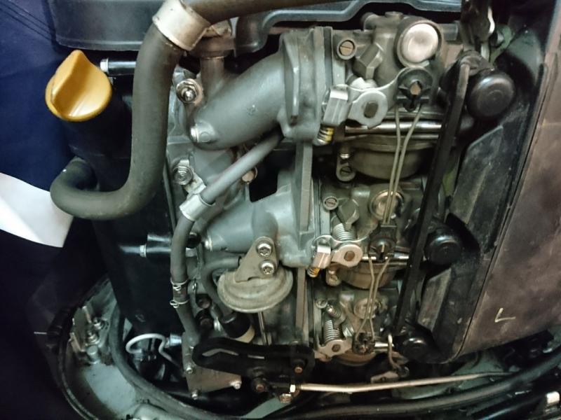

вот фото
speed
05.10.2013
511
Красноярск
Роман
Южанка-2
Уже собрано, жаль... Тогда забейте х..р на этот УН. Будет так работать, просто немного приемистость уменьшится. ИМХО.
