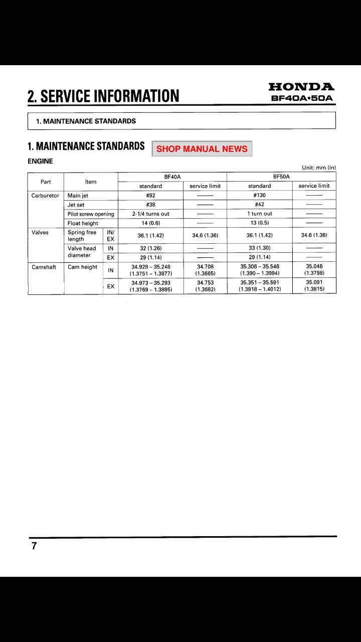

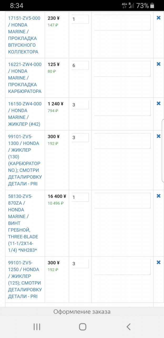

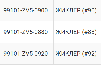

вот поэтому и спрашиваю про диаметр, может что то понятно станет, по тому что с жиклёрами там вообще неразбериха если сравнивать карбы от 35-40-45-50 хонд

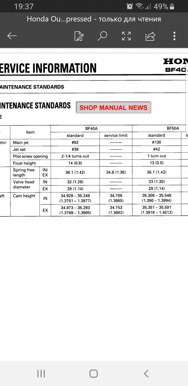

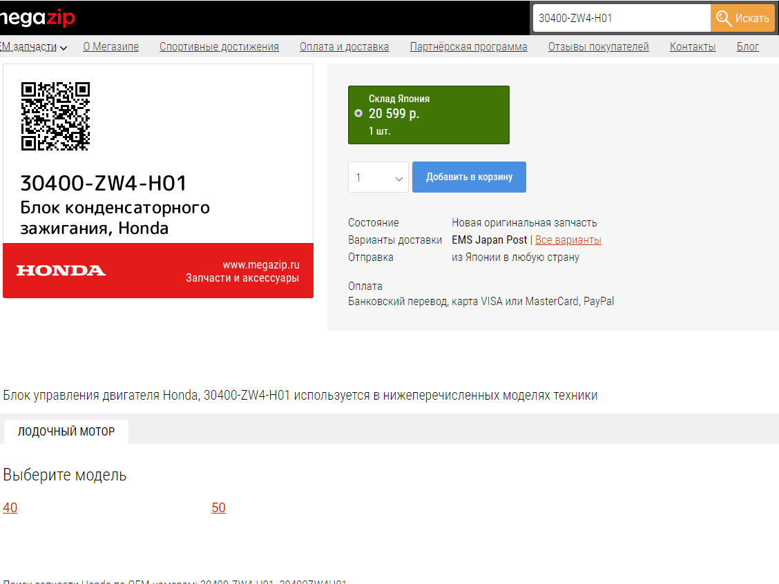

Жиклёры и уровень в поплавковой камере и обогащение смеси надо будет отрегулировать, и узнать всё же какой у них размер диффузора хотябы, у меня блок зажигания стоит который ставился и на 40 и 50:unknown:
1 881
Диаметр клапона разный на 1мм больше у 50 судя по таблице, если блоки зажигалки одинаковые ,пучему углы разные?
1 881
Значит датчики под шестерней смещины

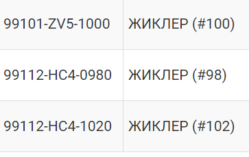

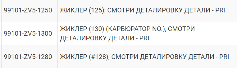

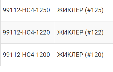

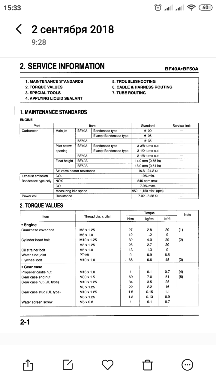

Я вам не смогу помочь с этим вопросом смотрите сами, у вас какие карбы стоят с электро подсосом? В мануале про 50 жиклёры стоят на 135

Я так понимаю 130 диаметр это размер в карбюраторах с механическим приводом ?
1 881
[/QUOTE
Салинойд стоит , и заслонки ,механика
1 881
С поплавком непонятки,
1 881
Но нагар у меня на свечах бедноватый

Уровень поплывка ? У 40 14мм а у 50 13 мм этот размер?
1 881
Или размет попловка ,если 13мм то больше бензина
