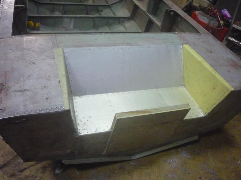

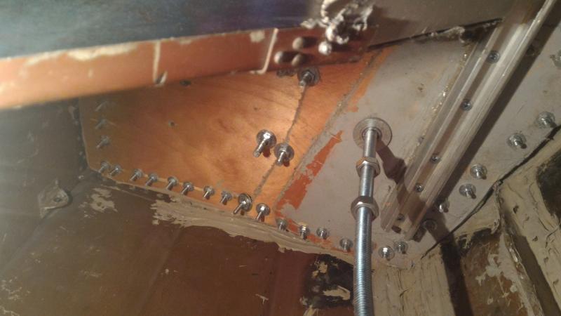

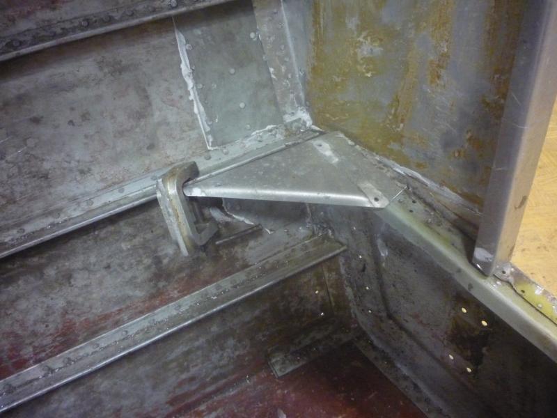

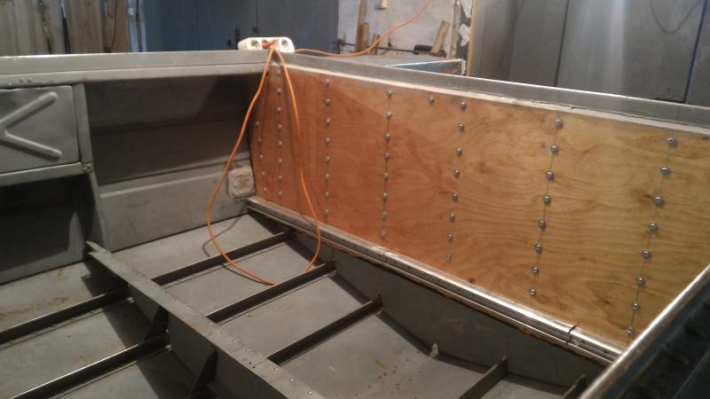

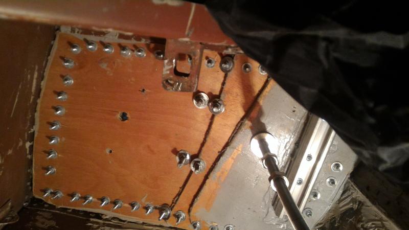

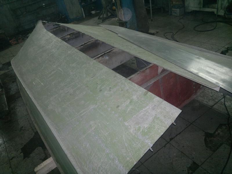

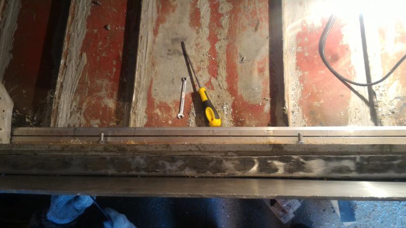

Вообщем надоело ездить на резинке HDX 300, решил продать или обменять. Выбор пал на Днепра! Естественно нужен ремонт. Особенно транец. Транец весь сгнил, решено было сделать его из бакелитовой фанеры, которую не так просто и купить... Взял 10 и склеил на герметик в 4 слоя. Пока транец просыхал, усилил заднюю стенку, что бы в дальнейшем пустить шпильку на усиление транца.

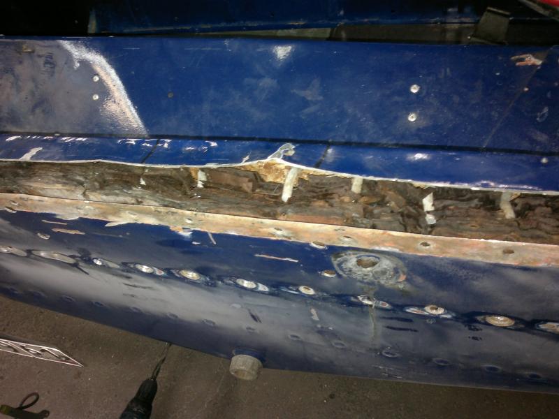

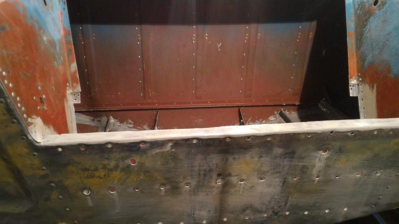

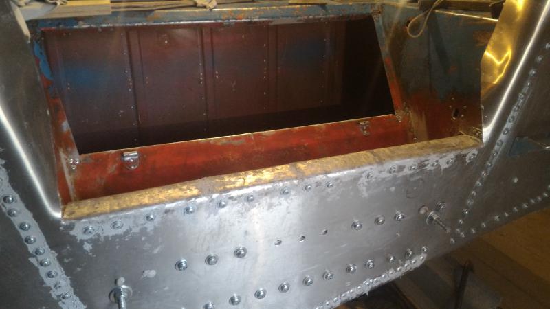

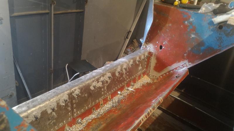

:) Тоже сейчас занимаюсь ремонтом Днепра.И тоже транец! По конструкции полное г...но.Задача усложняется тем ,что заказчик хочет на корме иметь пару баков под топливо.Просто шпильки не прохляют! Баки ставить мешают.Будем думать.... Разобрал.....Задняя стенка транца сгнила под доской в хлам! Будем менять.Давай в твоей теме рассмотрим разные решения этой задачи! Ты выкладывай свои решения,я буду показывать свои.Думаю что получится интересная тема . :yes: Только чур не критиковать решения друг друга! Пусть форумчане обсуждают! Желание давать советы не исчерпаемо! :pardon:

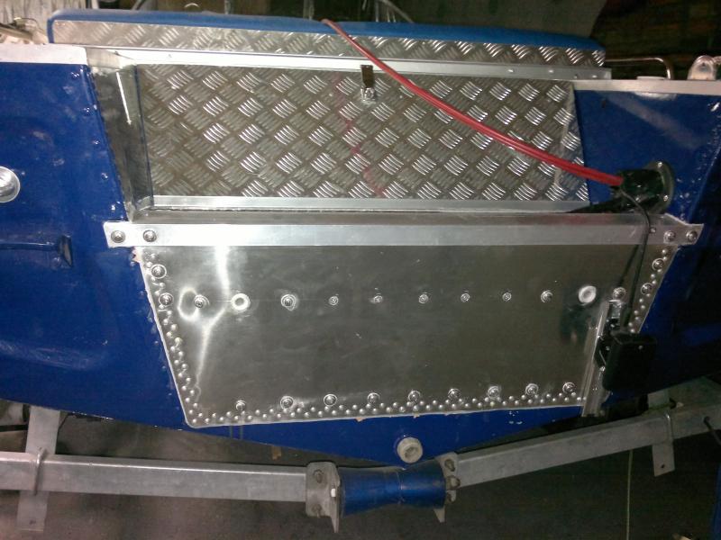

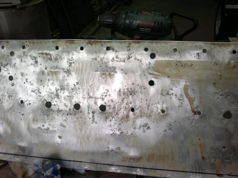

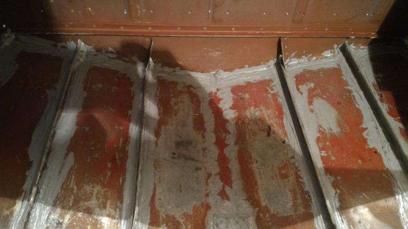

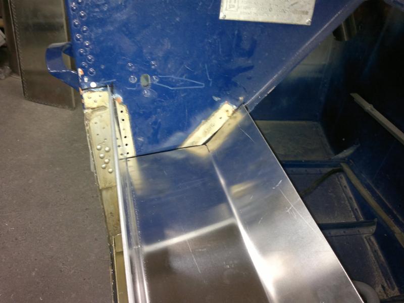

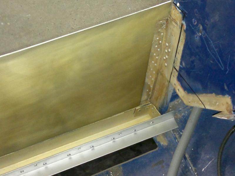

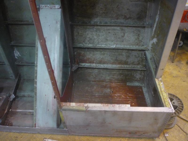

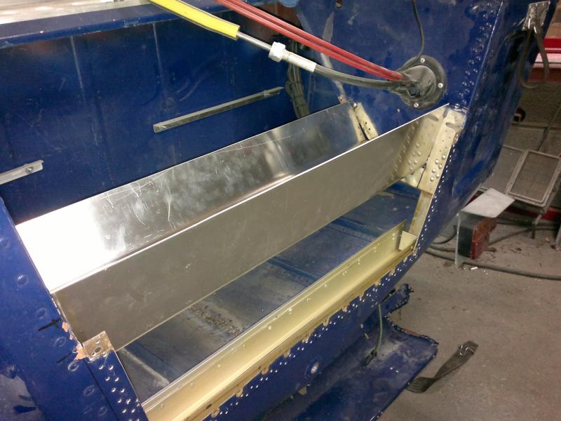

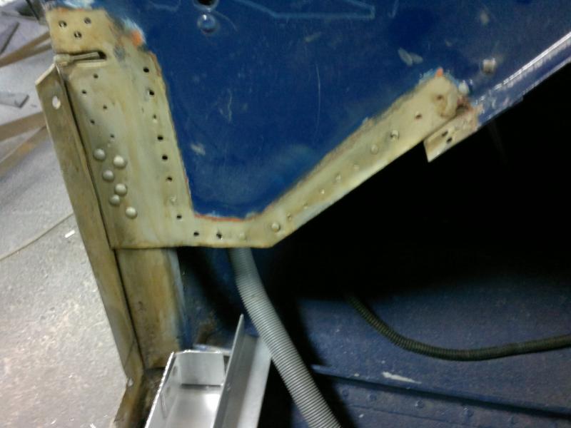

:? В общем погрешил немного сегодня.Почему то когда нельзя работать ,то руки начинают чесаться. Это то что осталось от задней стенки транца :( пришлось удалить и изготовить новую Полку ,усилитель тоже новую(усиленную уголком) и "корыто" рецеса также .Всё изготовлено из АМГ-2 М ТОЛЩИНОЙ 2мм.
9 560
4 780

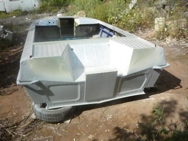

Новый транец будет выше. 420мм под Ямаху 40 XWS.

Интересно.Грамотно.А насчет грешить-соседка(бабушка)сказала-до обеда нельзя работать,после обеда-можно.

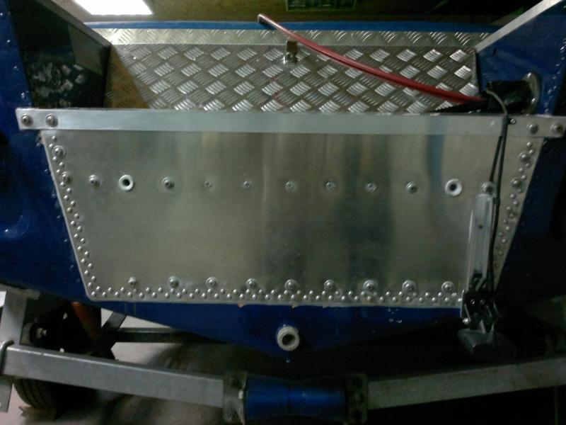

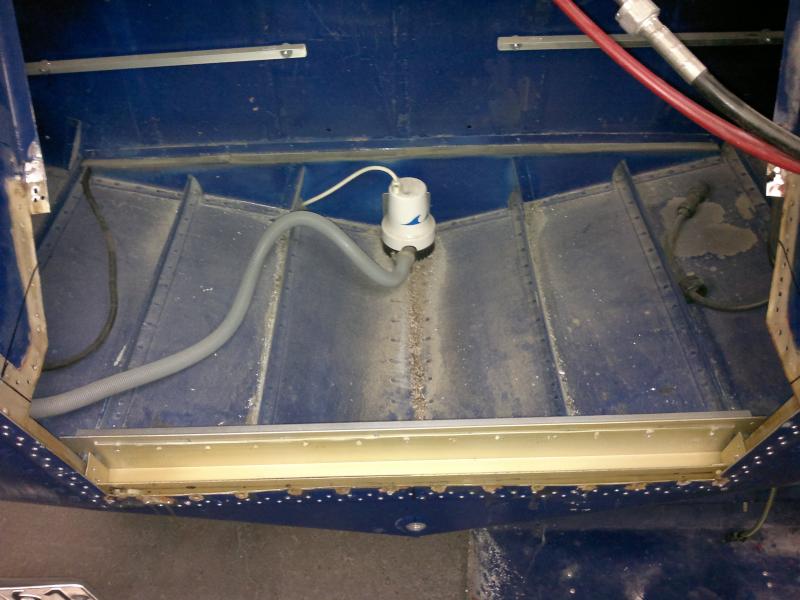

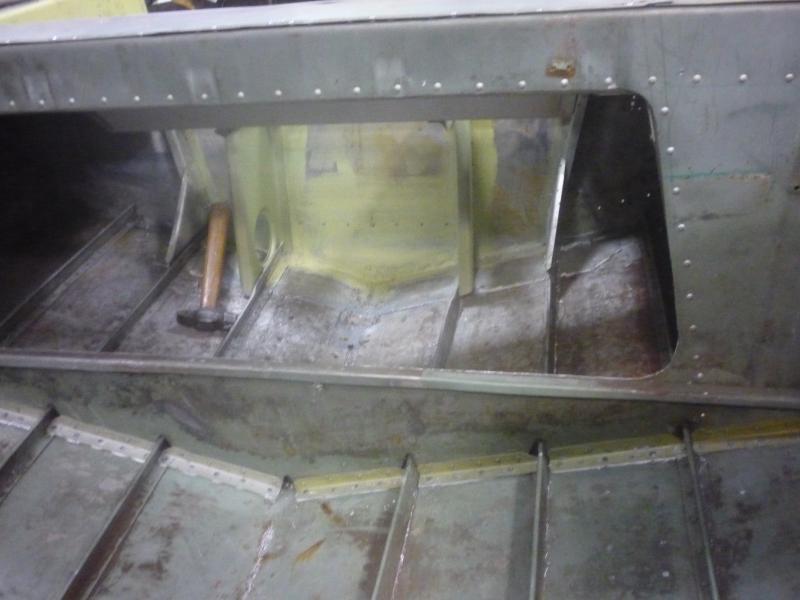

Что же вы заводской то дебелизм повторяете , РЕЦЕСС ДОЛЖЕН БЫТЬ ГЕРМЕТИЧНЫЙ , САМООТЛИВНОЙ И ТОЧКА , лючек в Днепровском рецессе это дурь необъяснимая И УПОДОБЛЯТЬСЯ ЕЙ НЕЛЬЗЯ это я как инженер авиаконструктор заявляю .

Извините за тон . Расстроили вы меня , ведь в соседней теме показывал как без лишнего веса Днепровскай транец отремонтировать с модернизацией . Из за килеватости у Днепров и так мотор почти под водой , а вы веса в корму деревяшками нагоняете , там мотор с L ногой по хорошему только и пригоден.

Задний шпангоут .
9 560
4 780
Ну что же ты такой упрямый! Ну не может быть только одного решения вопроса.И не факт что, твоё решение лучшее.Заводское исполнение (с доской и лючком )благополучно отработало с 1980 го года и заслужило право на дальнейшую жизнь.С новыми материалами и некоторыми улучшениями.

Володь не заслужило и вымрет как динозавры, поскольку не отрабатывает как положено , и повторять конструкцию - все равно что на грабли ...............
9 560
4 780

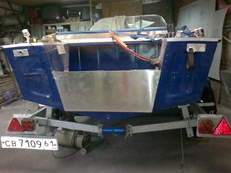

:? То есть 37 лет жизни лодки,это не факт для того что бы говорить о работоспособности конструкции!? :unknown: Спорить и оспаривать своё решение я не собираюсь....Мне была поставлена конкретная задача .Под конкретный мотор и с сохранением кормового трюма .Думаю что, я с задачей справился.Мне нравится и завтра со спокойной совестью отправлю заказчику! :yes:

Иван,а что сразу транец под мотор не поднял!?Оставил стандартную высоту?

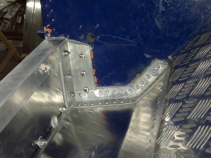

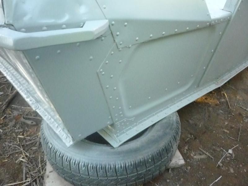

Иван смотрю руки в норме , давай голову в работу включим , и исправим допущенне ошибки . Пока это все декоративка на уровне покраски , метал наверное АМГ 3 тол. 2 мм или что то похожее - не шибко силовой материал , а силовых элементов нет , кроме шпилек , место которых выбрано неудачно , и которые почти не добавят жесткости конструкции , в результате опять появяться трещины на транце вдоль днища , как у тебя и было . Решением может служить косынка в этом месте . Ты вот такие места снимай на фото - подскажу как их исправить .

Олег, полностью с Вами согласен о усилении транца. Шпилька берет на себя не достаточно усиления. Поэтому мы и поставили фанеру в бока и пустили рейку. Полагаем что этого более чем достаточно Yamaha 30.

Да решили не поднимать.
