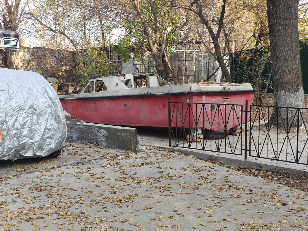

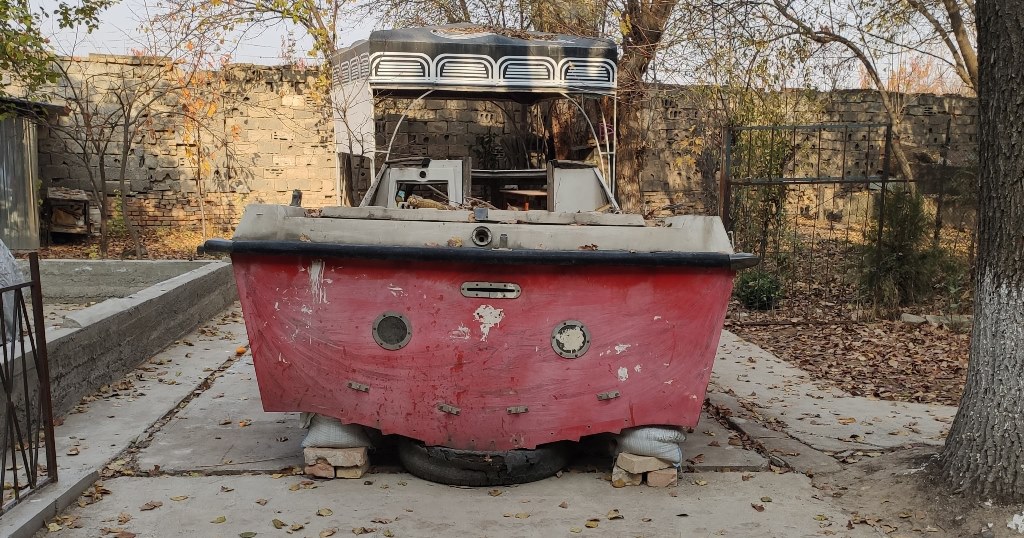

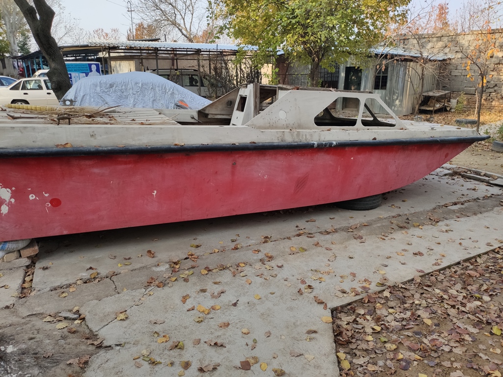

Так как тема уже имеется, я ее продолжу.
В настоящее время имеется в хорошем состоянии корпус катера С-54 и в моих планах его восстановить (фото приложу) . Процесс работ планирую с наступлением теплых дней. Очень заинтересовал проект: https://motorka.org/katera/c-54/2963-motolodka-iz-c54.html. Уважаемые старожилы форума в данный момент в голове крутится огромное количество вопросов по ремонту судна, прошу Вас по возможности поддержать советом.

Вопросы по строительству лодки:
Никогда не работал со стеклопластиком, придётся искать, с кем консультироваться на месте и доставать Вас в форуме.
Как сделать транец? Обрезать и укреплять существующий или сделать выносной опять же укрепляя корму судна. И вообще есть ли смысл его делать не имея в наличии двигателя?
Предлагают Yamaha 55 сил .. надо поехать глянуть. Со слов владельца- проблема с бензонасосам и помпа не качает воду. (буду смотреть, может перегретый) фото выложу.
