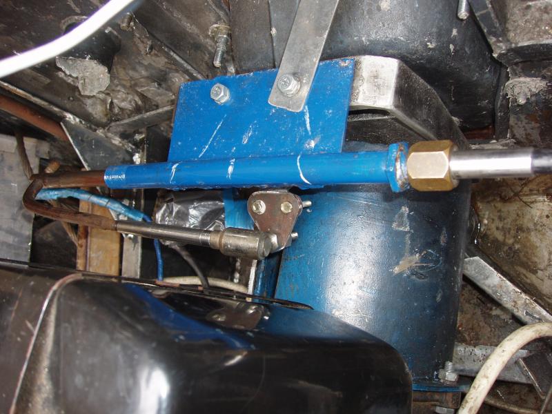

Кто что думает вот про эту заморочку????
9 560
4 780
Вполне работоспособная заморочка.Только слишком кустарно сделана.На выходе троса надо гайку-сальник ставить.Резьбу сделали ,а вот гайку не поставили.

Вова в половине лодок и катеров этой пластиковой Гайки нет и думаю что не было. Это только ты и я знаем про эту гайку в которой стоит резиновый сальник чтобы смазка не вылазила наружу. У меня на Крыме стоит это гайка-сальник.
9 560
4 780
Эх Илья! Зря мы про неё (гайку) проговорились! Теперь многие узнают...... Шутка! Так вроде на новых моторах (если мотор под дистанцию) она с завода стоит.Я тут на Ямашку 15ку дистанцию ставил.То был вопрос где взять ту гайку!Пришлось у токаря заказывать, а вместо колечка войлочный манжет делать.

Блин. Точно Вова проговорился . Но не раз чесно скажу замечал люди после установки мотора приезжали ко мне для дальнейшего и тюнинга из именитых мест и эту гайку я находил в зипе в покетике не установленную на место. Как то так.

Многие думают что это вообще заглушка т.к туго через неё трос пропихиваеться :lol:
Я так не считаю... про неё многие знают но как выше написал она тугая))))

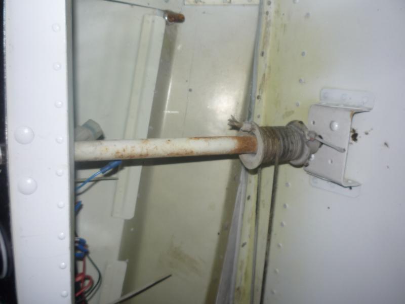

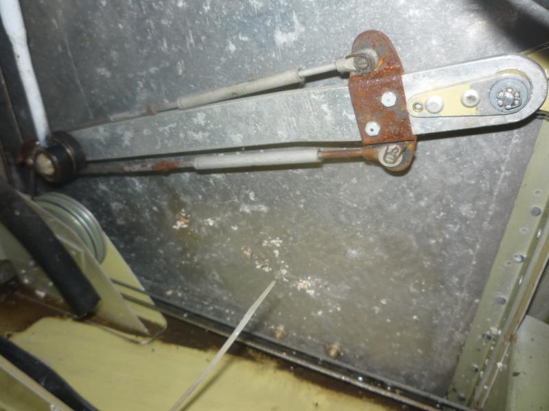

Для себя любимого лучше оставить старый авиационный трос , как более надежный и более предсказуемый - что очень важно , он в отличии от буржуйского не рвется ОДНОМОМЕНТНО . Насмотрелся я на последствия резкого обрыва и полной неуправляемости - СОВЕТ МЕНЯТЬ ШТУРТРОС ЧЕРЕЗ 4 СЕЗОНА , скупой намного больше потерять может , ГЛАВНОЕ ЛИШЬ БЫ БЕЗ ЖЕРТВ .
Вот у соратника на подвесник ,

У меня на Казанке 2 М .

Как раз люфт и есть их первый недостаток , и так далее , преимущество только в монтаже .
