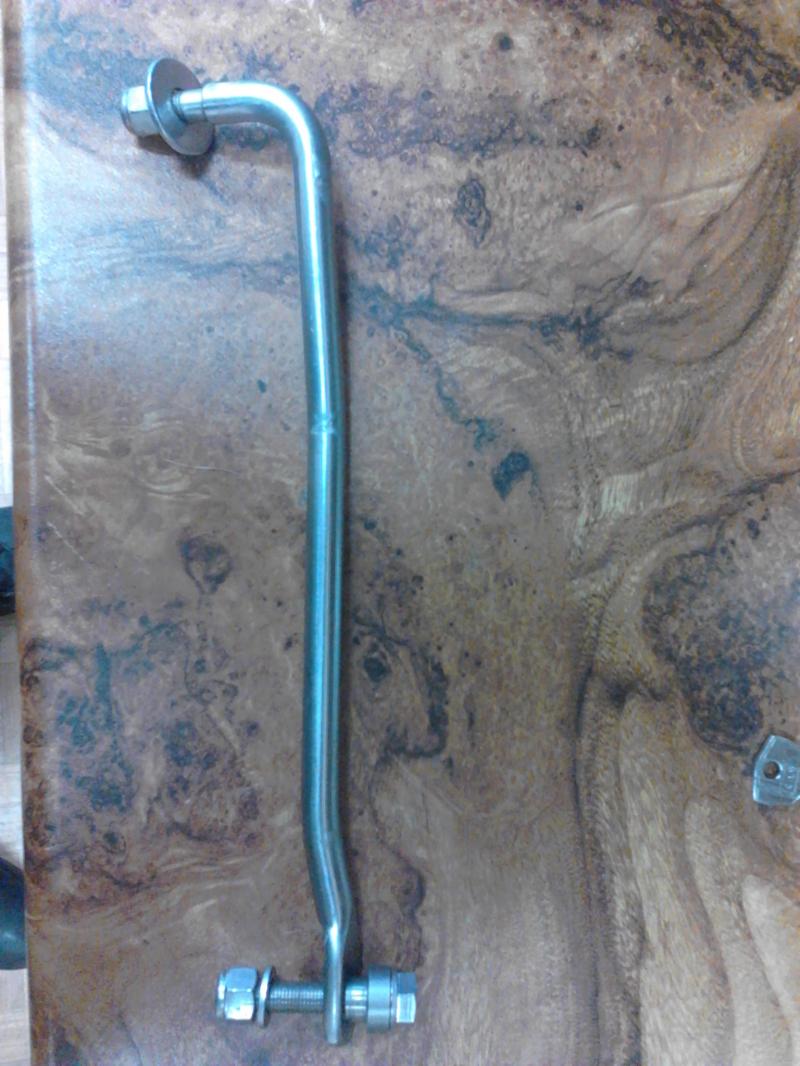

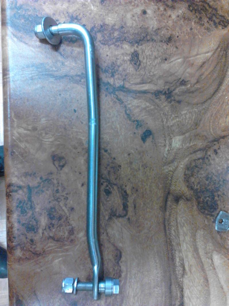

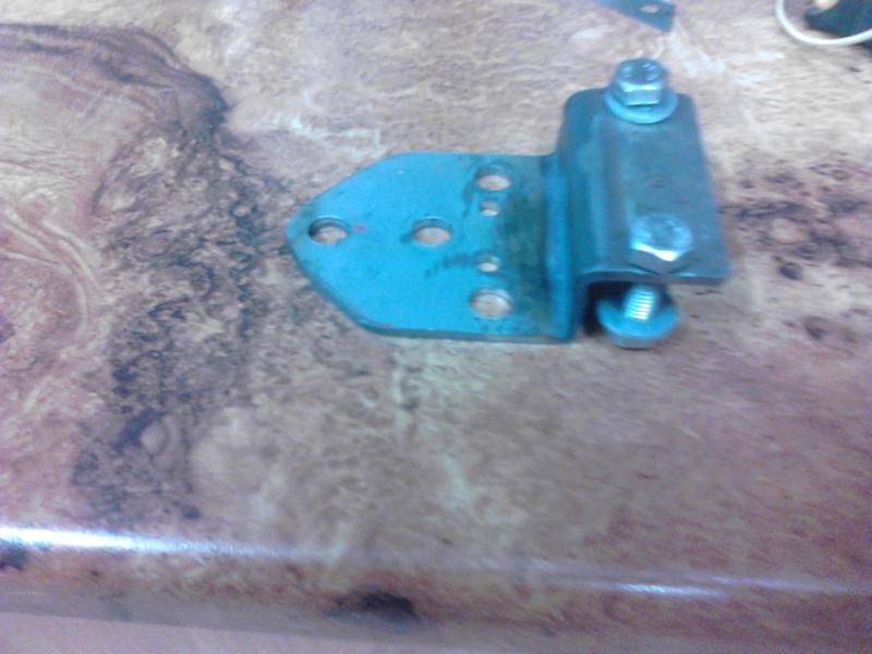

Уважаемые подскажите пожалуйста в чем причина,решил поставить однотросовое управление мотором на прогресс 2 к мотору Меркурий 30 л.с. 2 такта.,какая должна быть тяга от тороса к мотору,а то моя почему то не подходит не поворачивает мотор до конца в одну сторону,есть у кого если можно с размерами.

Регулируемая тяга - решение этой проблемы
И с регулируемой в одну сторону всё равно больше поворачивается

Если полностью не поворачивает мотор в левую сторону, то просто тяга с тросом упирается в усиление транца. 1 минута работы болгаркой и проблема решена. :)
