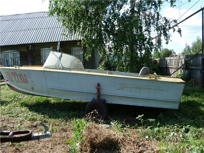

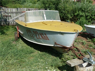

Вот и я потихоньку двигаюсь к своей целе, покупке правильного Прогресса 2 1973 года.
Стоит пока в сугробе, оттаивает.

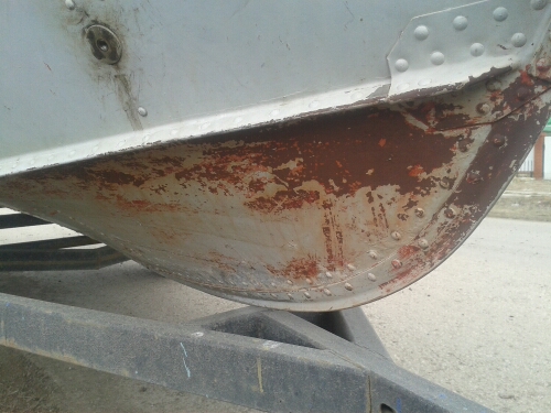

Фоток немного. Смотрел сегодня в живую, выглядит уныло. Краска потускнела, сидушки сгнили, но вся чернуха без намека на ржавчину, транец живее всех живых, дырок заплат и колхоза нет.
Как то так. Забиру через пару недель, надо прицеп найти в аренду для доставки. Если не найду прицеп своим ходом перегоню как потеплеет.

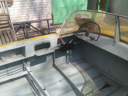

В планах не много. Повесить двигатель, подключить дистанцию и навести марафет небольшой.
Отхожу сезон, а там видно будет. Может как всегда хотелки возьмут свое.

Зарание прикупил машинку газ-реверс и троса, все вроде Италия. Троса 14 футов. Ну и конечно комплект переходников дистанции для мотора. Как все привезу на дачу буду колхозить. Думаю много времени не займет и до запрета успею опробовать на воде.

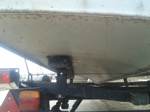

Наконец забрал своей Прогресс. Один форумчанин дал в аренду прицеп.
Запряг я свой Rav и 200 км собаке не крюк.
Лодка на даче. Следющие выходные в бой.

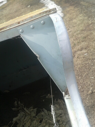

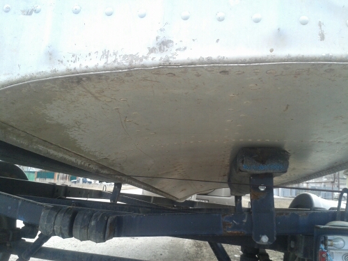

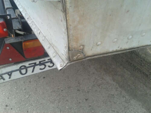

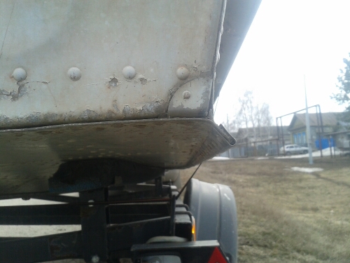

Днище ровное. Скулы тоже все целые. Краска на палубе отчищается от грязи если потереть легонько, только краска остается на тряпке немного.
На первой фотке видно немного порванную косынку на транце, от чего могло быть?

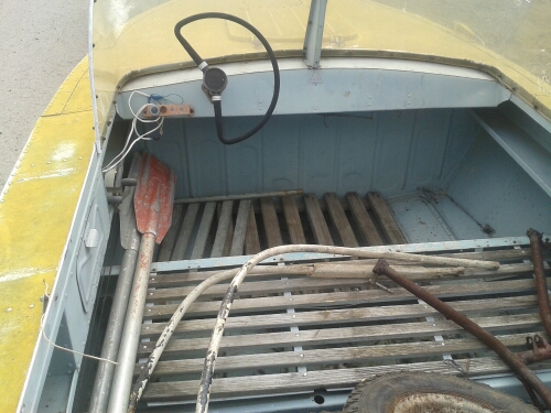

Краска везде родная кроме части днища в передней части.
И какая радость что никакого колхоза. На сл неде сфоткаю салон, после того как выну слани.

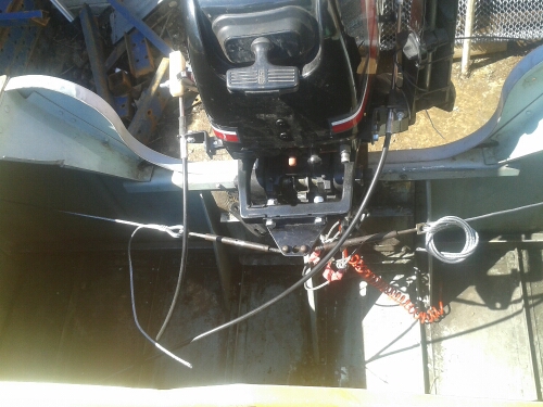

Как итог все вычистил, все лишнее снял. Подключил рулевое и дистанцию.
По дистанции не очень хорошо получается она вплотную к стеклу получилась и шатается. Позже переделаю, пока обдумываю как лучше сделать.

Ну и на неделе надо купить фанеру на слани и сидушки.

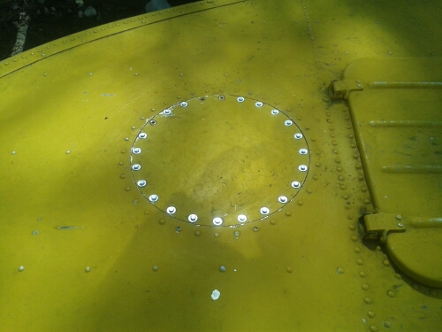

А да отсек непотопляемости вскрыл для осмотра. Сорвал 3 винта высверлил, но надо еще метчик резьбу прогнать.

андрей,на какие винты посадили люк? по фото непонятно. если головка под ключ то попробуйте втать босой ногой на него и на родную клепку рядом. почувствуйте разницу
Про винты вкурсе, не нашел винты м5 со шляпкой как у родных. Сейчас если получится резьбу восстановить на сорванных закажу винты с широкой плоской шляпкой. Если неудача постигнет с резьбой набью отсек пенополистеролом и посажу на клепки.
я у себя так и поступил- замучался с резьбой.

Ура спуск на воду состоялся.
Помучался с колесами маленько, один подшипник закис в ступице. Пришлесть сверлить дырку с обратной стороны и выбивать его. Пока собрал с одним новым подшипником. На сл неделе придут 4 новых с сальниками, ну и подобрал сальник на штатное место. Как говорил раньше, буду колхозить вариант с тремя подшипниками.
Спуск лодки на воду одно удовольствие после ПВХ. Все легко и одной рукой. Колеса снимаются ставятся вместе с водилом за минут пять не более.
А на ходу после пвх прям песня. Ну под 15 лс с 10 винтом не ракета конечно, но идет очнь бодренько, скорость не замерил к сожалению, но по тахометру раскручиваетсЯ 5300.
В следующий раз буду скорость замерять и обороты точнее, и по винту думать 9 шаг ставить или 4лопасти 10.
