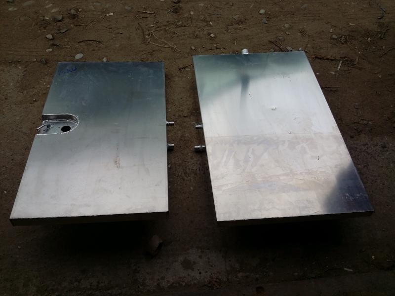

Пришли баки скоро буду ставить, какая быть с датчиком уровня топлива высота всего 120мм и какой поставить чтобы подходил к приборам 6y8.
