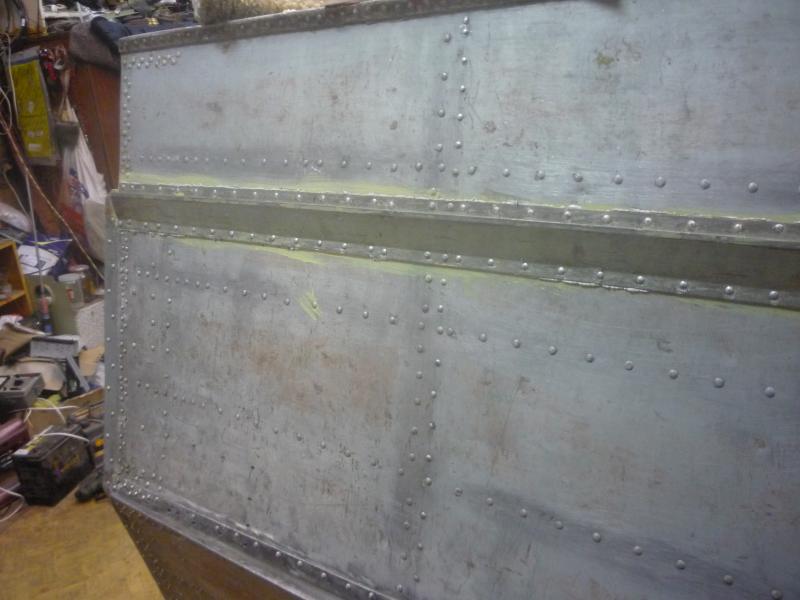

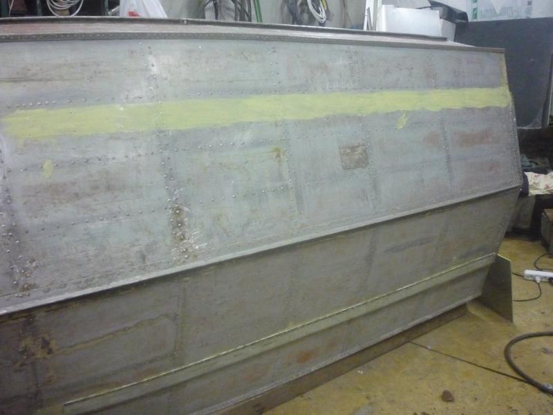

Твердая 4 :good: Только не понял, что за ржавый пятак на днище.
[/quote]
я и сам не знаю но прилеплен отменно пусть так и стоит. вот эти мятины не понятны,это наверно об пень,дети в ней играли а он из за своей килеватости курдыккурдык туда сюда об ото бревно и испрохудился весь.
[/quote]
Замятины можно рихтануть, хотя после покраски на скорость влиять не будут, а вот ржавый пятак может проблем подкинуть. Похоже, что это заплатка. Я бы его снял и приклепал алюминевую. Т.к. разнородность металлов создает электрохимическую коррозию. В результате можно получить гораздо большее отверстие.
Электрохимическая коррозия алюминия
Наиболее частые ошибки проектирования алюминиевых конструкций связаны с гальванической коррозией. Гальваническая или электрохимическая коррозия происходит, когда два разнородных металла образуют электрическую цепь, замыкаемую жидким или пленочным электролитом или коррозионной средой. В этих условиях разность потенциалов между разнородными металлами создает электрический ток, проходящий через электролит, который (ток) и приводит к коррозии в первую очередь анода или менее благородного металла из этой пары.
Vol_K сказал(а):
...Похоже, что это заплатка. Я бы его снял и приклепал алюминевую. Т.к. разнородность металлов создает электрохимическую коррозию..
:good: ... + к вышеизложенному самА мет.заплатка тУпо сгниёт гораздо быстрее чем дУмается :pardon:

Состояние оцениваю на 3 балла. большое количество клёпок выпало (а это не спроста), столько же на замену, днище сильно мятое. Пятак надо снять однозначно.

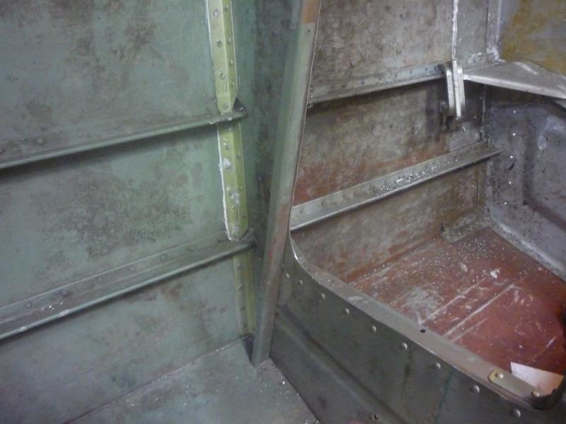

По поводу отжигания заклепок - этой процедуре подвержены только заклепки из Д 19 , я их в руках не держал остальные клепаються без проблем . теперь подумай, если полноценную заклепку срезало . а ты на ее место хочешь породию поставить . Я основным в помощь доп.уголок ставлю по все шпангоутам .
Oleg_samara
18.01.2017
2 929
2 562
Двойной ряд заклепок по шпангоутам .
