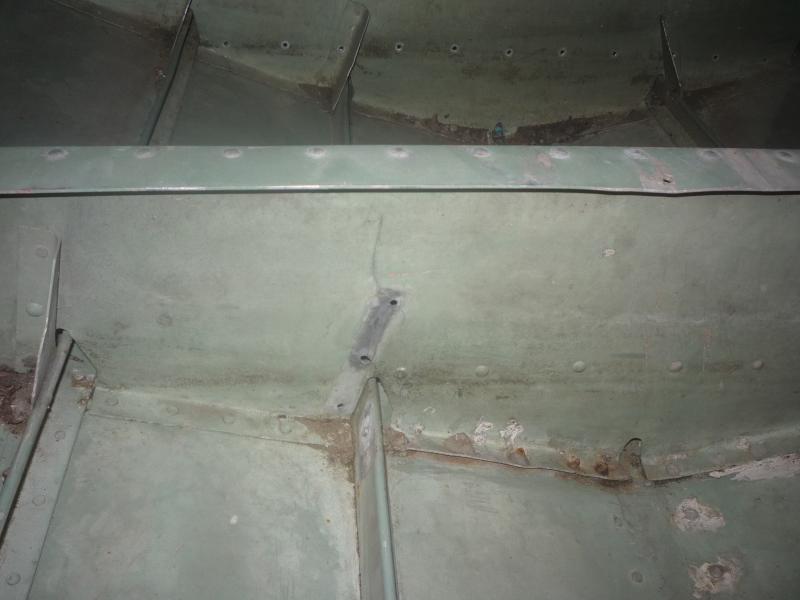

Доброе время всем Днепроводам. Приобретаю лодку естественно Днепр.В живую посоветоваться так и не нашёлся знающий чел.Одна надежда на всемирный разум а то есть на вас. помогите по фоткам сказать как состояние лодки.Понимаю что гон ну всё же постарайтесь без сарказма. и так вот она
а вот как мне показалось проблемные места на киле и днище

Это все косяки на Лодке? Ничего больше не мЯто и не гниёт?

Какая цена вопроса? Ремонта тут относительно не много. Бывали и похужей. Конечно перетяжка всех клёпок однозначно.

Ну я не особо в лодках щаристый но мятин и трещин нет на бочине ещё коцка есть но без сквозного обошлось.по цене 50 т.р ну попробую на пятёрку скинуть.

На 10 сбавляй.Я бы за неё и 30 не дал бы. Но не обижайся лодка живая. Хозяин прежний "редиска". Так ушатать лодку.

Восстанови основные косяки, наклепай на днище два ряда дефлекторов(гидрошайб) скопировав их положение с Ока-4, ими ты много улучшишь поведение лодки с допустимыми 30л.с. и основательно укрепишь днище :good:

По фото видно, что лодка была не в очень хороших руках, но все поправимо. Просмотри все клепки, срезанные замени, все остальные протяни, простучи. Пройди изнутри и снаружи двухкомпонентным герметиком по клепкам, покрась и будет тебе счастье. На данном сайте https://lodka44.ru можешь заказать оригинальное стекло и тент.

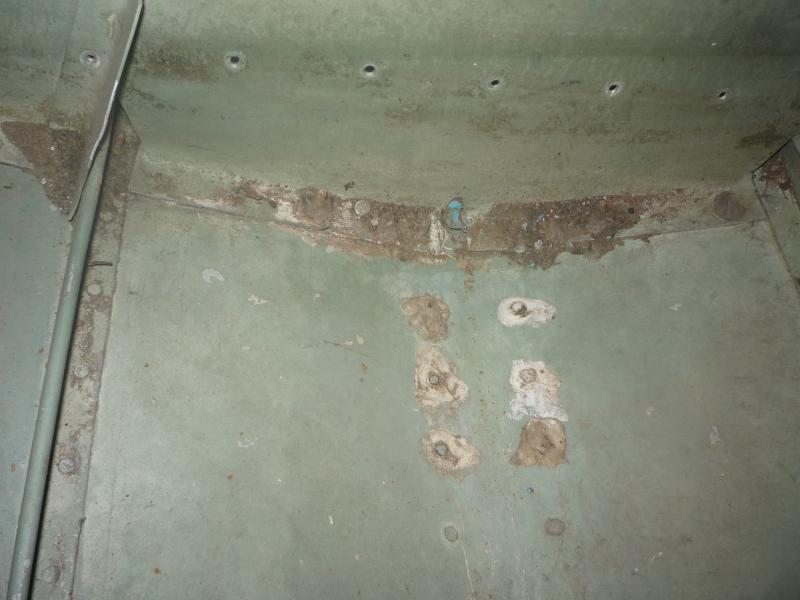

Ободрал все лохмотья корщёткой,не знаю чем покрашено но краска сидит намертво, вот теперь предлагаю поближе посмотреть состояние, знаю что смотреть лень,ну уж не оставьте без внимания за ранее спасибо. оцениваем по пяти бальной шкале.

Твердая 4 :good: Только не понял, что за ржавый пятак на днище.

.слышь я и сам не знаю но прилеплен отменно пусть так и стоит. вот эти мятины не понятны,это наверно об пень,дети в ней играли а он из за своей килеватости курдыккурдык туда сюда об ото бревно и испрохудился весь.

Илья, лодка очень удачная, просто какие то придурки "не пропустили" дефлекторы на днище "а, ля Ока-4" и получилось - то что получилось... Взять сохранившийся Днепр, наклепать(скопированные с Оки) 3 пары дефлекторов и получится ласточка под свои задачи :good:
