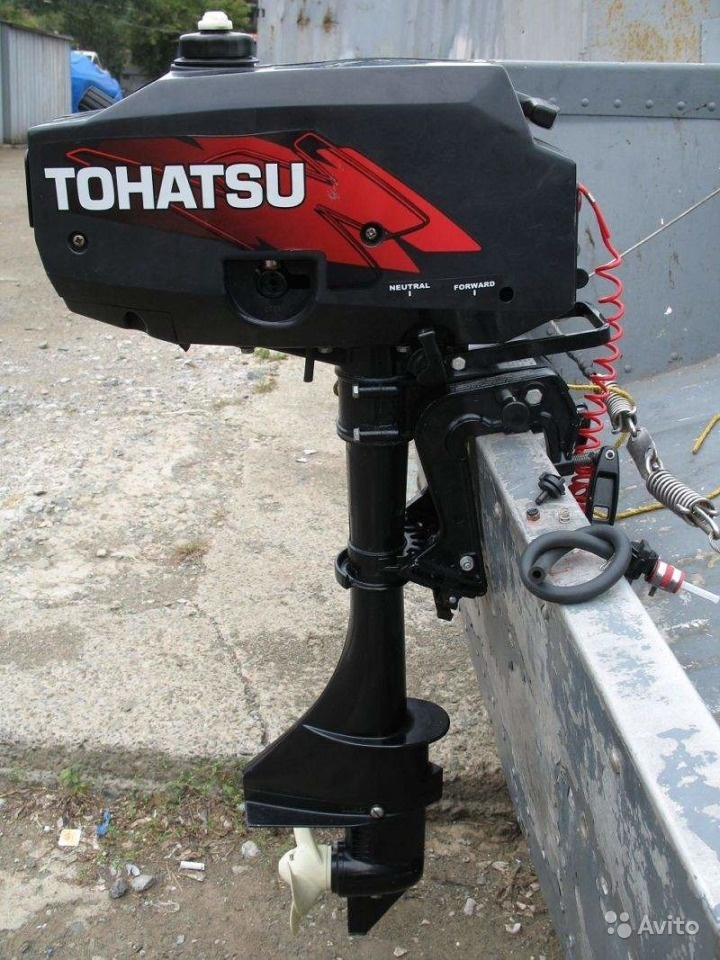

Фото мотора с обоих сторон сделай.
28 259
2 880
И фото редуктора с двух сторон.

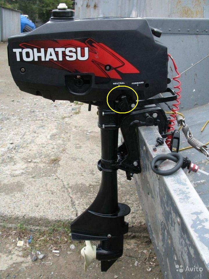

Мотор имеет Нейтраль, значит есть тяга реверса включающая передачу. Идёт от рычажка(отметил на фото) в редуктор. Тягу надо отсоединить, скорее всего она держит редуктор :yes: Как это сделать не подскажу, т.к. этого малыша не разбирал. Подтянутся владельцы - разъяснят думаю ;)

На сапоге выше винта имеется заглушка. снимаете там проходит тяга включения передачи на ней разьем ,откручиваете болт и все снимается.
http://next-vl.ru/parts/M3,5B2/M3,5B2-1.php каталог все картинки просто внимательно смотрим. :)
