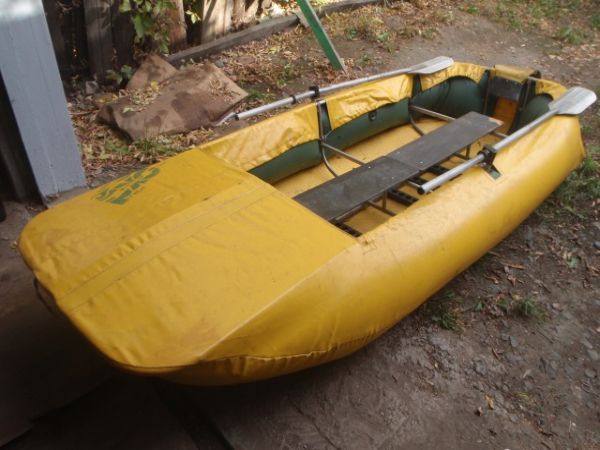

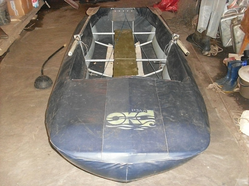

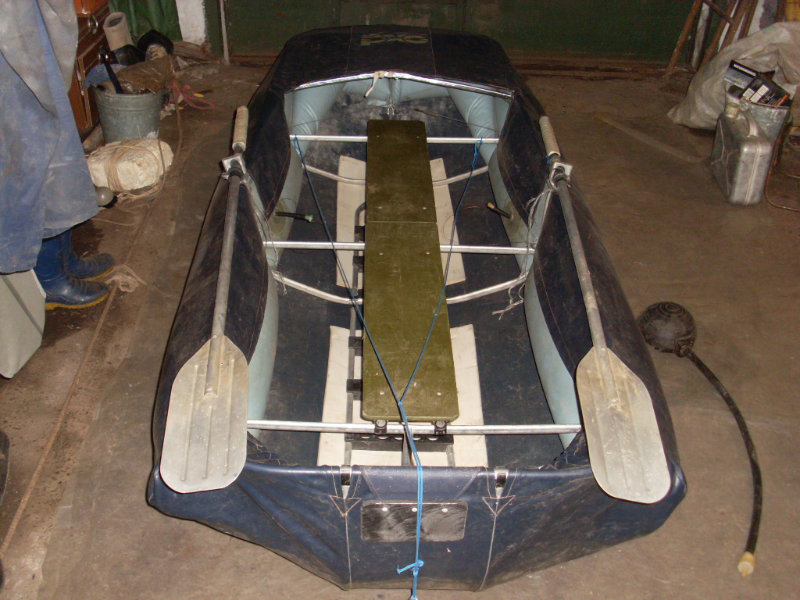

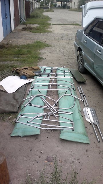

Что-то ни на главной странице в списке, ни в этом разделе не упомянута Ока-2 производства РЗАА, то есть рязанская своеобразная лодка 90-х годов. Достаточно компактная в сложенном виде и достаточно просторная в собранном. Надежность для своего времени выше чем у резиновых надувнух и простых байдарок, т.к. два надувных бортовых баллона спрятаны под прочной шкурой лодки из тентовой ткани внутри лодки. Комплектуется разборными веслами. При этом есть жесткая лыжа-пол. У лодки один единственный существенный недостаток - очень хлипкая корма. По паспорту можно вешать движок до 2 л.с., но как мне кажется даже Салют с винтом повышенного кпд или двухлошадная Ямаха будут пытаться поднырнуть под лодку, т.к. 2,5 лошади на полном газу упорно пытались это сделать у меня в тестовом заезде. Есть мысль для кормы сделать секцию жесткую и дополнительные стрингеры чтобы усилие нормально с транца передавалось на весь каркас.
ТТХ:
Длина - 2750, ширина - 1200
Грузоподъемность - 240 кг
Мест - 2
Вес - 20-24 кг
Габариты в упаковке 1200*600*200
Немного фото этой лодки, но правда не мои. Из них общее представление о лодке и строении каркаса можно получить. Некоторые умудрялись на ней еще и под парусом ходить.

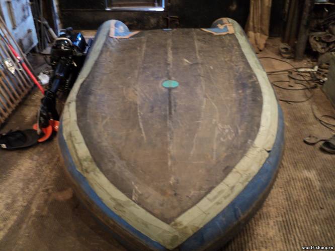

С учетом того что баллоны у нее все-таки борта изнутри раздувают, а не снаружи я ее к РИБам и не отношу. Ну еще и дно не сказать что жесткое. Там дно килеватое, но с жесткой лыжей и остальной мягкой "шкурной" частью. У нее интересно даны размеры в 1200 мм ширины, но на самом деле она по раме получается такой ширины, а из-за округлости бортов от баллонов больше 1300 даже выходит при нормальном их накачивании. Таким образом эта лодка получается с большей грузоподъемностью и лучшей остойчивостью относительно дюралевой Малютки-2. Это я на личном опыте проверил. Брал я ее как тузика в дополнение к Малютке-2 чтобы на двух лодках семьей выезжать. Сейчас-то Прогресс-2 появился, который надо весь перекрасить, но Оку постараюсь до ума довести чтобы можно было повесить движок в 4-5 лошадей и вывести ее на глисс. Для этого надо серьезно поколдовать с кормой и на дно вкладывать между рамой и шкурой либо туристические пенки, либо что-то типа сланей фанерных сегментных чтобы дно стало действительно жестким как у РИБа.
З.Ы. Свою лодку выкупил у металлоломщиков. Как она к ним попала, и кому пришло в голову ее всю отдать в цветмет когда там алюмишки килограмм на 8, даже не представляю. Правда пара трубок там была протеряна, но пошукав у себя в закромах, и стрельнув на благое дело у друга одинокую лыжную палку которую не жалко распилить, сделал недостающие трубки. Фото моей прилагаю. С ЛМ-1 прокатиться не удалось от слова вообще и он на транце просто красуется. Отплыв на веслах, обнаружил эффект вмятия углов кормы с баллонами внутрь и сильного ее проседания под весом движка. Не стал рисковать и проверять как три силы подвернут движок под лодку или вообще позволят черпануть без того просевшей кормой.

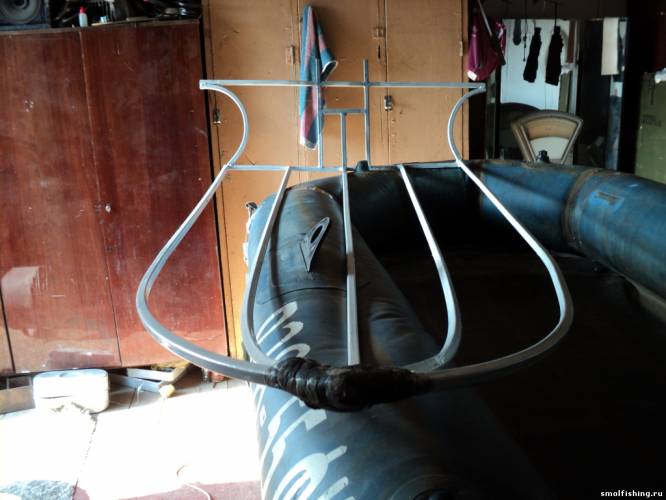

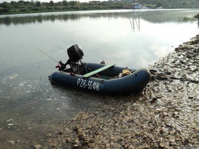

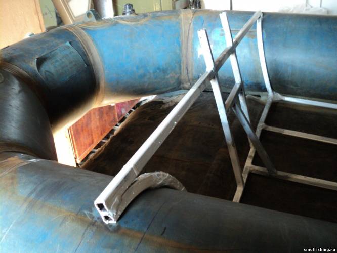

Между прочим .... идея очень даже жизнеспособная .
Щас расскажу и покажу .......
Я не знал тогда , что бывают такие лодки ... просто пришла идея и я её воплотил .....
Плюсы....

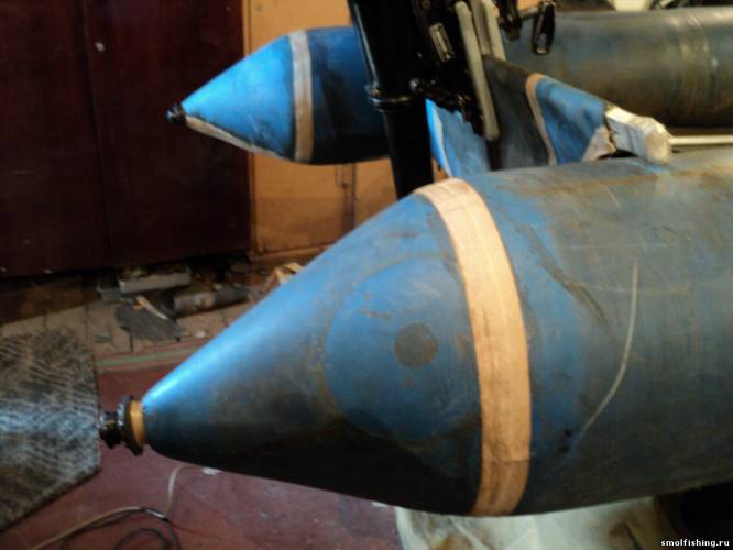

1 . Неимоверная жёсткость транца . Я на свою лодку 2,49 метра , вешал 5 л\с и 9 л\с и 25 л\с , ей по фиг ( кстати лодка резиновая ) .
А вот как себя ведёт вклеенный транец ПВХшки , на примере законцовки баллонов .......
Да гнёт его мотором и выворачивает на счёт раз ! , ну и угол установки мота меняется на этот же счёт раз , со всеми вытекающими ! Просто глазом это не заметно .
2. Кильватость днища можно задать реальную , а не "типа" кильватость как на ПВХшке .
3, По ходовым качествам - это скорее РИБ , чем ПВХшка . Полы не выгибаются , чувствуется жёскость и на волне и в поворотах .... управляемость совсем другая и однозначно лучше , чем на ПВХшке ..
4 . Сразу я не сообразил на своей лодке .... надо было баллоны поднять на пять см. вверх от пола , что бы при выходе на глис баллоны оказывались в воздухе - тогда лодка была бы ещё ближе к РИБу . В статике опиралась бы на баллоны , а на глиссере баллоны в воздухе - уменьшили бы смачиваемую на треть .

Про каркас понял, а под ним между каркасом и дном что-то еще жесткое вкладывается или нет? Так и не понял. Хотя, судя по фото днища, получается что кроме каркаса ничего больше нет.

Между каркасом и "шкурой" по дну лучше прокладывать "пенку" - пенополиэтиленовый туристский коврик. В противном случае, задиры и дыры получить легко.
Так поступали водные туристы на КНБ. А туристы на заводских байдарках снаружи на дно клеили протекторы по линиям примыкания силового набора.
Я про пенку уже писал как раз. Только кажется что толку от нее мало для жесткости дна. Это больше для удобства ногам подходит.

Пенка дает небольшую жесткость на воде, но это вторично. Главное - защита дна от протирания при наезде на препятствия.

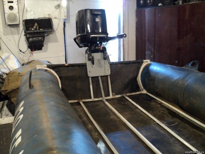

Между дном и каркасом ничего нет . В принципе , ничего и не нужно .
В этой конструкции получается три угла ( нос и два угла у транца ) , их конечно надо замотать чем нибудь .
.....Если идея рабочая , то она рабочая не благодаря чему то , она рабочая вопреки всему !.....(бл.. сам придумал , во меня прёт сегодня !)
:crazy:
Это я к тому что .....
Я всю зиму строил маленький РИБчик , вылизывал и выглаживал , ... а он сука не поехал . :unknown:
А эту лодку состряпал за полтора дня , всё криво и косо , каркас из черняшки профиля 15х15 , варил прям по месту электродами .
Лодка донор - это старая гнилая резиновая гребнушка ( без транца ваще была ). Дно просто завернул вверх на транец , то есть транца то и нет по сути , это кусок резины днища и всё , больше ничего нет .
Был уверен , что её разорвёт водой в клочья , на первой же покатушке .
Да не тут то было .....
Весь сезон на ней отрысачил . И сейчас она живая .
Топляком дно пробило .... лодочка своим ходом , под мотором до машины километров 6 пёрла .
И не еле еле , а полная воды - в пол газа лёгко .
На большом водохроне , пару раз , в приличный шторм ( для размеров этого " блюдца ") приходилось тошнотить до лагеря .
И на берег выскакивал на полном ходу и в пень стукался ....
А самое прикольное , она ведёт себя как полноценный РИБ , при спускании баллонов . Раз забыл лягушку в неё кинуть , назад приехал на полностью спущенных баллонах ( спускала она по швам ).
После этого случая , я и не качал её до звона . так ... чуть дунул , чтоб баллоны распрямились и погнал . Ведь у неё вся жёсткость в каркасе , а не в баллонах , как у ПВХшки .
Потом появился в ней стул со спинкой и кусочек фанерки под ноги , хотя и не обязательно это было .
В спущенном виде ( 180 см х 70 см х 7 см , ну и плюс транец ) лодка целиком закидывалась на рейленги в Шниве , каркас ни разу из неё не вынимал , он просто лежит в лодке и поджимается накаченными баллонами .
Полный вес лодки -18 кг. вроде ... или 16 кг .....уже не помню точно .

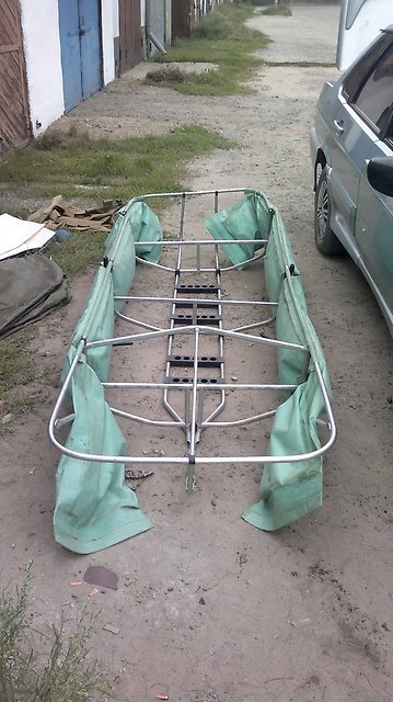

В ходе разбора завалов в саду и в сарае найдено энное количество дюралевых трубок. После покраски Прогресса попробую эту лодку модернизировать, сделав жесткую корму. Надеюсь после обретения жесткости лодка позволит навесить на нее ЛМ-1 или самодельный движок весом 18 кг. Пока думаю чем лучше трубки в доработанном каркасе соединять.
16 617
1 337
Я так делал ... болгаркой вырезаешь полосу из этой же трубки и обжимаешь её чуть. Потом или сварка или заклёпки .....

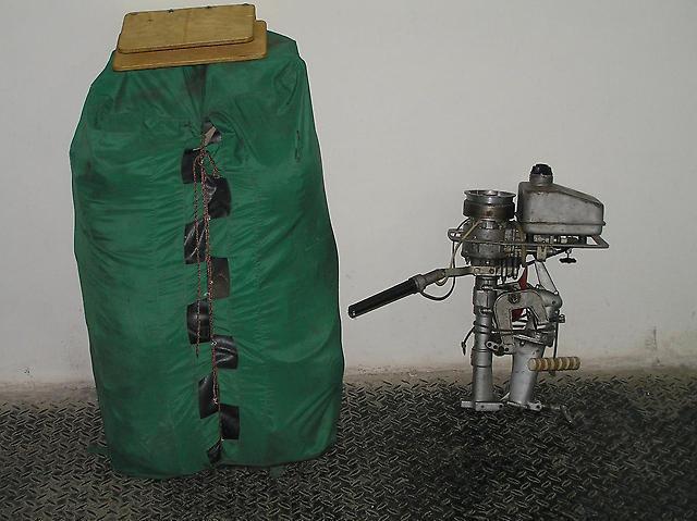

Нужен этот гибрид как кберегупричаливалка по траве и илу , ну и может как докатка сгодится на кастрюле . А так же.... на этой каркасной лодочке ( в кине ) , по маленькой речке ползать в деревне , жерлицы проверять .
Испытал ..... Точь в точь как Салют едет .
