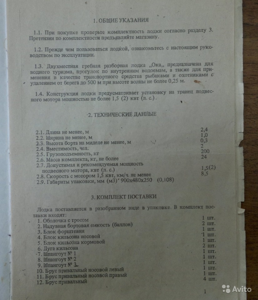

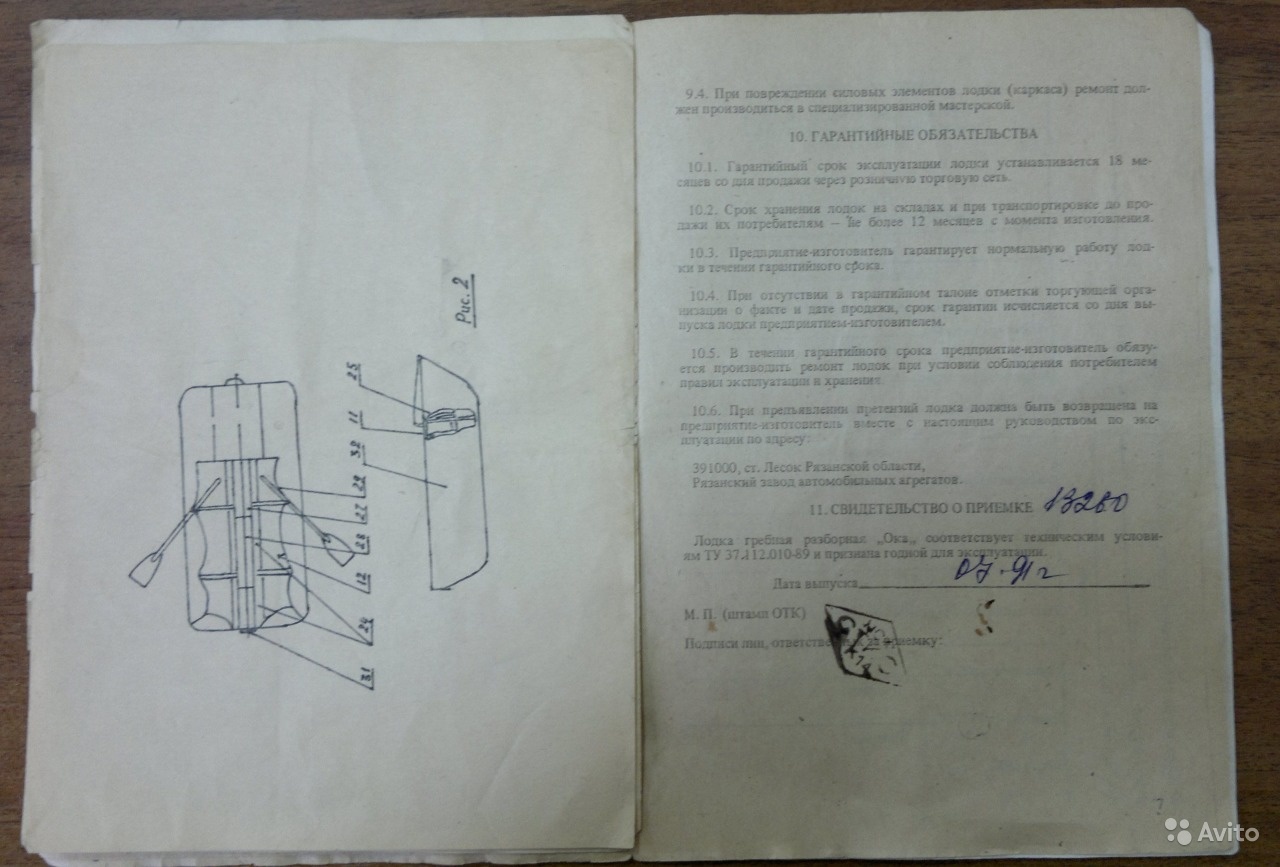

На Авито нашел объявление о продаже не пользованной такой лодки. Фотки оттуда понравились тем, что полная комплектность и чуть-чуть инструкции от нее есть. По инструкции лодка получается компактнее. Надо будет собрать как снег растает и замерить. Две фотки инструкции решил скопировать.

Не сохранилось ли у вас от нее инструкции? Хочется увидеть полный вариант.

Нет, давным-давно ничего не осталось. Даже не знаю, найдется ли у кого теперь инструкция. Их и выпущено было не так много - наш РЗАА совсем недолго делал "Оку".

Решил продавать лодку и ради спортивного интереса измерил все-таки ее размеры в собранном виде. В итоге: длина 2550, ширина 1110 и высота на миделе 410. Так что в инструкции размеры указаны не иначе как от балды.
