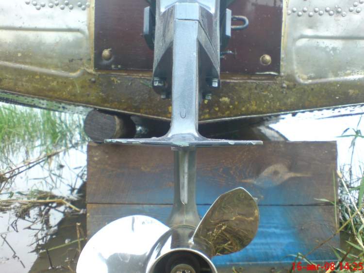

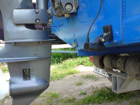

ХЗ как правильно, я спрашивал у Sparco095 (его пост над моим). Сам купил Южку2 и Яму30, Южка этот сезон у меня на тюнинге, пока гоняю на метле с ямой 30 )))) адреналина море
пару фоток нашел где то на просторах инета,извиняюсь у авторов

В ровень не с килем, а с самой нижней точкой днища на транце (+/- 20 мм.). Впринципе на фотках вроде в норме, ну может чуть низковато на 10мм.
