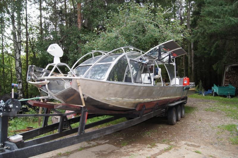

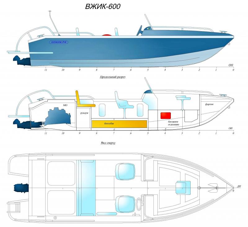

У нас есть проработка катера с похожими характеристиками (на сайте его нет). Защита водомёта конструктивно предусмотрена. Вот этого...

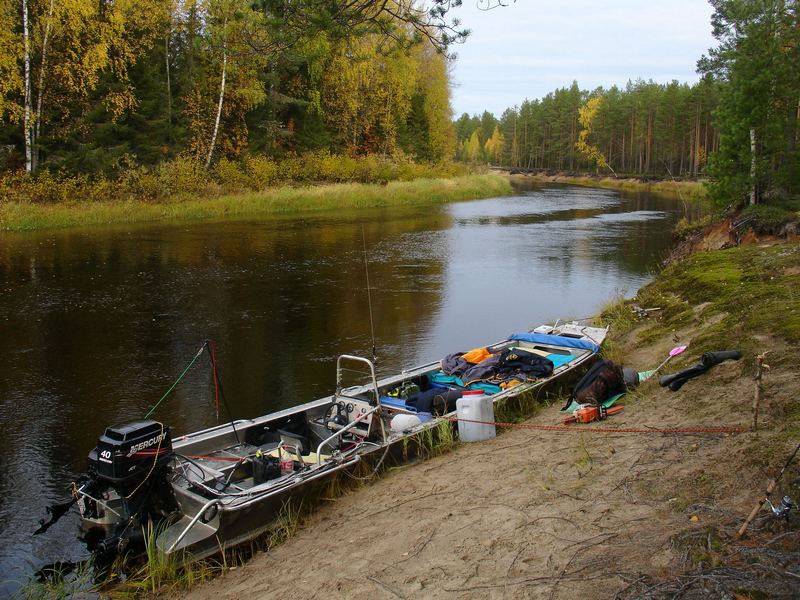

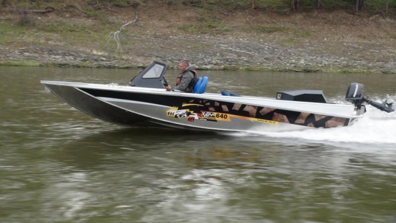

На алюминии с тяжелым стационарным движком на наших уральских реках делать нечего.
Пересмотри все ролики вот этого автора. Один из наших с севера Пермского края.
Дальше у тебя все вопросы отпадут. Вот тебе его канал в ютюбе. https://www.youtube.com/channel/UCIh6kN ... =0&sort=dd
3 907
Вот это самое крутое видео автора.

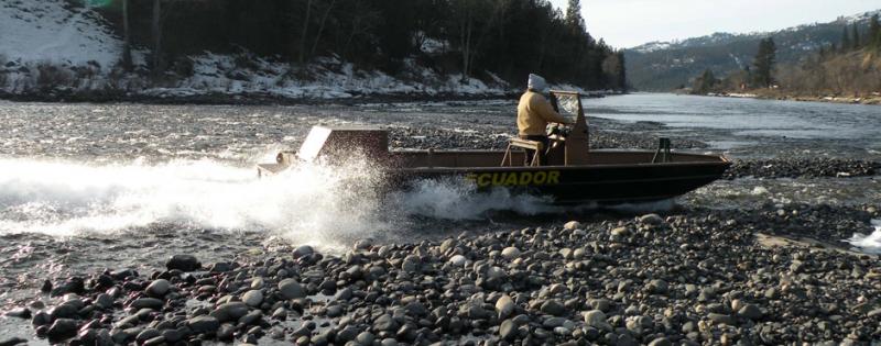

Полагаю, не все с этим согласятся... хотя регион немного другой, но условия схожие https://yandex.ru/video/search?text=%D0 ... 3411467981
https://yandex.ru/video/search?filmId=4 ... ath=wizard
у нас дорог нихрена нет, и реки бывает мелеют так что катамараны(без моторов)таскать приходиться. стационар-это 4-х так. авто мотор.(чтобы бюджет не космос был)-тяжелый, чтобы люминь держал удары перекатов-АМг5- 5-6мм.(3мм катали за 2-ве поездки вся нах. угандошилась.) тяжесть будет пипец. лодка должна быть чтоб силами экипажа с ЛЮБОЙ мели снять. а то застрянешь в пампасах либо до льда, либо до весны. ИМХО

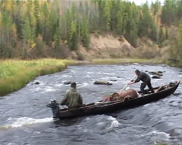

Переписался с автором ролика, Дмитрием Борщёвым по поводу его лодки, хотел приобрести чертежи. Говорит всё в голове, чертежей не делал. Размер 5,5 м на 1 м. Проходимость, то что нам нужно
Может, кто с ним знаком?
Да отказался от водомёта в пользу подвесного движка с насадкой из-за того, что как я понял они нормально работают только на больших оборотах. То есть нельзя медленно маневрировать на малых, потихонечку промеж камней на перекатах, да и в завалах не сладко будет

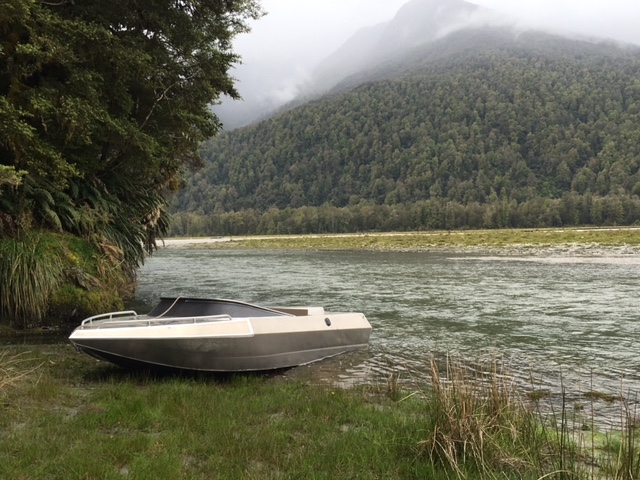

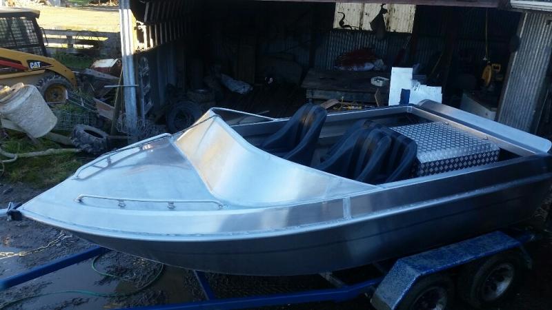

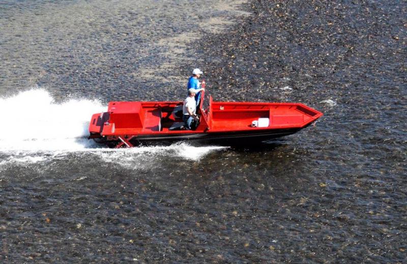

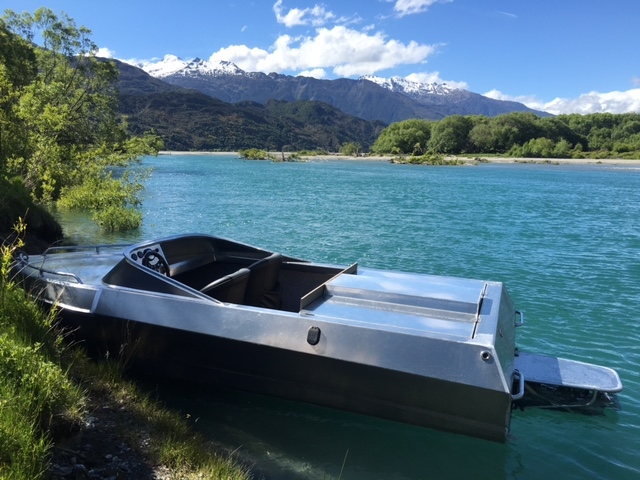

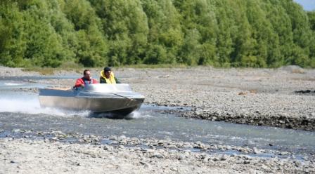

А так подглядел неплохие буржуйские самодельные водомётные катера, может кому сгодится
http://www.nzjetboating.com/yabbse/inde ... ic=30302.0
https://translate.googleusercontent.com ... VBVw6UX-ig

Симпатичные лодочки, но какие-то непрактичные, кажется... нет?
ovs2502
01.03.2017
Урал
ПВХ маленькая одноместка
руки, а в них вёсла
Ну, да сделаны чтоб днищем по булыжникам скакать можно было
Гидролыжа толщина 8-12 мм + низ подшит пластиком ПНД, похоже за день напрыгаешься с выносом мозга
Факт, эти катера больше для соревнований покатушек-развлекушек, но не для длительных походов
На последней фотке спортивная лодочка.. ну или скопИрована с подобной :pardon:

У него классический Джон-бот. Чертежи таких лодок есть на сайте "моторка" и не являются секретом в поиске.
Всё что нужно это пересчитать чертежи на свои размеры. Естественно туннель и спонсоны придется придумать и рассчитать самому.
Лично с Борщевым не довелось познакомиться, не было необходимости в этом. У него есть видео где показана вся лодка в деталях- смотрел?
Точно. У меня тоже такая мысль появилась, когда фотки увидел... :) Я в теме про обводы их упоминал. topic9724-250.html#p271523
Тут, кстати, есть один небольшой нюанс. Дело в том, что канавы, которые копают для этих гонок - глубокие. То есть данные лодки нельзя считать лодками для критического мелководья. Кто знает, как они себя поведут на перекатах...
