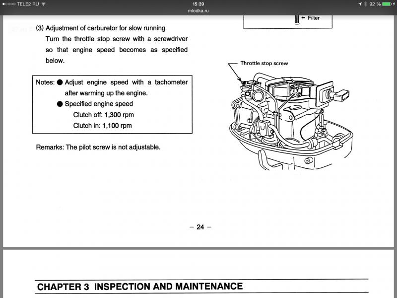

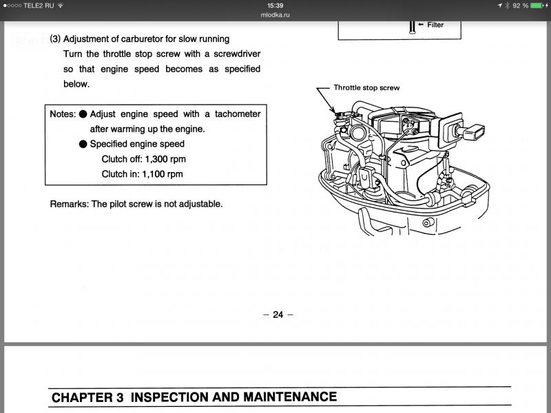

Пол.не разу не делал.....чёт по мануалу,фильтра не видать..,иль слепый?Литературы нету толковый вот и вопросы...Не умные...
гин
26.10.2011
90
Фортуна, обь1(газисо )
ветерок 12+Sail15(продан), toha4t6, Y30D+мин кота (30)
Она такая,где это фильтр?Наверно нету,система смазки ....?хз знает...
28 267
2 884
На маленьких 4т возможно и нет масляного фильтра.
