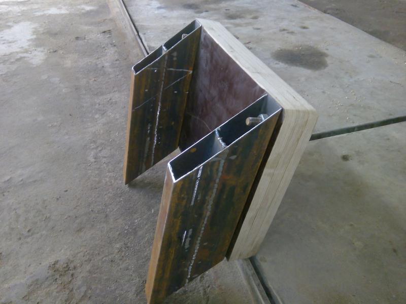

Изготовил транец. На сколько выше поднимать если что?
28 295
2 928
1см и возможность подлнять

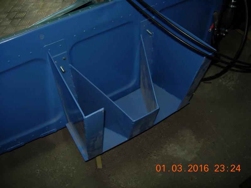

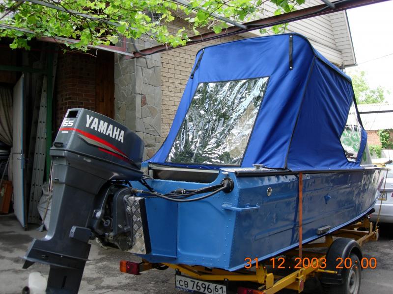

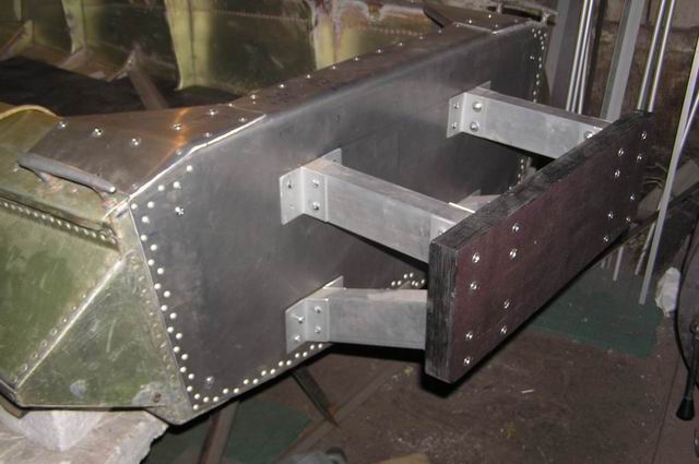

:shock: Принципиально не правильно изготовлено.Такая конструкция тридцатку не удержит.Вот примерно так должно выглядеть это изделие.На Казанке 2М такой держит 55 ямаху. :yes:
28 295
2 928
Вов, а пояснить можешь?
Для общего развития и понятия.
На мой взгляд слабые профильные трубы и сварка не вызывают доверия.
Твой транец на к2м - красавчик!
9 560
4 780
:? Саня ! Нарузки действующие на транец при работе двигателя разносторонние.То есть при повороте влево его(транец) тянет и пытается согнуть в одну сторону.При повороте в право в другую.Я не выдумывал ничего нового.Просто при изготовлении взял за основу заводскую конструкцию(а она разборная) и сделал подобную,но из более толстого материала и монолитную,сварную. :pardon: Вот ещё образец который рассматривал,но решил что заводской вариант лучше. Уж больно лодка большая и мотор не лёгкий.Не хотелось рисковать пошёл проверенным,временем путём.

короче надо сделать усиление,чтоб в повороте не согнуло,сделаем.
28 295
2 928
Попроси лучше Докера, что бы он тебе нарисовал.
Это будет лучше. И по его рисунку-смело делай.
9 560
4 780
:) Совершенно верно! :yes:
