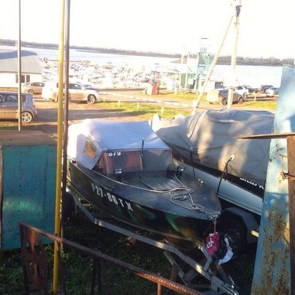

Всем доброго времени суток!) Пополнение в рядах прогрессоводов принимаете?)

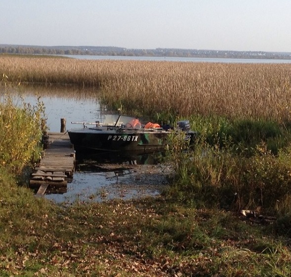

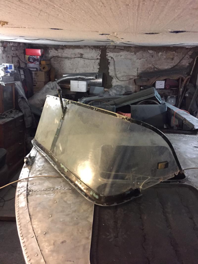

Лодка прогресс-2 1973 года выпуска, была куплена в фервале 2015 году с мотором Yamaha-40VEOS 2014 года и наработкой 35 моточасов, самодельной телегой и местом на лодочной станции. Лодка эта у меня первая и до этого особого опыта с водомоторной техникой не было. В первый сезон использования добавил то, чего в лодке не было, приборы, магнитолу, колонки и переделал проводку, старая была уж больно хлипкая и местами погоревшая. Так же добавил две фары дальнего света и сгу.
В конце сезона 2016 решил полностью передать лодку под свои желания. Лодка используется для отдыха и катаний по выходным. К рыбалке равнодушен.

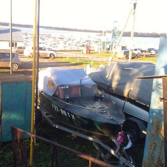

Изначально лодка имела такой вид, к сожалению мало фото, все удалилось вместе с телефоном(
Весь процесс изменений буду выкладывать тут, может быть кому-то будет это интересно и наверное просить какой- помощи,так как сам еще не до конца вник во многие нюансы.

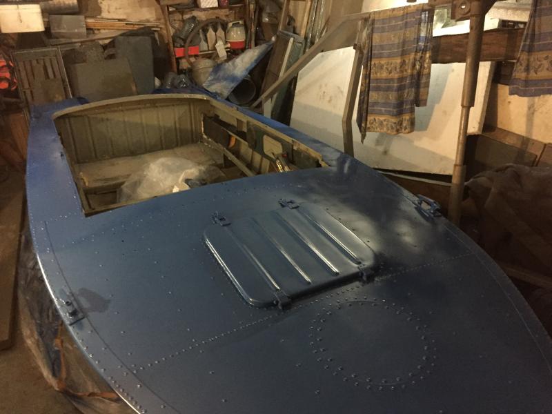

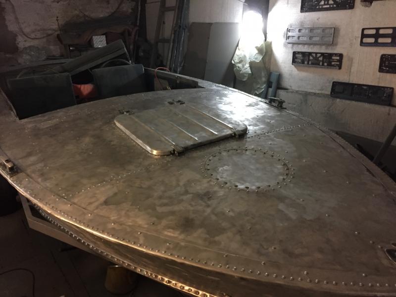

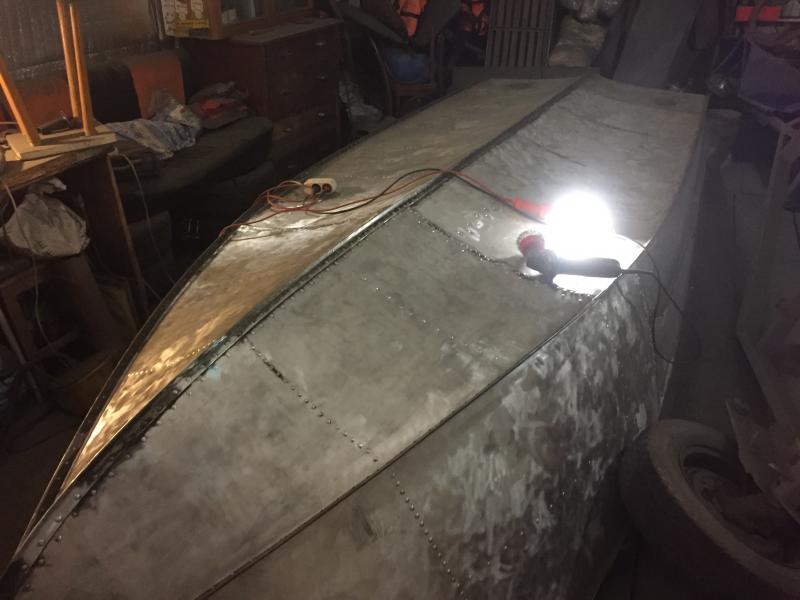

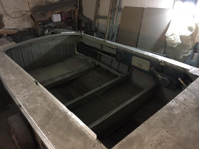

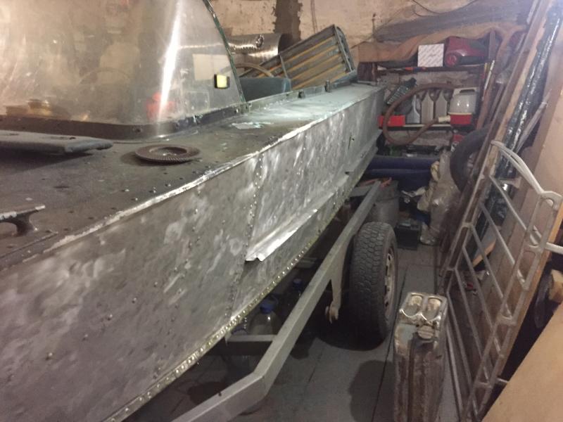

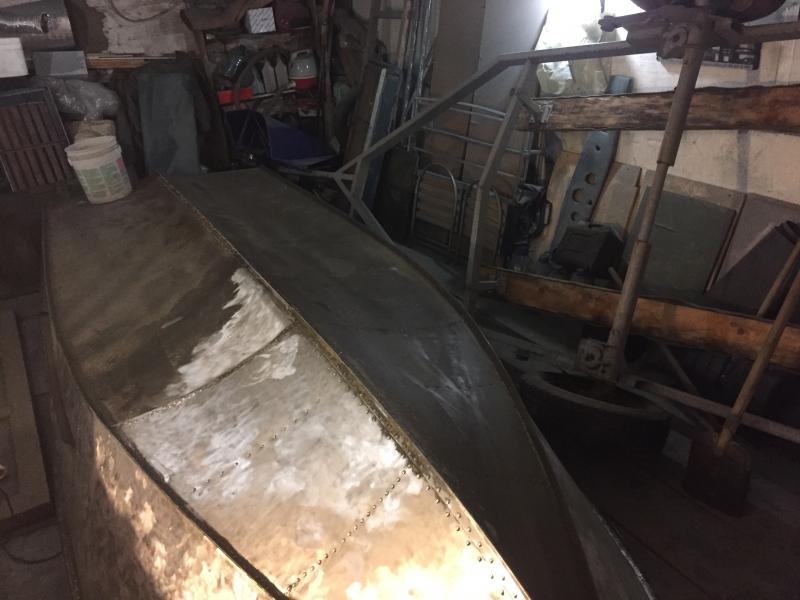

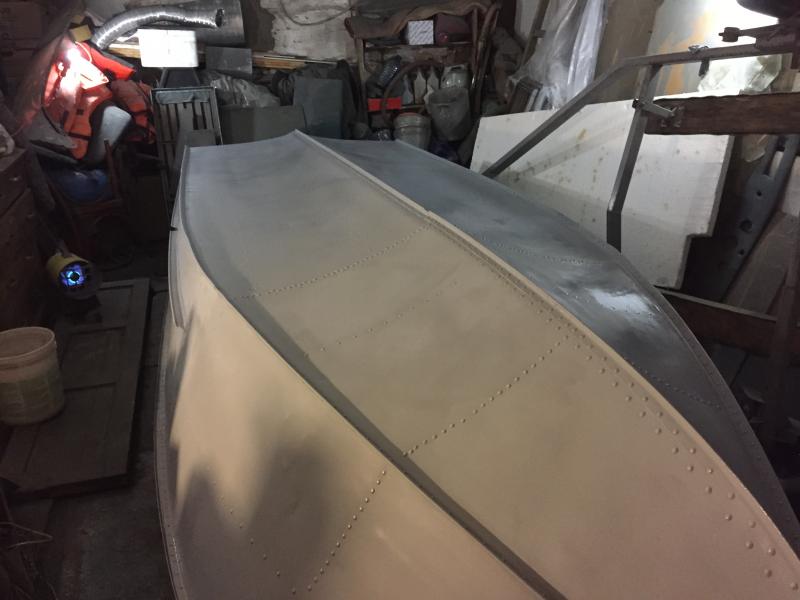

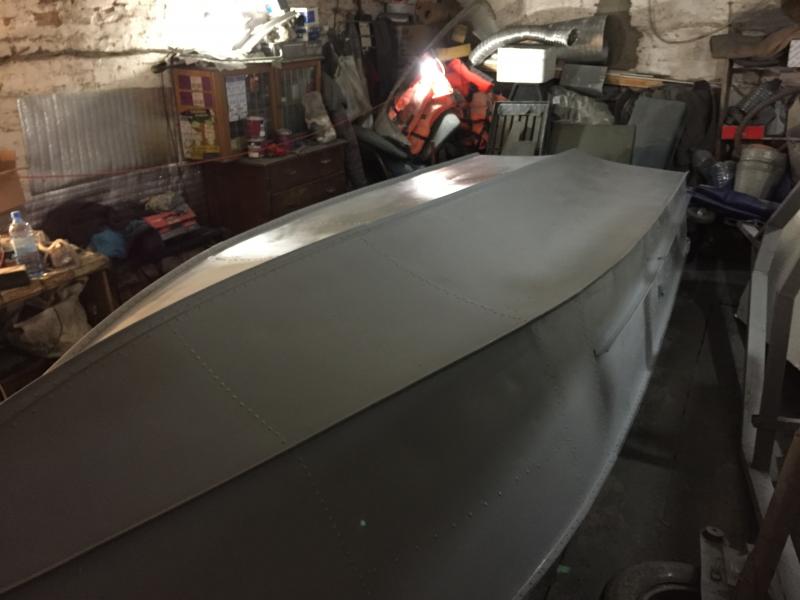

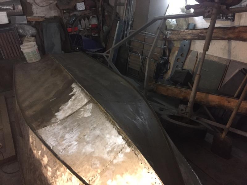

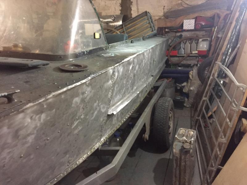

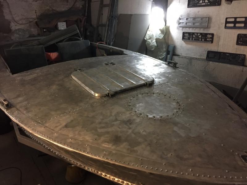

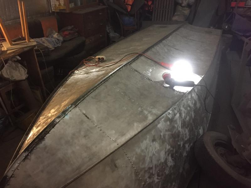

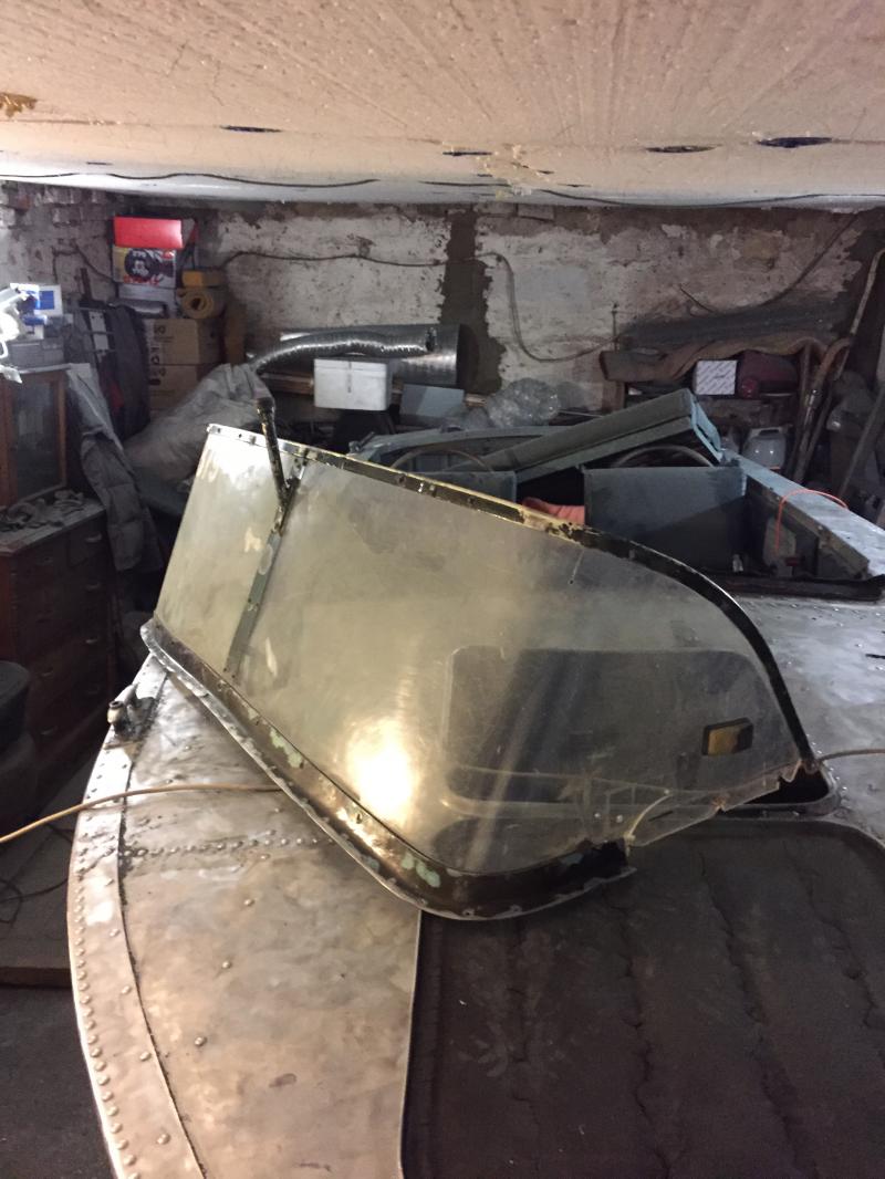

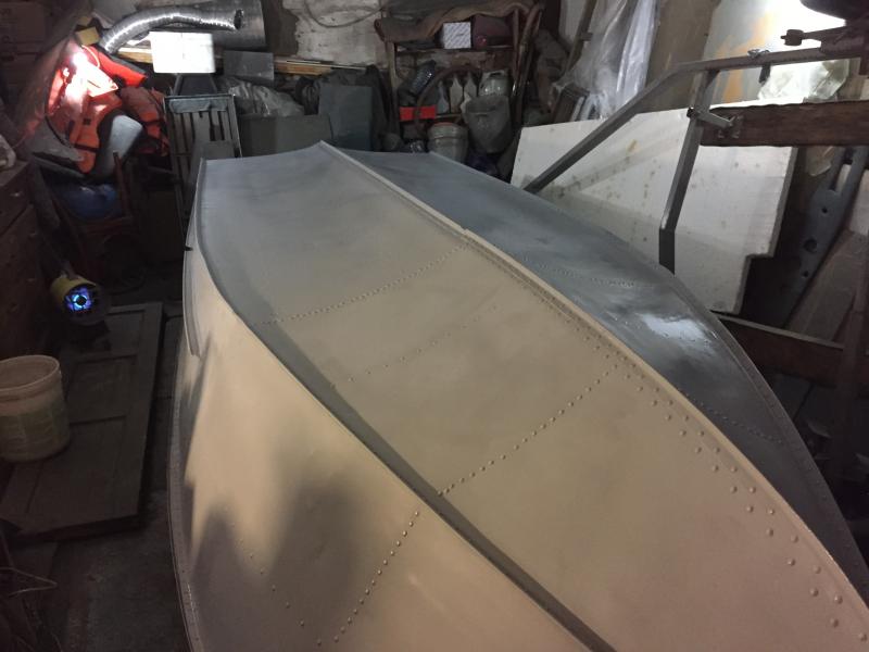

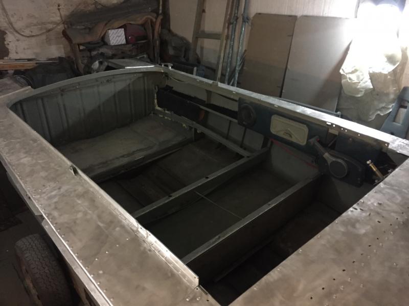

В ноябре приступил к очистке лодки от старой краски. Разобрал весь салон. Лодка находится в одном городе, в гараже, а живу я в другом. Работать получается с лодки только по-выходным и праздникам. Параллельно высверлил старую рамку со стеклом. И закончил только к 23 февраля. Чистил болгаркой с корщетками. Пробовал смывкой, не понравилось, решил механическим путем. После очистки коррозии не нашлось нигде, на мой не опытный взгляд корпус выглядел отлично.
Фотографии с процесса очистки:

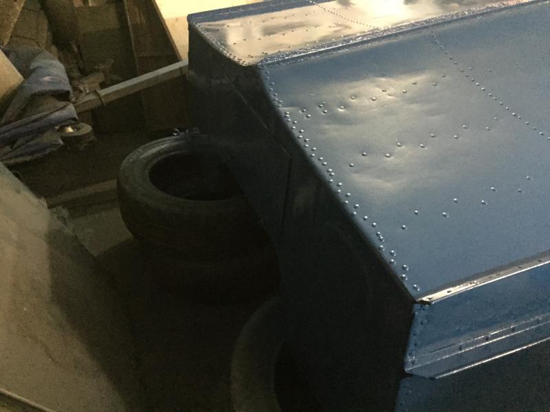

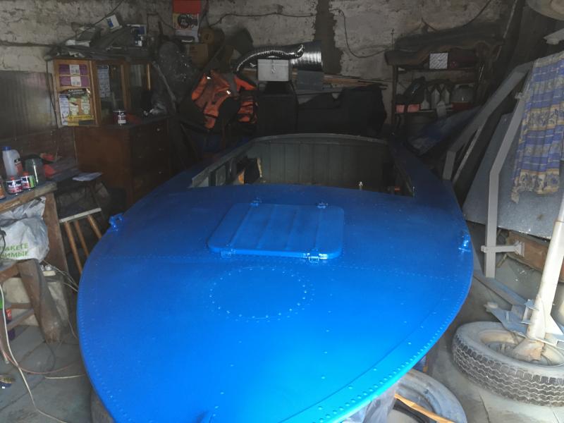

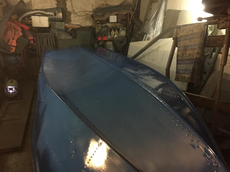

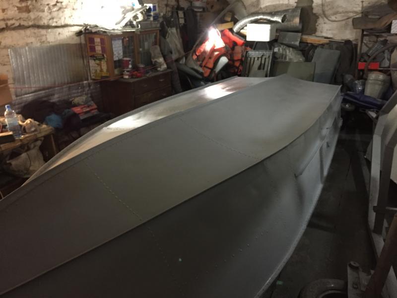

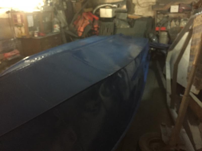

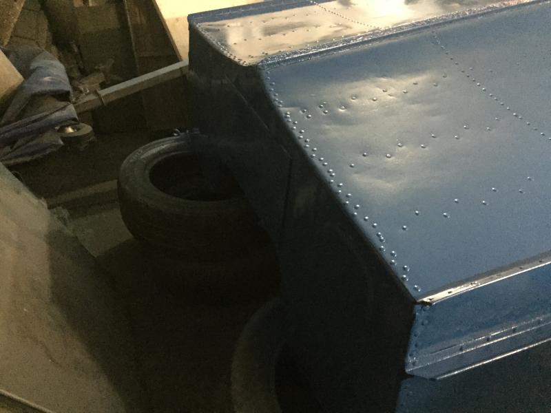

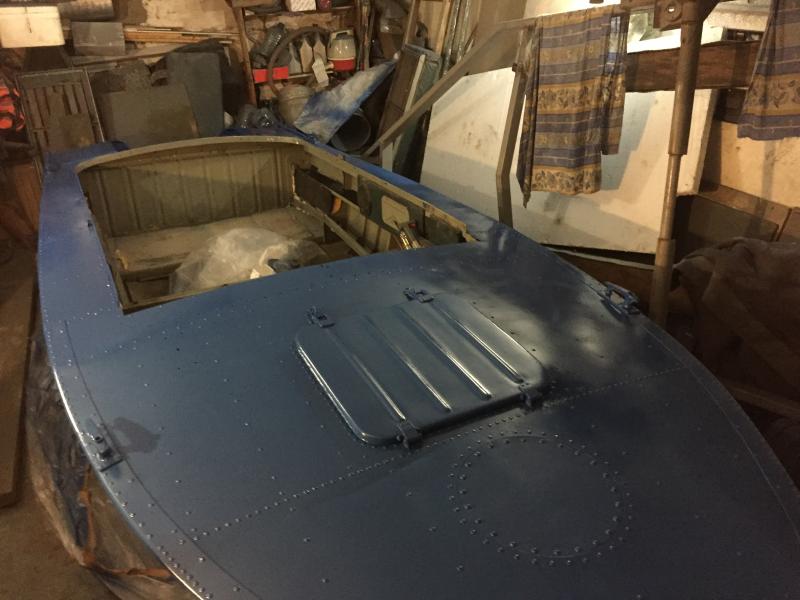

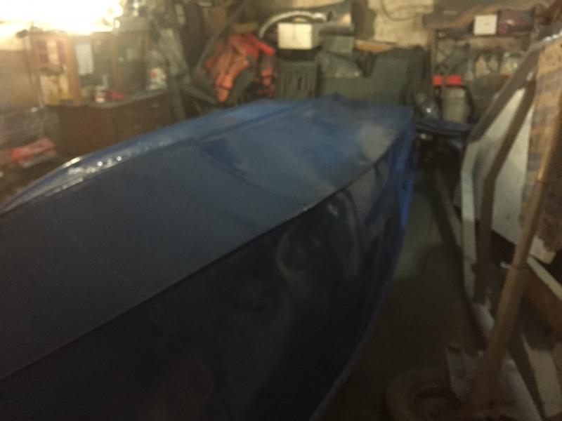

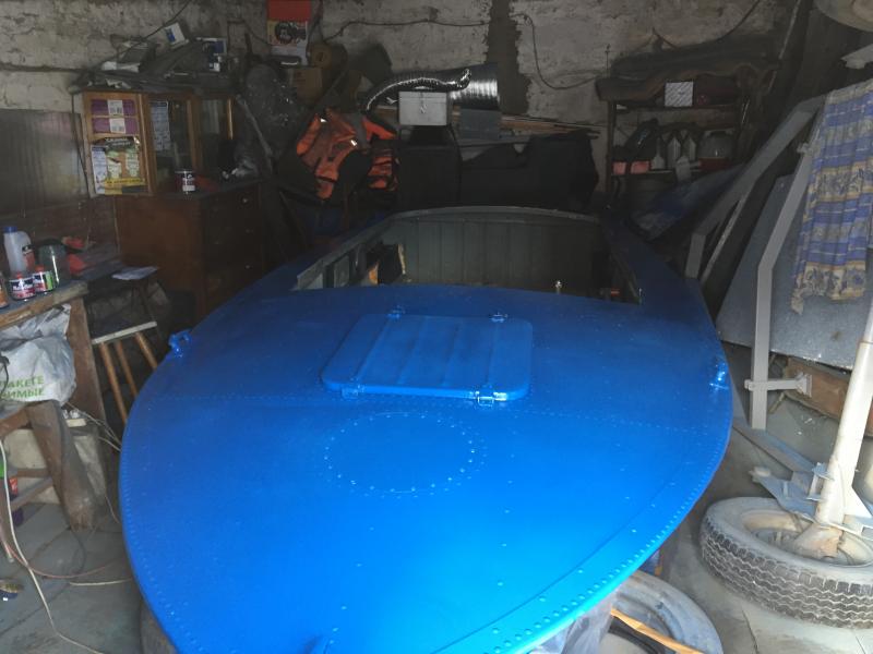

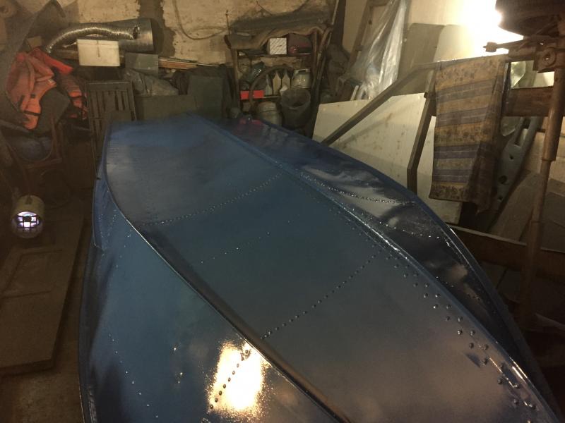

На февральские праздники лодка была успешно покрашена. Материалы использовал реофлекс, схема окраски была такая:
-Кислотный грунт
-Акриловый грунт 4+1
-Акриловая эмаль
Лодку поставил повыше, насколько это было возможно и покрасил сначала дно и борта, а потом уже палубу.

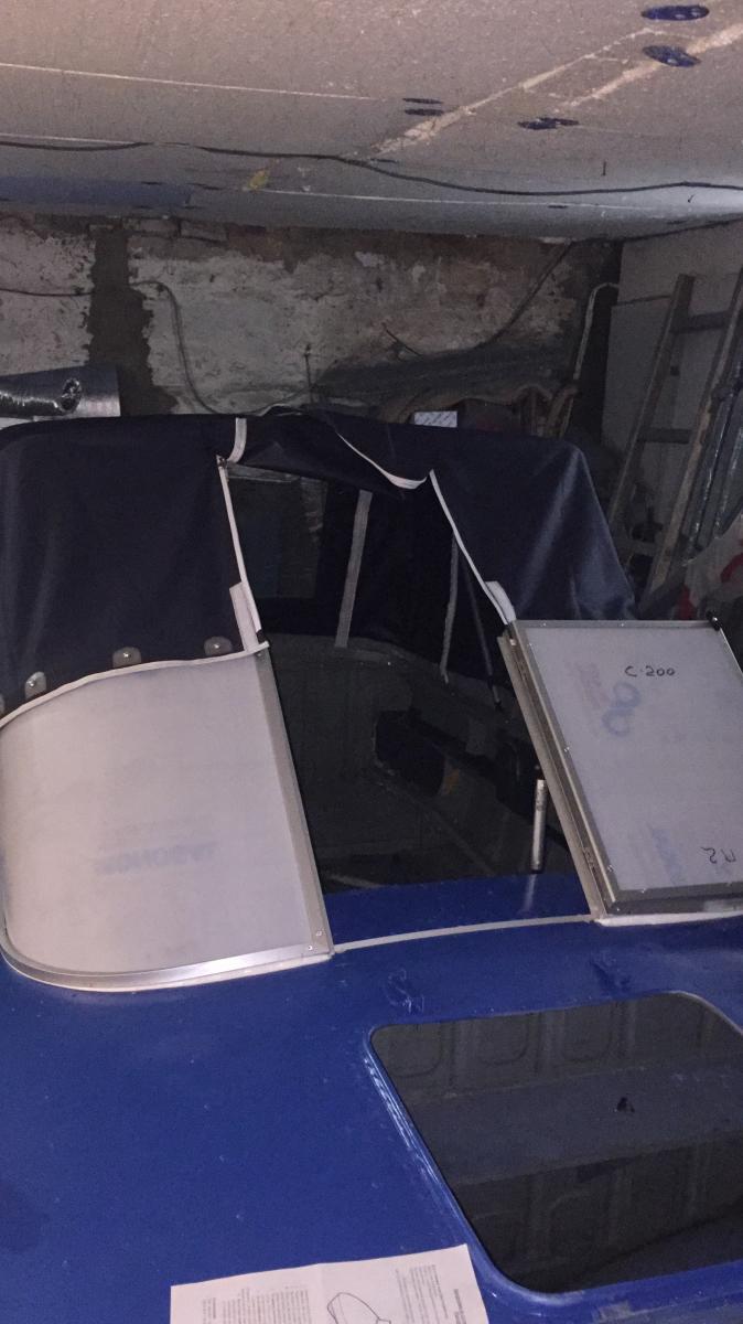

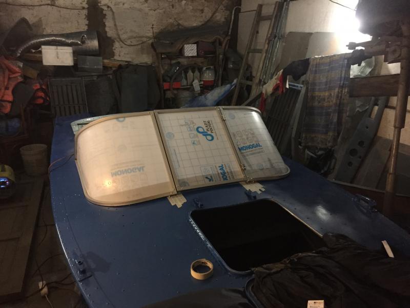

Было заказано стекло с калиткой и тент с дугами (комплект-стандартный)на сайте лодке44 в январе, когда там была скидка 15%, сегодня все забрал из транспортной, в выходные надеюсь буду ставить. Результат опишу здесь.

Отличный прожик! Правильный.
Хорошая покраска. А где же фото пихуна?

Классно получается,правильно все

Спасибо! Его фотографий пока нет, стоит под семью чехлами, чтобы не попадада пыль от очистки от старой краски. А так же от покраски. Так что когда навешивать мотор буду, обязательно будет.

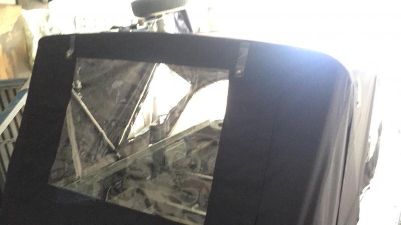

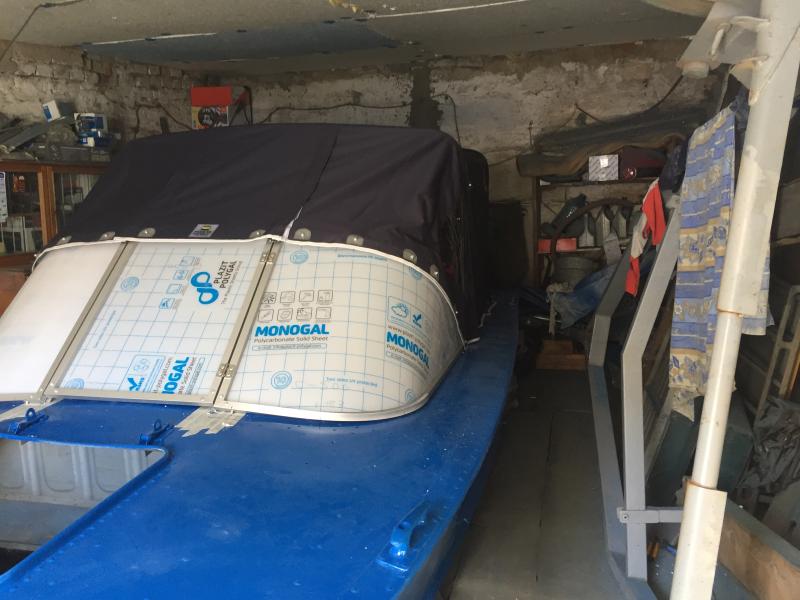

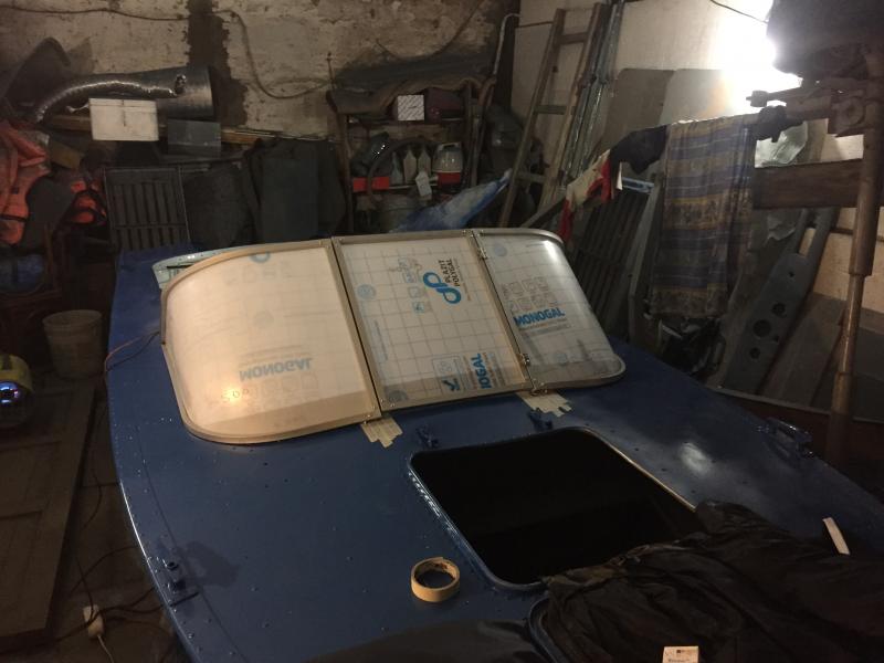

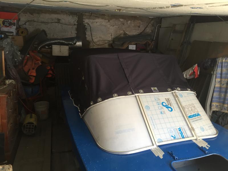

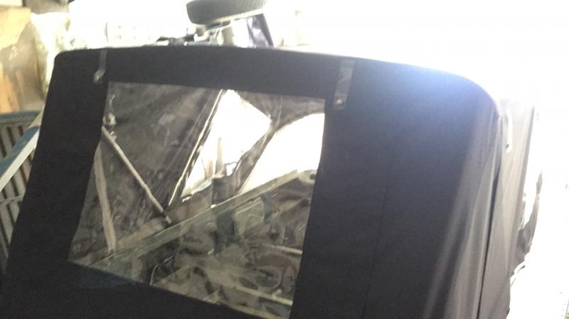

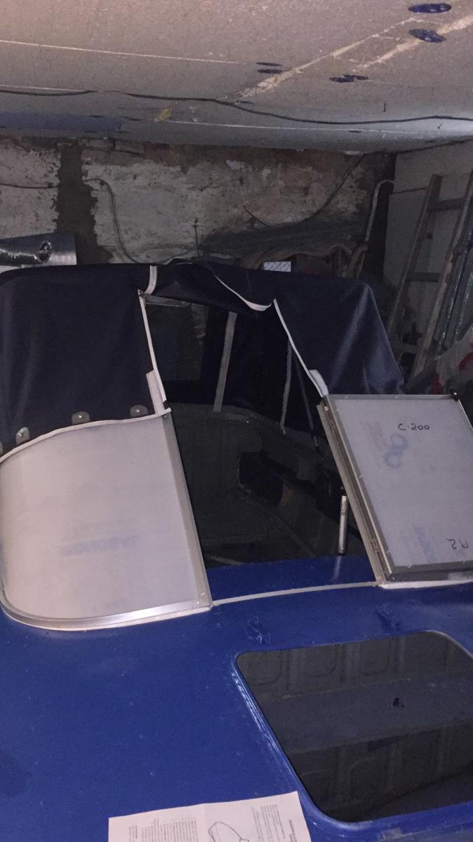

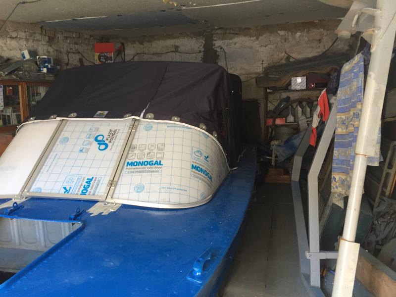

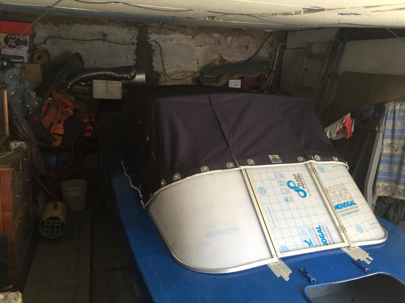

Дела медленно, но верно двигаются, к сезону надеюсь успею все доделать. В эти выходные установил тент и стекло от "Лодка 44", брал комплект стандарт. Немного помучались с подгонкой стекла, но в целом все прошло хорошо и теперь стоит на месте. Результат очень радует, калитка в стекле сильно теперь облегчит жизнь в плане входы и выхода. Уже не терпится испытать все эти новшества в реальном использовании. Теперь осталась сборка внутреннего убранства, думаю в следующие выходные начну, а там посмотрим...
Хорошо получается :yes: ... ждем-с продолжения :popcorn

Ждем. Так что Твори и Вытворяй...
