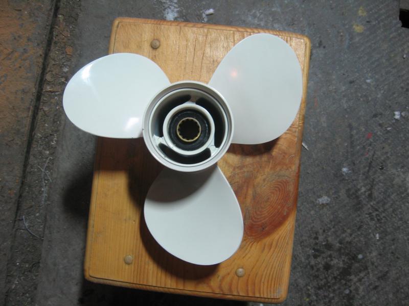

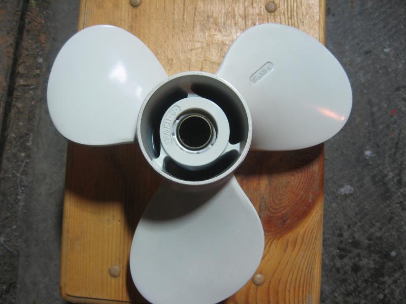

:shock: 11 винт что теперь выкинуть? :(
Другие винты только покупать((.
На 25м тоже 9й винт стоял.После 4х лет эксплуатации так и валяется в лодке новый(перекрут в полгаза) :unknown:
28 264
2 888
Ну зачем выкидывать?
Его можно продать.

Сначала нужно купить другой винт. Ато думаю,продать то этот сложновато будет,раз он слишком легкий,кому он нужен?

ну это на твой мотор легкий, кому то в самый раз. на воде надо пробовать, потом покупать/продавать.

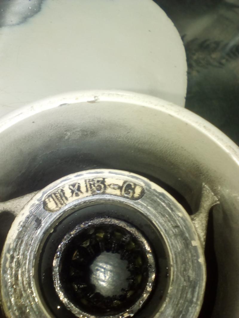

Ребят!!! Может кто подскажет чье производство?Хочу продать или обменять на 13 шаг ,а цену не знаю :unknown:
еще
28 264
2 888
"Родной" ямаховский винт.
Хороший.
Лучше чем солас, хастлер.

За 4000 тут подобный продал недавно.

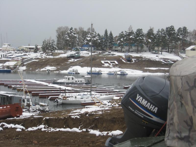

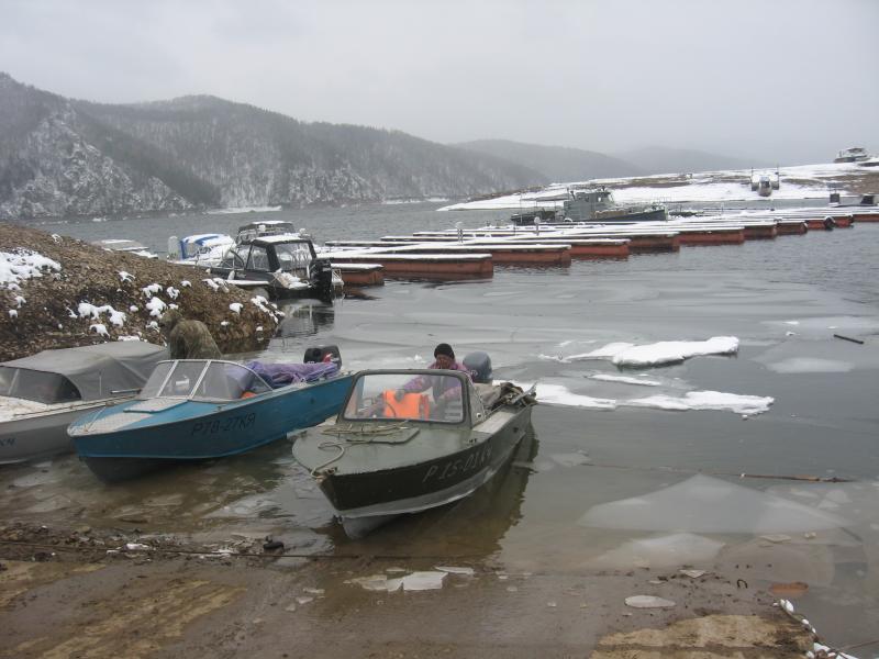

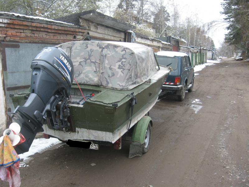

Всем привет Уважаемые водномоторники!!!Вот и для меня настал тот день которого ждем с нетерпением Все мы.День открытой воды!!! Сегодня спустил свою лодочку ,с новым(старым)моторчиком F40betl на воду!Ну и первый запуск конечно. :)
С первого раза мотор не хотел запускаться :?т.е. схватит, секунду поработает и глохнет.
Добавил газку(планкой на машинке) и с первого же прокрута заурчал родимый :good:Прогрел минутки три ,газ убрал-работает !!!
Пора бы и на ходу проверить.К сожалению фотоаппарат остался в машине так что,ни фоток ни видео на ходу, пока нет.
Первые впечатления-на глиссер просто выстрелила лодка,мощности с лихвой,11 винт идет в перекрут(больше 6000 оборотов)на 3/4 газа.Теперь гемор-какой шаг и диаметр винта брать :unknown: Сватают solas 11*1/8*13 я пока в раздумьях.
Немножко фоток.
Погрузили на прицеп
Открытая вода))
на воде!!!
Довольный отец(самое главное в жизни!!)
Если получиться сейчас попробую вставить видео работы мотора :sorry:

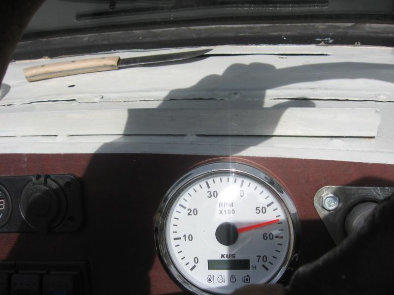

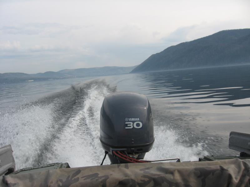

Нет Андрей. Нечем было мерить в следующий раз обязательно измерю и все расскажу.Но сказать по правде В полную тапку жутковато маненько ,да ветерок был неприятный.Само комфортно идет и управляется при 4600-4800 оборотов.Вот фотка есть хвоста за лодкой ,мож она чунить тебе и скажет
3 914
Вот и я всегда ходил на оптимально комфортных оборотах в районе 4600-4800. На Нептуне-23 так это вообще сказка, и в плане комфорта и в плане экономии. Скорость 28-30 лодка идет с задранным носом на такой скорости, соответственно любой "гребешок" по печени уже не бьет, и днище "смочено" только на кормовую треть, расход при таком раскладе 7 литров в час. :yes: :good:
У тебя около 40-45 на полных должна быть скорость. На оборотах 4600-4800 посмотришь уже в следующий раз!
Вообще у тебя хороший комплект, здорово! :good:

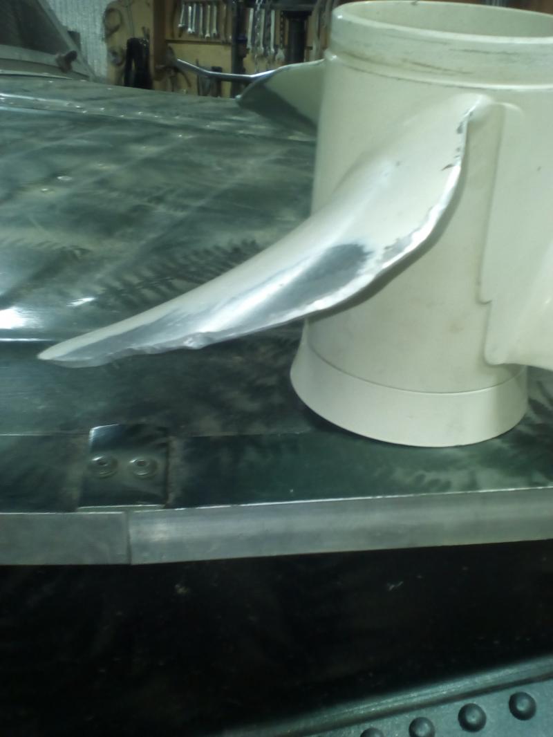

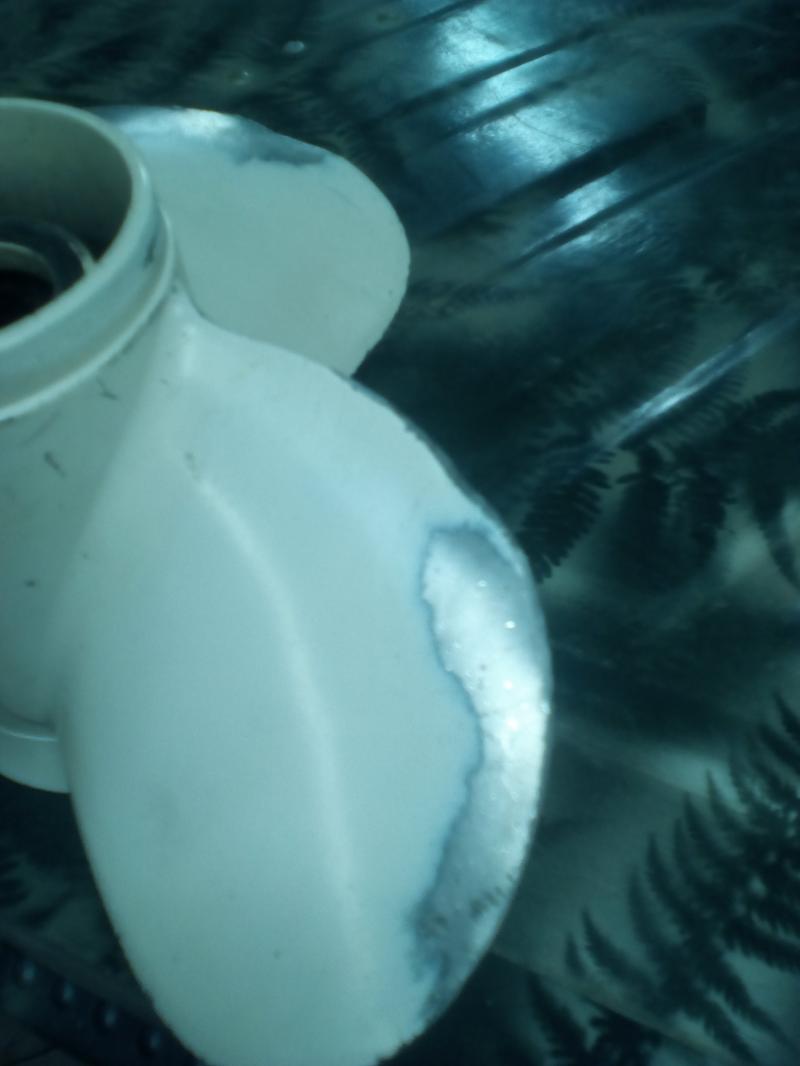

frutt2008
10.06.2015
104
Томск
Акваспаркс,Воронеж
Волгарь15,Sail f-15,Yamaxa F40

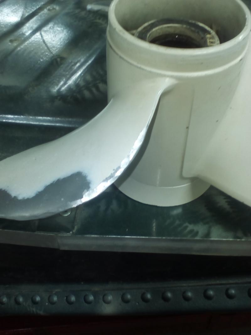

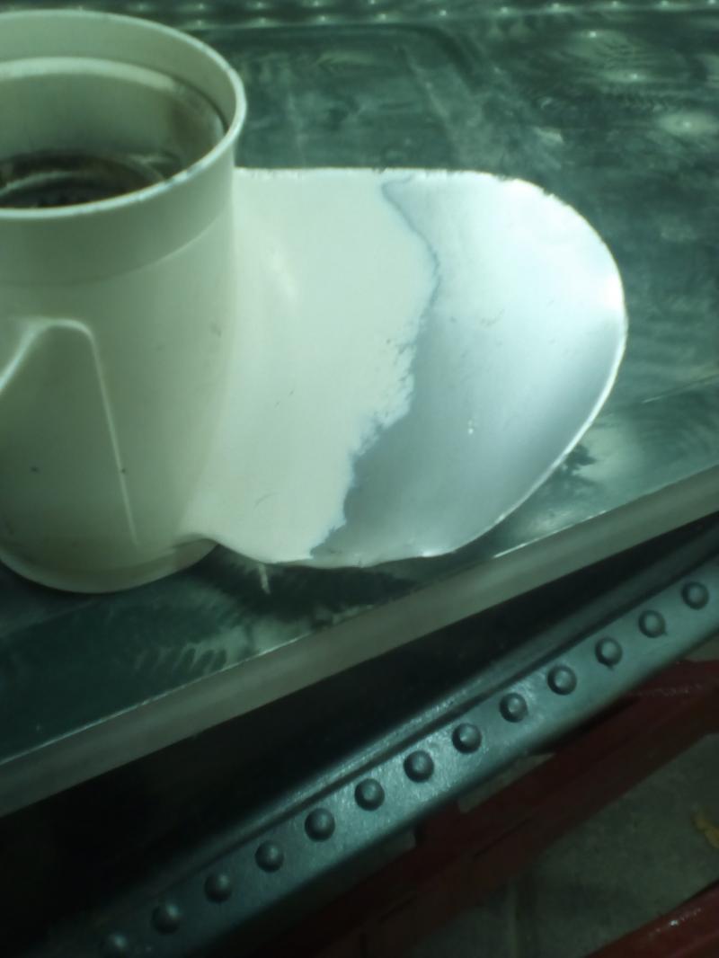

Ребята подскажите,купил мот б/у ямаха ф40 четырехцелиндровый 1998года выпуска с ним был винт который на фото сегодня на испытании лодки с этим мотором благополучно угондошил его,заходил с реки в озеро был вал кое как влетел в озеро обороты 3200 лодка пустая я один скорость примерно км30-35 больше газу не давал волна дикая была навигатор забыл дома,обратно ехал вчетвером плюс скарб кил.150-200 обороты двигателя больше 2800 не смог раскрутить на этом погнутом винте,теперь вопрос,с каким шагом мне нужен новый винт?
