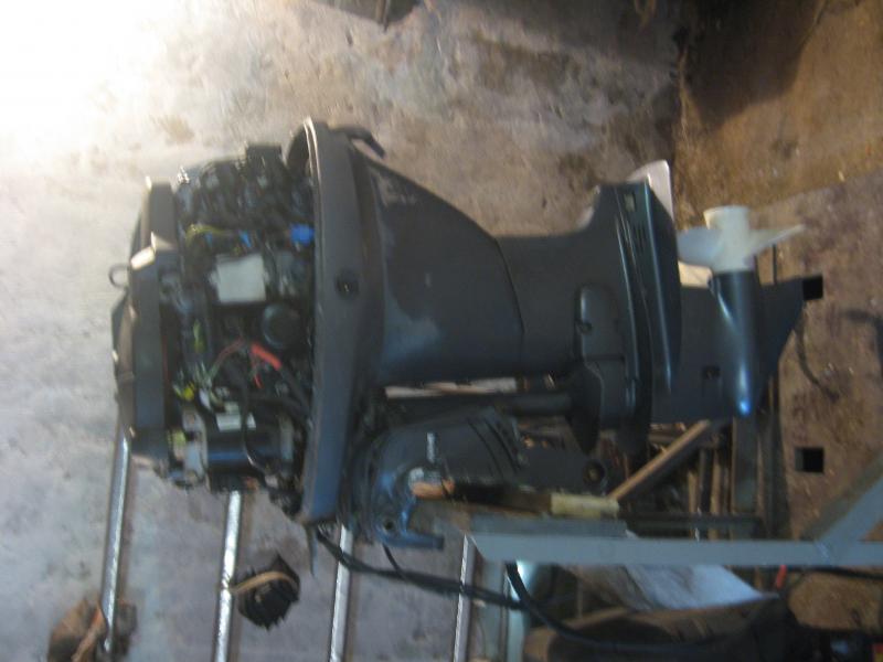

Ура!!! Сбылась мечта идиота в виде 4х тактной ямахи 40сил 2005 г.в.!!!Да б/у,да с соленой воды,да лотерея и т.д. Но я рад до визга!!!

Ммм корявый снимок и не поворачивается :unknown:
Подскажите уважаемые куда в первую очередь лезть?И нужно ли? До жидкой воды еще далеко, так что есть время подготовиться.Вот заметил вроде струбцина туго вращается...
