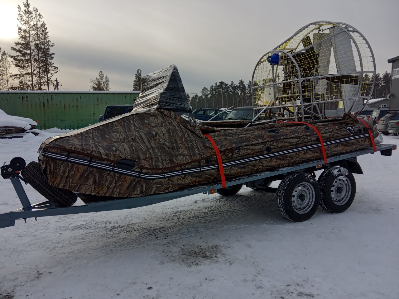

"Поженил"!!!
16 383
1 105

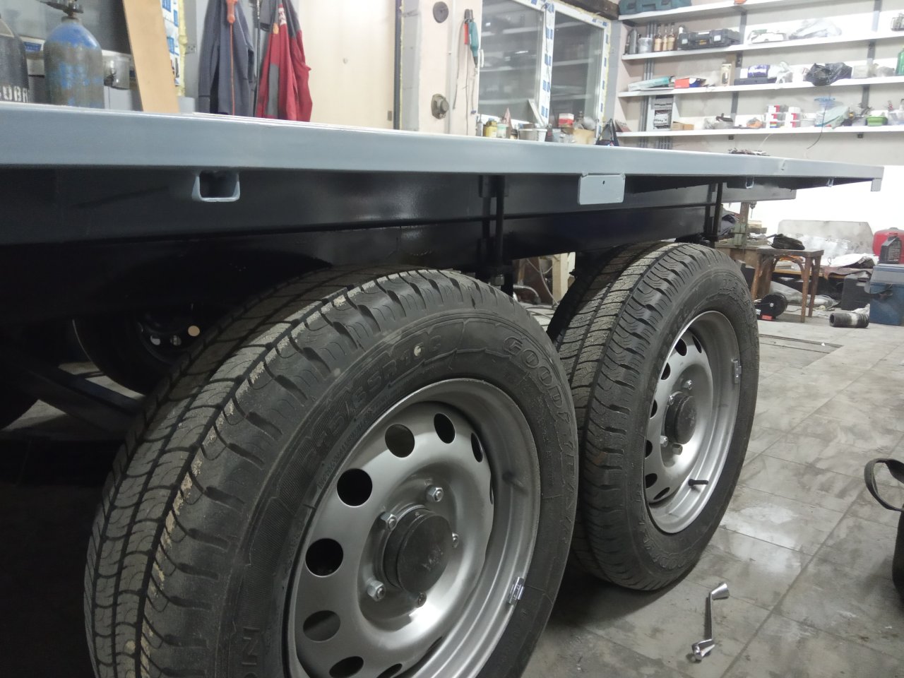

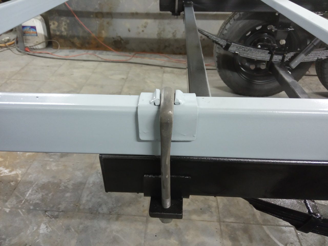

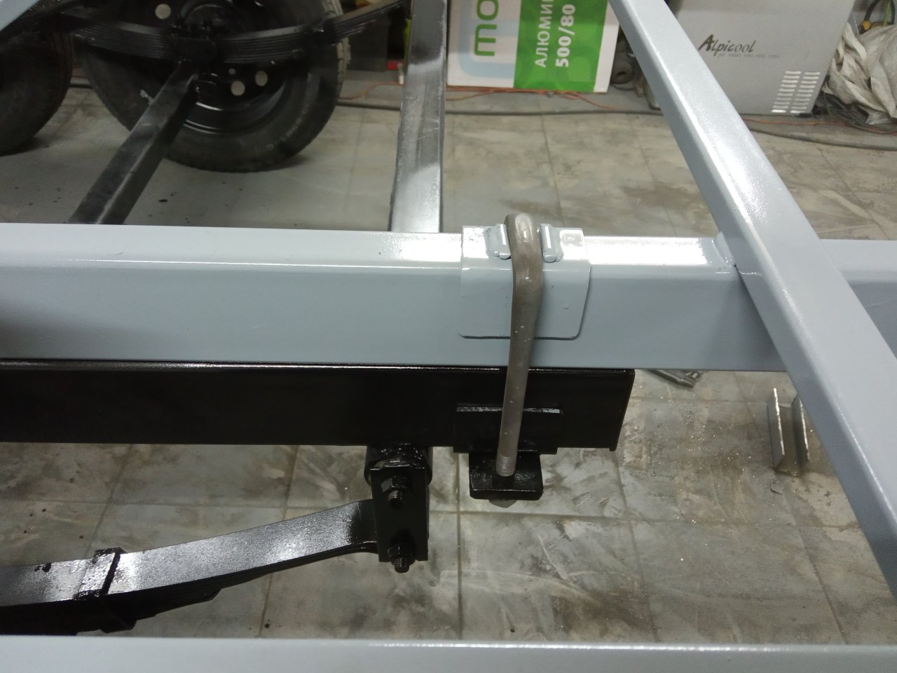

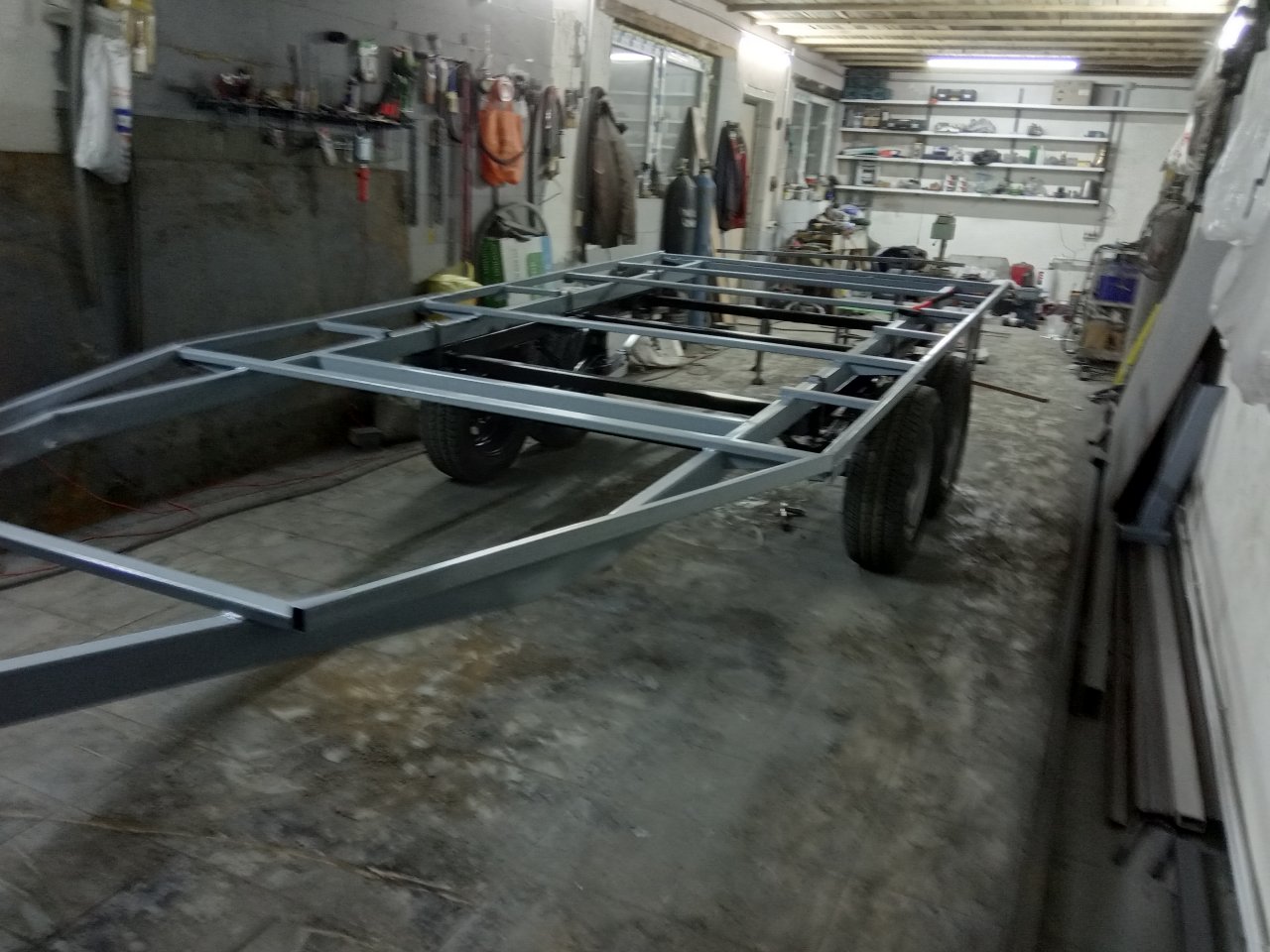

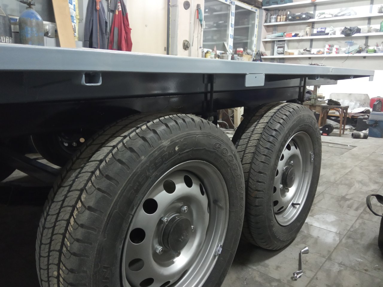

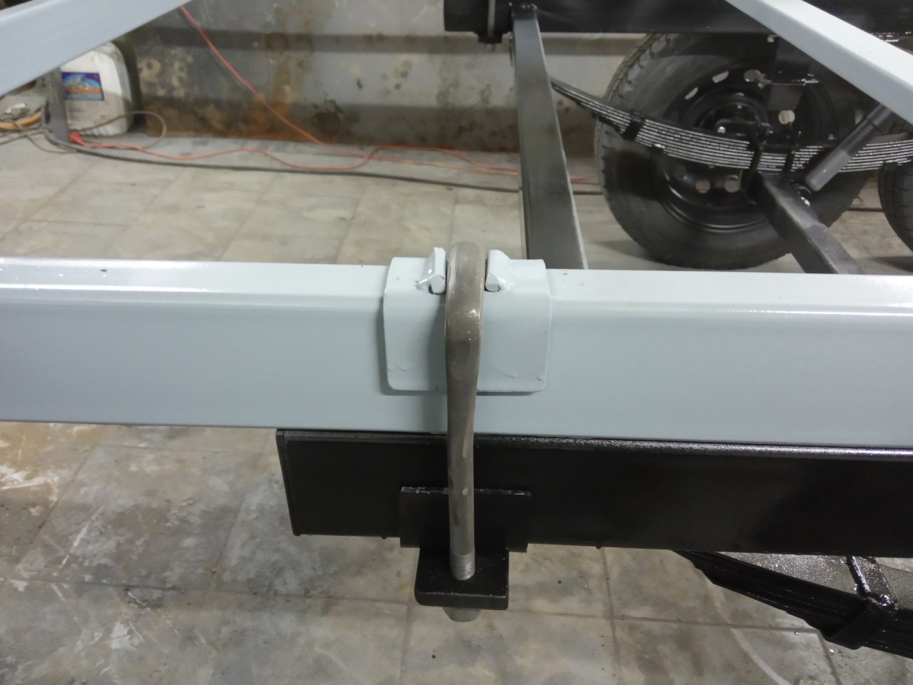

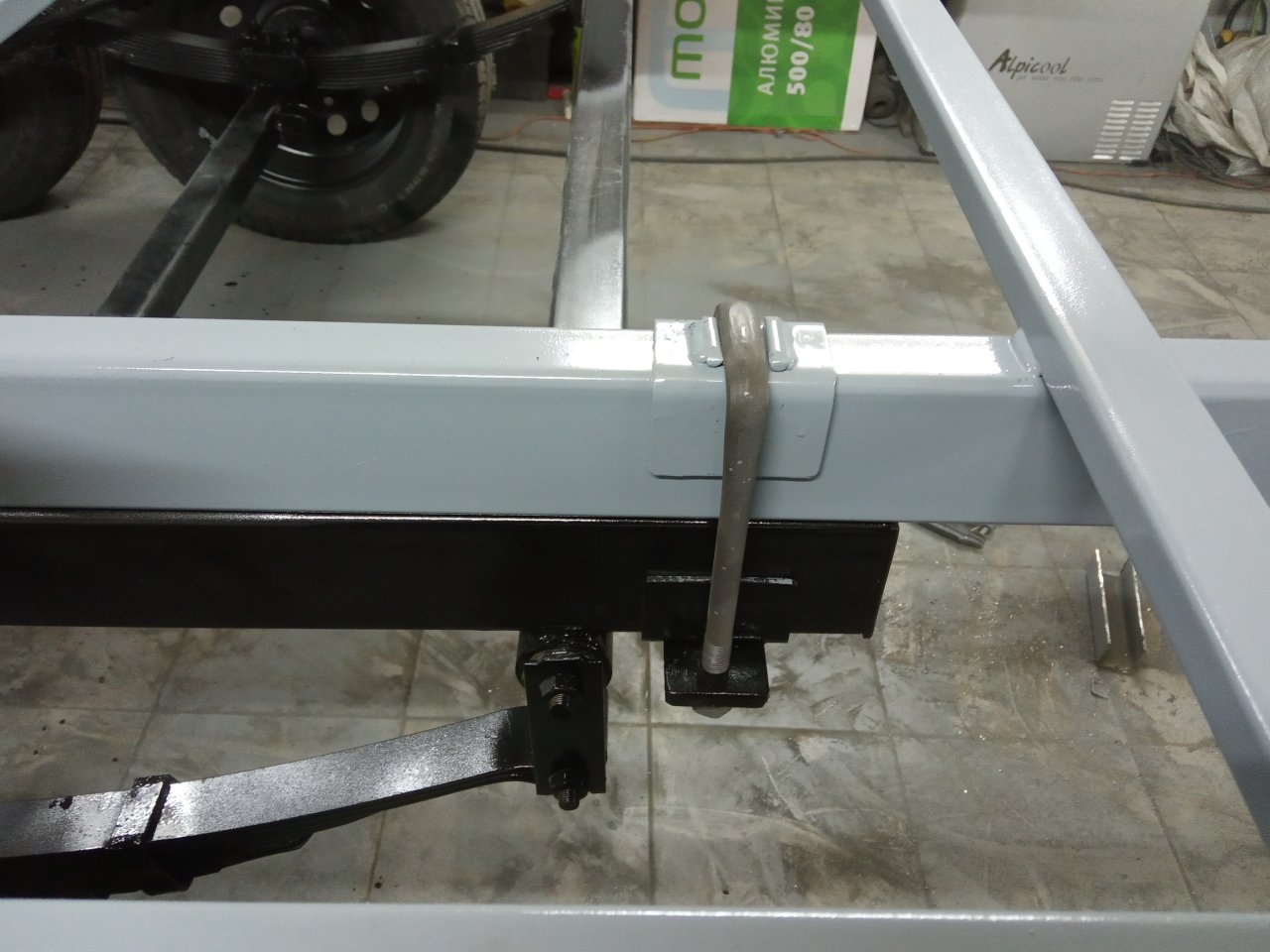

А ты зачем рессору на балку поставил, а не под балку и подрамник почему из профиля, а не из уголка????
Вот и высота тебе вылезла.
Или это хотелка клиента?
Кончать его надо было, говорил же тебе.
Потамушта! У клиента резина "валялась" 16я, под нее и делал! По другому не получается.
Это другой клиент! Бля, всех перебьешь, с кем работать то?!
Очень грубо!
А я о тебе думал, Лёх.
Сваял бы конфетку, бабла срубил бы больше.
Костя, смайлики же стоят! Не принимай близко к сердцу! :drinks:
16 383
1 105
И чё?
Причем тут резина? Тебе высоту добавила балка снизу рессоры и профиль вместо уголка на подрамнике.
И ваще....
Лень лезть доставать, фотать, но могу...
13 " резина от каблучка и 16" резина от нивы одинаковой высоты между прочим, если два колеса рядом поставить.
А фаркоп на всех машинах почти на одной и той же высоте, высокий прицеп вниз дышлом встанет, когда к машине прицепят. Придётся куклу ниже дышла опускать...
Вот я и спросил, нахрена козе баян?
Всё же проще делается....
Балку на рессору сверху, + вместо профиля уголок = 15 см высоты как корова языком слижет на тех же 16 колёсах.

И чё?
И ваще....
Бля, ты чё!? Совсем нюх потерял, старый становишься?! :crazy: Ворчишь, как старая бабка!!! :ayayay У меня ход подвески ограничен площадкой!!! Не могу выше ее сделать!!! :dedok Колеса под площадкой!!!
Застелился! :yahoo:
16 383
1 105
Застелился! :yahoo:
А я то тут при чем, что вы там высоту площадки пролюбили?? Арки делай....
А то вот как будто спроста арки у всех и всем они мешаются????.
Красавчики, это я с арками мучаюсь, а вы там ровным полом выпендриваетесь, ещё и не довольны, что высокий получился.
Резиножгут поставь, ваще площадку на колеса опустить сможешь, у резиножгута ход подвески 4 см!!!!.
Я, это все понимаю, попытался, как можно ниже опустить! Арки там не сделать, лодка некилеватая, днище ровное.
Ниче не знаю, прорежь ему дырки над колёсами, пусть мучается.

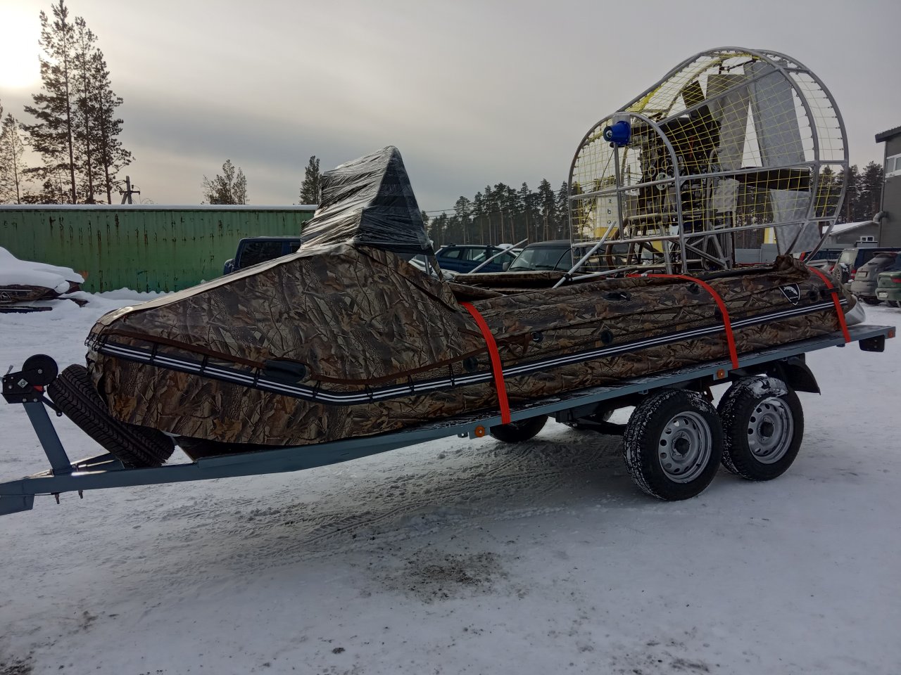

https://bereg-ekat.ru/image/cache/catalog/Product/aerolodki/aerolodka520/aerolodka520bereg-1100x733.jpg Вот, лодка такая! По мне, так хватило бы и восьмерошных ступиц и колес, но клиент захотел ступицы от нивы, и 16е колеса!!! Так что, не ори, "клиент всегда прав"!(С)
Ступицы от передних колес Нивы?
16 383
1 105
Это че ж за дрынолет такой, что аж на двух осях возить надо?
Он правда, чтоль тяжёлый?
Да, подшипники уазовские!
По заявлениям сухой вес 380кг, + бенз ~ 160, + шмурдяк.....
Так то, ваще пох, люди опытные, знают что заказали, не могу им перечить...... :unknown:
Тьфу.... Это и на "зубренке" увезти можно.

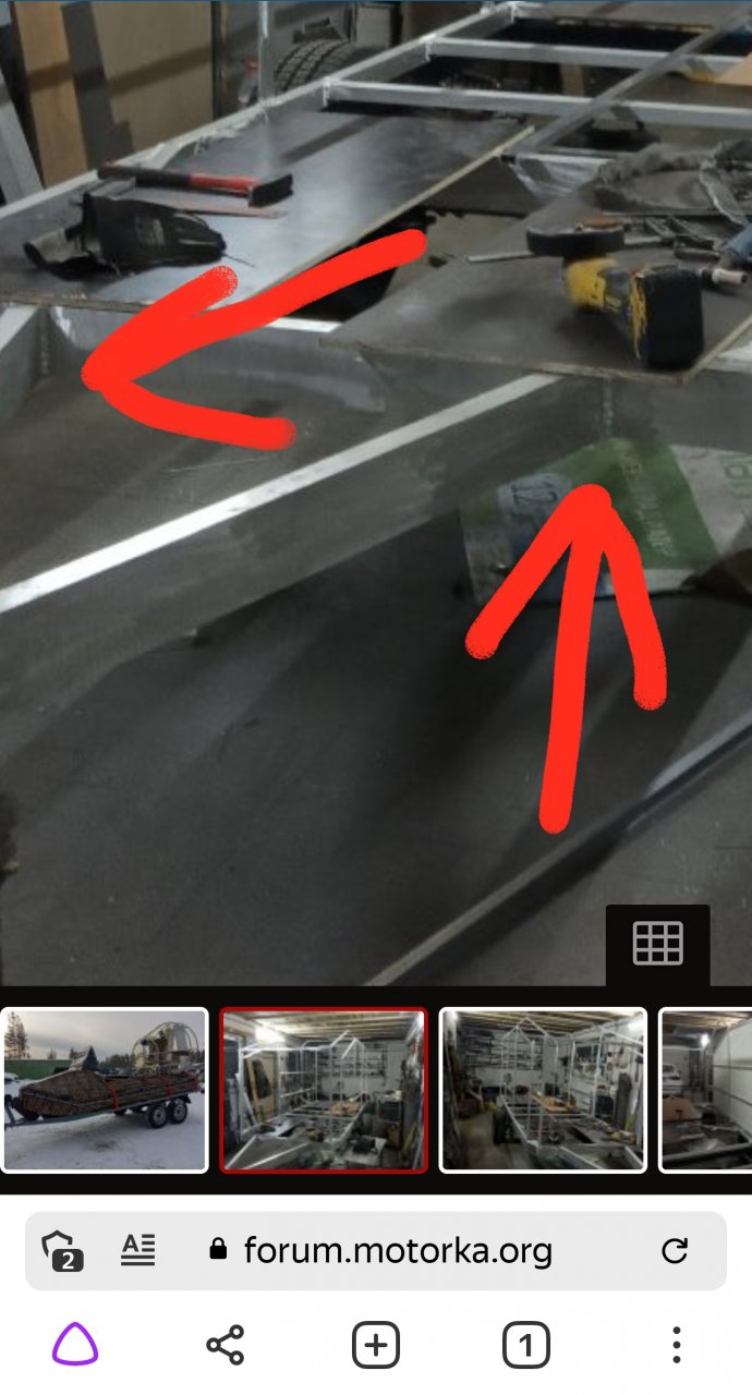

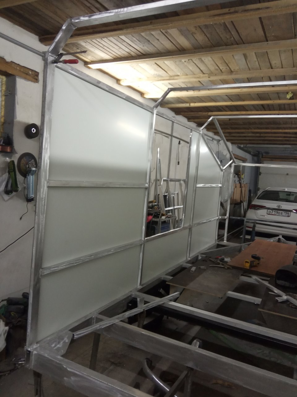

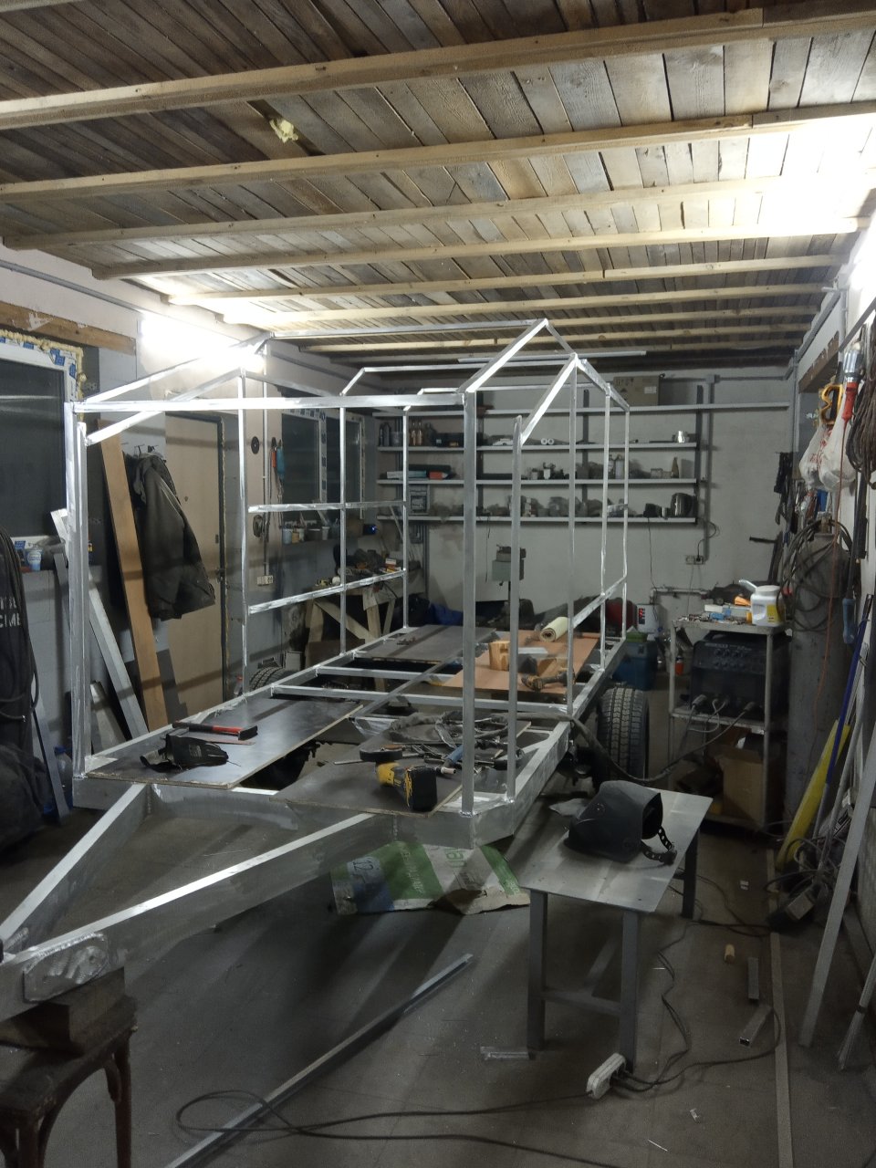

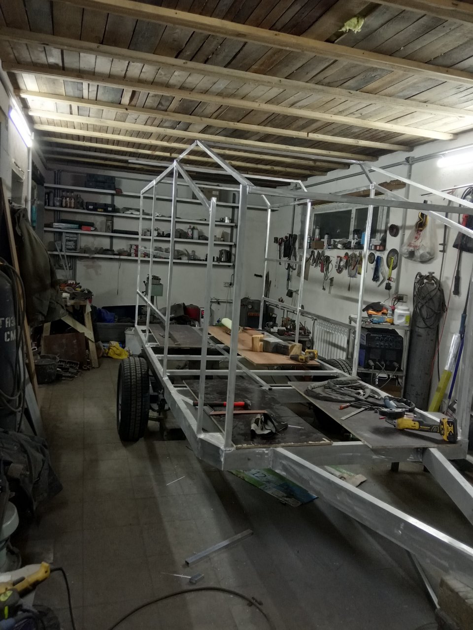

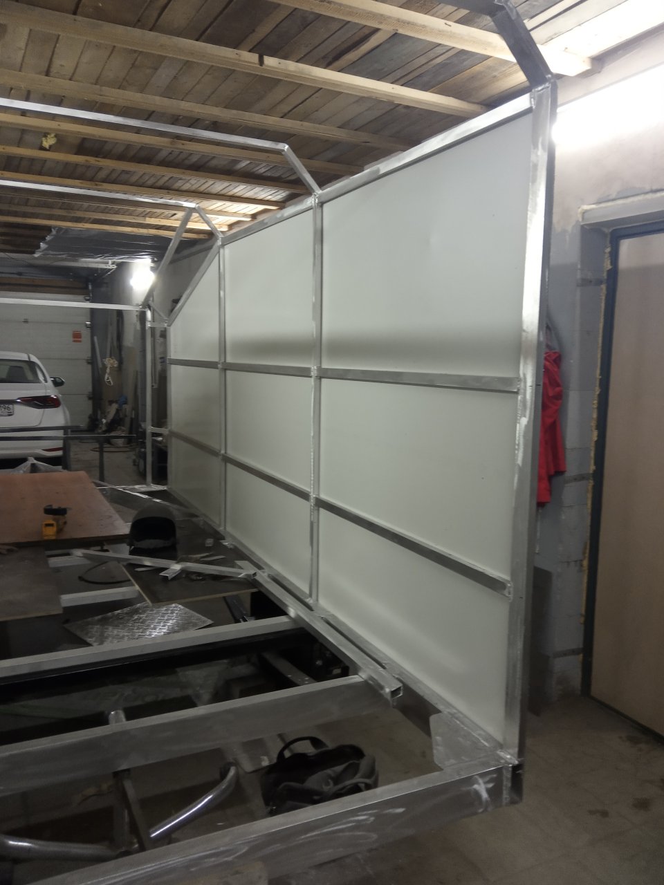

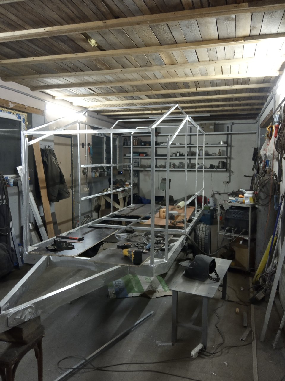

Всем привет! Прицеп уехал с лодкой! Все отлично! Надо пару вопросов по нему решить, запаску прикрутить, и кронштейны под ремни. Заказчик доволен!

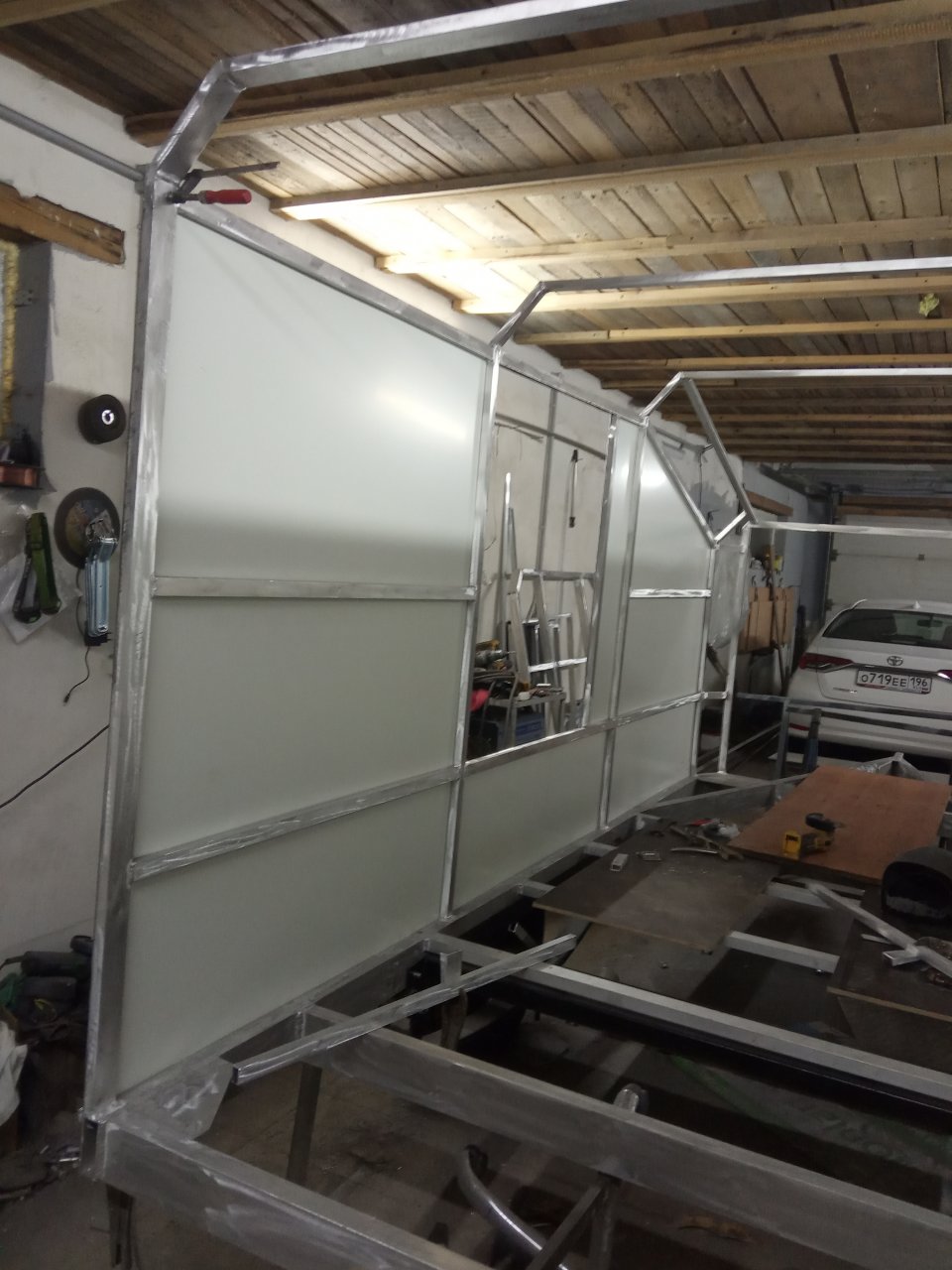

Затащил алюминиевый.... "Скелет" собрал.
1 886

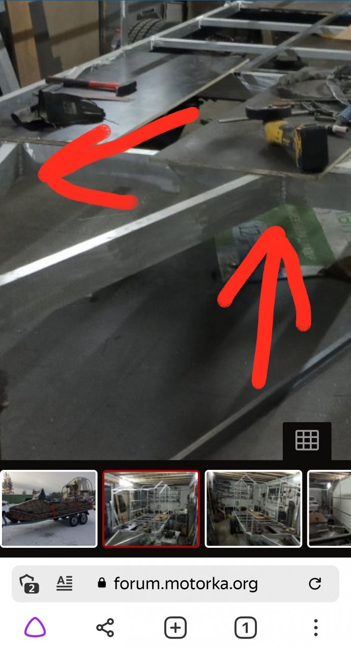

Это вот так приварили и всё?я имею ввиду ,цельнаая?или это стык дышла
