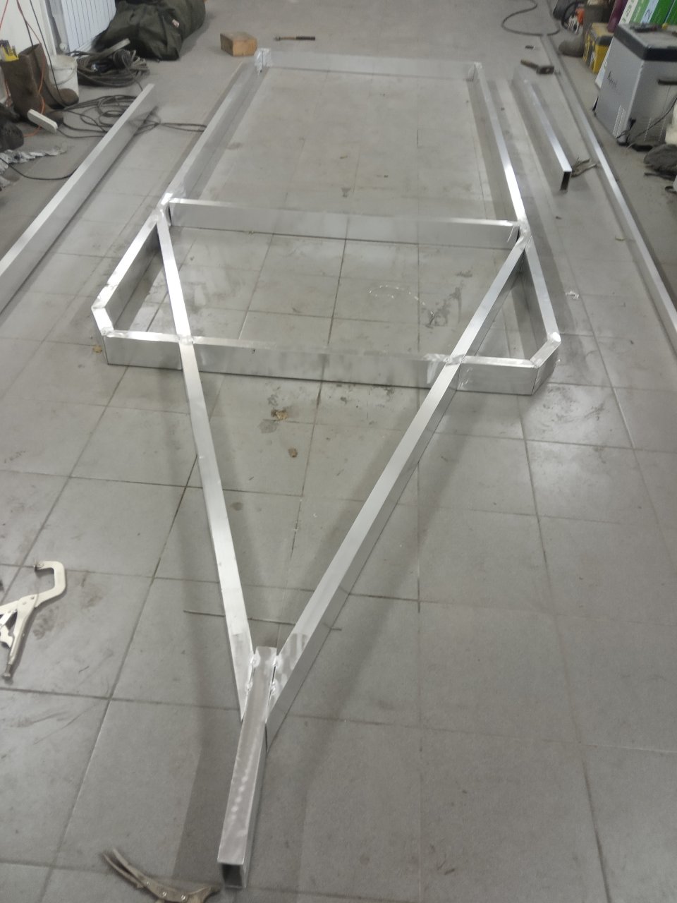

Вот в этом месте и сломается 100 процентов. Я даже в металле так не делал. А как складывается видел не раз, на лежачих полицейских особенно.
1 886
Я недумаю что это стык, наверно цельная, бока приварены

Даа!Такой-не сломается.

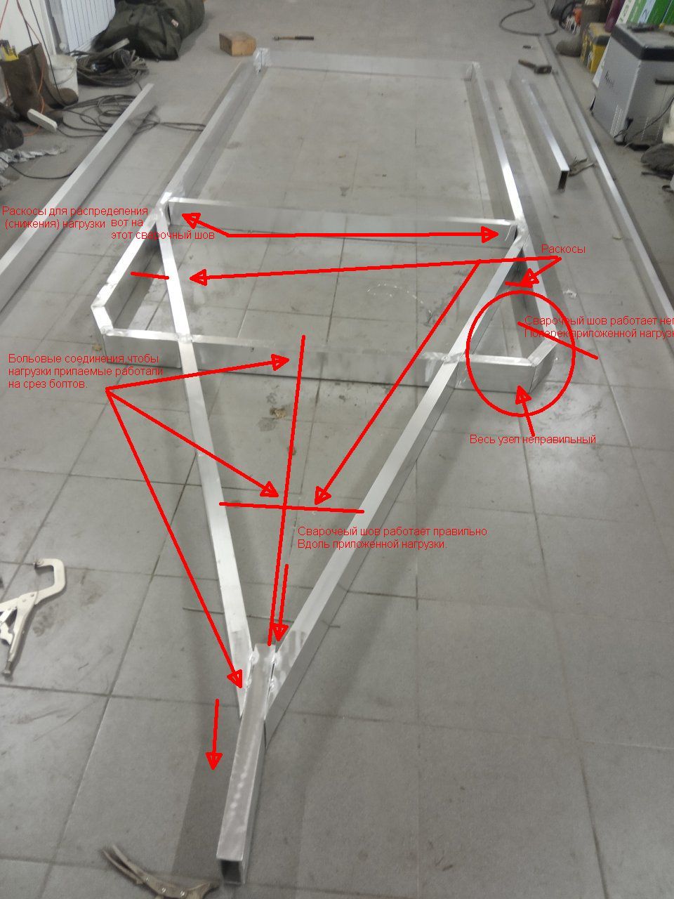

Это полуфабрикат с полным отсутствием даже начальных знаний сопромата. Сварочный шов очень хорошо работает ,если прилагаемая нагрузка (сила) прикладывается вдоль шва,но не поперек. Это даже доказывать бессмысленно,достаточно сварить два одинаковых куска любого металла и положить под пресс на растяжение,сдвиг и на сжатие. По манометру пресса сразу все будет видно. и продольные швы надо усиливать болтами,которые работают на срез. Ну и болты соответствующей твердости должны быть. В каждом соединительном узле двух элементов необходимо это учитывать (вектора прилагаемых нагрузок (сил)),если правильно делать, и не боясь смотреть в глаза заказчику. Да и естественно знать марку металла из которого все изготавливается и по таблицам посмотреть какие нагрузки этот металл выдерживает. Это 3 курс сопромата практически любого технического ВУЗа . А так.по мне это полу нарты для снегохода или оленей . В тундре гонять,, но не на дорогах общего пользования. Достаточно было в интернете тот же МЗСА посмотреть и оттуда тупо передрать конструкцию. Высказал свое личное мнение ,никак не основываясь и не переходя на личность изготовителя. Готов с любым технарем,изучавшим хотя бы основы сопромата это обсудить.

Нет,Олег!Ты не прав.Рама сделана цельная-от места схода боковин до зада.Единственное,что испытает рама на излом-это место сварки дышла и боковин.Но так,как это место (за счёт среза )-удлинено,то и тут-не будет сюрпризов.

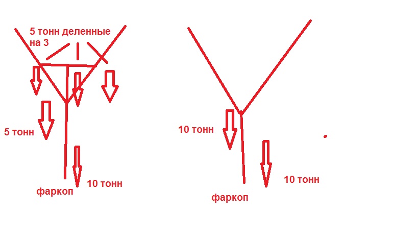

Ну если хочешь мне доказать,что я неправ, то давай рассмотрим каждый узел в отдельности и приложим к нему силы. Ведь вся конструкция (прицеп ) состоит из узлов,а когда они вместе,то это уже прицеп в данном случае.Именно по-этому в МЗСА применили изгиб лонжерона или как там его назвать ,вернее их ,чтобы исключить еще один узел из общей конструкции прицепа. Я же на скорую руку нарисовал и силы приложил.

Вот например первый узел от фаркопа. С него надо было снять часть нагрузки,распределить ее путем установления чуть сзади поперечины, ну и естественно удлинив передний двутавр или из чего там сделано до этой поперечины,ну и закрепить ее на болтовое соединение,что бы болты работали на срез. Этим нагрузка на сварочное соединение ,самое первое от фаркопа снизится ровно в два раза!

И я не указываю никому и ничего . Я высказал свое мнение по поводу этого изделия,основываясь на своих личных знаниях и опыте соединения аналогичных конструкций из металлов . Например ферма пролета здания более 6 метров. Или расчета и изготовления армирования того же фундамента здания и. Или например диаметры арматуры плитах перекрытий. Мало?

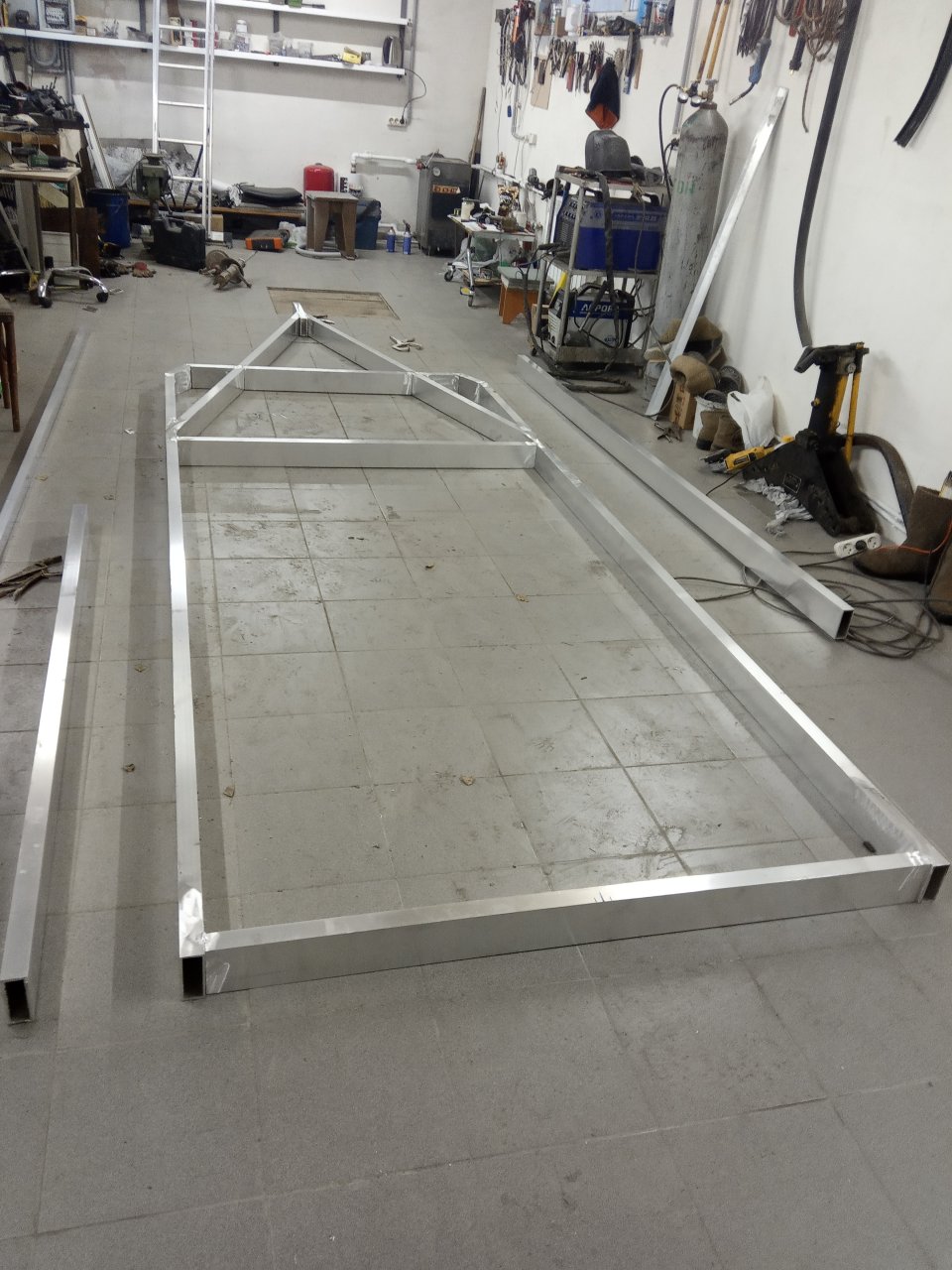

Олег!Я в 2014 году делал себе прицеп для Байлайнера.А он весит-около тонны!А делал так-при изгибе боковин(проф.труба 40х80)надрезал три полки,потом разрез сваривал.Таким образом обошёлся без трубогиба.При транспортировке катера обратил внимание,что нагрузка приходится как раз в районе этого изгиба-катер тяжелый и рукой качнёшь за нос-и прицеп играет в этом месте.А в том месте,где указал ты-никаких нагрузок особо не было.Как сварил-так и осталось.А вот изгибы мне пришлось впоследствии усиливать уголком 50х50!Катер или лодка расположены на прицепе таким образом,что основная нагрузка приходится на ось,а на шар-всего-то 50 кг!Не более.

Если в расчет брать только нагрузку на шар,то достаточно думаю соединить все на болтики 8 мм думаю. Но это неправильно. Я же говорю как правильно. Можно сделать проще. Начертить этот проект хоть в том же компасе или автокаде и сдать на согласование в любую проектную организацию..заключение приятно удивит.

Представляешь какие силы и какие нагрузки несет обычный для нас гребной винт! И какой будет чертеж расстановки этих сил на бумаге?
А принцип он неизменен везде!
