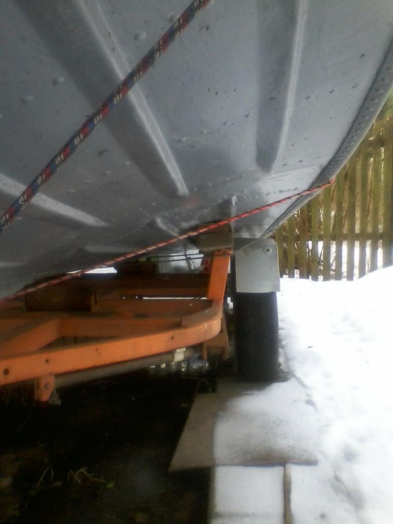

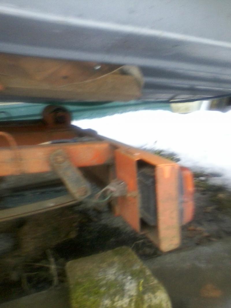

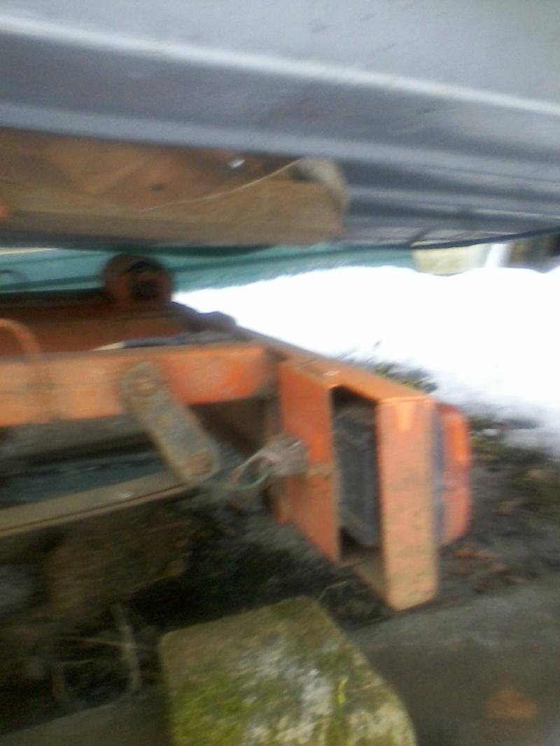

короче, растояние между досками (ложементами) по внутренней стороне будет 98 см, это первые продольные реданы (рёбра) от борта, растояние от редана до борта 14 см. Если положишь доску шириной 150 мм, то когда лодка ляжет на прицеп то доски в кормовой части будут выступать за пределы ширины лодки по 10мм с каждой стороны. Сама рама сделана из профтрубы 60/80/3 мм., ребята говорят тяжеловат получился, но у меня не было возможности купить профтрубу меньшего сечения с толщиной металла 3мм, а делать из 2х милиметровки мне показалось что рама получится жидковата, да и сваркой варить неудобно, потому как прожигать будет 2мм, и сгниёт он быстрее, так что делал наверняка, чтобы до правнуков дожил :-D Прицеп делал без рессор, от дома до речки около пяти километров таскаю жигулями семёркой, нормально. Фоток пока нет, извиняй, камера не работает... Будут какие вопросы задавай, по возможности подскажу :)
0104walera
04.01.2014
5 524
656
Валерий
Как то так :yes:
