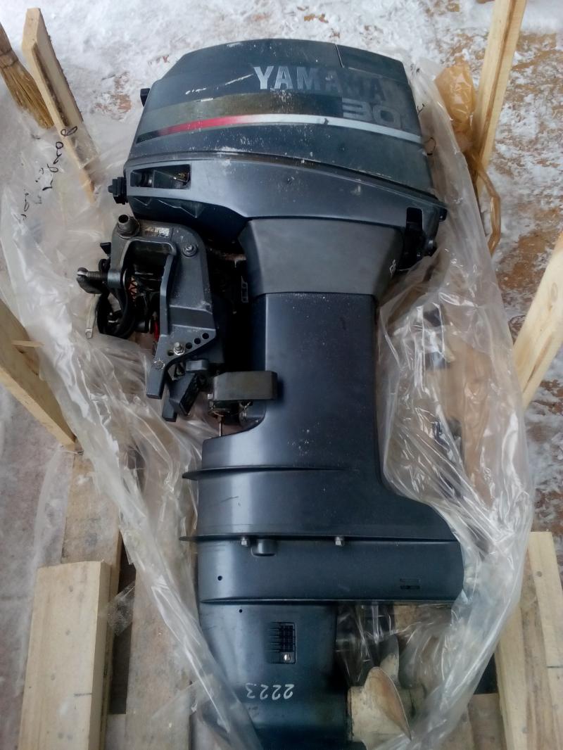

Ну приехал с Владика,как раз жене на день святого Валентина. Не выгнала бы :D

судя по редуктору(если не подкрашивали)ходил не много,а колпак мог быть и не его родной.........

Да, Коль ты прав. Состояние мота вроде неплохое, люфтов нет. Запустить руки чешутся,мануал бы подробный

Еще бы цену узнать и где куплено(ник продавца,название мпагаза)

Куплено за 65000,магазин 1000 размеров

Поздравляю с покупкой!
Рекомендую!
Загляни в редуктор, и через свечи в цилиндр.
Поменяй крыльчатку помпы и посмотри состояние корпуса помпы.
Поменяй уплотнительные прокладки на болтиках слива и залива масла в редуктор.
Окропи его шампанским и ходи на нём долго и счастливо!

Вобщем ребята открыл колпак, чё т не пойму что куда подключать. Проводов свободных нет на стартер, троса тоже не понятно как подключать, какие наконечники нужны

Фото помогут.
Выкладывай, народ подскажет.

Провод + от стартера идет на реле,от него на АКБ.минусавой от корпуса .

Лёш,у меня 701 машинка,вернее аналог,от неё провод куда подключать на стартер?
10 922
4 729
На 701 машинке нет замка,только чека ав.останова.каторую ни к одном моторе я не нашел куда подключать тем разьемом который на ней стоит.

А я думал это кнопка запуска, надо позвонить её. С тросами разобрался

Она впринцыпе работает на замыкание на минус,и если на ней нет чеки.......можно т на запуск пределать

Да я хочу какой нибудь замок от авто поставить, вон как у Коли (nik52) на Немане от Логана стоит

Макс,чем мне замок понравился. Я не ставил прерыватель массы ключ выклюлен всё обесточено.Первое положение работают только эхолот и розетка
второе положение ходовые ну и всё что потом подключать надумаю, а третье положение запуск стартера всё отключается кроме эхолота и розетки после запуска второе положение короче как в авто.

Да, я думаю что также сделаю, нормальный вариант
