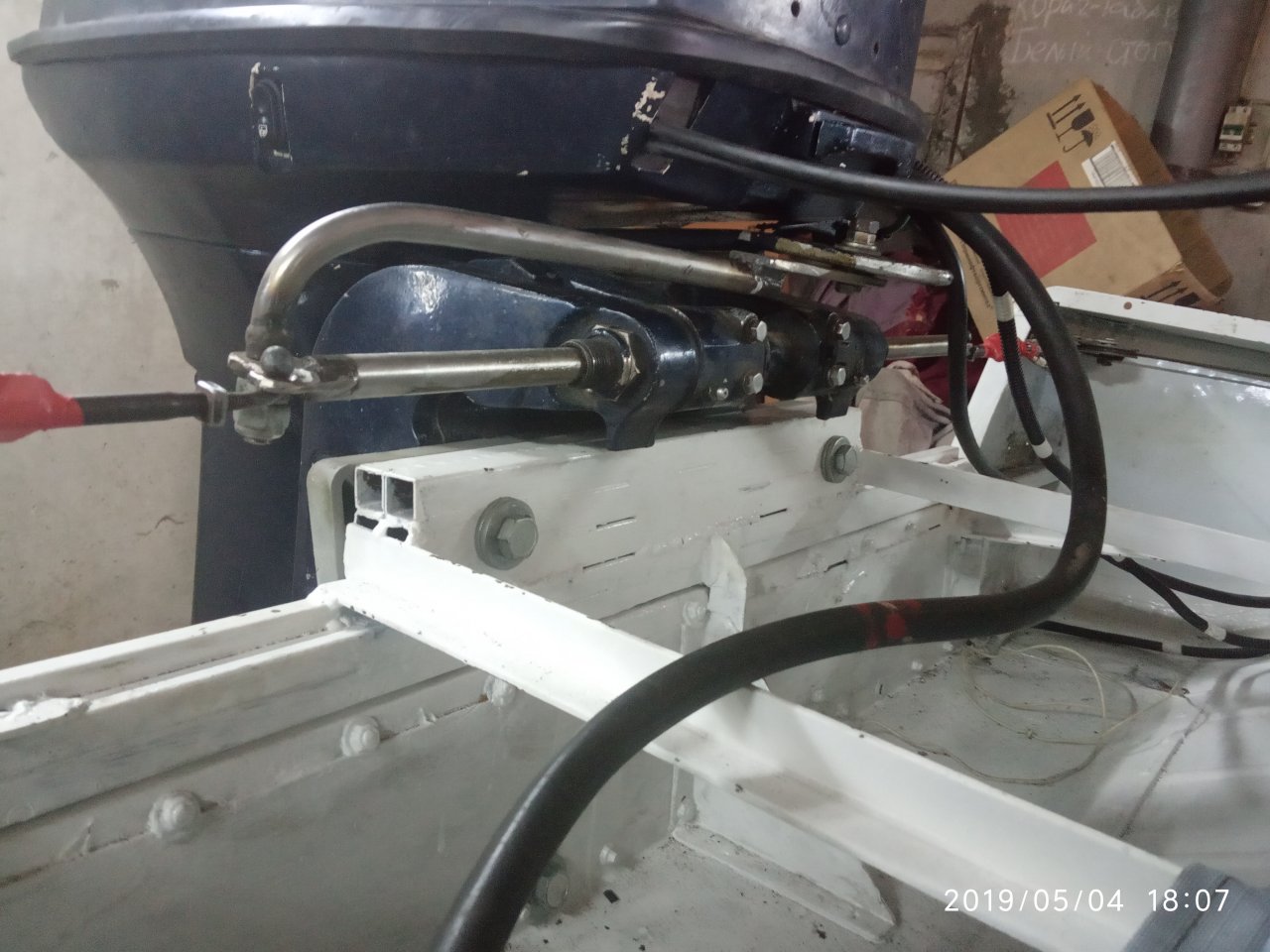

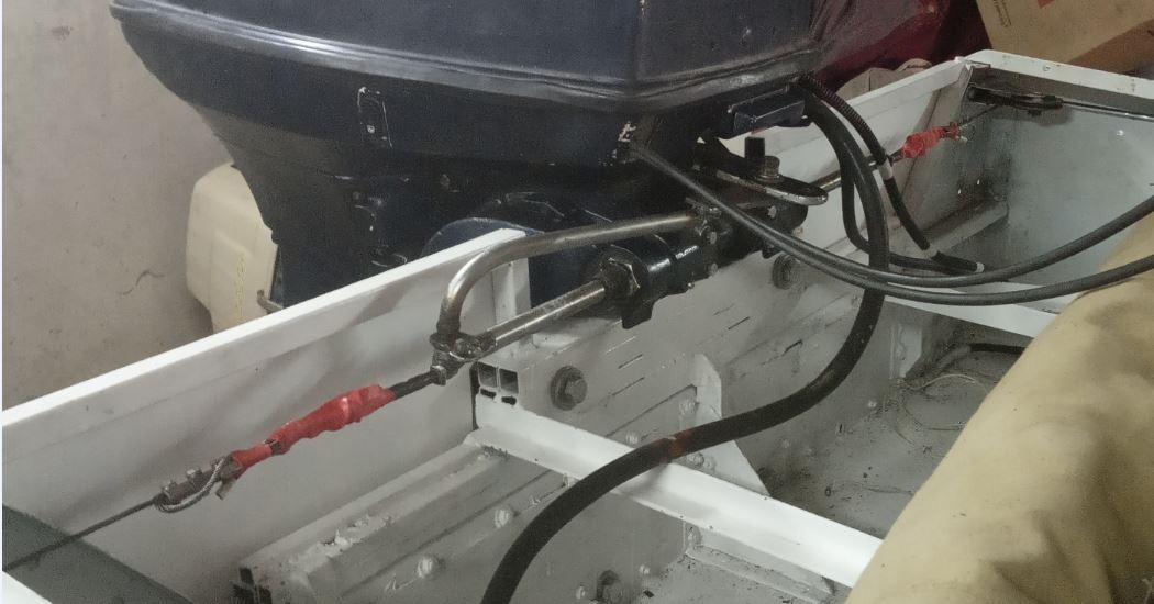

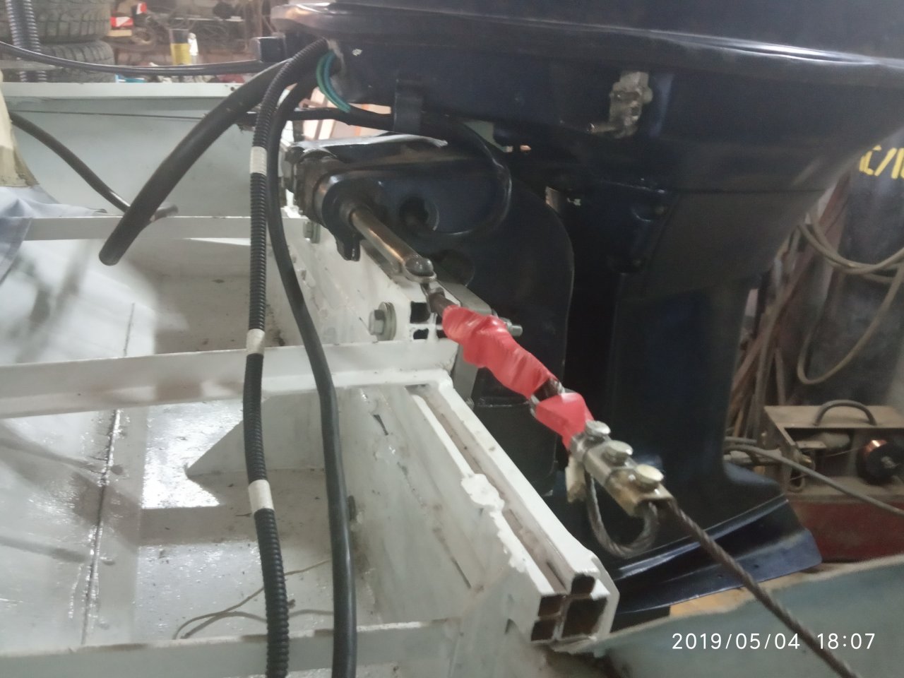

с494
14.03.2010
3 943
791
Сейчас Прогресс 4
Сейчас Джоник 50(70) 3цил

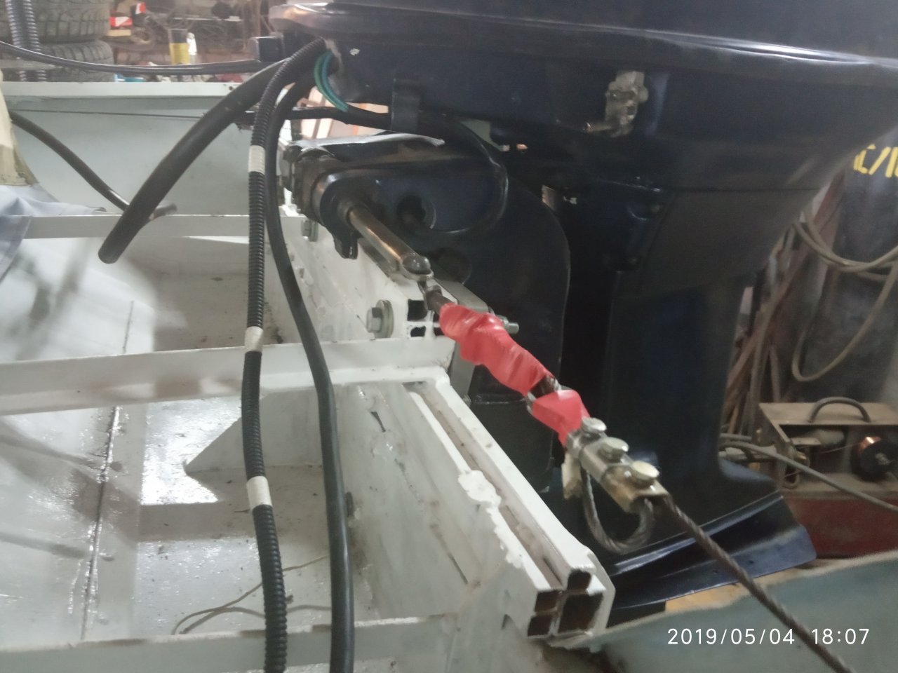

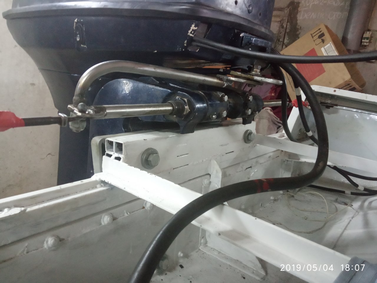

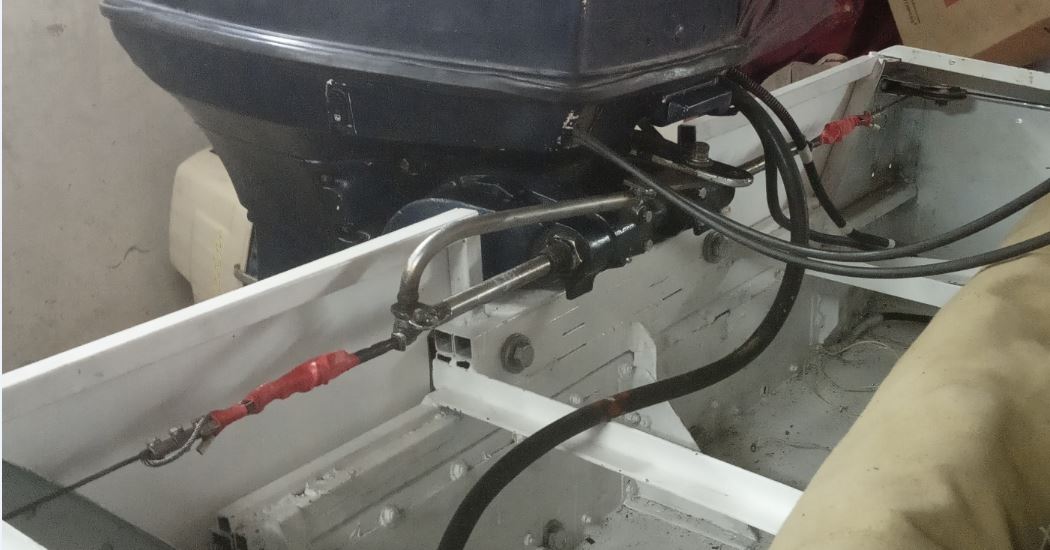

Вот так троса не натягиваются и ролики не вырвет.
Losyash
05.03.2015
26
Прогресс-2
Ямаха-30

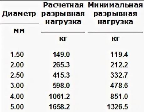

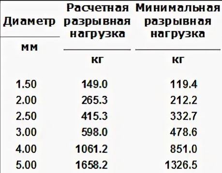

Интересный способ. Спасибо. Натяжение троса остаётся постоянным, но вводятся дополнительные элементы, надёжность которых должна быть безупречной. Мне все в один голос утверждают, что сам трос ненадёжен. Хотя он на разрыв килограмм 300-400 (3 мм).
с494
14.03.2010
3 943
791
Сейчас Прогресс 4
500 почти. У меня 3,5мм стоит. Ему ничего не будет, я больше за талрепы очковал. Или что ролики вырвутся.

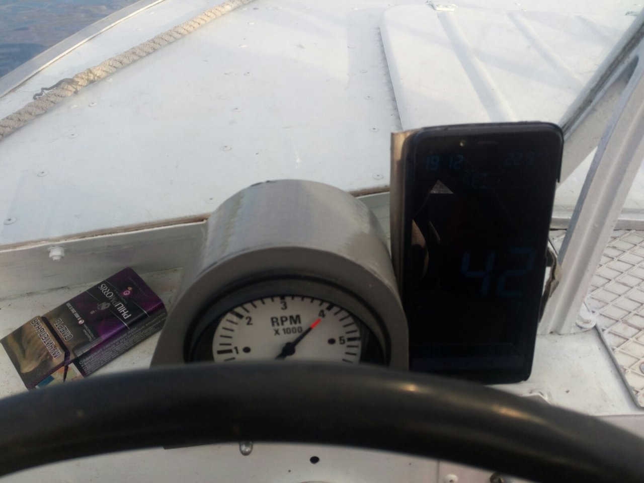

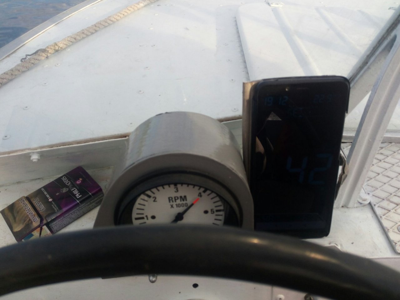

Но на ходу руль можно практически бросить, лодку никуда не ведет. Следовательно нагрузки нет вообще. Изменяю направление тоже одним пальцем.
Вот на полном газу, когда при 55 начинается дельфин, и при дальнейшем увеличении скорости мотор приходится поджимать тримом, тогда руль тянет. Но опять, не сильно особо то. А на "крейсере" 3800-4000 об.мин на скорости 41-42 кмч руки можно и пивом занять.:D.
В общем, ни грамма не мечтаю о редукторе.
А, про крен. В одного куда я сяду, туда и крен. Но у меня диван. Обычно один посередине, вдвоем крена нет, вот видео снимал, сдвинулся к середине, крен направо получился, это видно когда на мотор навел съемку.
с494
14.03.2010
3 943
791
Сейчас Прогресс 4
Еще забыл, правда, касается лишь тех, у кого П4. У П4 передние ролики сделаны на жиденькой пластинке, чуть нагрузка и она сгибается, ролик меняет свое положение, возникает вероятность что слетит и заклинит трос.
У меня был кусок 5мм дюрали, сделал так - вон желтоое это она и есть.
Владельцы П4 заглянут и увидят этот косяк, на пальцах трудно обьяснить. Единственная трудность была отсоединить кронштеин ролика, он приклепан, тоненьким зубилом срубил.
А потом положил пластину прямо поверх той родной пластинки, пластину прикрепил винтами м6 к полке и к изогнутой стенке носовки. Обрисовал места сверления через отверстия в родной пластинке, снял свою пластину, просверлил, второй раз закрепил "на века" и прошел сверлом отверстия под кронштеин еще раз.
Ролик теперь ничем не сдернуть, стоит мертво.
