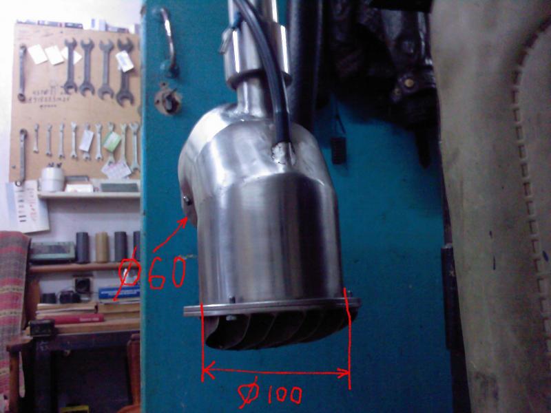

На своем самодельном делал импеллер так: наруж. Диаметр-100, ступица-30мм, отверстие под вал -17 мм, шаг-100мм, три лопасти, дальше подрезание длины лопастей чтобы двигатель раскручивал обороты до 3500.
Свой самодельный водомет испытывал так: привязал к двигателю веревку, второй конец веревки к весам, весы закрепили на берегу, запустили двигатель и вперед. По показаниям весов, вышло 17 кг. При 3500 оборотах. Только незнаю правильно это или нет.

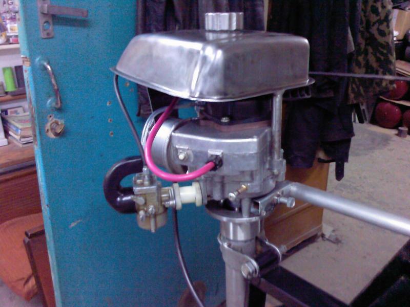

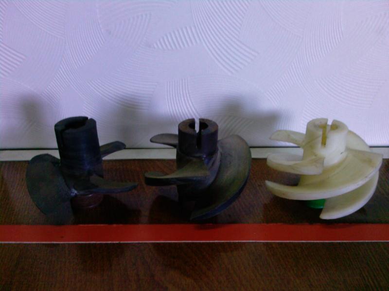

И вот выкладываю архивные данные прошлых лет. Испытания проводились на самодельной, сваренной с тройки метала, плоскодонной лодке.Результат, 9 км. по навигатору.

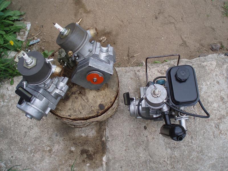

У меня мой мотор называется оса - 1. Тот который на фото. А как ты крыльчатку делал сам? Очень надо - моя родная поламалась сразу - стоит подобие литье - отливку делал с разбидой крыльчатки - где хомутом стязивал где пластилином подмазывал...

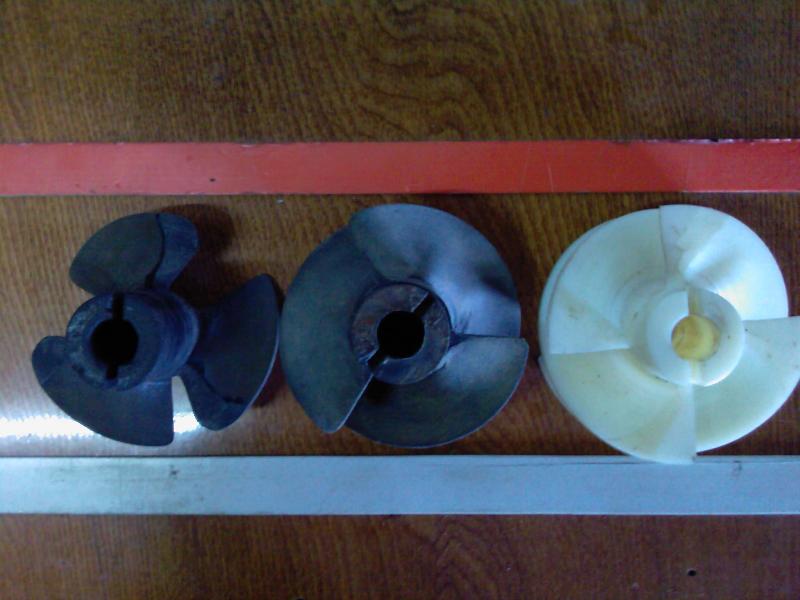

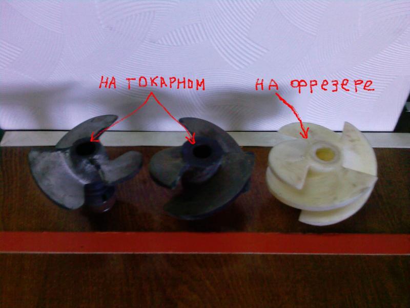

Импеллер точил в свое время на токарном станке с капролана, если Вы не токарь то непоймете. Можно и на фрезере, тогда еще проще.Можно и из алюминия, процесс отливки деталей из алюминия есть в интернете.
Я себе на гибриде, ветерок+чемпион, отливал подводную часть, винт 3х лопастной от Москвы, переходную плиту, сейчас выписал винт от Москвы 2х лопастной и в запас тоже буду его отливать, если чего-то хочется, все можно сделать, былобы желание и образец.

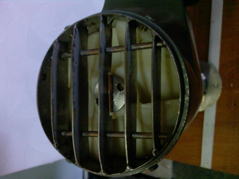

А вообще,имеет смысл ставить на маленькую лодку? типа уфимки.

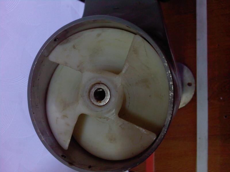

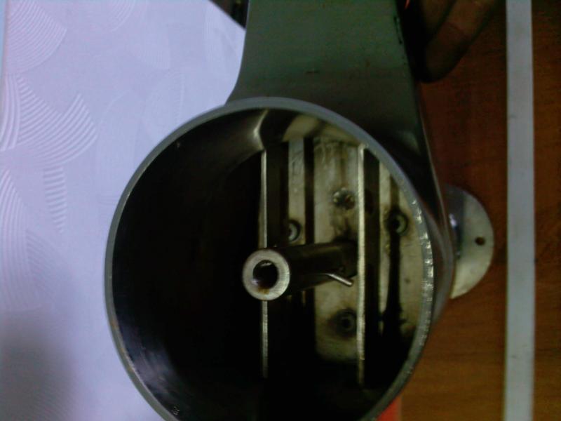

На лодку типа романтика и малютка пойдет. Но так - что бы веслами не гребсти. Я свой водозабор переделал - он теперь с защитой от травы - как раз на охоте в плавнях Краснодарского Края где все заросло травой. Там 1 л/с. Салют гораздо бодрее на чистой воде...
Я бы сетку убрал, если конечно Вы небоитесь за импеллер. А так мелкая ссорь, забивает. У себя я раньше делал просто решетку, чтобы камни и палки непопадали. Если нормальный импеллер, то он водоросли шинкует как капусту и не наматывает, следом за лодкой только зеленая сечка идет. А если и присосется крупный сноп, то обороты сбросил, и он сам от движения лодки отваливается.
У меня как то было что на пол метровой глубине, втянуло мелкий гравий со дна и ни чего, мелкие пролетели а покрупней диаметром 1см. застряли в решетке.
Чем хорош водомет, это то, что он нечувствует загрузку лодки, плывешь в одной поре, что с 100кг. И что 500кг одинаково ( но это покрайней мере у меня на самодельном).

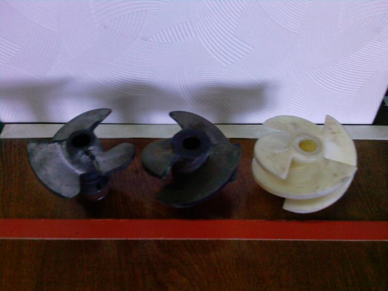

Иван спасибо за информацию.потом ещё вопросами помучаю.и почему у тебя импелеры разного вращения на фото?
У меня было 3 водомета: на базе Д-10, мотор от мотоблока КРОТ, и на чемпионе NL160B, А У НИХ
РАЗНОЕ ВРАЩЕНИЕ КОЛЕНВАЛА.
Шаг 100 при диаметре 100 сильно много для этого мотора , при таком диаметре скорее всего будет нормально где то 40мм.
16 443
1 166
Я тоже удивился .
Но автор пишет , что делал импеллер на токарном станке .
Если так , то шаг был замерен неправильно .
Вопрос к автору .....
Если вы винт делали не по шаговой горке , то шаг 100 у вас только на самом краю лопастей . Ближе к ступице шаг будет в половину меньше .
В итоге края лопастей будут толкать , а середина и ближе к ступице будет тормозить .
У вас получается , что работает только 1\4 радиуса винта .
Импеллер надо делать обязательно по шаговой горке . На токарном станке шаг винта не получится сделать правильным .... или я не знаю какой то секретной технологии ????????

Честно говоря, я несилен в измерении шага, я взял и померил какое расстояние, пройдет винт в твердой среде.
Импеллер сделан по принципу шнека в мясорубке. При вращении вода идет равномерно, что возле ступицы, что возле края.

Да нет там секретной технологии, просто резец нужен специальный с режущей кромкой под углом приблизительно равным углу подьема винтовой линии, на фрезерном станке вобще элементарно делается на делительной головке.
У меня сетка - не вплотную к входному отверстию водемета стоит а на растоянии - поэтому эфект прилипания (всасывания) не такой сильный как на самом входе в водомет. Кроме этого - если сетка забивается у меня сверху в месте крепления сетки защитной - по кругу всего водомета щель шириной 2 сантиметра - типа аварийный забор воды. Посмотри на фото там на некоторых снимках видно все.. я на практике проверял.. кстати родная клыльчатка и разлетелась после того как камень засосало во внутрь...

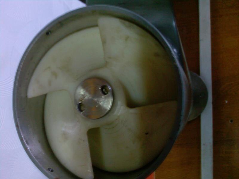

Все увидел щель. А импеллер, Ваш из какого материала.
Да пластмасса какая то была - типа что то капролона... сейчас сказать не могу - это было в 98 годугоду...

Вижу что изменения - бензобак иной и стартер. У меня маховичек выведен из крышки зажигания и на него вручную тросик наматывается... и уже появилось крепление на транце с струбцынами - у меня их не было
У меня раньше шкив на стартере тоже был, хотел купить крышку со стартером, но по цене неосилил, пришлось купить стартер от триммера и подружить его с крышкой зажигания.

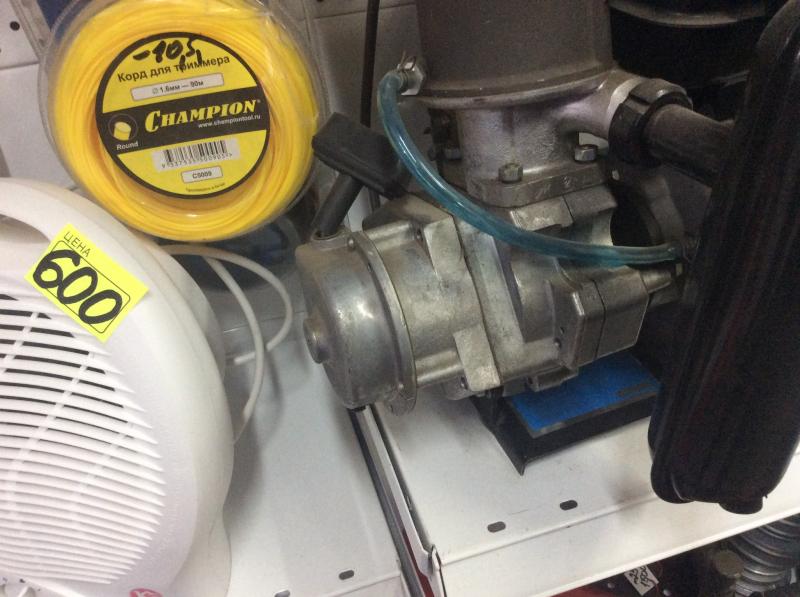

Я свой водомет в то время делал вот из такой мотопомпы.

Добрый день. В очень давние времена (лет 7 тому назад) когда у меня не было интернета, я себе делал водомет на базе двигателя Д-10 от мотопомпы. Испытания после некоторых доработок, прошли успешно и так я отплавал, часов 100 без всяких нареканий. После очередной рыбалки ко мне подплыли рыбаки, чтобы посмотреть на самоделку, и выяснилось что мой мотор похож, на мотор, который выпускался раньше (он назывался МИКРОША) хотя я об этом в то время не знал и никогда не видел. Это сейчас, когда у меня есть интернет, я могу все посмотреть. Так вот мне предложили его продать, и я его продал, чтобы заняться очередной для себя постройкой плм.
Почему то всегда хочется чего то - большего.
Мой точно Оса-1 называется... даже фото паспорта прилагаю
Лодочный мотор "Микроша"- легкий, переносной, водометный двигатель. В основном используется на легких шлюпках и резиновых лодках с транцами и без них. К баллону резиновой лодки устанавливается благодаря специальному адаптеру "присоске". Незаменим на мелководье.
Основные технические характеристики
∙ Производитель ОАО ''Красный Октябрь''
∙ Мощность 1,2 л.с.
∙ Тип двигателя 2-х тактный, Д10, поршневой, карбюраторный, с водяным охлаждением
∙ Число цилиндров 1 цилиндр
∙ Диаметр цилиндра 38 мм
∙ Ход поршня 40 мм
∙ Рабочий объем 45 см3
∙ Частота вращения коленвала 3250 об/мин
∙ Система запуска ручной стартер
∙ Система зажигания Магнето МД-6 с механическим прерывателем
∙ Высота транца 381 мм
∙ Расход топлива 1,1 (0,8) л/час
∙ Емкость бака 2,6 л
∙ Сухая масса 10,5 кг
∙ Масса в рабочем состоянии 12,5 кг
∙ Высота 585 мм
∙ Длина с откинутым румпелем 340 мм
∙ Ширина с откинутым румпелем 290 мм
Это помпа с д-10 движком.

Да та самая, в то время она стоила 4.500 рупий, а стартер с крышкой стоил 1.500 рупий, цена неодыкватная была на стартер. Поэтому стартер взят был за 250 рупий от триммера, и скрещен с этим двигателем.
Она и сейчас так же стоит. Сейчас ищу крышку зажигания с д-6 что бы переделать под стартер тримера...
