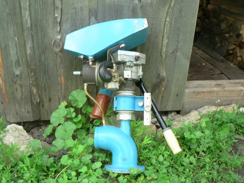

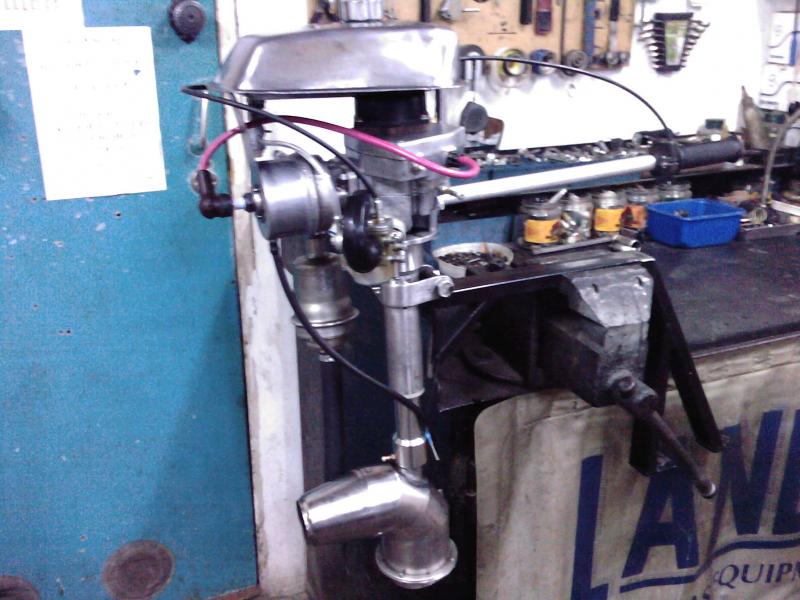

Имею минимотор Оса - завода из Северодвинска. Интересует у кого есть подобные? Особо интересует кто самостоятельно делал крыльчатку на водомет. А так же как лучше производительность, когда реактивная струя идет в воздух или в воде?

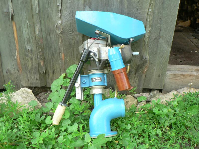

ну вот фото моего охотничьего "травохода" для кубанских плавней
Одиссей83
28.09.2014
18 382
3 384
А-Мелентьево
Раскладушка- кулас
Оса, салют
струбцыны крепления на транце, глушитель и зашитный дистанционный экран из сетки на водозабор - уже сам делал.

Глушитель у меня был другой. Я свой переделал что бы выход воды был виден. На стандарте вода в выхлоп идет

На лодку типа романтика и малютка пойдет. Но так - что бы веслами не гребсти. Я свой водозабор переделал - он теперь с защитой от травы - как раз на охоте в плавнях Краснодарского Края где все заросло травой. Там 1 л/с. Салют гораздо бодрее на чистой воде...

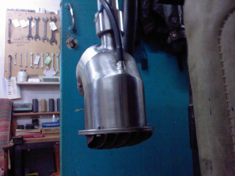

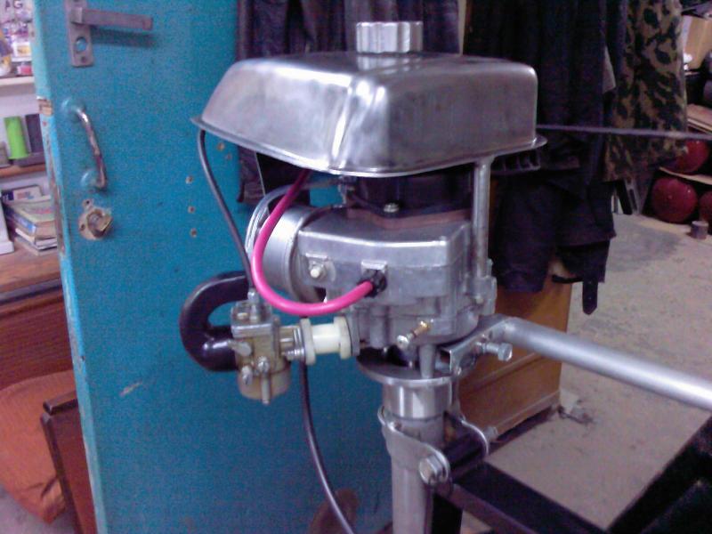

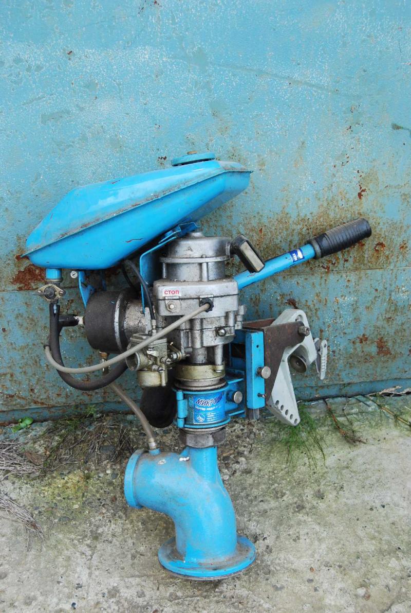

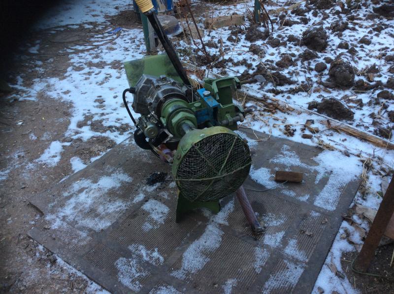

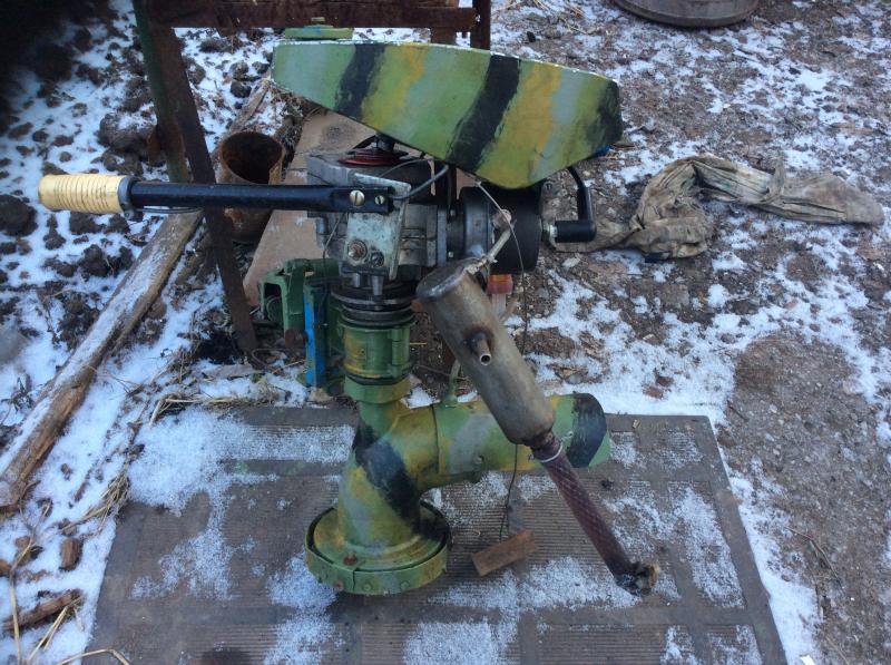

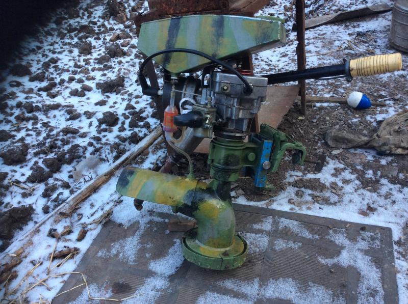

Добрый день. В очень давние времена (лет 7 тому назад) когда у меня не было интернета, я себе делал водомет на базе двигателя Д-10 от мотопомпы. Испытания после некоторых доработок, прошли успешно и так я отплавал, часов 100 без всяких нареканий. После очередной рыбалки ко мне подплыли рыбаки, чтобы посмотреть на самоделку, и выяснилось что мой мотор похож, на мотор, который выпускался раньше (он назывался МИКРОША) хотя я об этом в то время не знал и никогда не видел. Это сейчас, когда у меня есть интернет, я могу все посмотреть. Так вот мне предложили его продать, и я его продал, чтобы заняться очередной для себя постройкой плм.
Почему то всегда хочется чего то - большего.
И вот выкладываю архивные данные прошлых лет. Испытания проводились на самодельной, сваренной с тройки метала, плоскодонной лодке.Результат, 9 км. по навигатору.
У меня мой мотор называется оса - 1. Тот который на фото. А как ты крыльчатку делал сам? Очень надо - моя родная поламалась сразу - стоит подобие литье - отливку делал с разбидой крыльчатки - где хомутом стязивал где пластилином подмазывал...

Мой точно Оса-1 называется... даже фото паспорта прилагаю

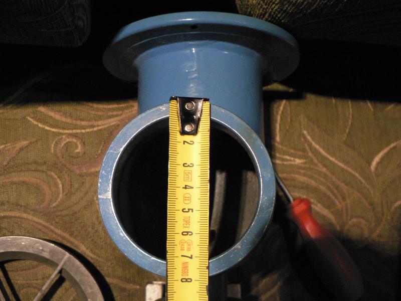

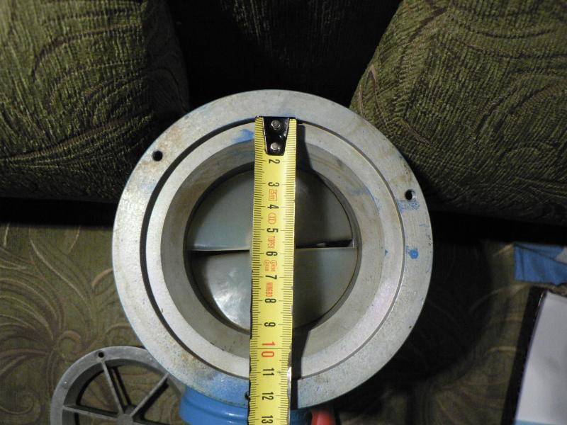

А подскажите ,сколько оборотов на максималке у этих движков.Упор наверно ни кто не измерял?
16 788
1 458
И мне интересно ... шаг и диаметр импеллера ???
klp37
29.11.2016
33
Уфимка гнилая
Весла
16 788
1 458
Судя по второму фото , диаметр импеллера 74 мм .
А шаг кто нибудь знает какой ???
У меня желание есть потренироваться на моём Салютике , в подвесном водомёте ...... но только в прямоточном водомёте .
И опять же по фото , на этом водомётике нет спрямляющего аппарата ???
klp37
29.11.2016
33
Уфимка гнилая
Весла
Фото немного под углом получилось,спрямляющего аппарата нет.

Ты на первом моем фото посмотри как я заборник дистанционный сделал. Я по Албашскому, горькому и сладкому лиману в каневском районе ползал прямо по траве (по каше) и через траву....медленно конечно - но пролазил везде.. конечно не через камышы!!!!

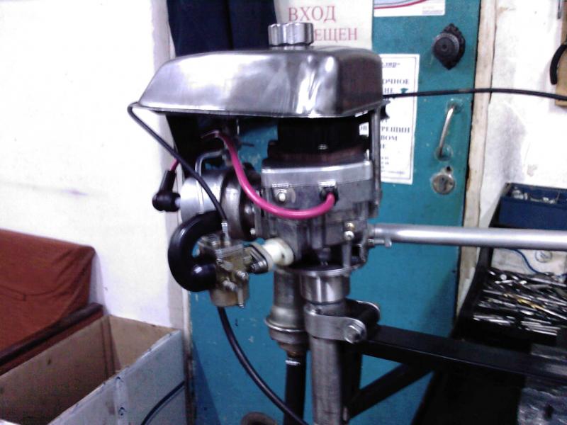

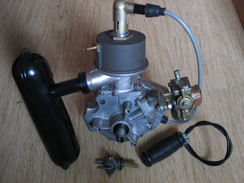

Вижу что изменения - бензобак иной и стартер. У меня маховичек выведен из крышки зажигания и на него вручную тросик наматывается... и уже появилось крепление на транце с струбцынами - у меня их не было

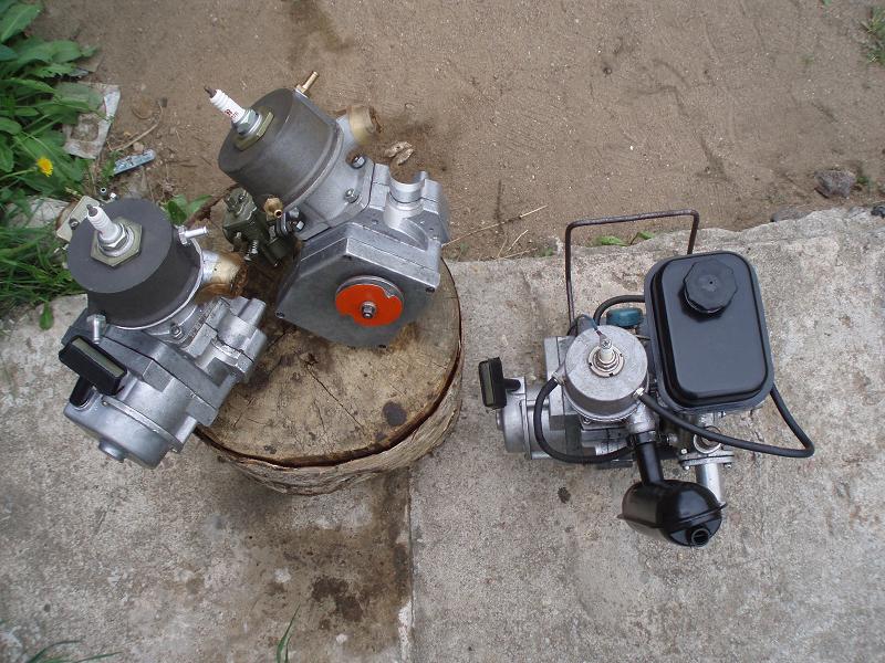

У меня раньше шкив на стартере тоже был, хотел купить крышку со стартером, но по цене неосилил, пришлось купить стартер от триммера и подружить его с крышкой зажигания.

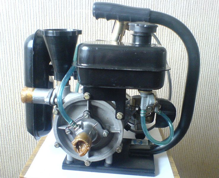

Я свой водомет в то время делал вот из такой мотопомпы.

Подробнее можно?
О дружбе стартера от триммера.Мож и я сделаю.а то веревочкой как-то не то))))
