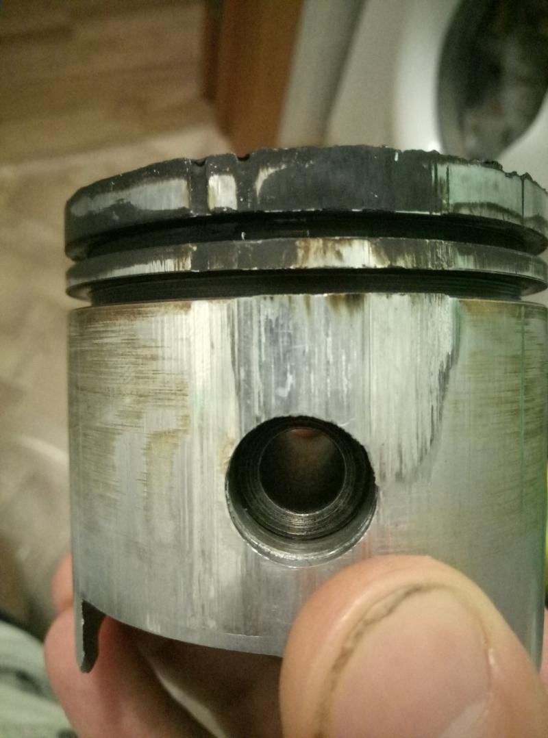

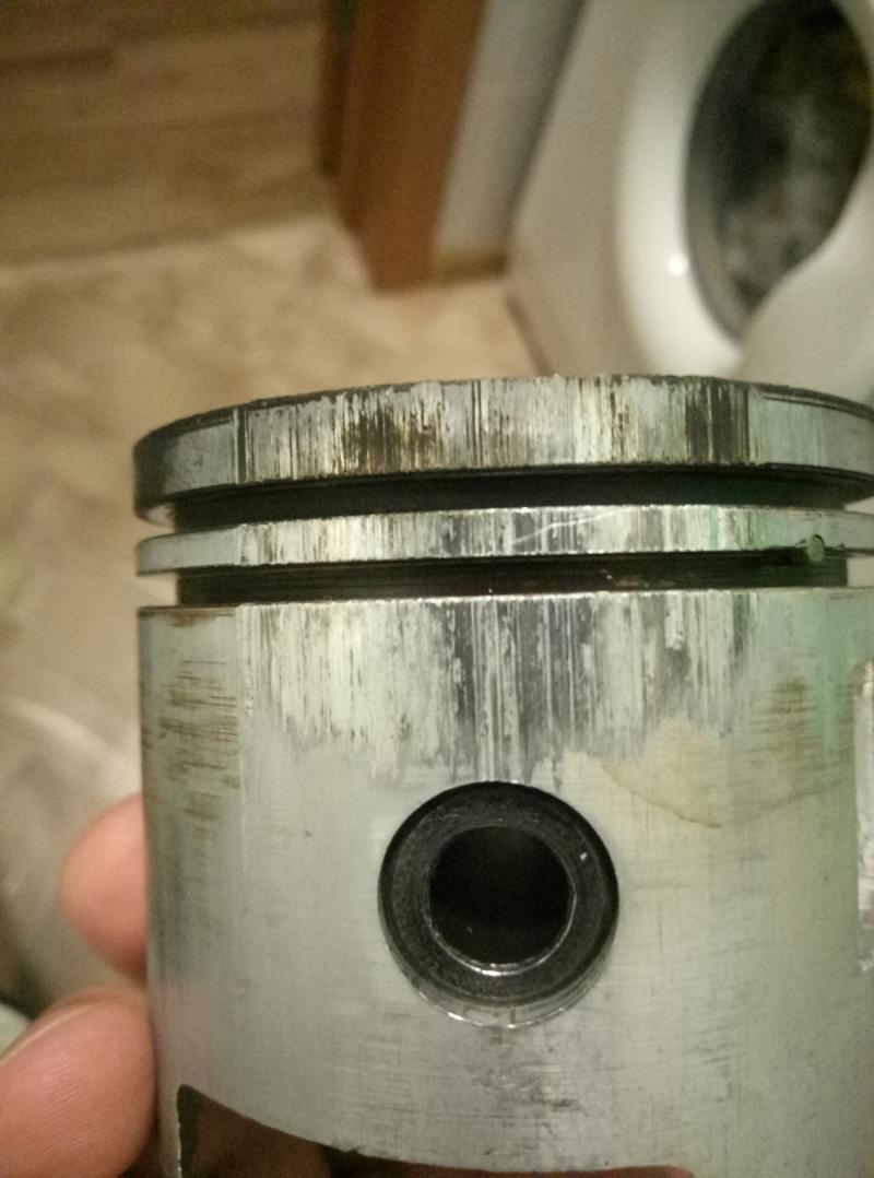

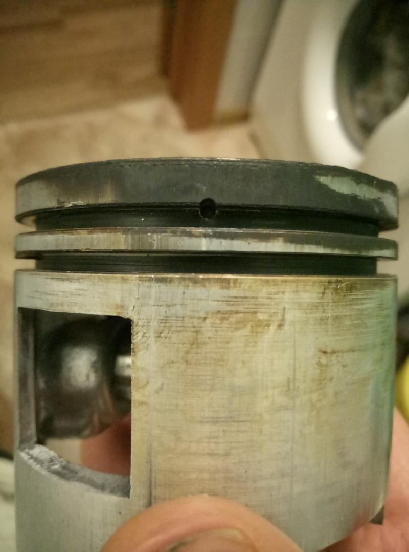

Всем добрый день.
Снизилась компрессия на нижнем цилиндре до 4,5кг/см2 на верхнем как и была 9,5. При разборке нашел вот такие дефекты на поршне плюс отсутствие стопора верхнего кольца с образованием на его месте сквозного отверстия. Могло это снизить компрессию?
28 271
2 893
Вполне.

Если верхнее кольцо не ссыпалось множеством осколков, то в цилиндре действовали фантастические законы. Поршень выглядит так как-будто верхнее кольцо вместе множеством осколков задирало цилиндр и поршень, а у самого дна поршня пара вмятин как от стопора. Само собой компрессии от него ждать не стоит.

Так верхний стопор и улетел, оставив дырку на месте себя. Я не писал но он и сверху поршень настучал с головкой. А кольца целы и невредимы
