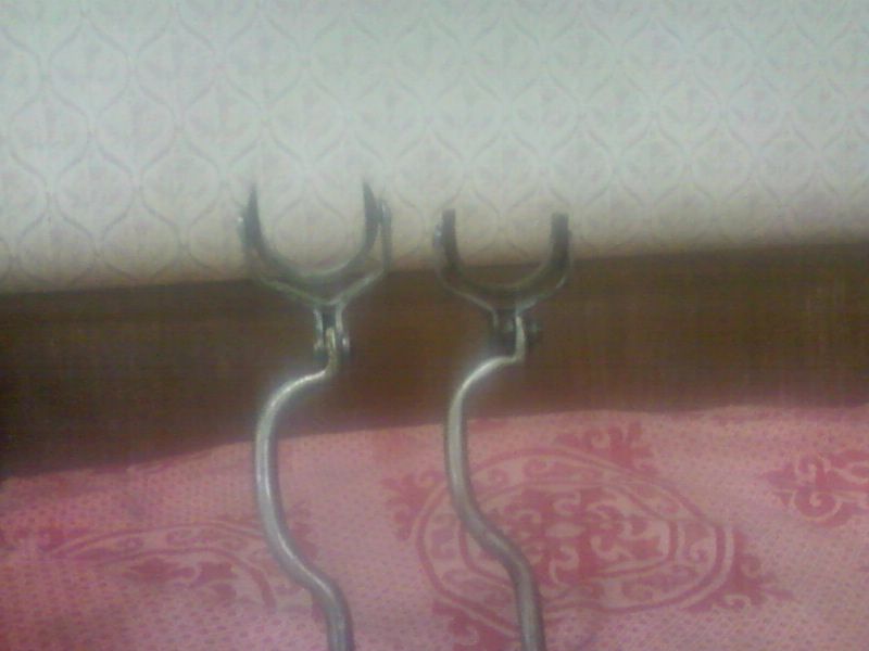

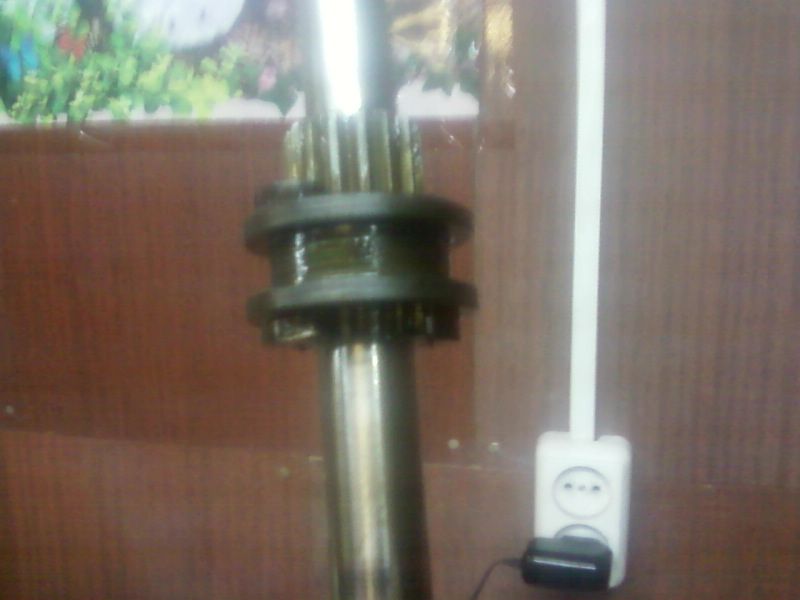

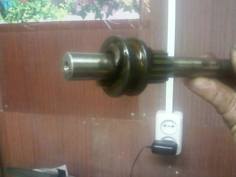

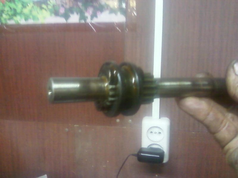

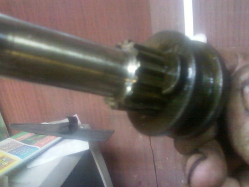

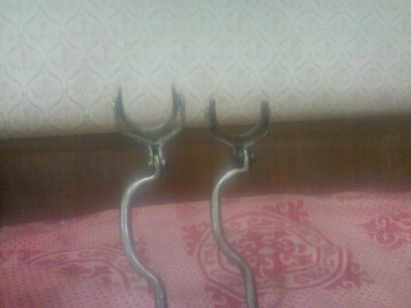

поменял всю подвеску а уар и ныне там пришлось разобрать редуктор ну вроде все нормально а вот когда помыл то заметил такую штуку шестерня реверса по валу ходит но в одну сторону без проблем а в другую упирается в небольшую развальцовку сегодня поменял полностью вал и шестерни и хотел поменять тягу включения скорости но наткнулся вот на такую проблемму что они немного разные подскажите в чем прикол слева родная а справа хотел поставить как быть?

Храповик(ты его назвал "шестерня реверса") должен елозить по шлицам вала без заеданий. если где-то цепляет(упирается) - это не есть гуд. тягу скорости поставь ту, которая своей вилкой плотнее садится на храповик и не выходит из паза храповика при переключении скоростей. пробуй: практика - критерий истины. удачи!

доп.паёк:еще подрегулируй включение скорости,т.к. скорее всего, у тебя было неполное сцепление храповика с ведомой шестерней, даешь газу - храповик заскакивает на место(удар), поскольку у него зубья сделаны со скосом на прижим к ведомой шестерне. оставишь как есть- удар опять вылезет.

Тяги обе нормальные. Как пишет : sergey081965, регулируй включение скорости.
Развальцовку можно убрать надфилем. Лучше конечно поменять.
Скорей всего и развальцевало из-за некачественного включения скорости.
