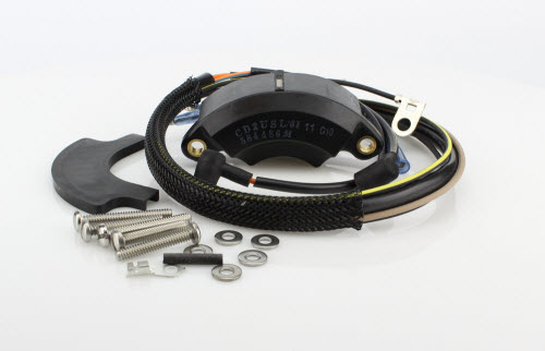

встроен, на фото видно...

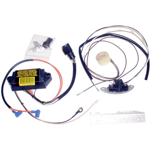

есть вот такие комплекты, на крепление коммутатора ставится датчик, а сам коммутатор выносится наружу...

Видел, Максим..,дороговато. Если б датчик с пластиной хотя-бы продавался
ну я думаю, что главное достать датчик, а пластину можно и самому сделать...
