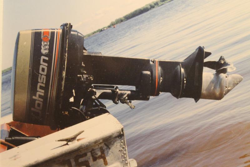

Здравствуйте.
Подскажите пожалуйста на каком бензине и масле эксплуатировать
и в какой пропорции?
Можно ли установить на него редуктор с выхлопом через ступицу винта
от более поздних моделей?
Заранее благодарю.

Я Джоновод начинающий,но в общем,все понятно с ними. Бенз 80-92-пофиг. Масло 1:40(мое мнение). Рокировочка с редуктором невозможна.

Не могу найти мануал по моему мотору.
Вот его номер B8471579.
84 это год его выпуска?

Не желательно на них 80й бенз. :nea: , много моторов погрОбили ошибочно считая, что "американские" 83(моторный метод исследования) это "наши" 80, а вот и фигвам, это извините "наш" 92й(исследовательский метод), так что не угрОбьте моторчик по незнанке ;)
1)бензин 92
2)масло 1:40
3)редуктор только "свой", ИМХО оно и лучше, шпонку ежли чего легче сменИть, чем винт покупать :D ....

Год выпуска так и не определил.
Можно ли использовать масло МС-20, Aero Shell W100?

BJ25RSLR на каком-то итальянском форуме писали, что это 1990г.в. коммерческая серия

Гребной вал у меня на шлицах.
Какой мануал подойдёт для моего мотора?
