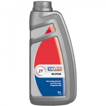

Дмитрий, а можно фото канистры или наклейки, а то что найти не могу :?

Извини Максим, я забыл, что его(с позапрошлого или прошлого года кажись :) ) переименовали в Luxe, теперь выглядит вот так:

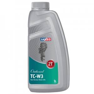

Вот нашел такое масло и цена такая же. Кто что скажет?
Хуже Lux Super 2T точно не будет, так что бери и пОльзуй :yes:

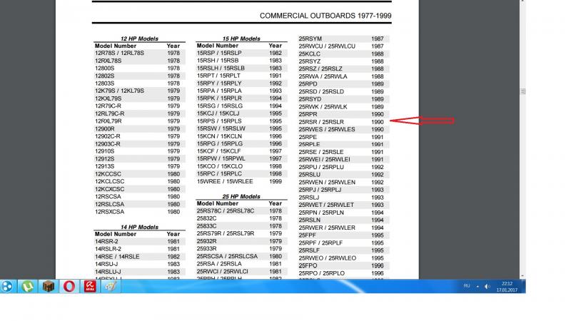

William сказал(а):
petzl1969 сказал(а):
Год выпуска так и не определил.
BJ25RSLR на каком-то итальянском форуме писали, что это 1990г.в. коммерческая серия
Двс. Вот (http://www.lghost.ru/lib/mirror/necrojo ... tabell.pdf ) сайт для определения года, может кому пригодится. Максим прав мот 90го года.ПС открывать с компа,у меня смарт не открывает.Почему ХЗ. ПС.Дошло почему не открывал смарт (это не сайт а фаил в формате pdf ) для смарта нужна прога читающая этот формат.

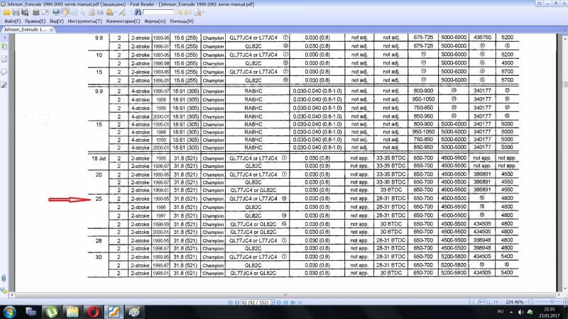

Всем здравствуйте.
Подскажите пожалуйста какие свечи лучше для моего мотора QL16V или QL82C?
dron4ik
04.07.2015
704
370
ZVEZDA-360-НДНД
petzl1969
12.01.2017
18
Архангельск
Пелла-Фьёрд, Днепр, Сарепта
Ветерок-8, Джонсон-25
Спасибо.
Когда я его купил там стояли QL16.
Приобрету к сезону правильные.

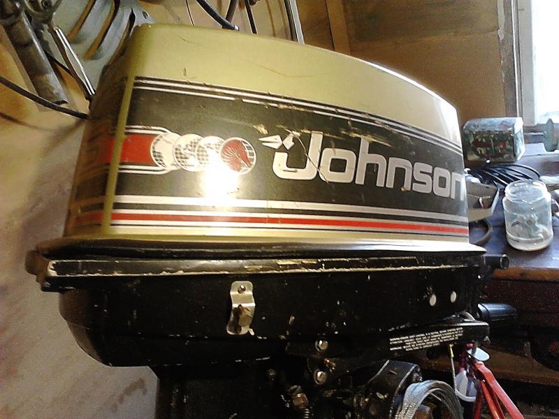

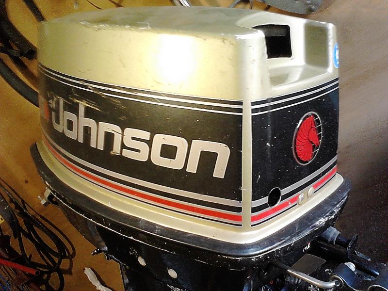

Выложил фото по просьбе Павла (Volgasar).
Фото цвет не передаёт, но по моему всё таки металлик.
Буду на даче посмотрю.
Volgasar
30.09.2016
3 780
1 296
Пушкино
ПВХ НДНД 370 :(
Получается,что все Джоны-Евины(серые,синие,зеленые и черные) МЕТАЛЛИК. Кроме белых.
