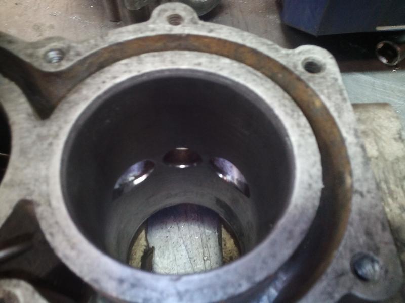

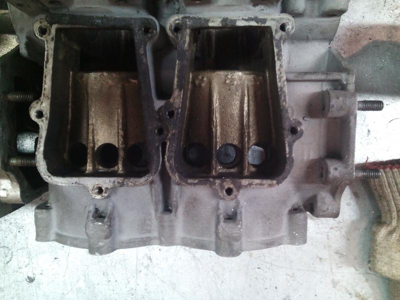

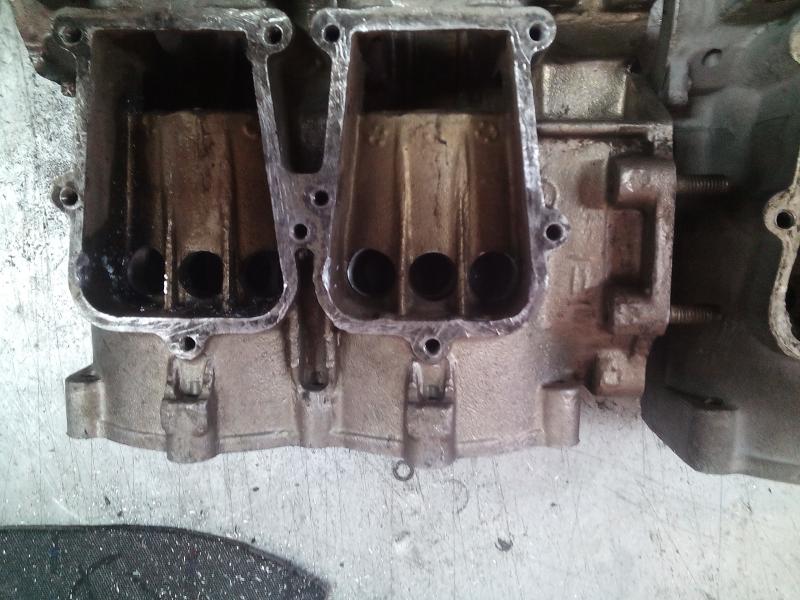

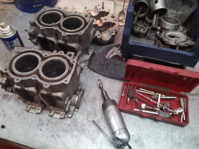

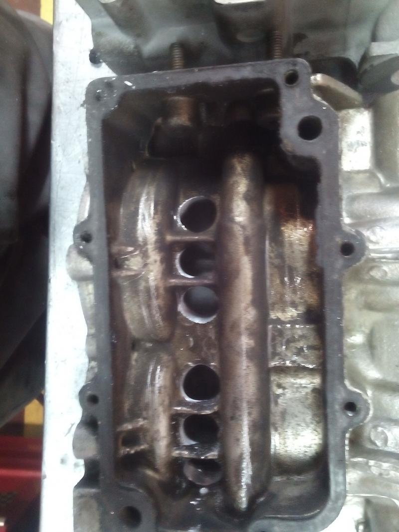

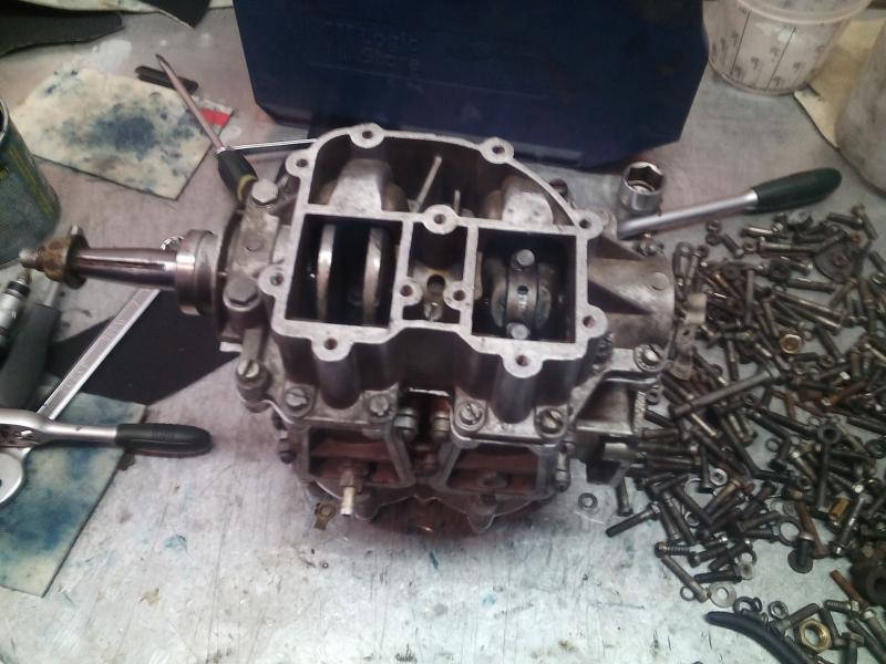

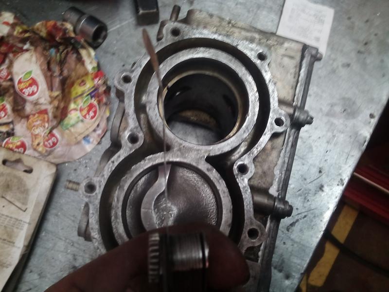

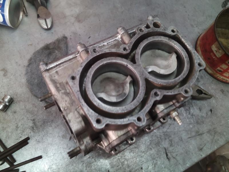

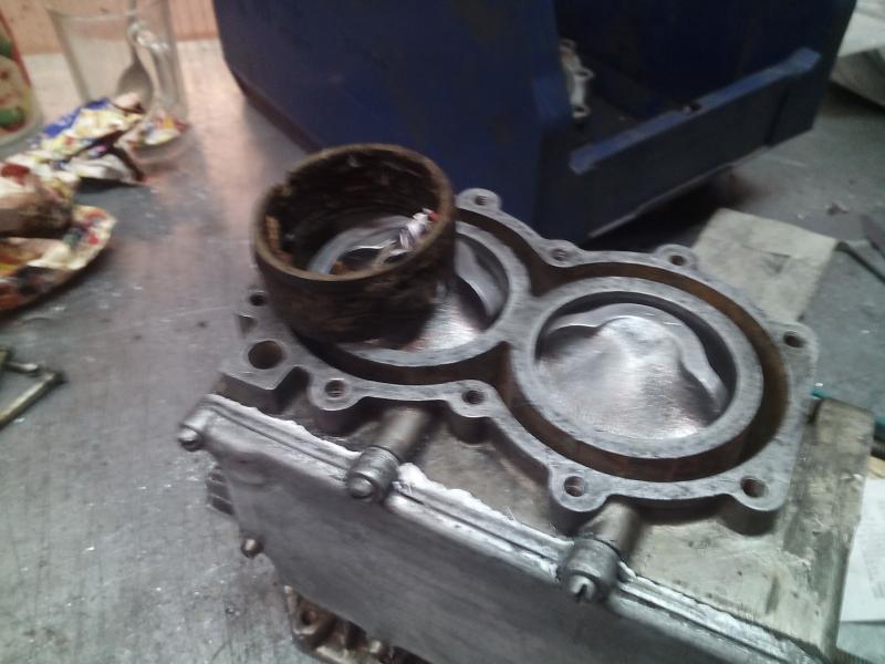

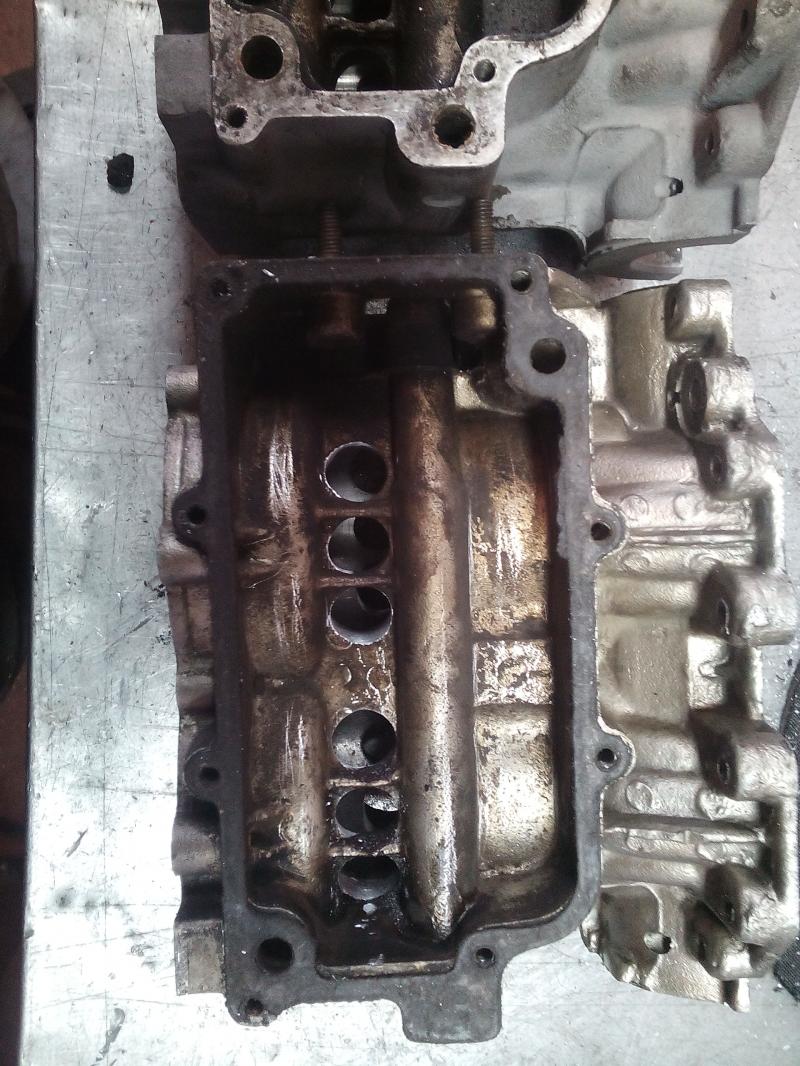

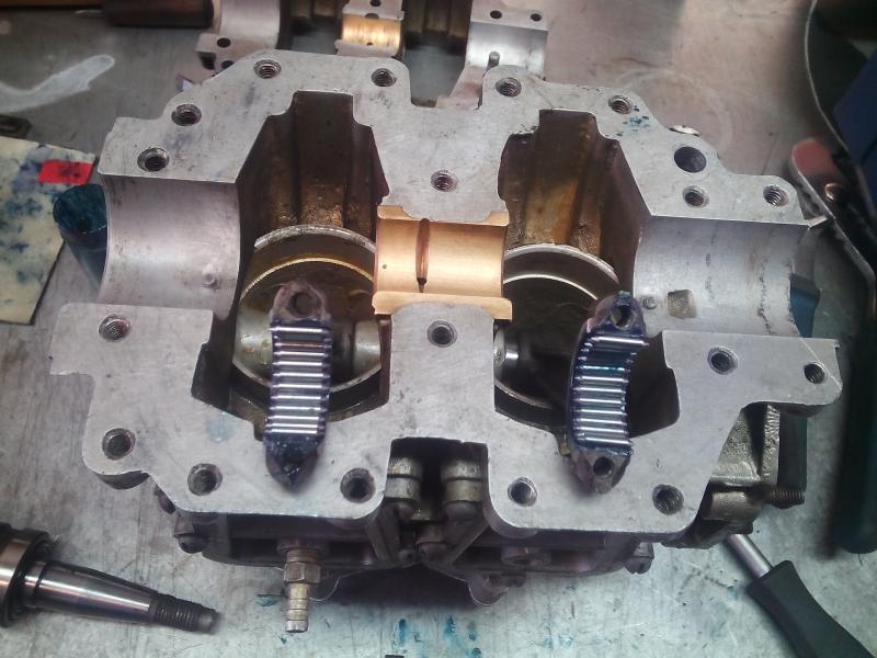

Совсем определились начинаем готовить блок
rustam1975
ст. мичман
27.11.2016
186
татарстан
рустам
победа 350
москва-м. привет 22

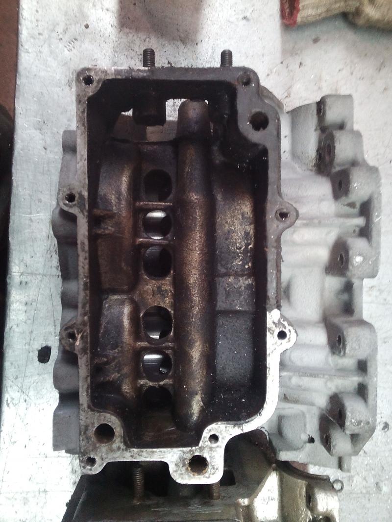

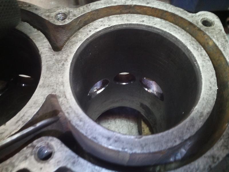

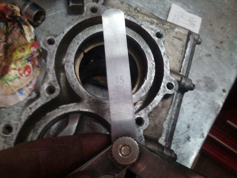

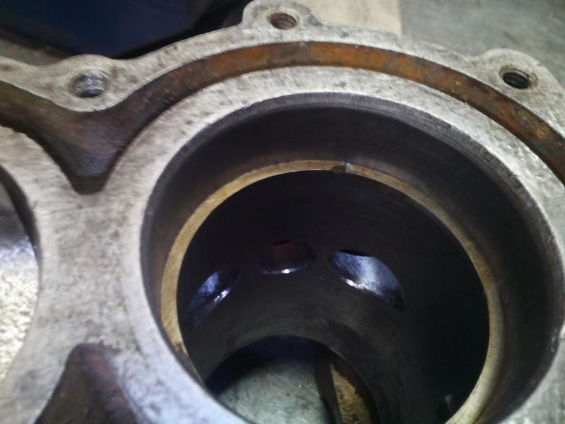

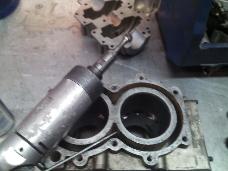

на впускных окнах сняты только наплывы. на выпускных тоже сняты наплывы и увеличены окна в сторону ВМТ на тот же размер что и в оригинальном блоке. 3 мм

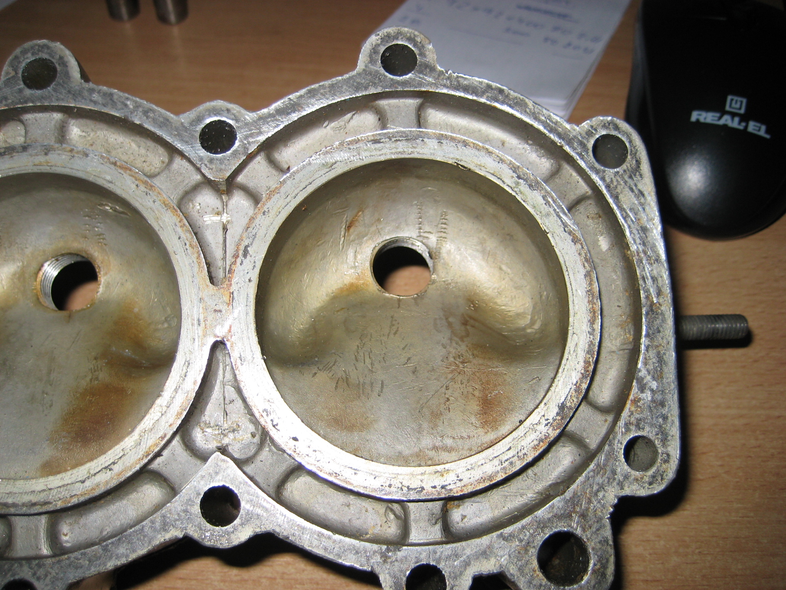

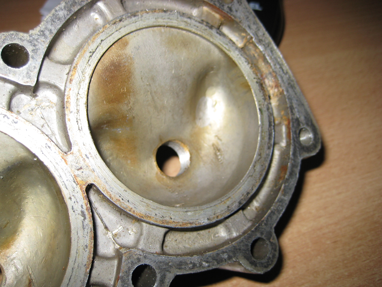

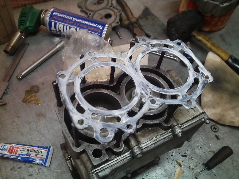

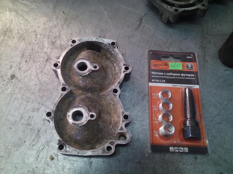

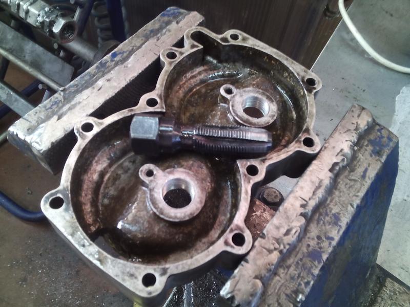

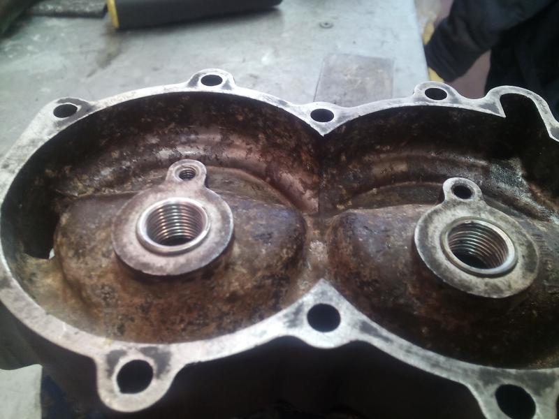

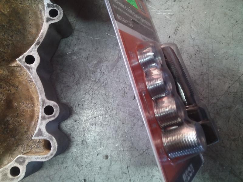

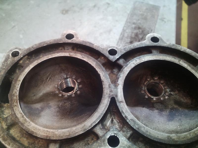

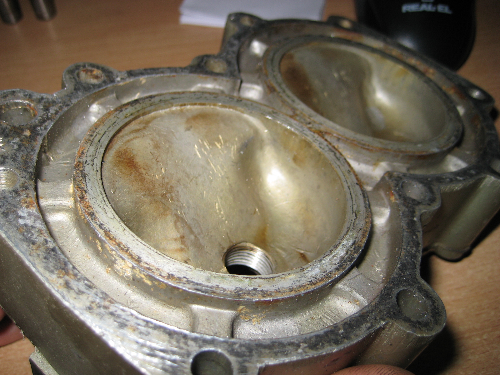

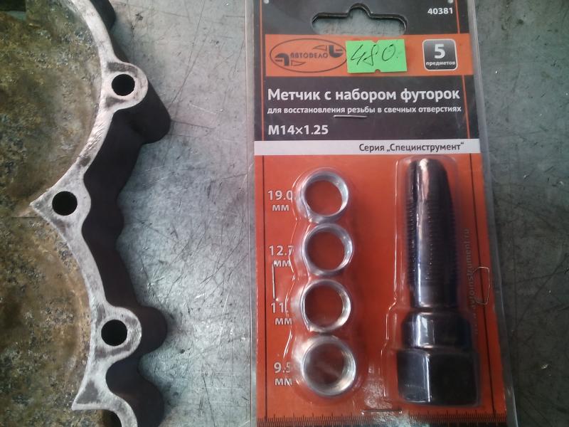

Всем добрый вечер. взяв ГБЦ не понравилось мне резьба под свечи пришлось ставить верташи.
rustam1975
ст. мичман
27.11.2016
186
татарстан
рустам
победа 350
москва-м. привет 22

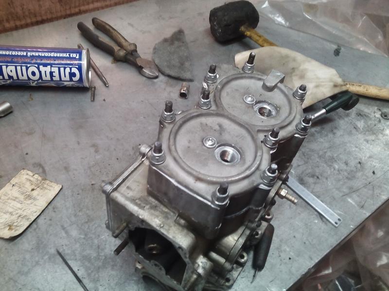

Всем добрый вечер. взяв ГБЦ не понравилось мне резьба под свечи пришлось ставить ввертыши
masyak
02.06.2012
333
11
Ижевск
Корсар 335
Москва,Москва-М,Москва 12.5
Рустам,привет. Футорки садил без фиксатора резьбы????
rustam1975
ст. мичман
27.11.2016
186
татарстан
рустам
победа 350
москва-м. привет 22
Нет с фиксатором.

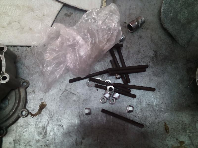

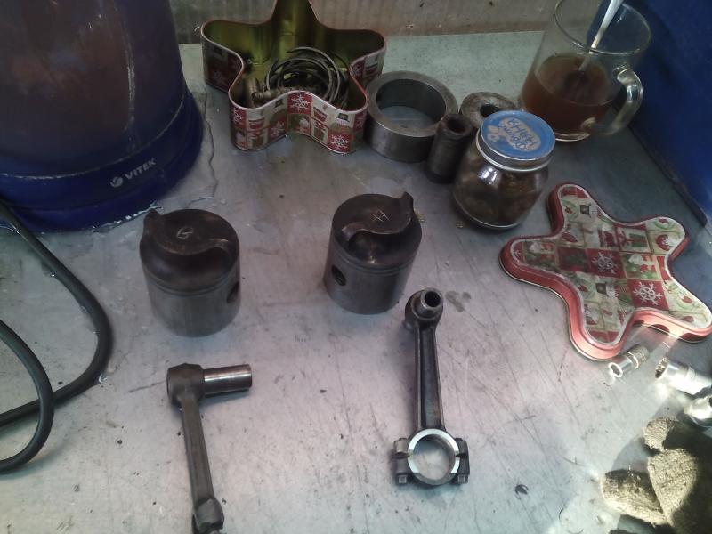

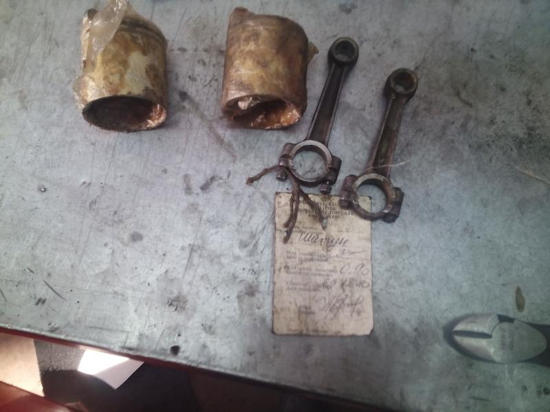

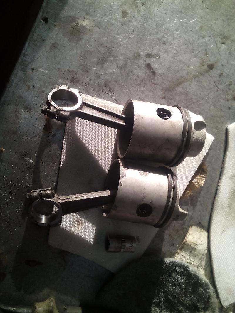

Всем добрый вечер.решил Я по вазможности собрать на новых запчестях.тем более кое что лежит на всякий случай.
rustam1975
ст. мичман
27.11.2016
186
татарстан
рустам
победа 350
москва-м. привет 22

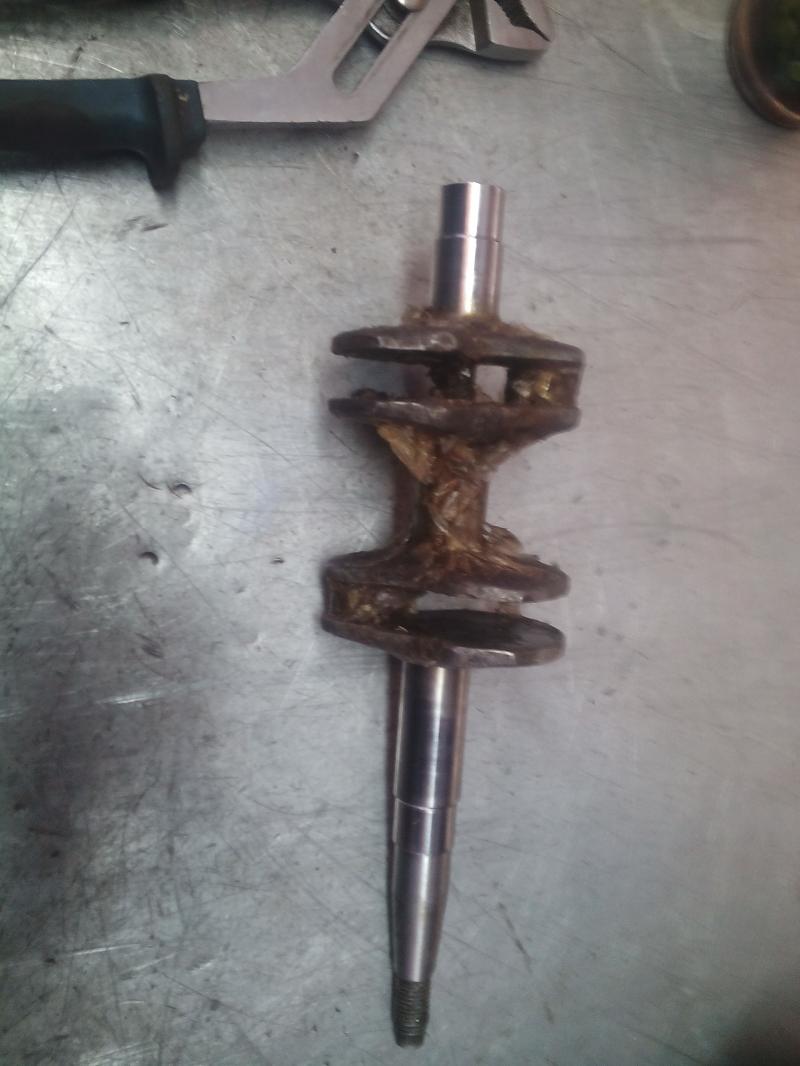

Коленвала тоже новый отдал токарю в работу вот жду .

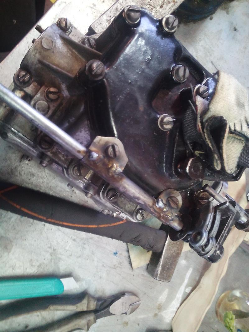

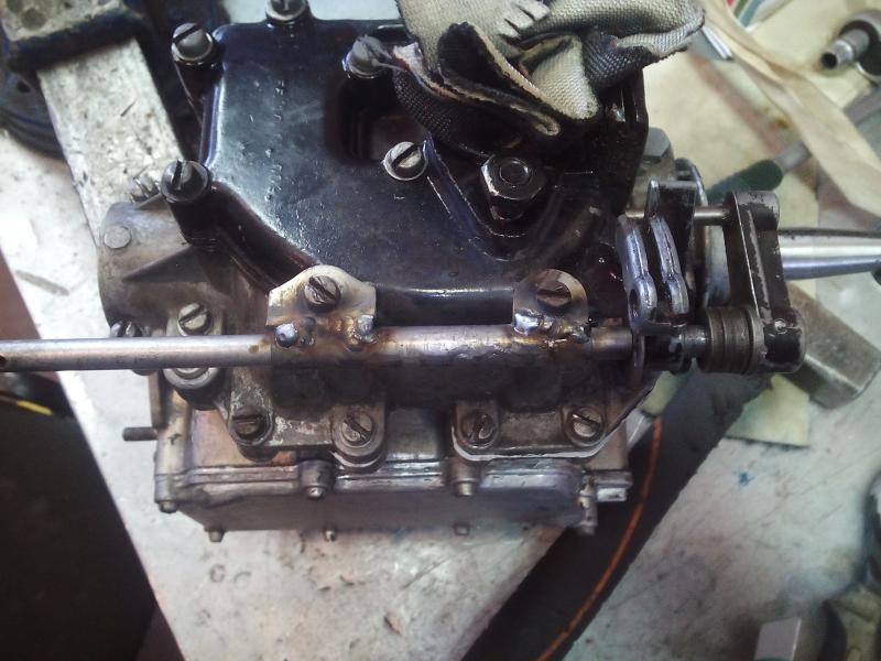

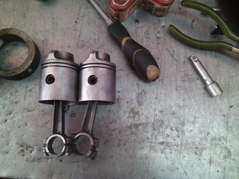

Продолжаем работу над моторам
bosya
02.07.2014
1 750
308
Украина
Зря нижнюю подвеску сделал для стойки управления крбюоатором/зажиганием. Двигатель на пружинах перемещается вперед-назад оторвет её или погнет стойку. Имхо.

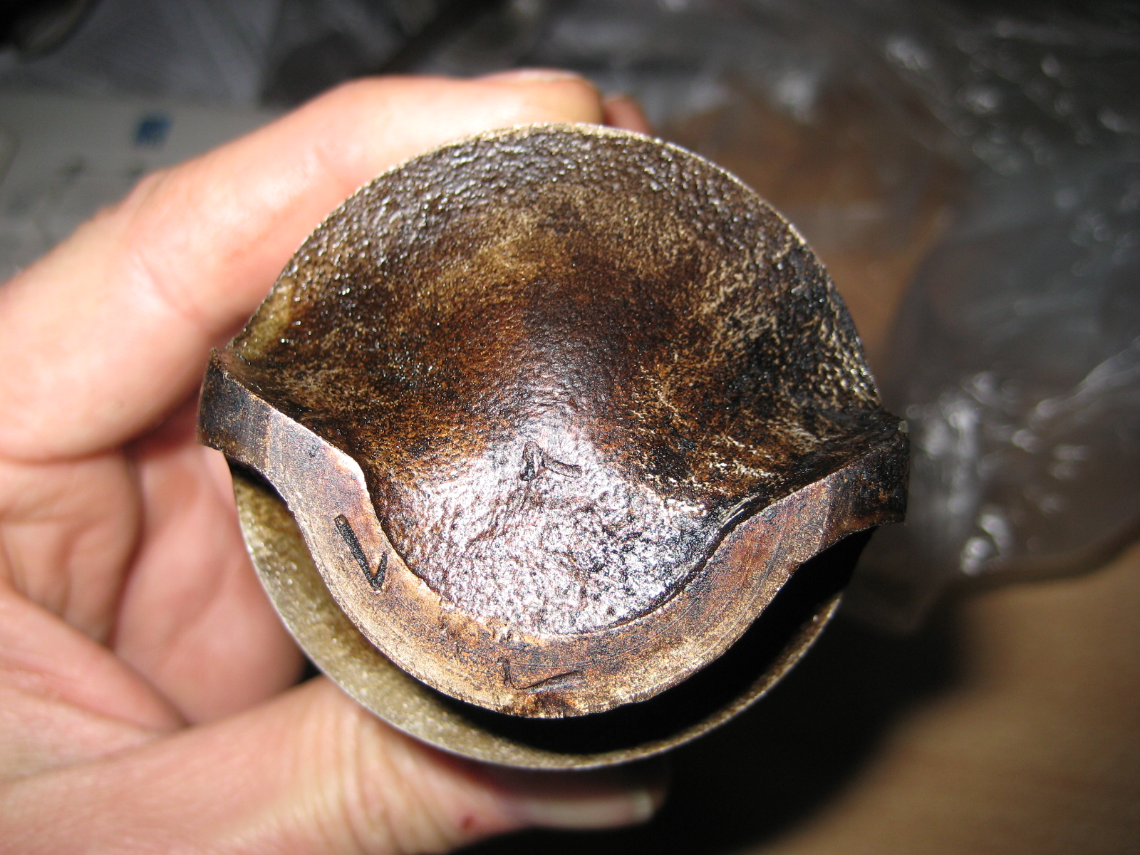

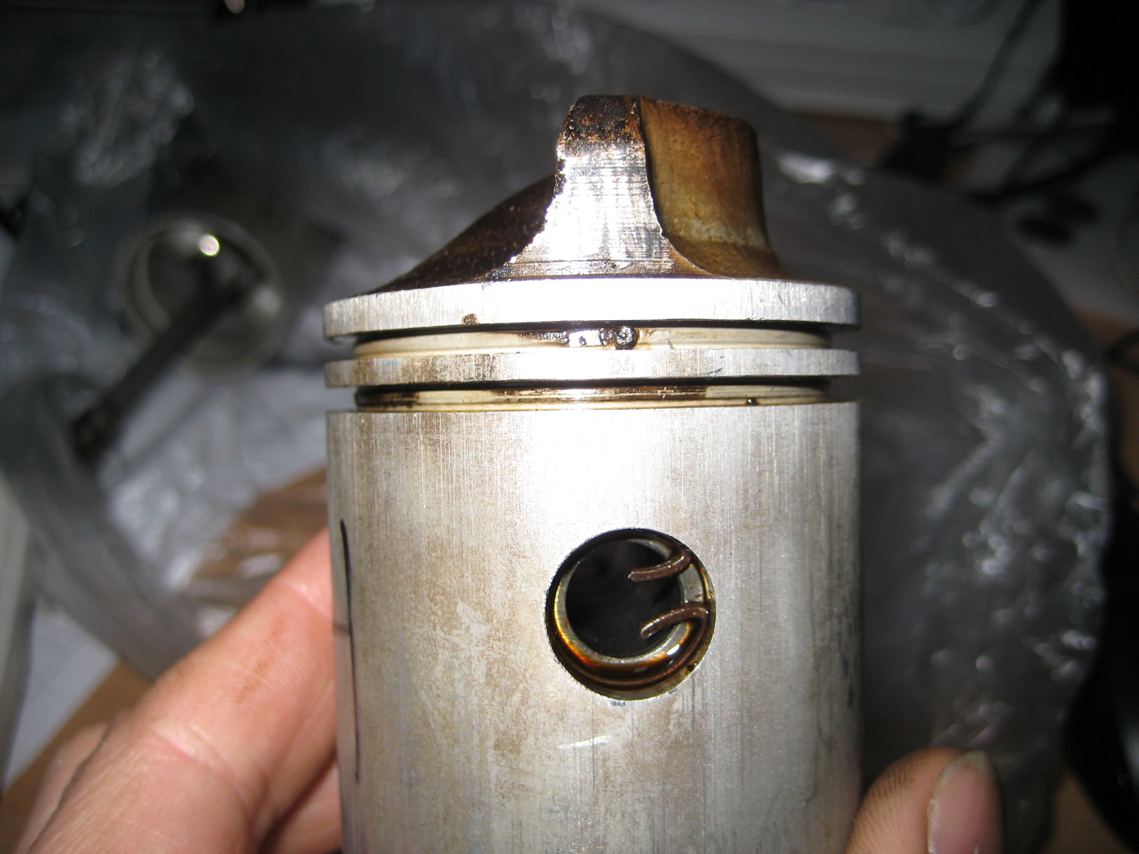

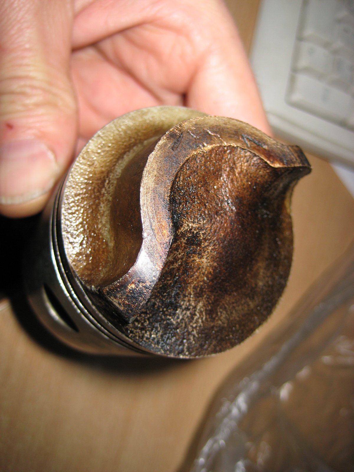

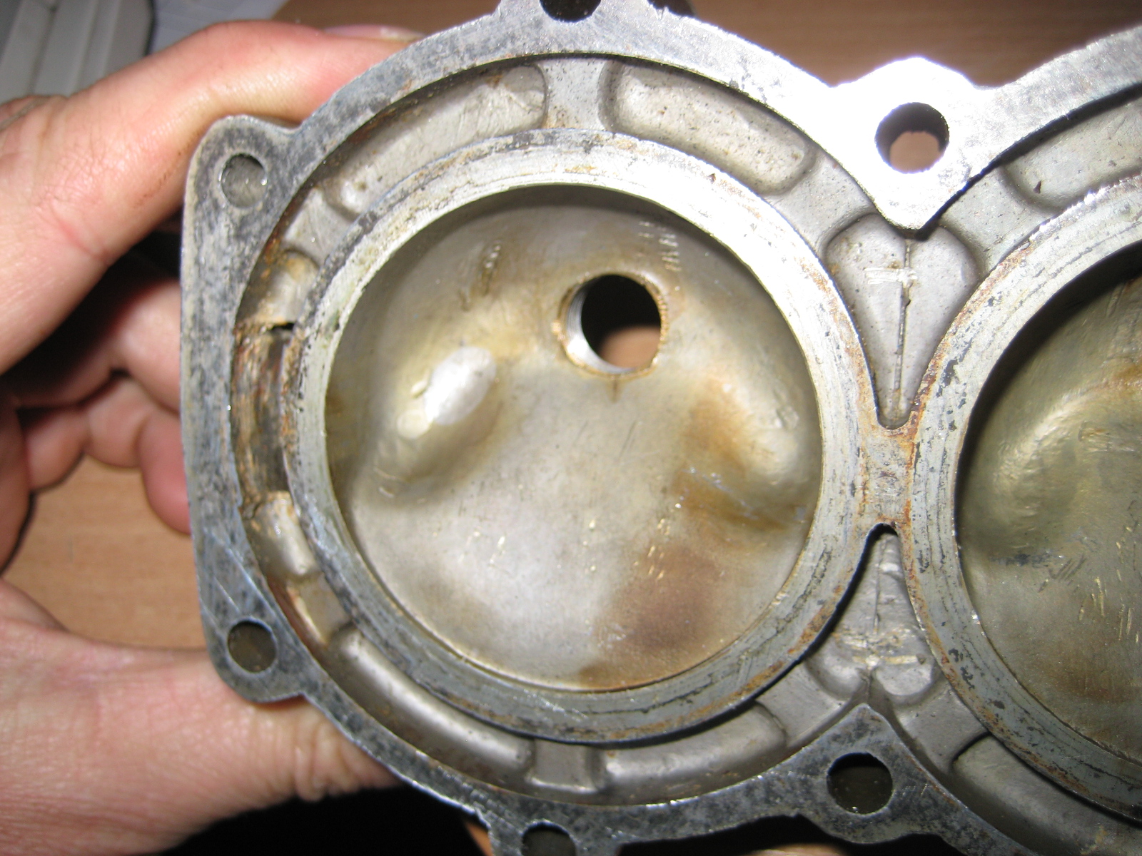

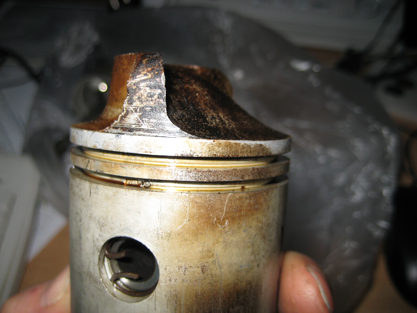

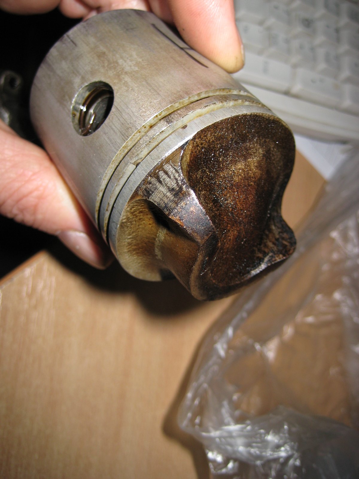

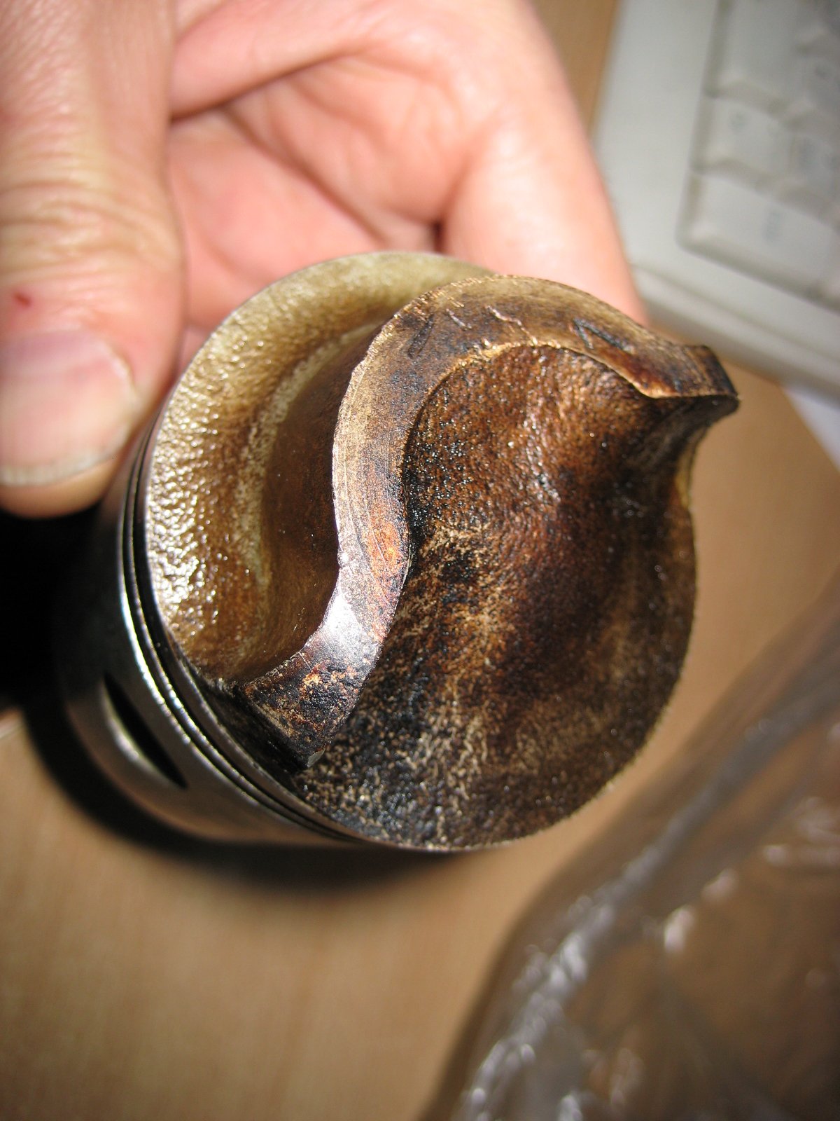

фото головки и поршней Москва-12,5
IMG_9869.JPGIMG_9861.JPGIMG_9862.JPGIMG_9863.JPGIMG_9864.JPGIMG_9865.JPGIMG_9866.JPGIMG_9867.JPGIMG_9868.JPG
